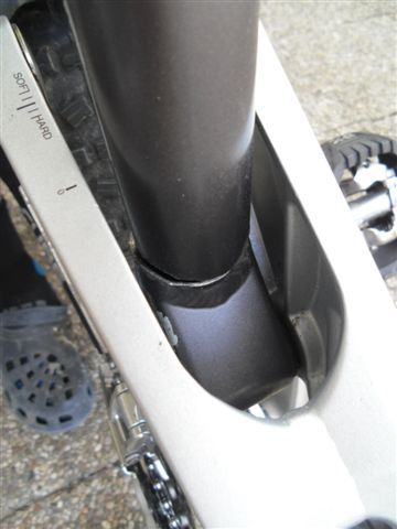

Leicht ist immer relativ wennst auf ein Bike ordentliche Reifen gibst dann hat es nun mal um die 12kg. Als was würdest du das Epic einstufen wenn nicht al Race Fully? Kulhavys Olympia Bike hatte auch 10,6kg. Weil du gerade vom Trailfox schreibst dieses Drecksbike will ich nicht einmal mehr geschenkt. Wenn ich nur daran denke kommt mir schon das kotzten.
Bei dir sind aber auch ein paar Teile dran, die das Rad direkt für den Leichtbaubereich disqualifizieren (und das schreibe ich als jemand, dessen Räder auch nie annähernd leicht waren). Ein schönes, gutes Rad ist es ja trotzdem. Und schwer auch nicht (zumindest für mich).
Was ist das eigentlich für eine groteske Sattelstütze?

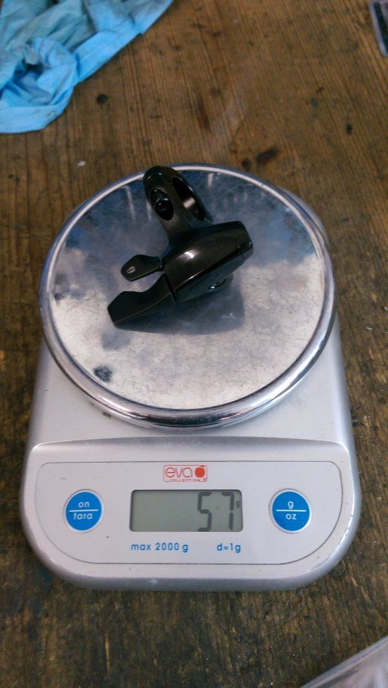

So, also nächste Möglichkeit, den Rockshox One Loc drauf:
Vorteile:
-Optik, Haptik, Ergonomie - erste Sahne
-leichter
-funktioniert super!!:daumen:
Nachteile:
-Keine mittlere Dämpfungsstufe mehr d.h. Fahrwerk entweder ganz offen oder ganz zu! > Wenn ich nun offen durch die Gegend fahre wippt die Hütte wie Sau. Ineffizient ^10. Doch gerade auf das lege ich beim Racefully wert, dass ich in der offenen/mittleren Dämpfungsstufe im Gelände mittreten kann, ich von der Dämpfung/Traktion profitiere, aber das Teil nicht wie Sau wippt.
Zudem Fahre ich gerne offen/mittel um die Hinterbaulager/Buchsen etwas zu schonen.
Das war bei der mittleren Dämpfungsstufe mit dem Fox hebel nicht so.
Lösung> Reparierte Fox Gabel mit altem Fox CTD Hebel Montieren. :D:D:D:bier:

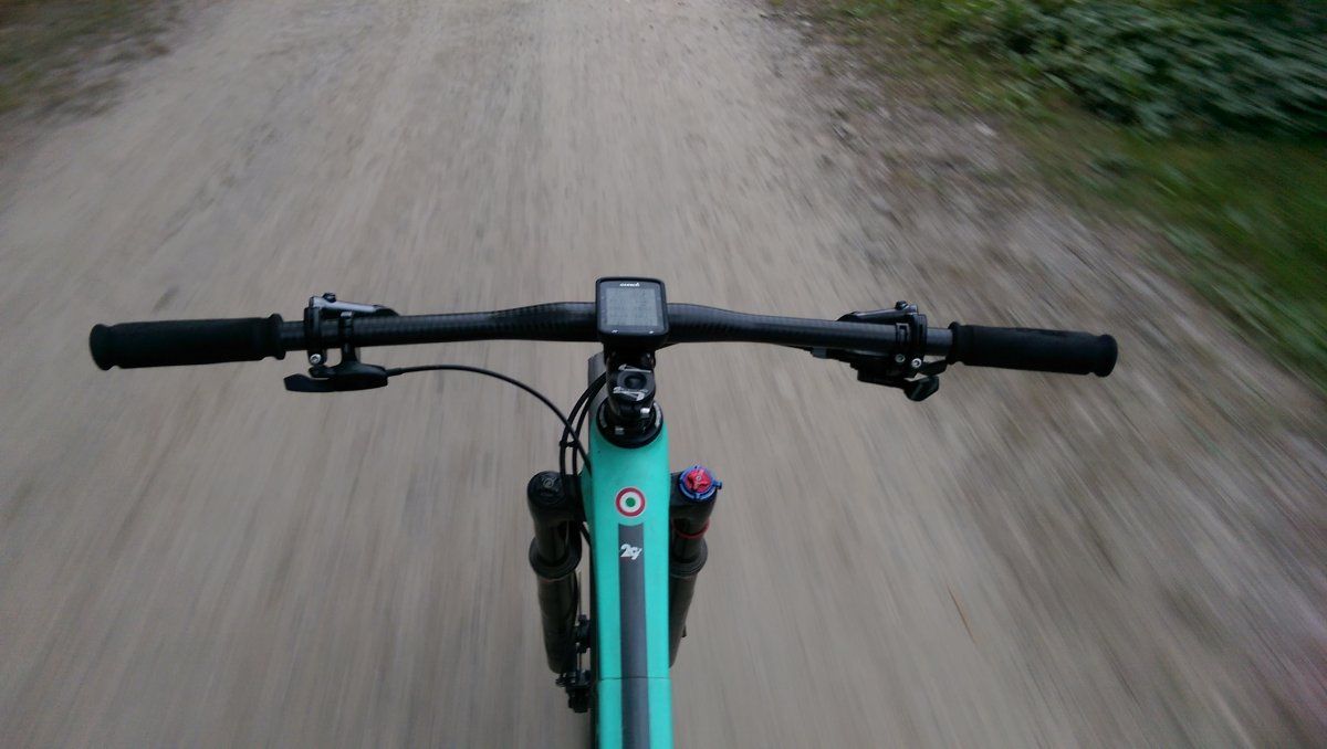

So, was ein Roman wiedermal. Viel Spaß beim lesen :p. Hier noch ein paar Bilder von der italienischen Diva in Aktion:
