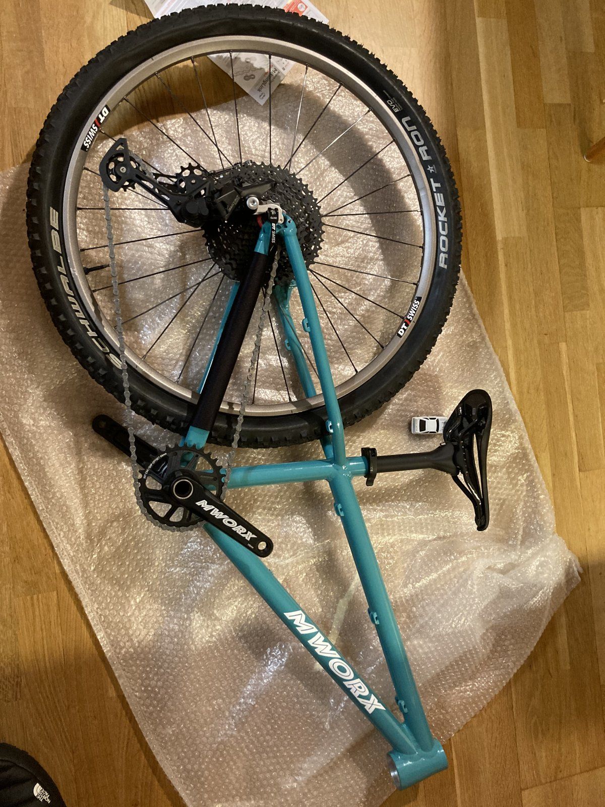

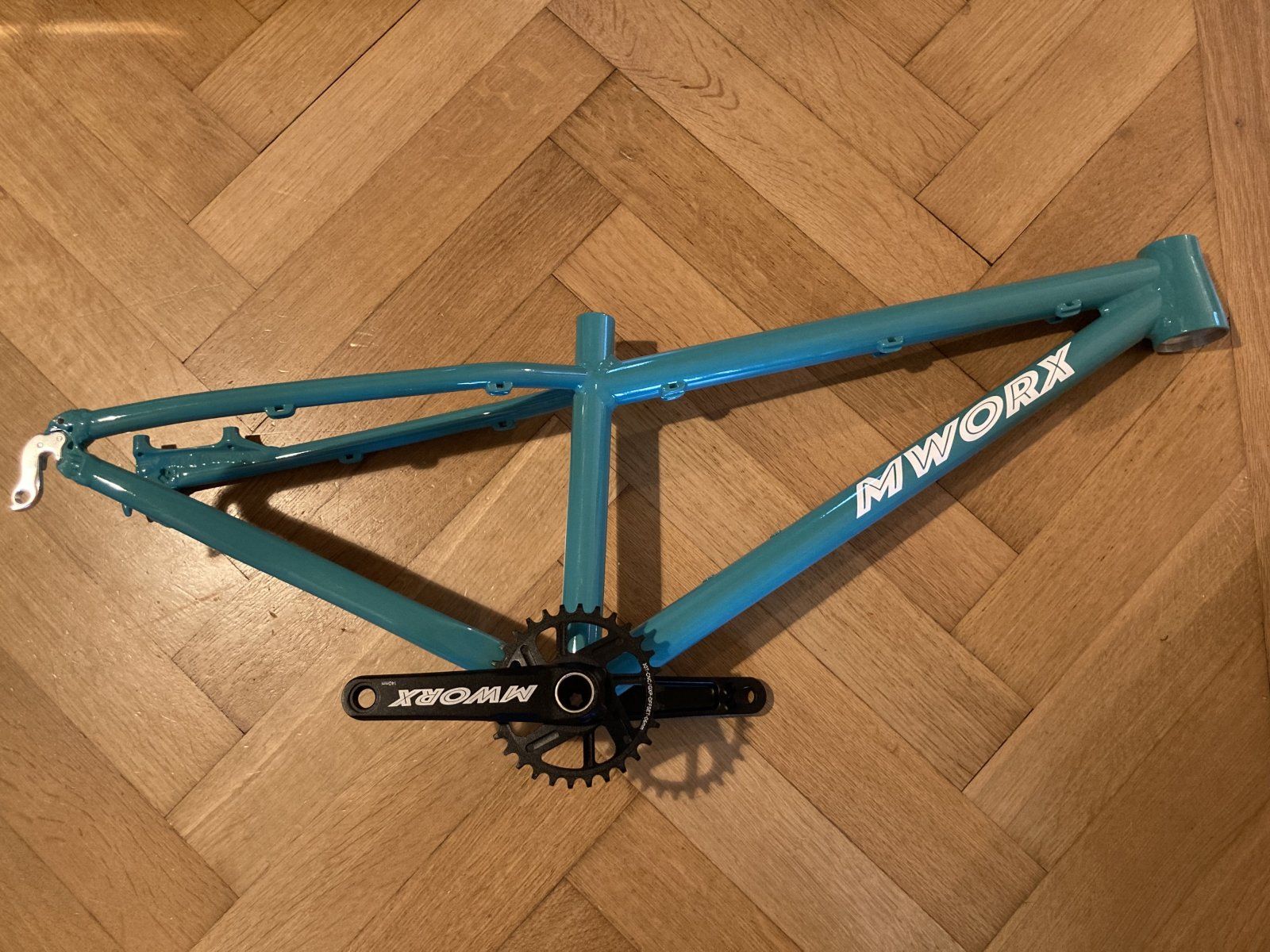

Aufbau geht langsam weiter.
Erster Teil der China Bestellung kam tatsächlich innerhalb von 14 Tagen.
Elita One Stütze und der bekannte Carbonsattel matchen nicht perfekt an den Streben. Aber wird schon halten.
Kette hab ich gleich mal zu kurz gemacht. Die alte Regel großes Blatt hinten + 2 Glieder hat leider nicht funktioniert. Denke die großen Schaltwerksrollen müssen da mit mind. 2 zusätzlichen Gliedern berücksichtigt werden.
Tubeless auf den alten Felgen ist ein ziemlicher Krampf. Mit einem Booster ging es dann aber ganz gut.
Jetzt fehlt noch der Lenker aus China und die RCZ Bestellung mit Steuersatz und Bremsen.
Ich seh mich schon dasitzen mit allen Teilen und RCZ storniert kurzfristig 😂

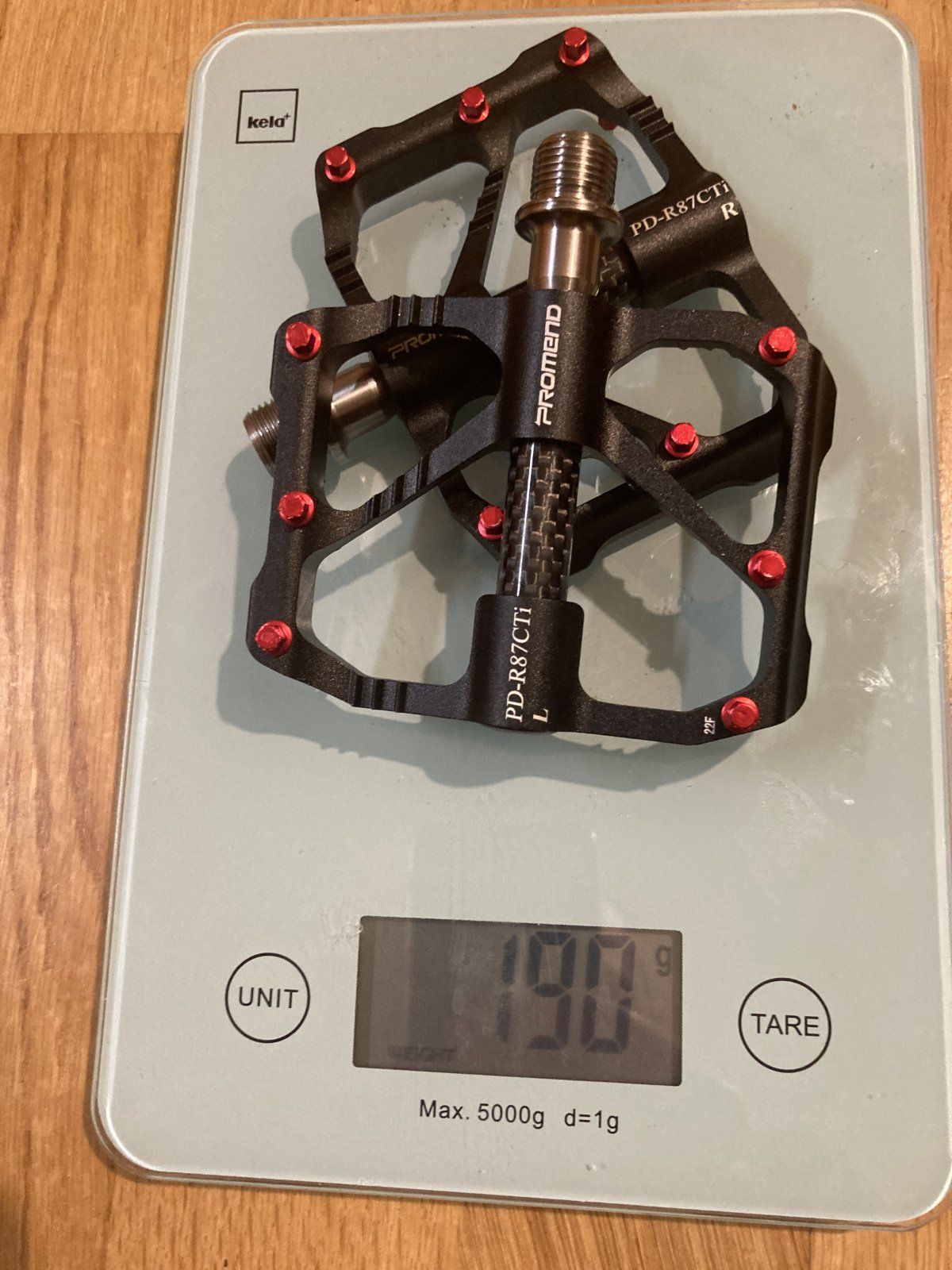

https://m.de.aliexpress.com/item/32...il_item.3.46d56368wiiS1d&gatewayAdapt=glo2deuhttps://m.de.aliexpress.com/item/10...il_item.4.52b86368NDZRXr&gatewayAdapt=glo2deuhttps://m.de.aliexpress.com/item/32...il_item.3.5e7d6368EJhOrk&gatewayAdapt=glo2deu
Kann allerdings nichts zur Haltbarkeit beitragen. Sind alles Artikel die im Faden „Leichtbau muss nicht teuer sein“ beschrieben sind.
