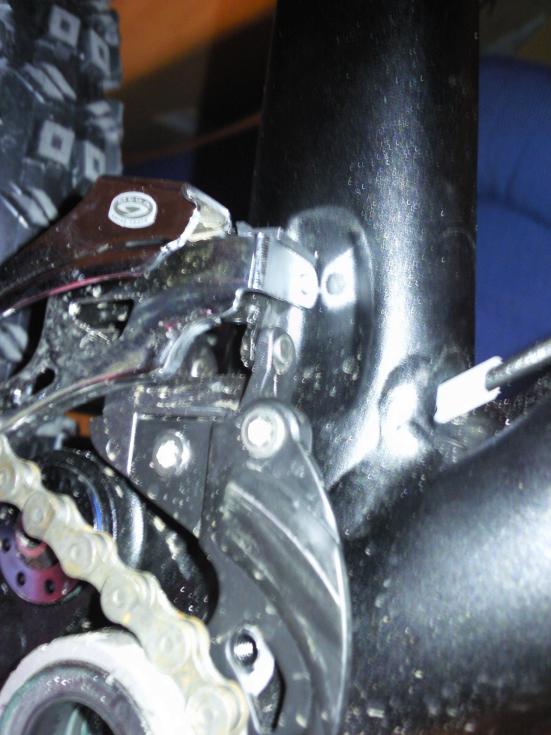

schlägt bei euch der umwerfer eigentlich auch am sattelrohr an? (slx 2fach) Wenn ich den Umwerfer so einestelle, dass er nicht am Sattelrohr anschlägt geht die kette nicht mehr auf das kleine ritzel. vielleicht doch mal noch so nen abstandsring an der kurbel mit reinbauen, damit das kleine kettenblatt weiter weg kommt und ich den umwerfer weiter vom sattelrohr wegstellen kann?

Hab ihn jetzt mit einem Abstandsring am Innenlager und dem Abstandsring am E-Type montiert und es funktioniert, ohne das der Umwerfer anschlägt.
Nur jetzt hab ich ein neues Problem: Hinten ist nun 10fach montiert (xt Kassette mit x9 schaltwerk mit sram 10fach ketten)
Nu bekomm ich den Umwerfer nicht mehr eingestellt :wut:
Entweder ich kann ihn so einstellen, dass er problemlos vom kleinen (22iger) auf das große Kettenblatt (32iger) hoch wechselt oder das er vom 32iger auf das 22iger kettenblatt runter geht. Beides gleichzeitig geht nicht. Montiert ist ein SLX M-665 2fach Umwerfer mit ner Deore Kurbel ohne großem Kb. Ich vermute mal es liegt en der schmäleren 10fach kette. Mit der 9-fach Kette hat alles prima funktioniert.
Hat wer ne Idee was ich da machen könnte? Eventuell Unterlegscheiben ans mittlere Kettenblatt? Ohne die Abstandsringe gehts übrigens auch nicht, dann hab ich zusätzlich nach das alte Problem mit dem Anschalgen :confused:
Kann mir nicht vorstellen, dass es an der Kette liegt. Schließlich sind manche Leute schon 10fach Ketten auf 9fach Mtb-Schaltungen gefahren, vor 10fach Schaltungen fürs Mtb überhaupt aufkamen.
Der Umwerfer stupst bei mir übrigens auch ganz leicht am Rahmen an, wenn ich aufs kleine KB schalte. Ist allerdings nicht weiter schlimm... es schaltet ja einwandfrei, und bis auf ein ganz kleines Mäckchen im Elox passiert dem Rahmen auch nichts.
Wenn du das Innenlager mit einem Spacer montierst, versaust du dir wahrscheinlich eher die Kettenlinie. Würde ich wieder rückgängig machen.
Wie hast du denn die Zugspannung eingestellt? Trial and Error?
Ich mache das (bei einer "2fach" Kurbel) meistens so, dass ich über die Zugspannung versuche, den Umwerferkäfig über dem großen KB mittig zu bekommen. Dann schalte ich runter und stelle die Anschlagsschraube so ein, dass der Umwerfer auch hier annähernd mittig über dem kleinen KB steht. Klappt eigentlich ganz gut.
