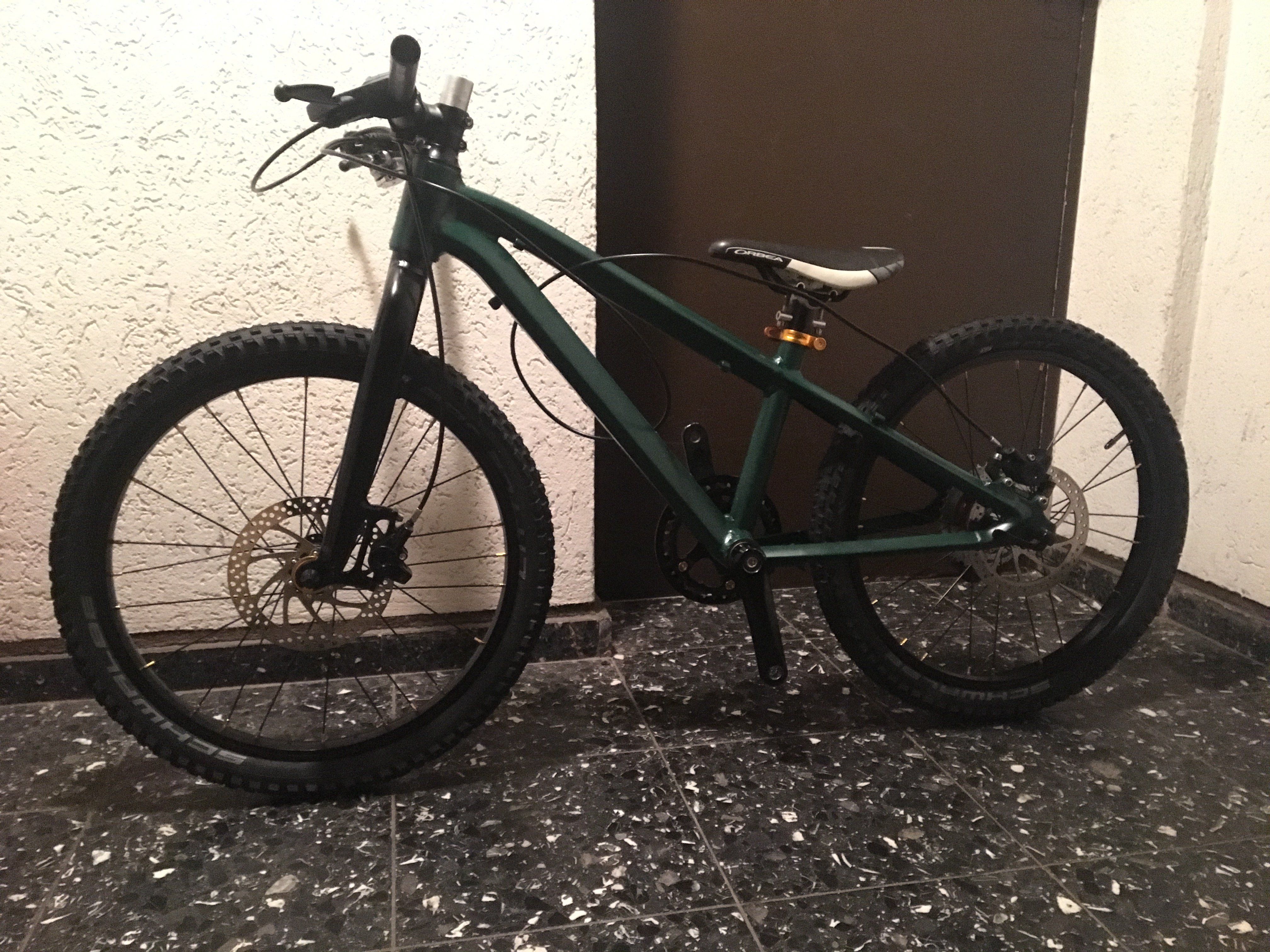

Hallo,
ich hab hier einen 20" LRS fürs Kinderad und möchte gerne versuchen mit wenige Aufwand etwas Gewicht zu sparen. Da eh neue Naben reinkommen muss neu eingespeicht werden, wobei die originalen Speichen aber passen.
Ich hab schon mal alle 4 Speichen 2 weg gelassen, aber das schaut arg doof aus.
Gibt es einspechmuster die mit den orignalen Speichen mit weniger auskommen ?
Oder gibt es jemanden hier der im Raum Köln/Leverkusen ein Tool zum kürzen von Speichen hat ? Dann würd ich von 3 Fach auf 2 Fach hinten und vorne 2 Fach und Radial umspeichen .....
Wiege mal eine Speiche ab u. stelle dir die Frage ob der Gewichtsvorteil bei einer Einsparung von 8 Speichen / Laufrad nicht viel einfacher mit anderen Mitteln zu erreichen ist .
Am rad selbst wurde schon Gewicht eingespart, mit ein Grund warum ich jetzt nicht noch Geld für neue Speichen oder gar nen kompletten LRS übrig hab. Von daher will ich das was da ist halt optimieren. Weglassen von Speichen fände ich da schon recht einfach ....
12 Speichen weniger machen mit Nippeln 68,3gr aus, also 136,6gr am LRS - dafür zahlt man bei fertigen LRS schon mal gerne 100€ mehr ....

So, hab mich mit der Anleitung in Heizungkeller mal ans LR gesetzt, klappt wunderbar ;-)
Erste Seite
Fertig, fehlt nur noch was Speichenspannung ...
Danke nochmal für die Anleitung ;-)

Kleiner Nachtrag .... Ich hab nochmal etwas rumgespielt und bin auf ein anderes Muster gekommen. Jewels an der Felge 2 Speichen und dann eine Lücke. Sieht harmonischer aus, klappte mit der Speichenlänge auch irgendwie, zentrieren was was aufwändeiger ;-)
etwas schwer zu erkennen, vorne wie das Muster hier beschriben, an der Felge 3 Speichen nebeneinanger, Lücke, eine Speiche und wieder Lücke ...
Hinterrad dann 2-1-2-1 ....

Sieht gut aus und macht Mut aufs selber probieren! :-)
