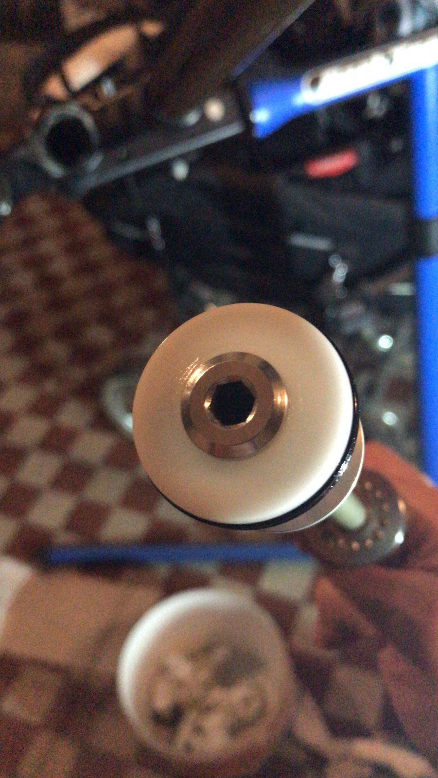

Ist zwar ne FIT 4 aber weiß nicht wohin damit.
Auf der luftseite ist innen ein Metallstift. Dieser muss genau in die Führung.
Gibt es da einen Trick?
Danke. Dachte es mir fast schon. Nur blöd, dass das Ding ja jetzt auseinander gebaut ist. Wird ein ziemlicher Akt morgen.
Geh jetzt schlafen und träume von meinen linken Händen.
Grüße
Das ist doch kein Problem.
Den Deckel schraubst du mit einer Sechskantnuss einfach runter während jemand den Lenker festhält.
Die Nadel ist am Deckel fest, kannst also getrost schlafen- ist kein Problem.

Denke das wird schon gehen. Madame darf dann die Gabel festhalten. Leider ist die aber schon auseinander genommen und steckt im Montageständer.
Hab noch kein Tutorial gefunden, in dem darauf hingewiesen wird. Werde auf der Fox Seite auch noch mal suchen. In den Videos in der Tube schieben die einfach die lufteinheit von unten wieder in das standrohr. Und das ohne vorher oben aufzumachen. Ist das bei Grip2 denn anders gelöst?

Steck einfach eun Stück Dachlatte zwischen die beiden Standrohre zum Festhalten.

@Manu1086 .. das Geheimnis ist eigentlich nur die „abgedrehte“ Nuss :hüpf:und Gabel im Bike lassen und Schulter gegen Lenker als Hebel. ..falls keine Dachlatte übrig ist
Statt Nuss geht auch mit „Engländer“ oder „28er“ .. aber immer vorsichtig, die Aluverschraubung oben ist echt weich und nur sehr flach und zT sehr fest.
