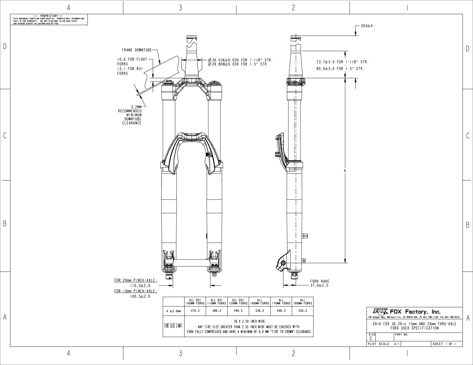

Hallo zusammen,
ein Kumpel hat ne 36er RC2 2016: ID C2LT, die sehr viel Platz unter der Brücke bei 26 Zoll hat (siehe Foto),
kann es sein, dass das eigentlich schon eine 27,5 er ist und auch mit 27,5 gefahren werden kann?
Danke für eure aussagekräftigen Hinweise schon mal im Voraus,
Grüße
MAster
Die ID klebt doch in der REgel am Casting oder ? DAnn dürfte das ja schnell geklärt sein.
FOX sagt:
C2LT :
2016, 36, K, FLOAT, 26in, F-S, 170, HSC, LSC, FIT, Met Blk, 10393/10391 Logo, 20mm, 1.5 T, 37mm Rake, OE
26" und 27.5" unterscheiden sich glaub ich ausschließlich im Casting, da die CSUs die gleiche Partnummer haben.
Wie man sehen kann ist der Abstand Krone-Achse bei der 27.5" Version in gleicher Federwegkonfigurationen deutlich größer. die Achse wandert einfach runter und weiter von der Lenkachse weg (Rake)
- so bleiben CSU, Dämpfer, Federn etc. Alle gleich.
FOX empfiehlt bei allen Reifen/Felgen Kombos sowieso den Test zu machen.
Bei voller Kompression der Gabel (wenig Druck drauf und vorsichtig bis zum Anschlag runterdrücken.) muss der Reifen mindestens 6 mm Spiel zur Gabelkrone (NICHT GABELBRÜCKE) haben, wobei hier auch ein bisschen Spiel sicher nicht schadet..sonst bremst das ja.
Wahrscheinlich nicht. Es sei denn der Aufkleber ist falsch und die Maße entsprechen dem 27.5 Casting.
Wahrscheinlich schon, man sollte nur drauf achten ob bei voller Kompression das Rad ausreichend Spiel zu Gabelbrücke (und Unterohr !) hat. Sonst bremst so ein 2.X" Reifen im vollkontakt doch ganz gut...
