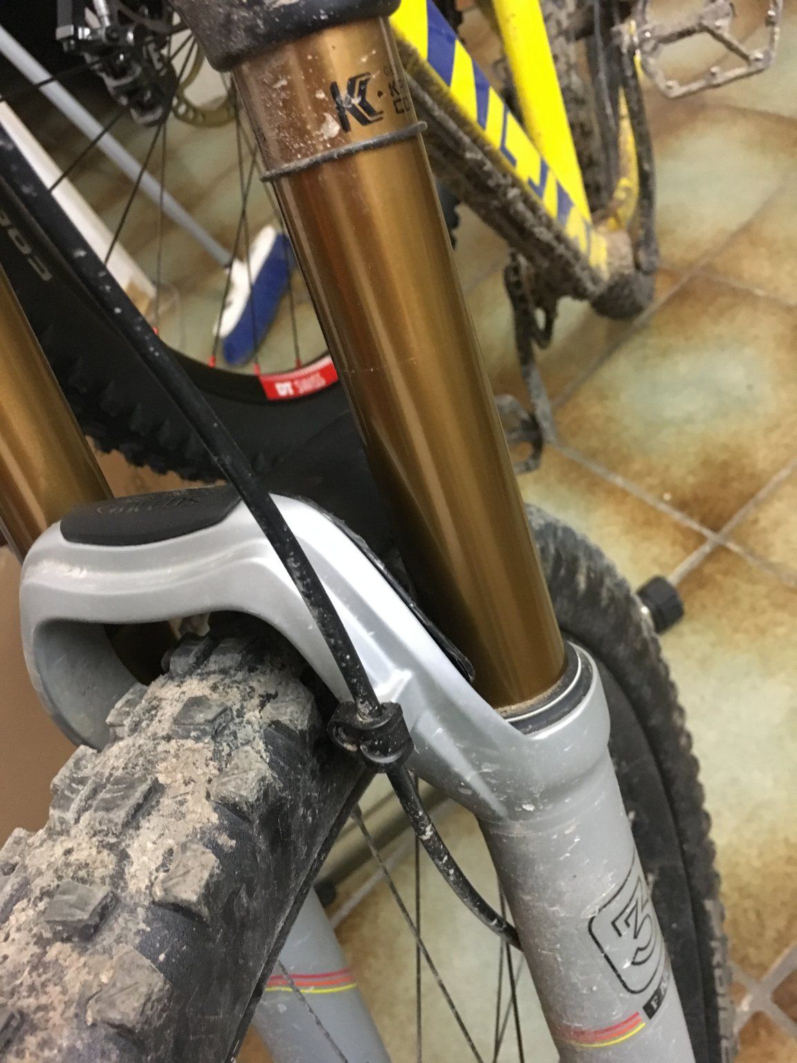

bei non boost gabeln stehts etwas an der Brücke über, ist aber nicht schlimm und lässt sich auch gut mit der Feile oder dem Dremel genau an die Silhouette der Brücke anpassen...hab ich mir jedefnalls sagen lasse..
Jemand schon den Vergleich machen können zwischen dem defender und dem Mushguard?

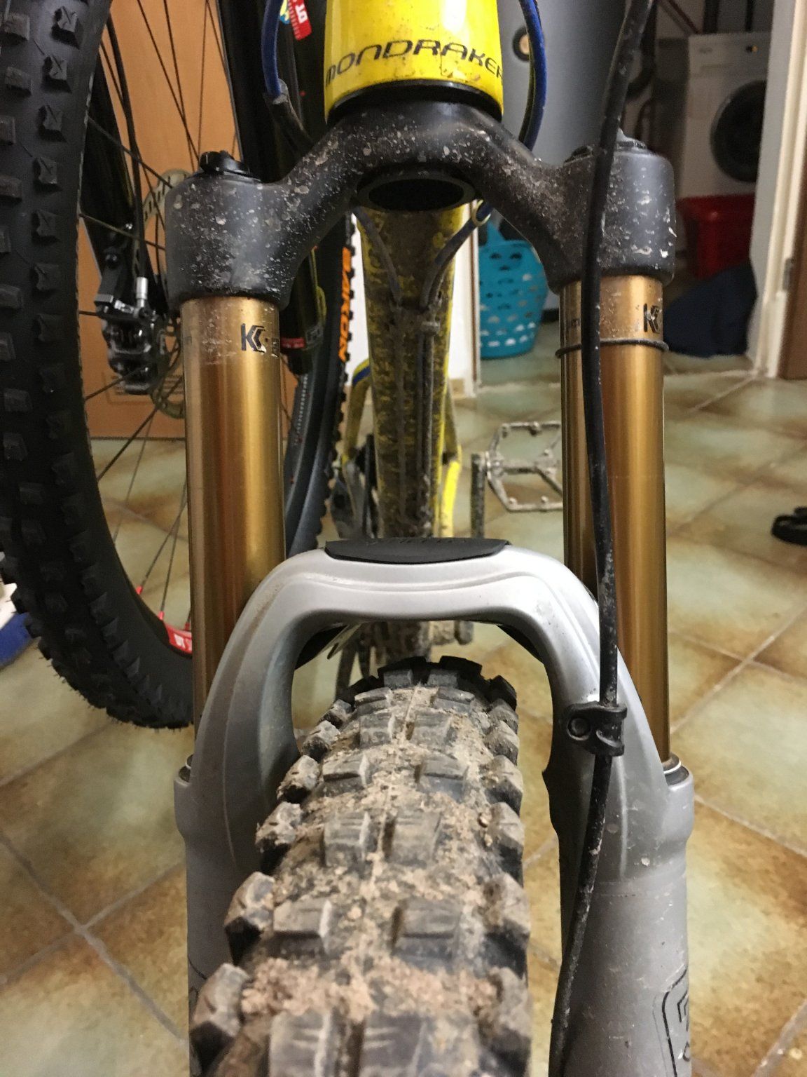

Hab den Vergleich auch nicht, aber ich habe eine andere Lösung gewählt, da vom Syncros Fender die Standrohre nicht vollständig geschützt zu werden scheinen. Optisch eine saubere Lösung, aber die Abstreifer liegen augenscheinlich im Schmutzbeschuss.
Der Syncros Trail Fender passt an meine Fox 36 aus dem Jahr 2015 garnicht, an die Float 34 MJ 16|17 steht die an den Seiten minimal über was ich wohl dann mithilfe einer fehle anpasse.

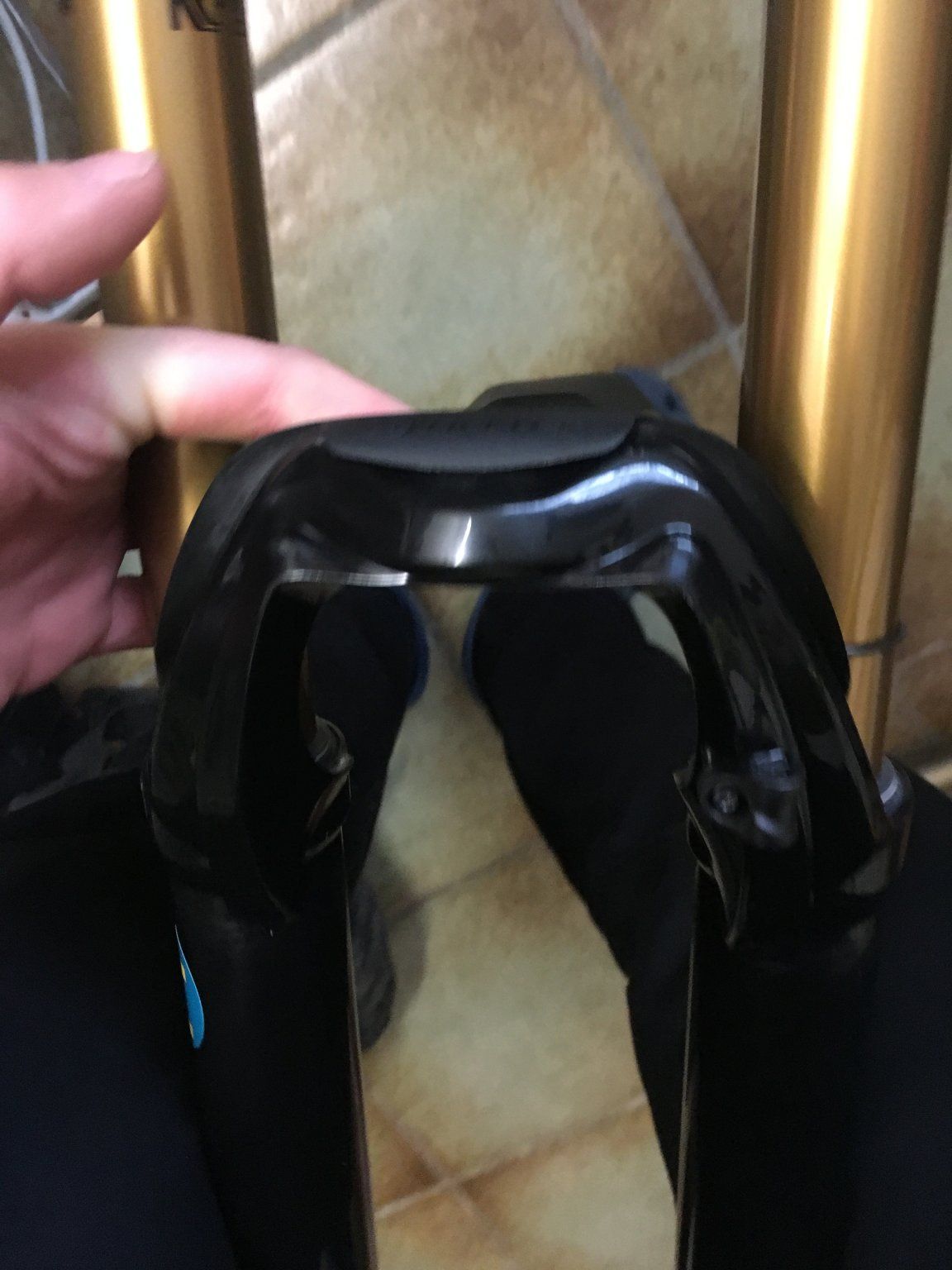

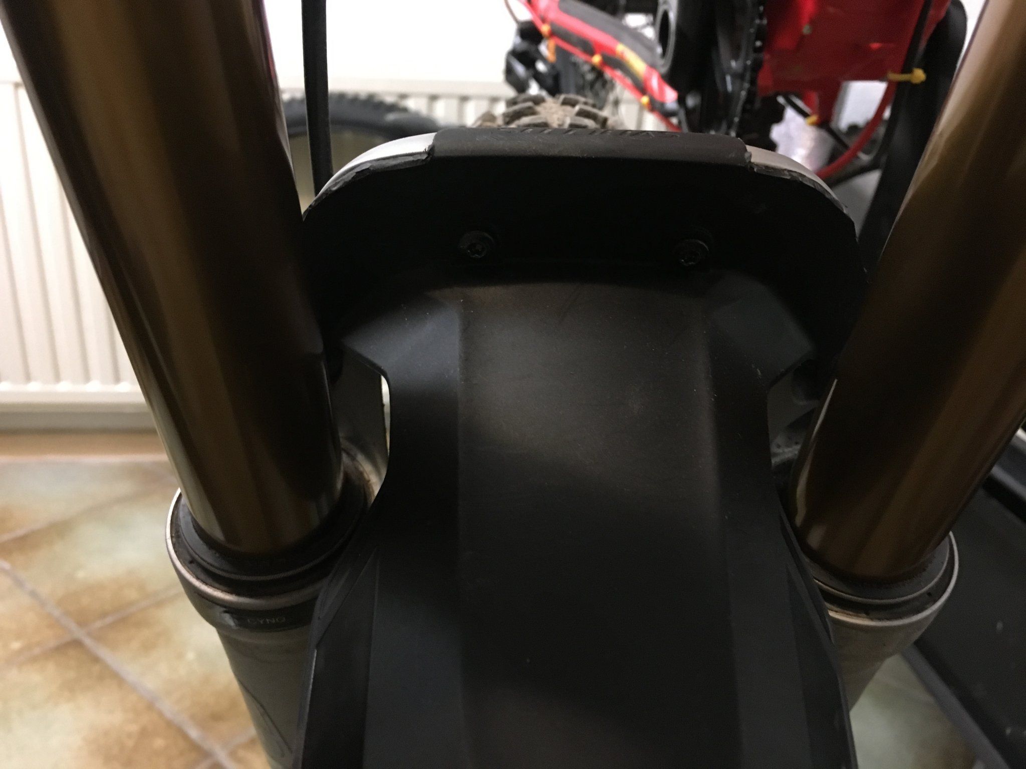

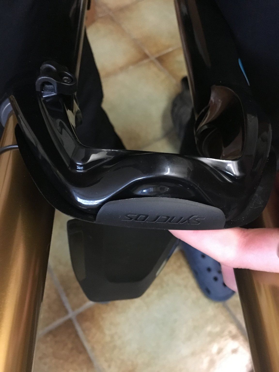

Hier mal ein kleines Update
Problem war dass die „Einbuchtung“ bei meiner 36er schmäler ist als bei meiner 34er
Hoffe man erkennt es auf den Fotos
Hab den feneer mit eeder „Auflagefläche“ um 2x10mm eingeschnitten
Jetzt hauts einigermaßen hin

Nicht böse gemeint - aber das bekommt man bei Bedarf bestimmt auch noch etwas formschöner hin :D
Hab die Fotos oben gepostet, müsstest halt alles anpassen. Bei der 34er aus 2016 musste nur wenige dran anpassen.
Was genau passt den da nicht? Kann man da nichts passend machen?
Kannst es so bearbeiten wie auf dem Bild oben.
Bei der 34er musste ich es nur minimal modifizieren.

Dank dir! Und, kann das Teil was? Sieht auf den Fotos doch kleiner aus als ein üblicher MarshGuard.
So, habe eine Runde gedreht. Das Teil kommt in den Müll, ein MudGuard/MudCatcher hält mehr dreck aus dem Gesicht fern und schützt dabei die Standrohre...
