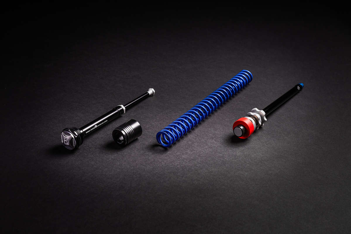

auf dem Bild von der Push Seite sieht man es ganz gut. Orangener Teller-/Teil von dem unteren Bauteil von dem Kit.
