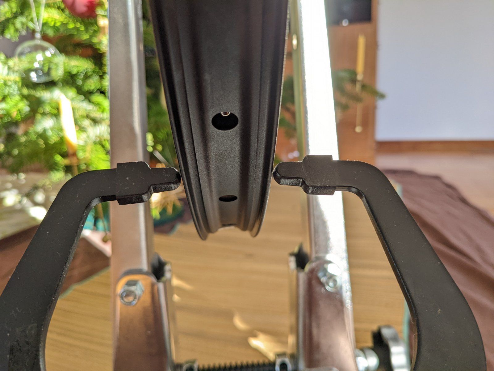

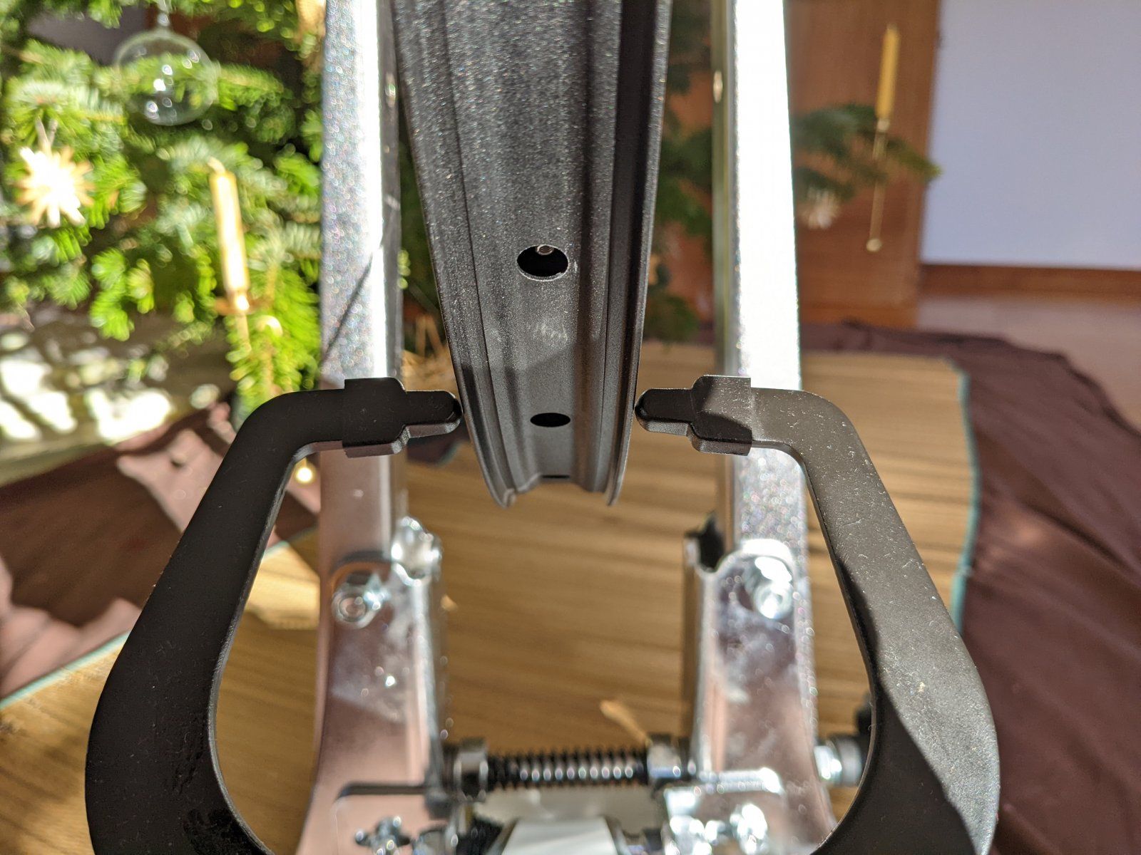

Hallo zusammen,
Bin jetzt endlich dazugekommen mit dem Aufbau vom LRS anzufangen. Und ich bin vom Zu begeistert!
Meine ist ab Werk fast mittig ausgerichtet.
Hab hier zwei Fotos bei, dazwischen würde das Laufrad einmal um die Nabe gedreht.
Das Rad ist noch nicht perfekt zentriert. Ich würde aber sagen, der Stand ist +/- 1 mm mittig.
Die Adapter find ich auch gut. Durch die Runde Form passt es glaub ich sogar besser als wenn es konisch wäre. Den die Arme sind ja nicht parallel.
Nach mehrmaligen drehen ist der Abstand an den Fühlern immer gleich. Damit klemmen die Adapter in meinen Experiment immer gleich.
Wenn ich den Kommentar auf BC richtig lese, wurden die Adapter eventuell falsch verwendet. Die gehören nicht in die Löcher, sondern in die oberste "Einbuchtung"
Dann ist genug Platz, auch für 29er mit Reifen (das ist allerdings eine Schätzung, da ich 27.5 aufbaue)
Ich hoffe das ist für alle hilfreich.
Ich hole mir jetzt noch ein Tensiometer und freu mich über geil aufgebaute neue Laufräder.
