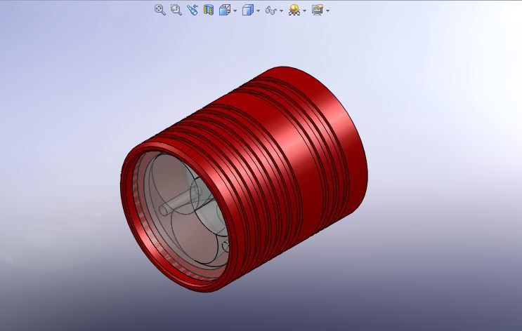

Was haltet ihr von der Variante:
3 fach XML im Drehgehäuse, konventionell Herstellbar einfach im Aufbau.
3 fach Platine an Taskled H6flex mit Wäremüberwachung.
Frontscheibe 2 mm PMMA und Rückteil POM gedreht, einfach mit Silikon reingklebt.
Abmaße: Durchmesser 45 mm Länge 51 mm ....
Es fehlen noch der Hope Halter und einige Schrauben sowie Kabelverschraubung, aber das Gewicht laut CAD ist bei genau 110g.....
Ich weiss allerdings noch nicht ob ich die Lampe umsetzen werde, denn keine Drehe und wenig Zeit für Anfragen usw....
Der Aufbau allerding wäre einfach und es käme ausreichend Licht raus....
Achja, hat zufällig jemand den Hope Halter als STEP, habe keinen Bock das Teil zu modelieren :-)

hi,
sieht gut aus! vielleicht könntest du für die optikabdeckung einen kleinen
ring der über ein o-ring geschoben wird vorsehen. ist wertiger als nur mit silikon zu verkleben.

@Tingltanglbob
Optisch nicht so mein fall
Die Kühlrippen kannst eigentlich komplett weglassen bei der höhe bringts nix
Mir gefallen zylindrische Gehäuse absolut nicht

Kühlrippen weglassen, ok wenn du meinst....scheinst dich ja gut auszukennen in Stömungsmechanik.....
@ kadikater: meinst du so (siehe Anhang). der Vorteil von Silikon ist halt das es mega einfach geht, und es hat jeder zu Hause.
Der Nachteil ist das es sch.. aussieht mal abgesehn von der Sauerrei....
Das nobelste wäre halt ein Abschlussgewinde Ring.... der machst wieder teuer und bringt mich von meinen Low Budget Plan wech....

Ich dachte schon an einen Sprengring....
Mach doch mal ne Skizze wenns dein Aufwand zulässt....
Ich denke das ich ungefähr weiss wie du es meinst.....
Was auch ginge wäre die Scheibe auf einen passgenaugedrehten POM Ring zu kleben, und die Scheibe dann samt Ring einfach Einzuschieben, siehe Bild...wäre auch eine einfach Lösung.
Ob sich das überhaupt kleben lässt und mit welchen Kleber weiß ich aus dem Stehgreif allerdings nicht...
