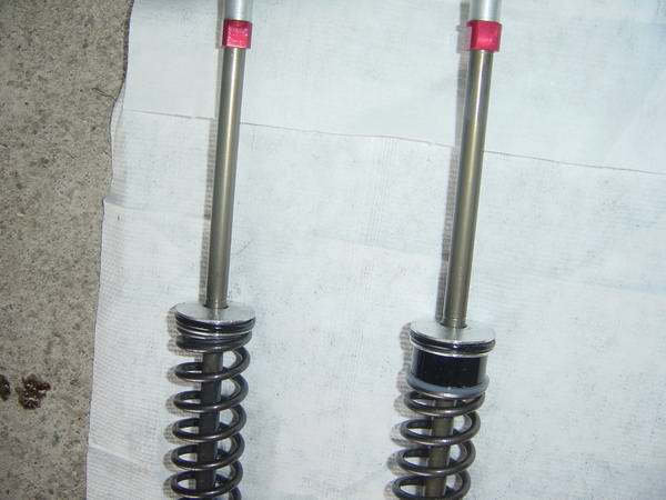

Mit billigenOnlineshops kann ich leider nicht dienen...
Aber...dein Problem hört sich nach zu wenig Vorspannung an...
Das war die Sache mit Gabel aufmachen und Sprengring an der Kolbenstange ne Nut weiter runter...
Wenn du eine breiter einstellbare Zug- oder Druckstufe möchtest, dann Öl mit höherer Viskosität rein...wenn du sowieso ne härtere Feder rein machen wolltest, kannstes auch mal so probieren...Gabel wird auch en bissi straffer dadurch
DANKE für die schnelle Antwort, wer hätte einen Shop im Kopf, wo ich alle Ersatz- u. Tuningteile für die 888 bekomme.
Wichtig wäre auf alle Fälle - Dichtung, Öl u. die harte Feder?!
Sprengring eine Nut weiter runter bedeutet, das ich was unter mehr / weniger Druck setze? Krieg ich dabei ölige Finder oder ist es ein "easy" Eingriff - hatte sie noch nie auseinander?!
Gabel oben an beiden seiten öffnen und komprimieren...
dann kommen dir schon die Federführungen der Kartuschen entgegen...
die Federn werden über einen Teller, dessen Position über einen Sprengring auf der Federführung variiert werden kann, vorgespannt...
es gibt 3 Positionen und leider musst du meistens wirklich die unterste Position wählen (leider soll heißen, dass du die Vorspannung nicht wirklich variieren kannst, sondern um das ungesunde "Klicken" zu vermeiden die Feder maximal vorspannen willst)
Zum Vorspannen einfach den Federteller nach unten drücken, der Sprengring wird sichtbar...
am besten vorsichtig mit den Fingernägeln auf die nächste Nut schieben(auf keinen Fall den Sprengring auf- oder verbiegen!dann erfüllt er seinen Zweck nicht mehr ;) )
