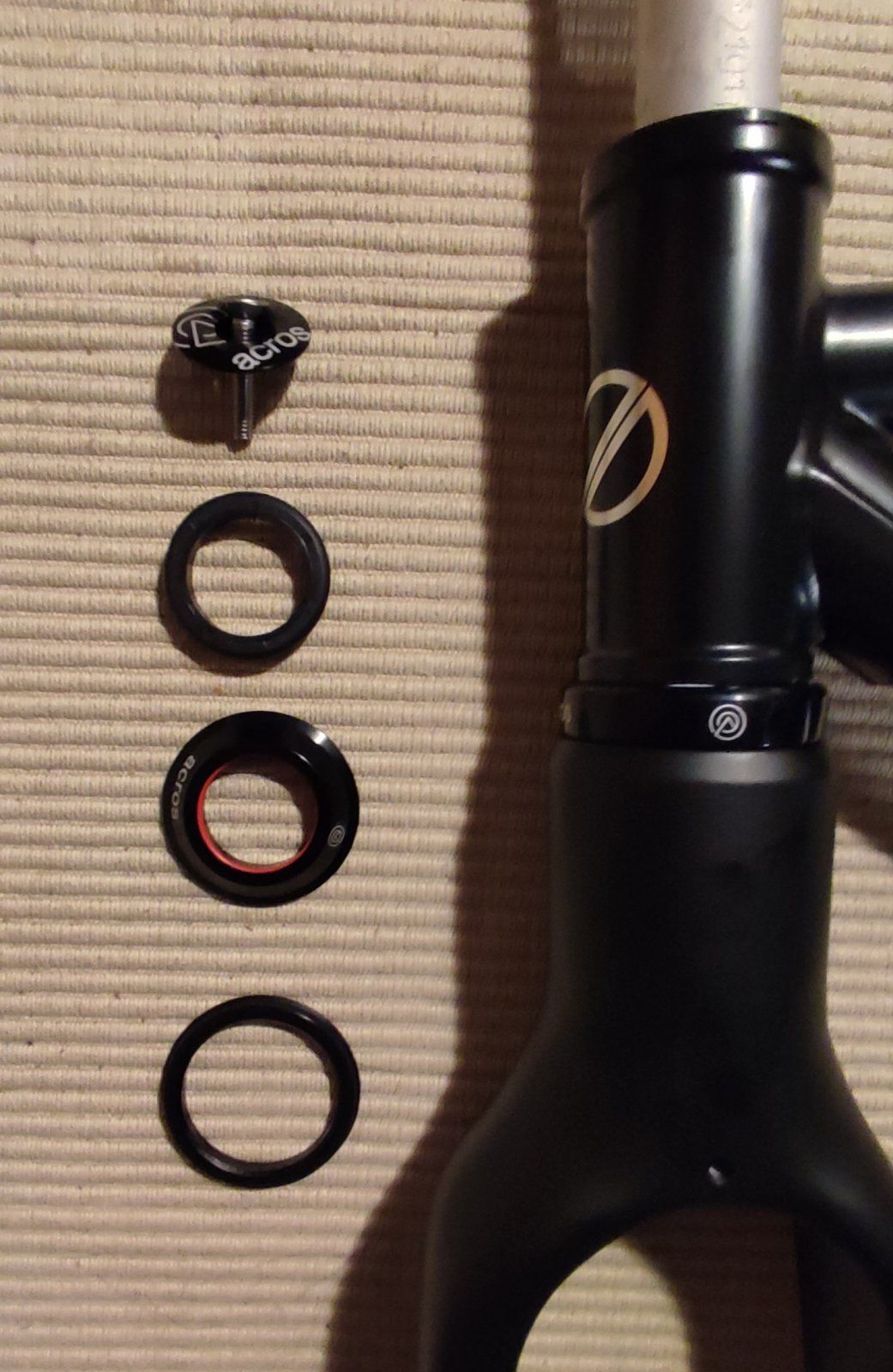

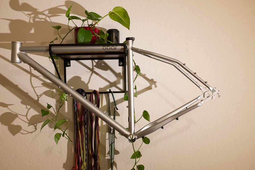

Moin, mein Rahmen ist heute auch angekommen. Die Gabel macht mir etwas Angst. Ein Monster.
Aber wird die von unten einfach durchgesteckt? Die beiliegenden Ringe sind doch alle für oben, oder Manni? Irgendwie muss da doch noch etwas drunter....
Naja, Gabel kürzen und Kralle einschlagen sind für mich auch neu, aber an dem Teil kann man nicht viel kaputtmachen.
Ein Ring ist für unten - der muss allerdings mit Werkzeug auf die Gabel gepresst werden. Es sind quasi 2 Staubkappen dabei - 1 von unten und 1 von oben und das andere ist ein konischer Spacer für oben. Der schafft den Übergang vom breiten Schaft zu dem normalen Spacerdurchmesser.

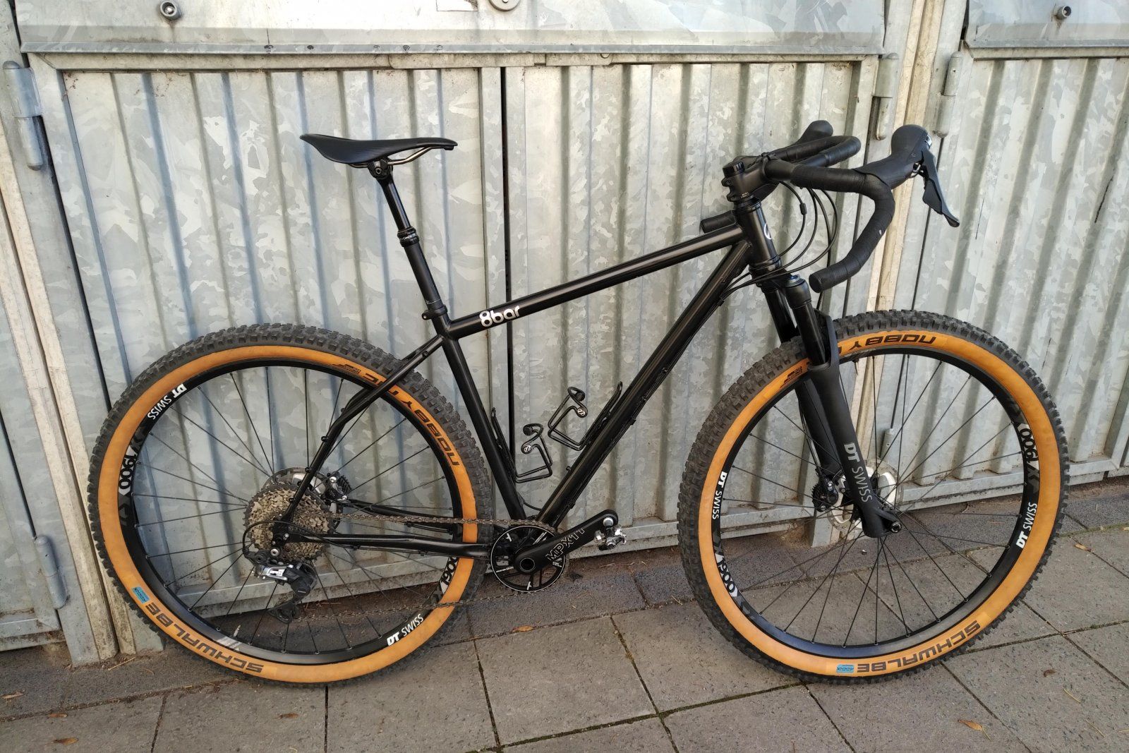

Ich sitze immer noch vor der Entscheidung, ob ich das Teil nun mit GRX 2x11 oder Kindernay-Nabe (flatbar) aufbaue. Ich habe auf beides Lust :aetsch::aetsch: Letzteres packt halt nochmal einen Tausender oben drauf :eek:, ist jedoch das langlebigere und wartungsfreiere System.
Ja, das stimmt wohl, die Gabel ist massiv, lol!
Den Steuersatz einpressen ist bei mir das einzige, was ich meinen Laden um die Ecke machen lasse. Das soll sitzen. Viel Erfolg!
Dropbar GRX, klare Sache - sofern vorhanden.
Ansonsten Kindernay mit Cheater Bar (Surly).
Du weißt aber, dass da trotzdem keine STI's für dich rausspringen? :D
Ich würd den Rahmen auch mit Dropbar aufbauen. Wär ich 0 eingeschränkt gewesen hätt ich ne 1x12 genommen und wahrscheinlich mechanische Scheibenbremsen.

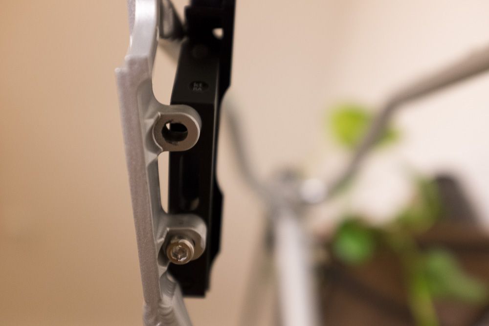

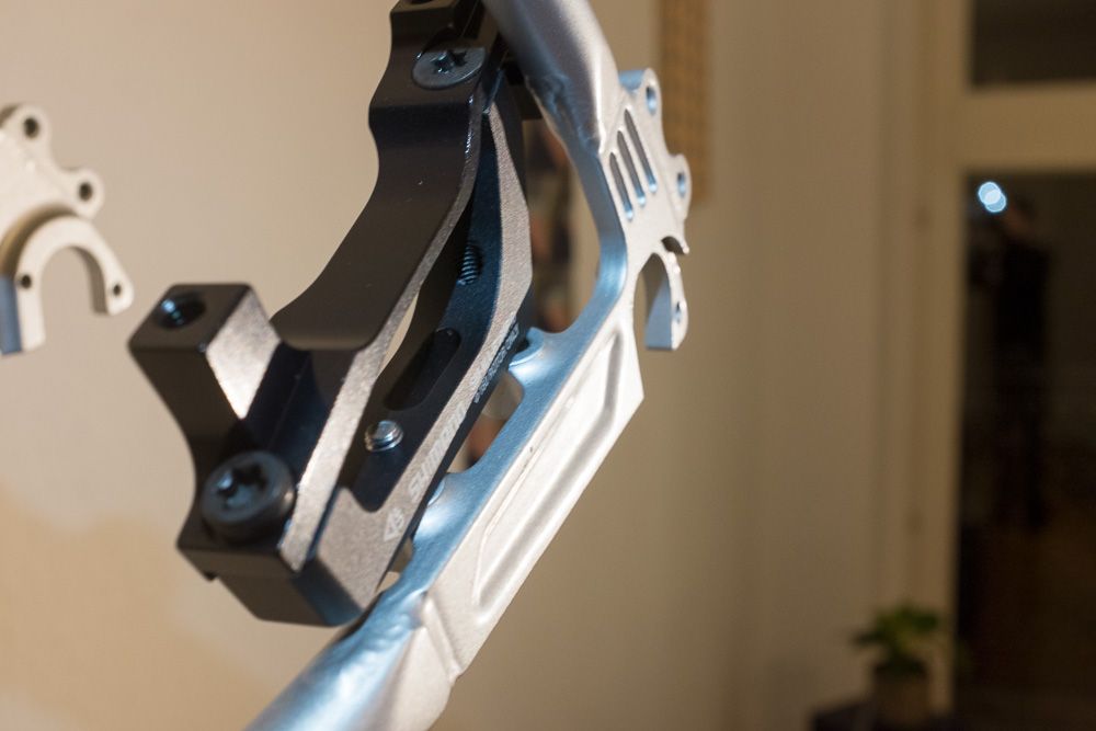

Der erste Versuch der Kindernay-ifizierung über den offizielle Weg (PM-Adapter und Drehmomentabstütze) ist erstmal gescheitert. Ich bin gespannt, ob sich noch eine Macgyver-Lösung finden lässt. Sonst gibts halt doch die 2x11 GRX. Dafür gönne ich mir dann wenigstens vorne einen SON.

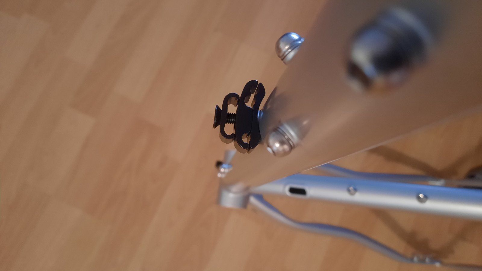

I also bought TFLSBERG frameset and going for mine first build, however I have no experiences with external cables routing, so I would like to kindly ask You for advice.
I noted You used GRX 2x build, that I want to use as well + I intend to use internal dropper, as frame enables that. However, I am not sure how - at best - to do routing. As 4 housings are to be routed on downtube:
front + rear derailleur, rear-brake + dropper .
I speculated "offline" = without components and in the kitchen :) with such set-up on downtube - on snapshot...+ eventually buy :
Jagwire Hose / Wire Connector Hook - 4/5 mm :
https://www.bike24.com/p2490159.html?menu=1000,1868,1944,1950
Could You please tell me Your opinion on that ? Or, could You please send me snapshot how You made external routing on downtube?
Thank You in advance, kind regards
Eduard

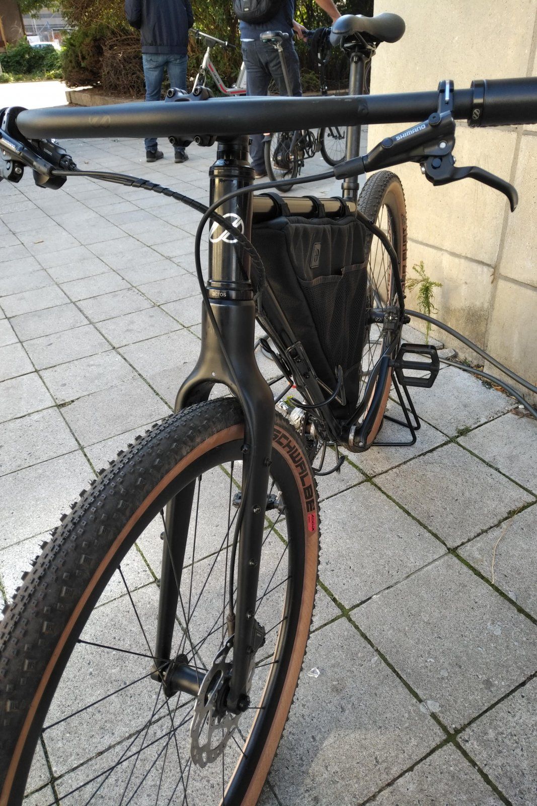

when I heard "cable routing" I remembered that I posted some pictures in this thread. Maybe you find some inspiration in it:
Unbedingt darauf achten, dass sowohl Bremse, als auch Schaltung für hinten einmal um Steuerrohr herum den Weg nach hinten antreten. Im Laden habe ich nur einen Aufbau gesehen, bei dem das Steuerrohr bzw. der Steuersatz so nicht zwangsläufig blank gescheuert wird, bei allen anderen Teufelsbergern führte die Leitung auf derselben Seite herum, von der sie auch kam. :/
Richtig:
Weniger richtig:
Trotzdem geil...
The pictures of those builds done bei 8bar show me to do the routing of the cables in front of the handlebar to the opposite side of what they came from (first picture) and not to to like they did on the dropbar build (zoom in and see why).
On the downtube I did not notice any issues when I looked at the bikes in real life. The dropbar one shows three cable routing points on the downtube and looking at your picture it seems they would also do fine for four instead of three cables.
Regarding you detailed question:
I haven't seen those "connectors" yet: My first attempt for routing the cables on the downtube
(and also in front of the handlebar) would be without anything additional.
If that does not look too good, I'd decide to go for slim zip ties or (in front:) those (rotating) S-Hooks:
https://jagwire.com/products/small-parts/rotating-s-hook
On the picture of the flatbar build you'll notice another alternative - cables "wrapped" together.

Hello,
welcome and have fun with building it :) You will have the same fun & pain as I had when it's your first build but when its finished you will love it more than a bought bike!
I have not found any 4-times cable routings so I think I would do the same as you did - take the 3-times routing and connect the 4th with some connectors.
I think you will need a special plug for the hole where the dropper-cable goes into the frame.
