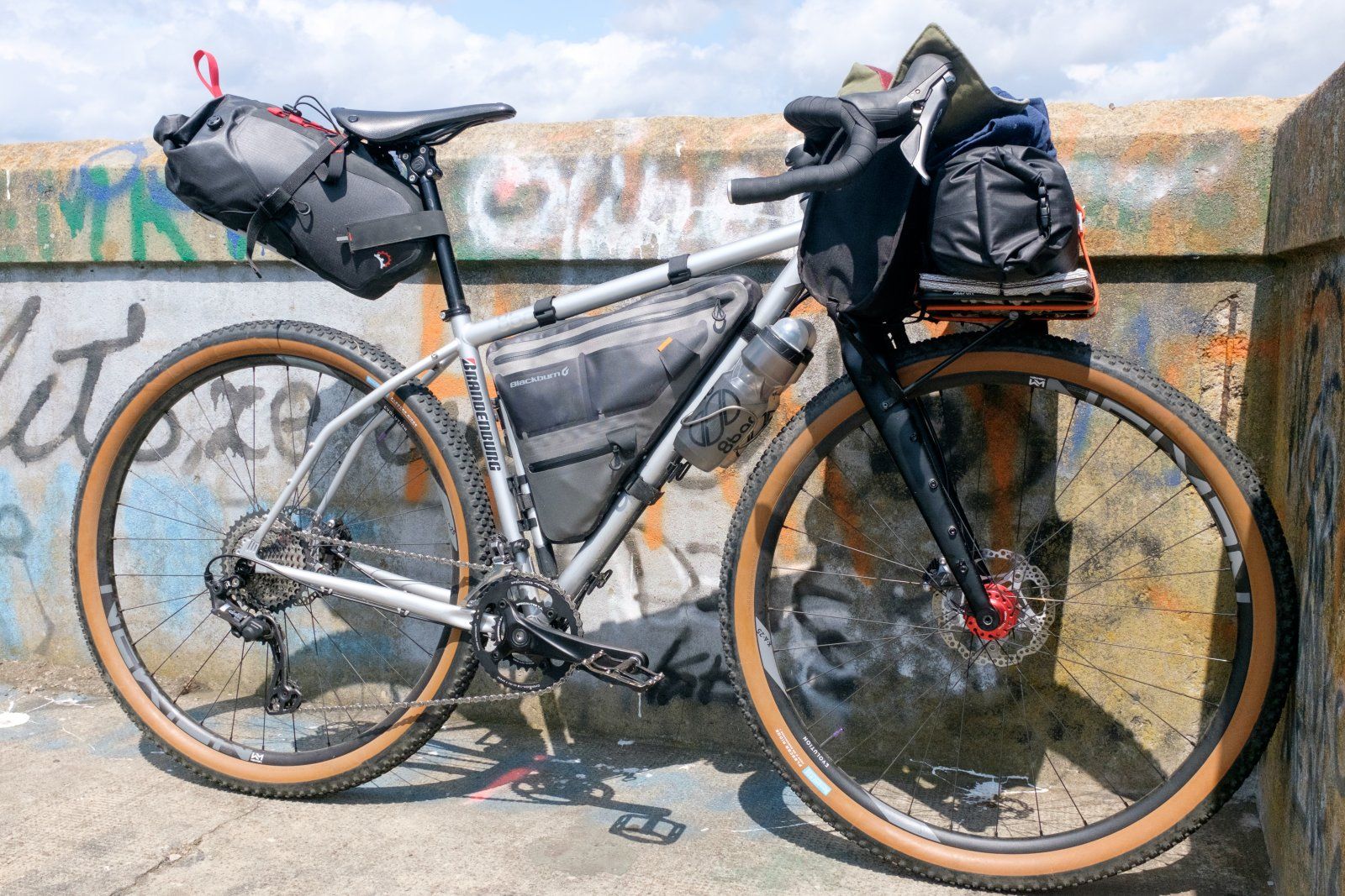

So, Version Nummer drei: diesmal mit 50mm Reifen von Donnelly, dem Old Man Mountain Divide Rack und Velo Orange Fluted Fender am Vorderrad.
Jetzt kommen erstmal 700 Kilometer Straße. Ich will 1. Vergleichsreifen zu den Fleecer Ridge testen und 2. die schönen Fleecer Ridge nicht sinnlos abfahren. Mit den 50mm passt der Fluted Fender von VO. Die Montage am Vorderrad geht einfach, am Hinterrad bin ich wie @Manni_Mannsen gescheitert.
Mit den Fleecer Ridge wäre der Front Fender sehr knapp, aber wenn ich das Licht vom Dynamo nicht mehr durch die Gabel führe, könnte der Fender dran bleiben. Ich bin gespannt. Ich erhoffe mir weniger nasse Füße und einen saubereren Antrieb.
Den Old Man Mountain Rack aus den USA habe ich in Spanien gefunden. In Madrid gibt es einen Importeur. Da der Rack mit 150€ nicht so viel teurer ist als ein hervorragender Tubus, wollte ich diesen Mal ausprobieren. Die Installation ist jedenfalls sehr einfach. Der Rack lässt sich gut zwischen Rädern tauschen, da man keine Streben sägt. Nichtsdestotrotz ist der Ortlieb Quick Rack natürlich noch schneller.

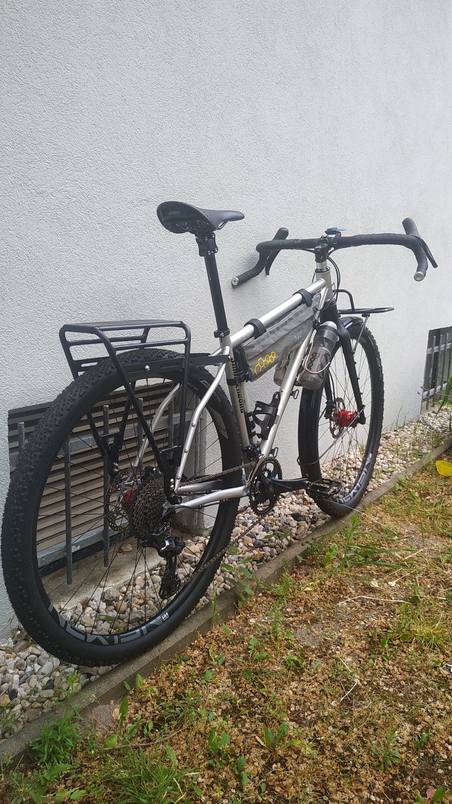

Die Old Man Mountain Sachen bekommt man in Deutschland mittlerweile über Centurion bzw MCG, die haben hier den Vertrieb übernommen. Bin auf deine Erfahrungen gespannt.

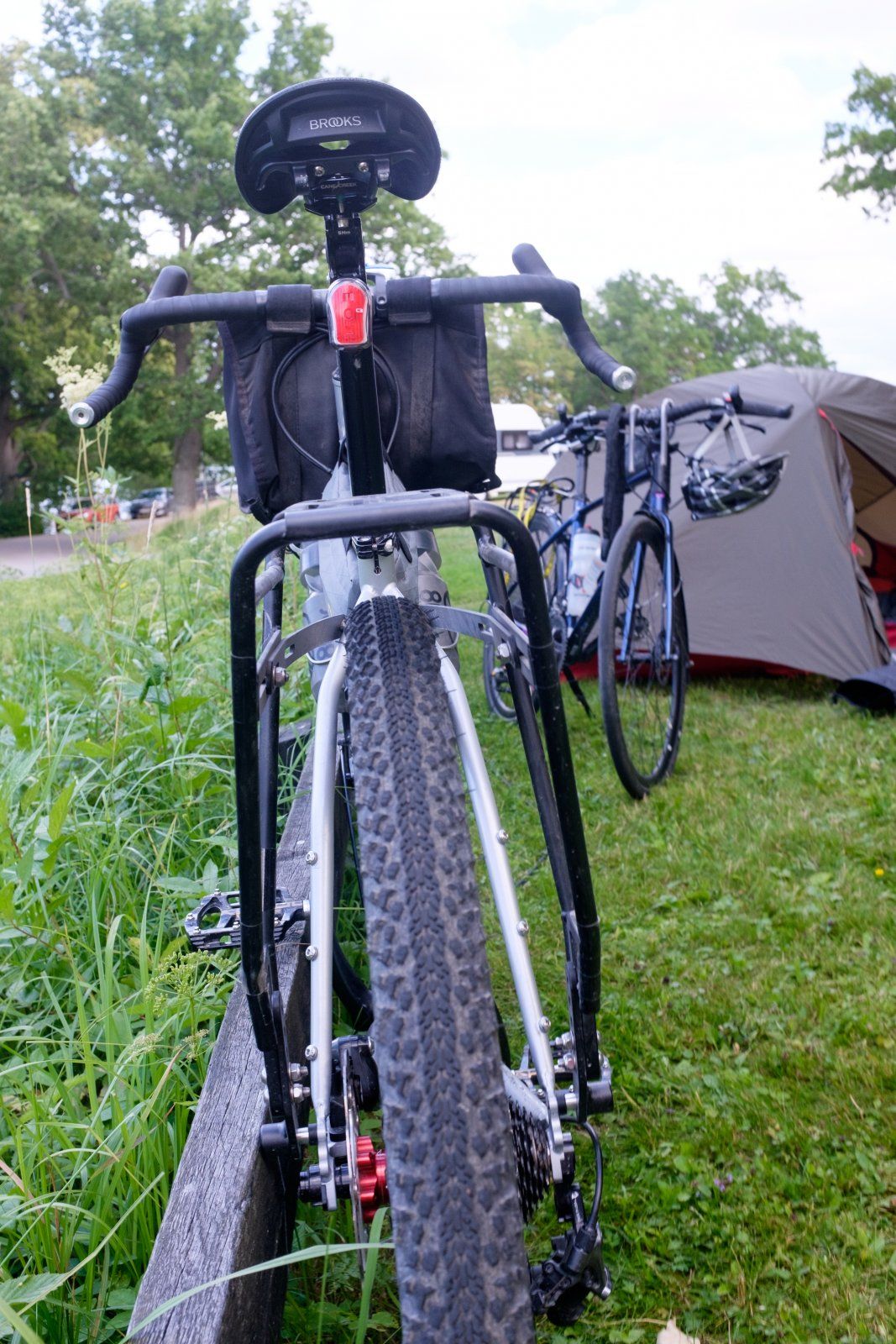

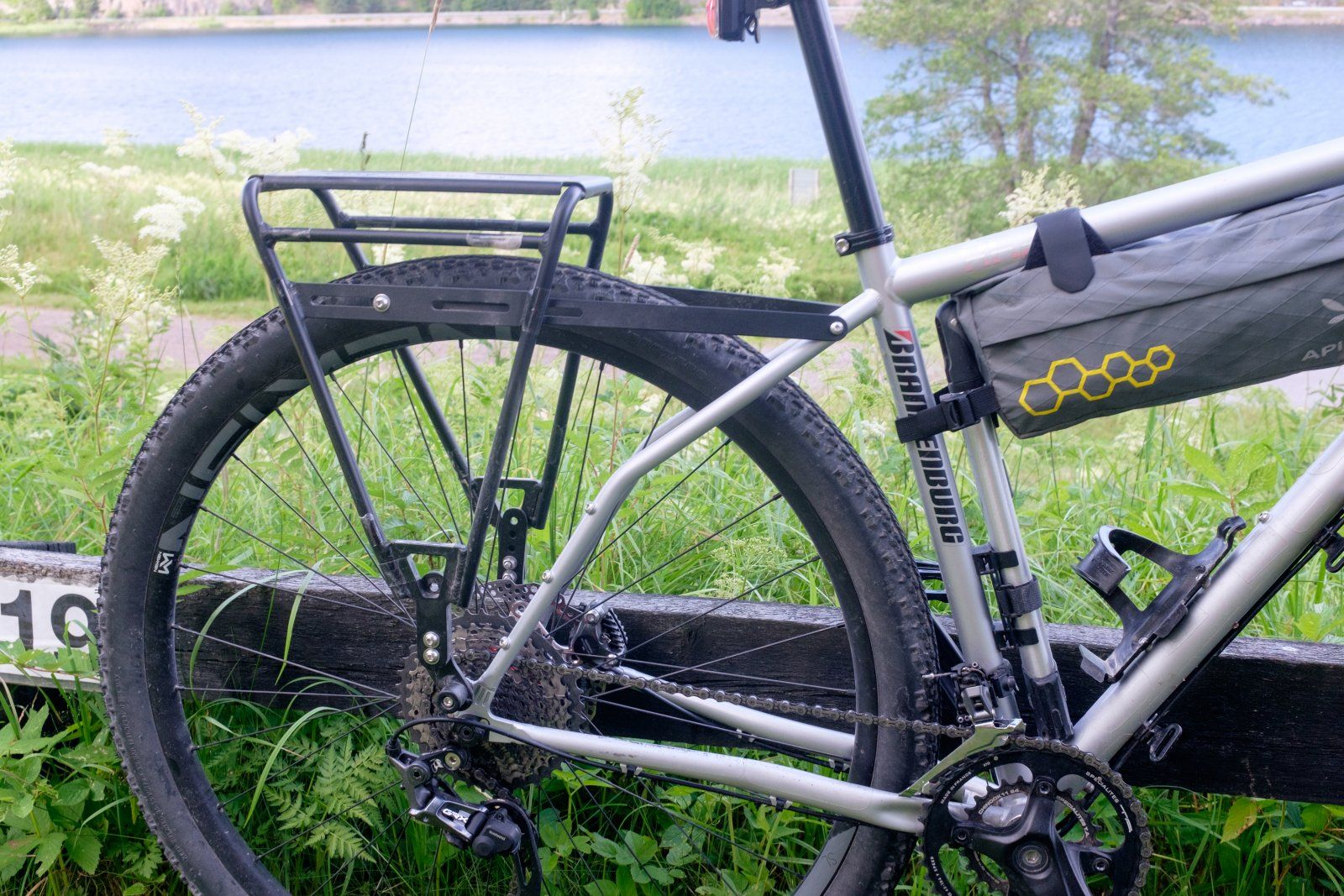

Also nach 800 Kilometern kann ich sagen, dass der OMM Divide Rack hält. Es ist alt ein Gepäckträger ;) Scherz beiseite, ich finde die Plattform super und die entsprechenden Schlitze kann man super nutzen. Ich hatte dort die Matratze meiner Freundin draufgeschnallt.
Die Abrieberscheinungen sind denke mal ganz gewöhnlich wie bei allen anderen Racks. Ich habe an den Kontaktpunkten Folie raufgeklebt.
Der Rack ist wirklich nur für große Angelegenheiten gedacht. Mit den 50er-Reifen für diese Tour sieht das fast schon lächerlich aus :) - siehe letztes Bild. Installiert habe ich ihn in der tiefsten Stufe. Die eingehängten Taschen liegen recht weit außen und hoch - siehe Bilder. Da der Rack aber so einfach zu montieren ist, werde ich ihn an allen Rädern wiederverwenden können. Die Verbindungselemente zum Rahmen habe ich leicht biegen müssen.

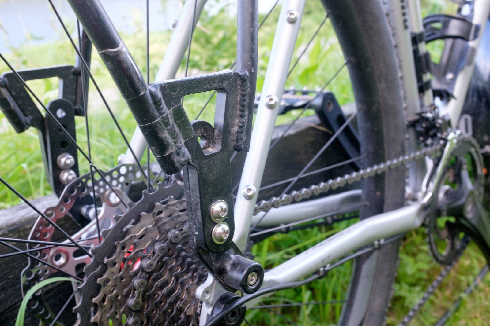

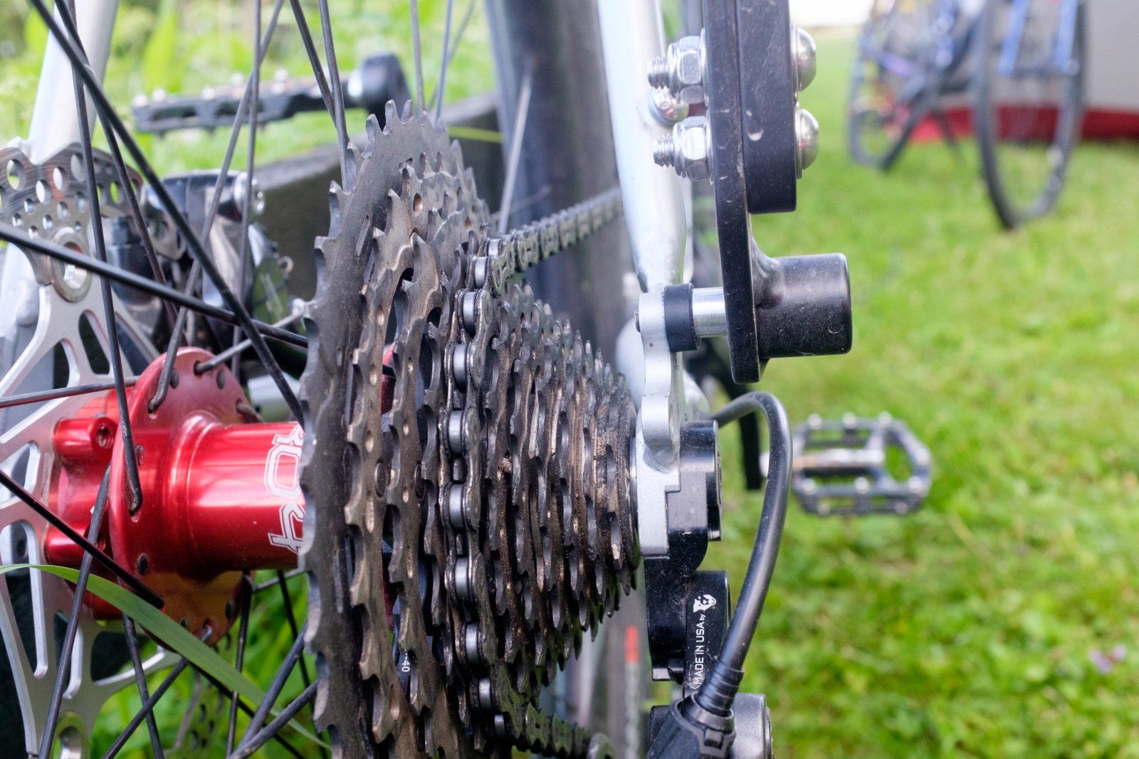

Auf Bild 1 siehst du zwei Distanzstücke. Distanzstück 1 (silber) muss installiert sein. Da ich bei diesem Rahmen mit 142er Nabe aber den Träger recht weit zusammendrücken muss, habe ich ein weiteres schmales Distanzstück dazugenommen.
