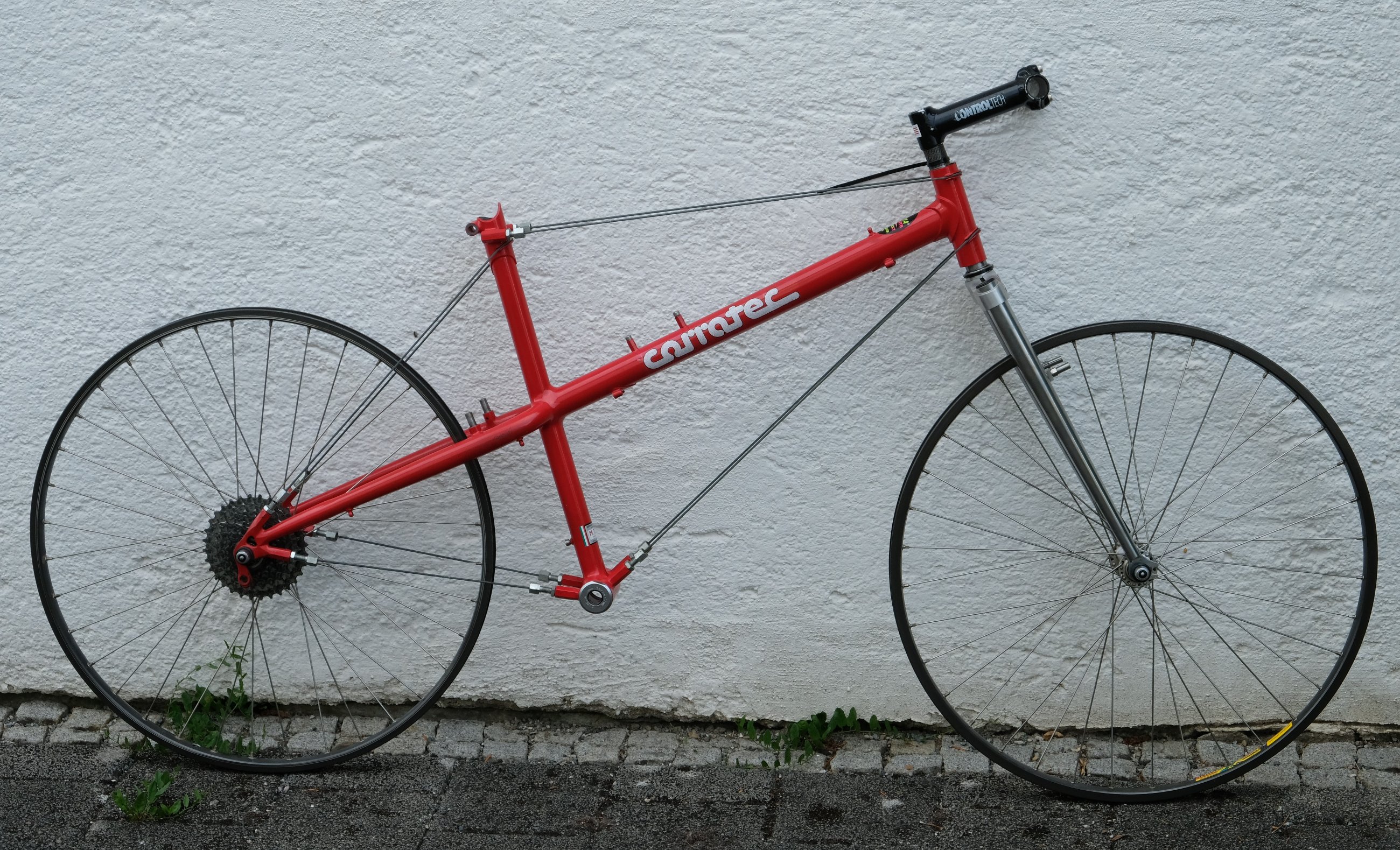

Also, dann hier eben erst mal ein paar Infos bzw. Dokumentation zum Cabel X von Corratec aus meinen Archiv:
So war das Bike im 1991er Katalog
und ein Bericht aus der Presse, von der bike, bei der Vorstellung auf der IFMA in Köln Ende 1990
und hier ein Bild von der gleichen Messepräsentation aus einem spanischen Buyers Guide von 1991, man kann schön die Gabel mit der toll eckigen/klotzigen Krone und den Carbon-Scheiden erkennen:
Sehr "Impresionante" 😯😀
Es gab möglicherweise noch eine 1992er Version, zumindest Fotos, in den offiziellen Katalog von Corratec bzw. IKO Katalog den ich rumliegen habe hat es das blaue Bike aber nicht dann mehr geschafft.
Erkennbar ist aber, dass die Carbon-Gabel durch eine Alu-Version ersetzt, und auch schon der 1992 neu dazukommende Bow-Bar montiert worden ist. Zudem gibt's dann hinten Cantis statt U-Brake:

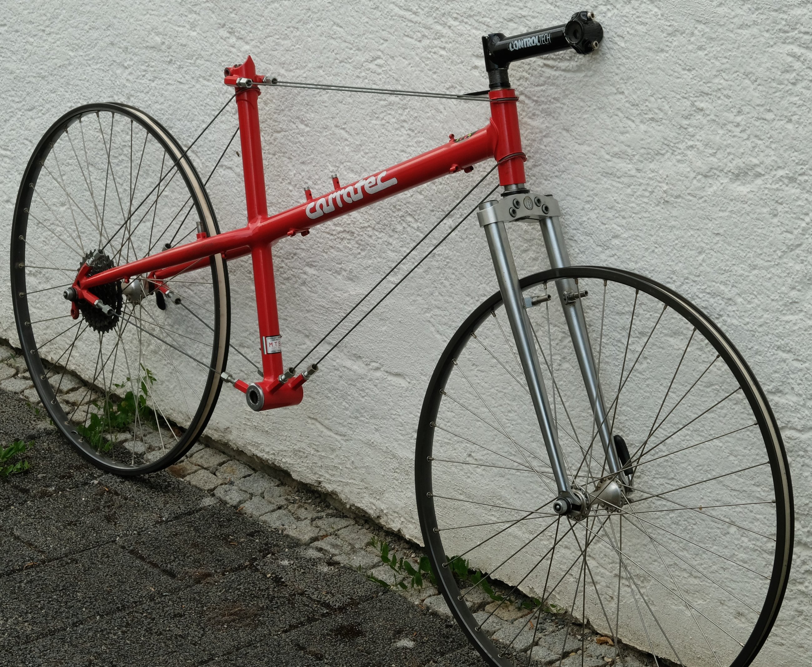

Ich habe eben noch ein Bild eines vor längerem mal kurz angebotenen Cabel X in Berlin auf dem PC gefunden.
Das hatte auch die Star Fork
leider nicht mehr den Sattel, aber auch Iko Carbon Lenker und Barends.
Übrigens auch schon die höhergelegten Flaschenhalter-Ösen mit der Zugführung.

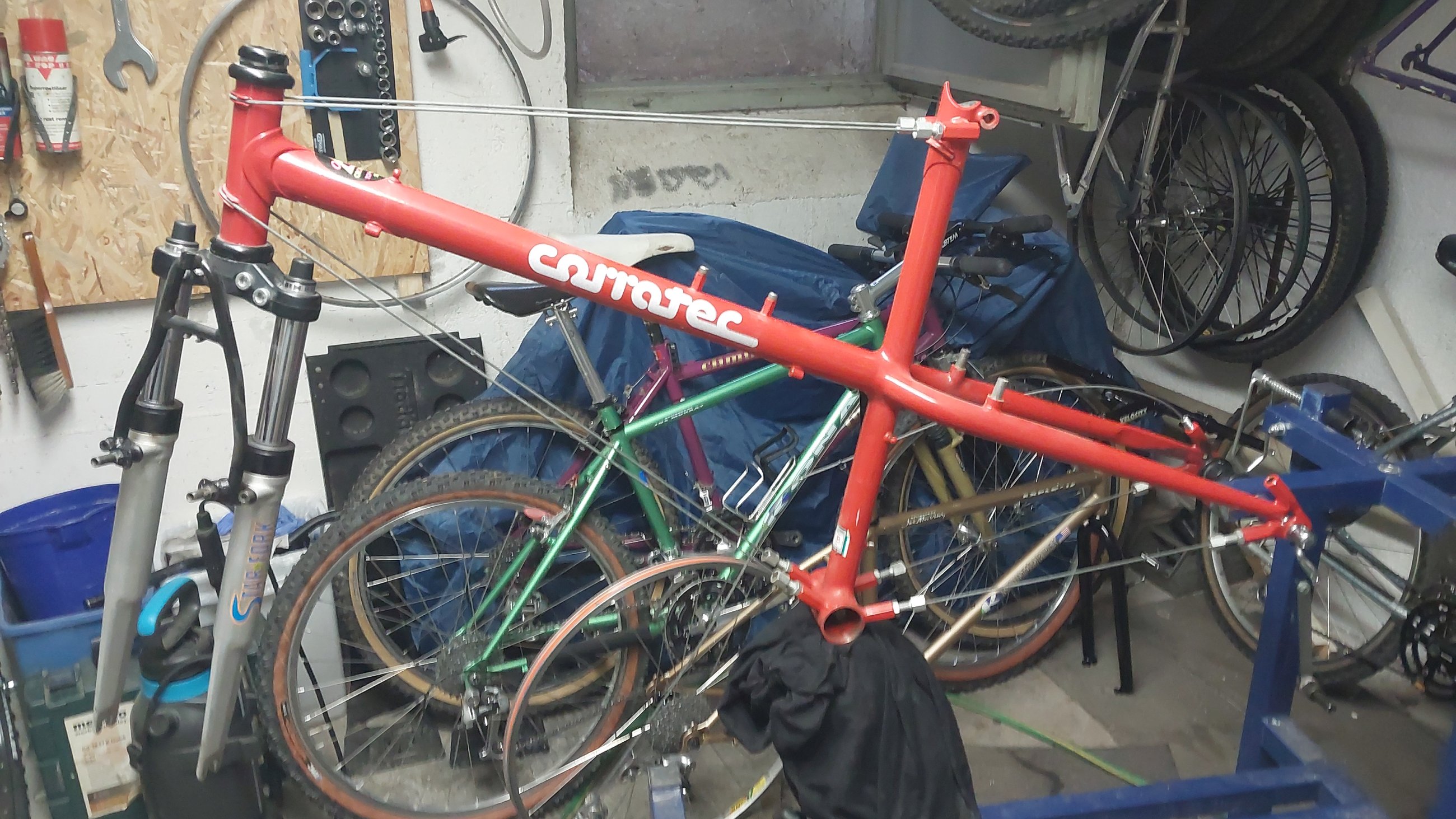

Am Vormittag war zerlegen angesagt!

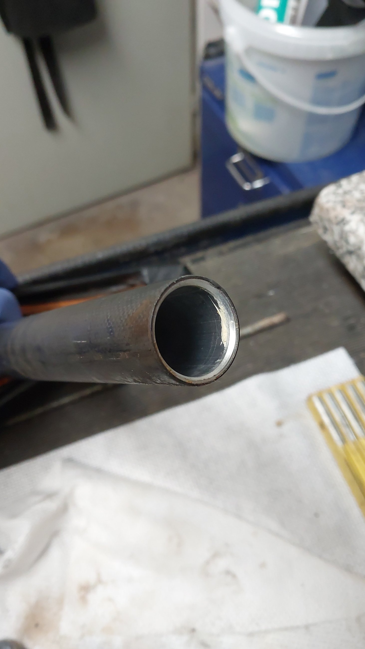

Carbonstütze mit 26,0mm Durchmesser und 19,2cm länge, seltsames Mass.
Die Stütze sieht nicht so aus als wäre sie abgelängt worden.

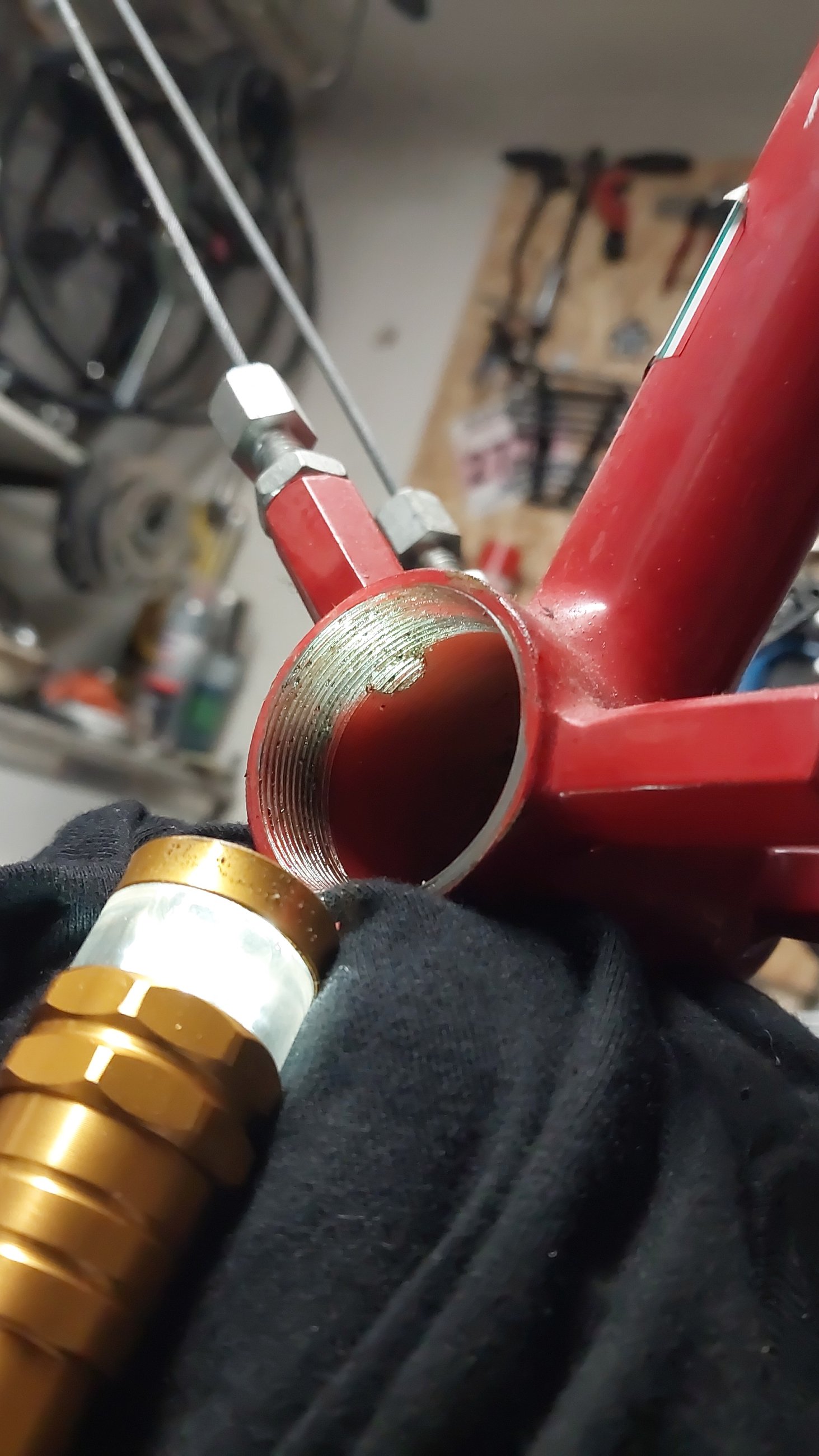

Innenlagen ließ sich spielend leicht entnehmen, linke Schalen sitzt noch drin. Da muß noch Balistol einwirken.

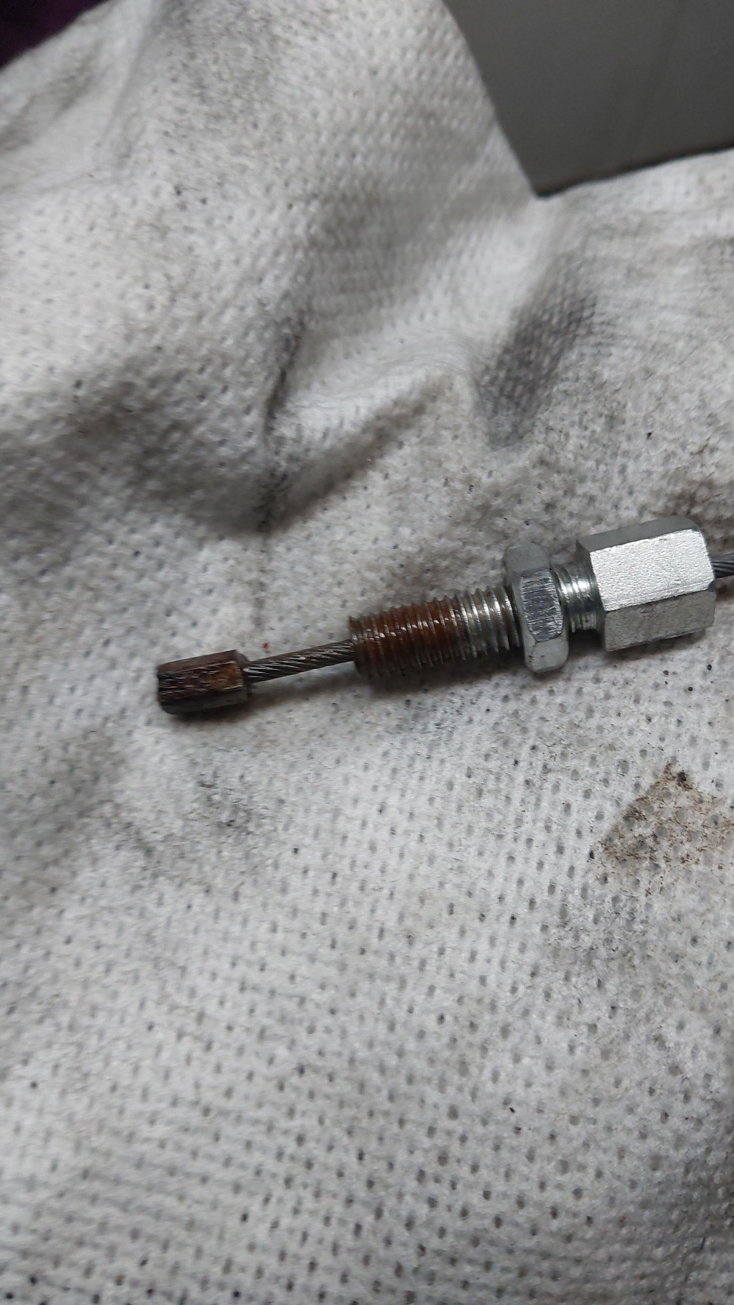

Das Thema Stahlseil mit abgerissenen Schraube wird erstmal das zwingende Projekt werden.
Hab die Gegenseite mal rausgeschraubt um zu schauen wie das Stahlseil genau aufgefädelt ist.
Der 6-Kant Nuppsie ist aufgepresst.
So wird das nix auch wenn ich die Schraubhülse rausbekomme, ein neues Stahlseil muß her.
Das Seil hat eine stärke von 2,4mm, die passende Spannschrauben hab ich irgendwo heut Nacht im Netz schon gefunden. Da läßt sich doch was selber basteln ...mal sehen!!!
Jetzt gehts gleich an die Federgabel ...klar kommt die raus.
@yo_felix Hier im Keller liegen zwei Switchblade die in die engere Wahl kommen könnten 8-)
...später mehr!

Eine Gewindehülse als Provisorium könntest du montieren, ohne das Stahlseil anzutasten.
In München hat's in der Sendlinger Str.36 'ne gute Seilerei: http://www.seile-netze.de/Adresse-Karte-Email-Telefon-Ladenzeiten
Dort bekommst du so ein Seil einbaufertig vorkonfektioniert. Größtes Problem dürften die Terminals sein, die bei dir nötige Version sehe ich dort nicht. Allerdings könnte man das ja mit denen bereden. Carl Stahl, ein Hersteller für derartige Dinge und möglicherweise Lieferant von Kienmoser, zeigt die z.B. auf seiner Startseite: https://www.carlstahl-technocables.com/de/de/produkte/
Beim Kienmoser würde ich mit einem Muster persönlich vorbeischauen, dann weißt du gleich was Sache ist.
Übrigens sehe ich dort keinen Seildurchmesser 2,4 mm, nur 2,5 mm:
http://www.seile-netze.de/web_documents/feindrahtseile.pdf
http://www.seile-netze.de/web_documents/seilerwaren-drahtseile.pdf
Hey Armin, @ArSt das hilft mir schonmal weiter!
Ich hatte diese Seilspanner im www gefunden, die richtige Seilstärke zu finden wird wohl auch kein Problem sein(?)
