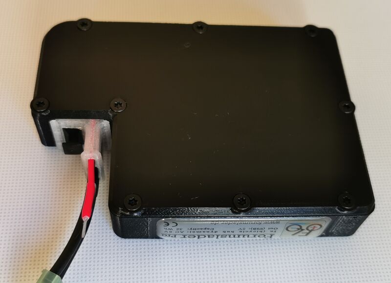

Bin mal gespannt, habe mir gestern in den Kleinanzeigen einen gebrauchten Forumslader gekauft.
Den selber zusammen löten übersteigt meine Fähigkeiten. Aber ich habe einen ohne Gabelschaft Einbau genommen. Ich möchte ihn an drei Rädern benutzen können und da ihn einfach in einer Lenkertaschen verstauen können.
Selbiges?
(von der HP geliehen)
Das sieht ja mal konsumentenfreundlich aus. Hut ab, Herr During. Wäre gespannt, was du sagst.
