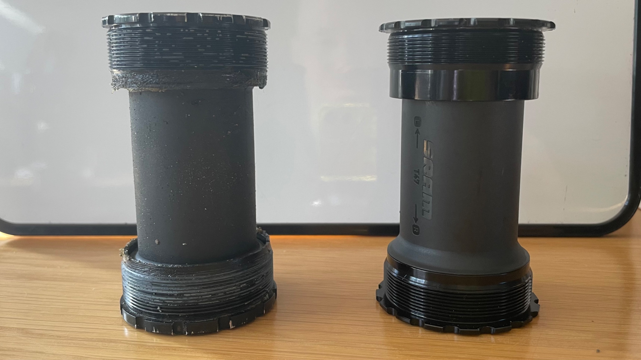

So, das Praxis BB ist raus (wirkt sehr wertig, schade das es die Kurbeln nicht zu humanen Preisen gibt).
Passt von den Maßen her zum SRAM T47 wide mit den beiden Spacern.

Einbau war easy - nur dass ich wohl entweder zu wenig gefettet oder zu schlecht angezogen habe...oder beides. Jetzt knackt alles am Tretlager und ich muss nochmal ran (wer schlecht einbaut, baut mehrfach ein ^^). Prinzipiell funktioniert das Teil aber :)

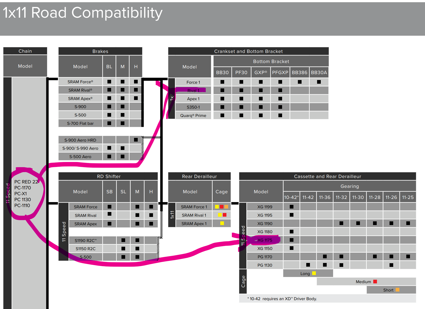

Also zumindest für die Kassette und die normale Rival 1 Kurbel reichen "normale" Ketten:
https://www.sram.com/globalassets/d...lity-map/road/road-compatibility-map-2023.pdf
Eine 1110/1130 kostet ja nicht die Welt, probier es einfach mal aus.
Die Tabelle hatte ich auch schon gesehen. Mich verunsichert nur, dass auf dem Kettenblatt der Kurbel steht, dass nur Flattop Ketten zu verwenden sind.
Aber dann probiere ich es mal aus.
Woran würde man erkennen, dass es nicht optimal ist? Geräusche?
Wenn man es nur am Verschleiß merkt, wäre es blöd.
