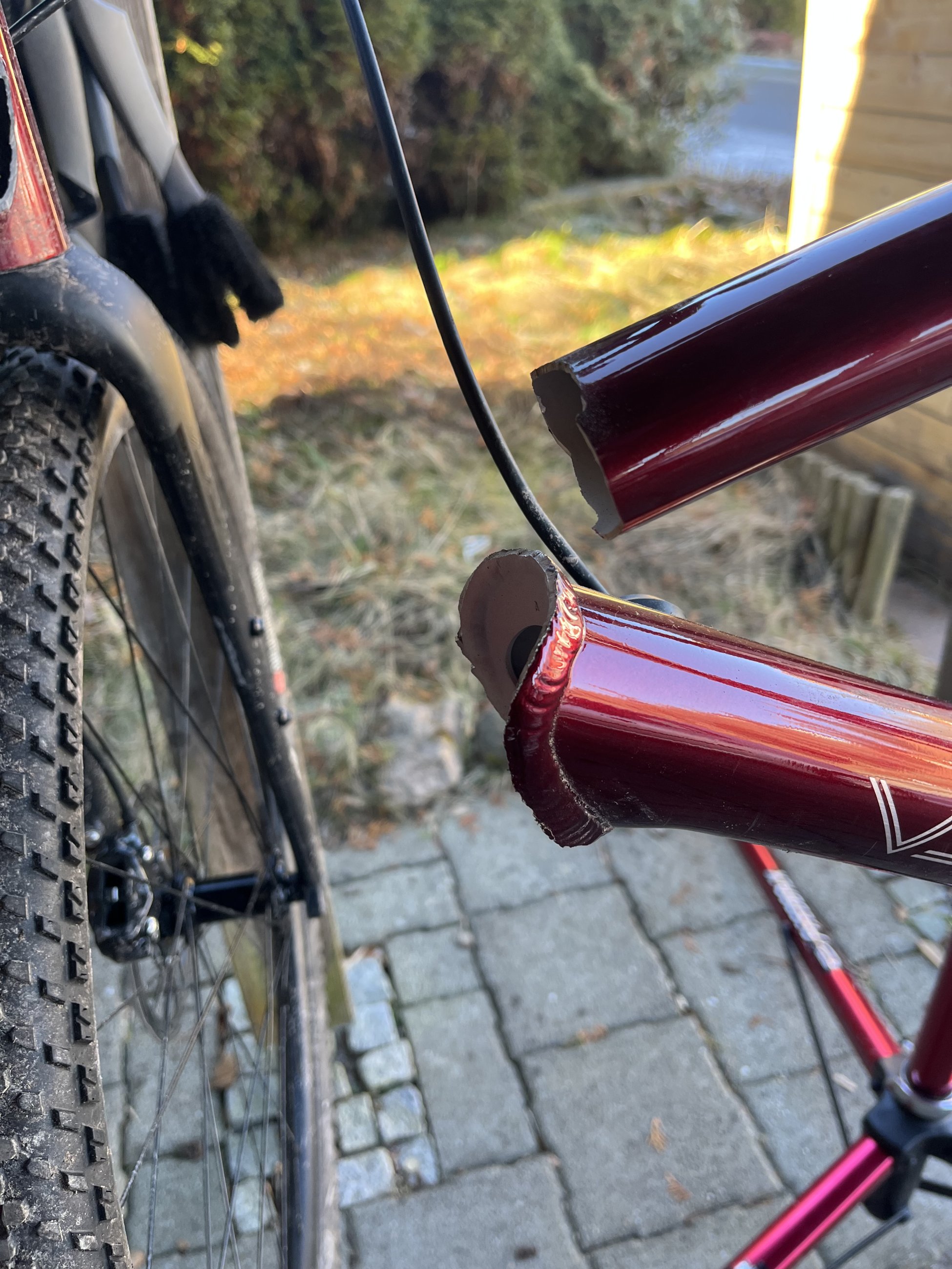

@TrailHippo hatte doch mal einen Riss am Steuerrohr:
Ein kleiner Erfahrungsbericht zur Garantieabwicklung mit Vaast bzw. United Wheels zu der die Marke Vaast gehört.
Schaden: Ich habe leider einen Rahmenbruch beim meinem A/1 erlitten. Wahrscheinlich ist zuerst die Schweißnaht Unterrohr/Steuerrohr gebrochen und dann folgte das Oberrohr. Das Ganze passierte während der Fahrt bei recht hoher Geschwindigkeit auf einer Schotterpiste (bei negativen Temperaturen). Der erste Rahmenbruch in meinem Leben - zum Glück ist nichts schlimmeres passiert.
17 Tage nach meiner ersten Mail an Vaast (ich habe bewusst nicht den Umweg über RCZ gewählt) kam eine erste Rückmeldung mit der Bitte um weitere Infos (Rahmennummer, Kaufbeleg etc.). Ein paar Tage danach erhielt ich die Zusage bzgl. Garantieabdeckung. Da United Wheels selbst keine Vaasts mehr im Bestand hat, wurde mir ein Niner RLT angeboten. Ich äußerte den Wunsch gerne die Stahlvariante zu wollen. Dem wurde zum Glück entsprochen - Alu wäre m.E. ein Downgrade gewesen und Carbon wollte ich nicht. Das Mehrgewicht ist mir auch relativ egal - bin kein Racer.
Nun kam gerade die Info dass das Rahmenset inkl. einem PF30 auf BSA68 Adapter (war mein Wunsch) aus den USA zu mir verschickt wird. Ich bin gespannt was dann in ca. 10 Werktagen bei mir ankommt. In Summe hat die Kommunikation/Abwicklung etwas über einen Monat gedauert. Wenn die angesagte Lieferzeit eingehalten wird waren es knapp 6 Wochen zwischen erster Kontaktaufnahme und Lieferung. Die Reaktionszeit von United Wheels auf eMails ist sicherlich nicht hervorragend und es wurden auch nicht alle meine Fragen immer beantwortet aber man kümmert sich um den Warranty Claim - zumindest bisher ist das mein Eindruck.
Ich aktualisiere den Post nochmal wenn geliefert wurde. Prinzipiell würde ich empfehlen direkt mit United Wheels in Kontakt zu treten über deren EU-eMailadresse. Ich bezweifle das eine Abwicklung mit RCZ als Durchlauferhitzer in einem ähnlichne Zeitraum abgewickelt worden wäre.

Sehe ich das richtig, dass zuerst die Schweißnaht vom Unterrohr vom Steuerrohr abgebrochen ist und das Oberrohr hat dann das Gewicht nicht mehr alleine halten können?
Bei meinem No-Name Trekkingrad Stahlrahmen hat es nach Unterrohrermüdungsbruch nur das Oberrohr verbogen, wenn man hinten stärker als vorne gebremst hat.
das ist auch meine These: an bzw bei der Schweißnaht gerissen. War aber auf Schotter mit Schlaglöchern im Wald bei Minusgraden und es kam dann auch sofort zum Sturz. Kann dir daher nicht sagen ob das oberrohr vor oder bei dem Sturz gebrochen ist. Ging alles sehr schnell 🙃
Das sieht tatsächlich ziemlich übel aus, aber gut zu hören, dass dir nichts passiert ist. Unser Garvel Rad wird tatsächlich eher auf tracking/road strecken benutzt. Denke die Belastung bei dir war eine ganz andere Nummer für das Fahrrad. Ein ungutes Gefühl fährt dann irgendwie trotzdem mit.
Hätte Lust mal eine schweisnahtprüfung in dem Bereich zu machen. Leider ist das nicht so richtig sinnvoll möglich. Evtl. würde eine Wirbelstromprüfung funktionieren

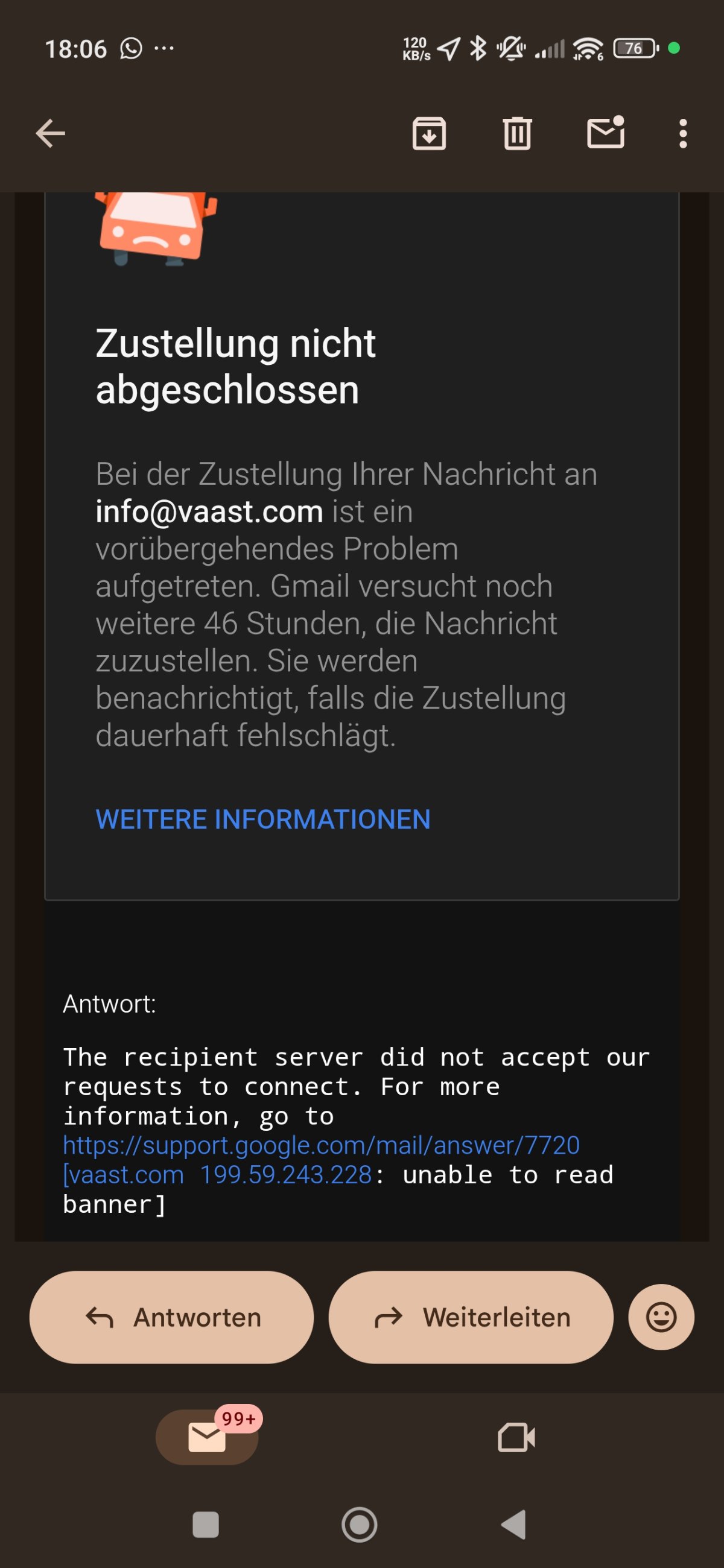

Na schauen wir mal. Scheinbar haben sie auf meine Anfrage über die Website geantwortet und nicht auf meine Mail, die ging nämlich einfach nicht durch...
Das Problem mit den Mails habe ich auch allerding nur mit der @gmx bei googlemail ging die Mail ohne Fehlermeldung durch. Das war auch schon bei der Anfrage bzgl. Schaltauge so.
Ich habe auch nur über das kontaktformular eine Antwort bekommen per Mail ebenfalls keine Reaktion.
