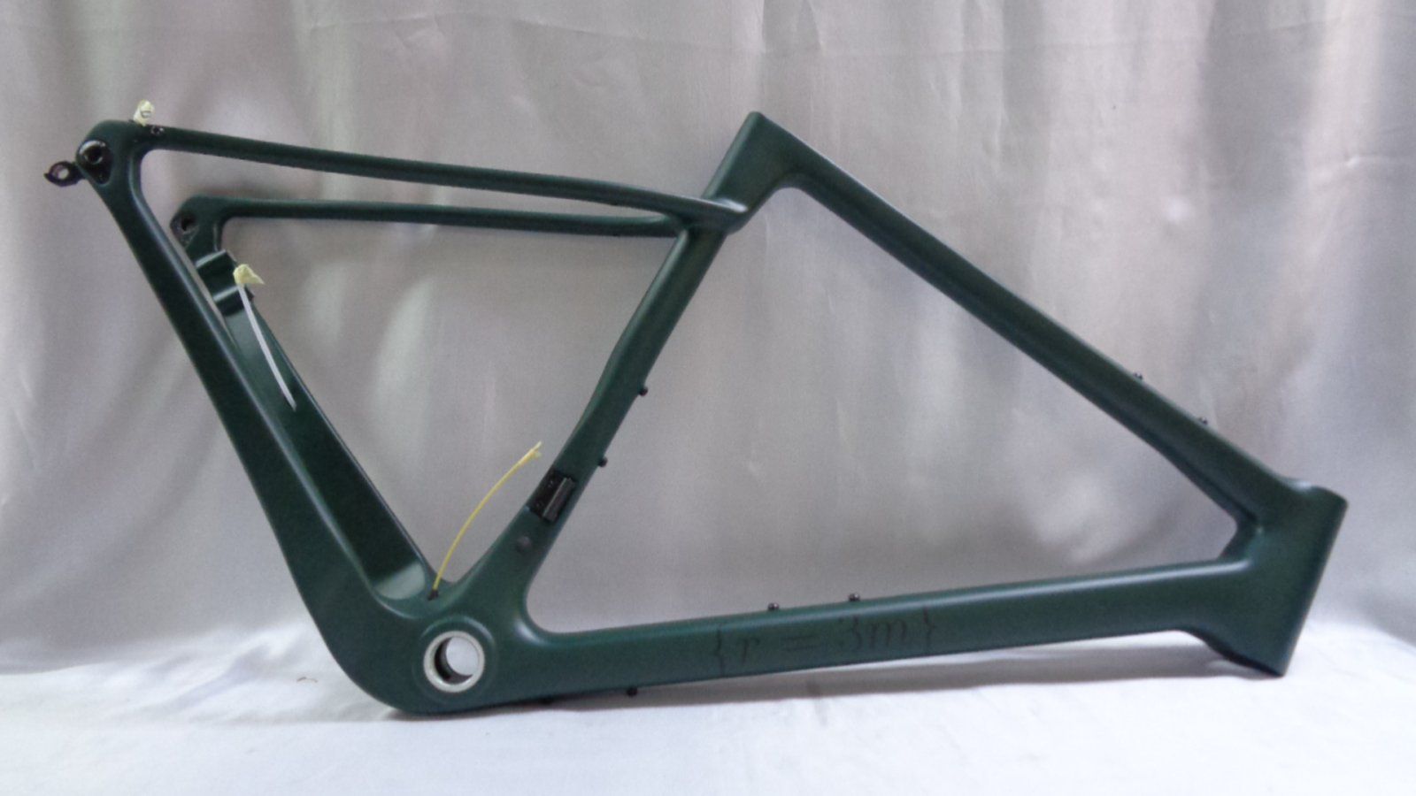

Bezahlt habe ich Carbonda am 20. April. Bilder von dem lackierten Rahmen bekam ich am 6. Mai und heute, 10. Mai, wurde mir die Versandnummer mitgeteilt.
Hier ein Bild des Rahmens:
Die Farbe ist Moosgrün (RAL 6005), oder auch British Racing Green, in mattem finish. Die Gabel ist einfach matt schwarz und daher nicht abgebildet.
Der Schriftzug auf dem Unterrohr ist ebenfalls in matt schwarz und liest sich { r = 3m }.
Ich glaube ich bin sehr zufrieden mit der Farbe, allerdings sind die Bilder ja immer ein wenig schwer zu interpretieren. Es bleibt also spannend.

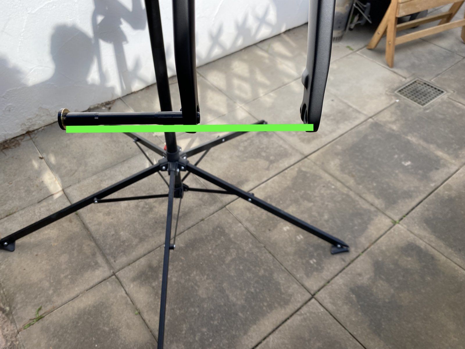

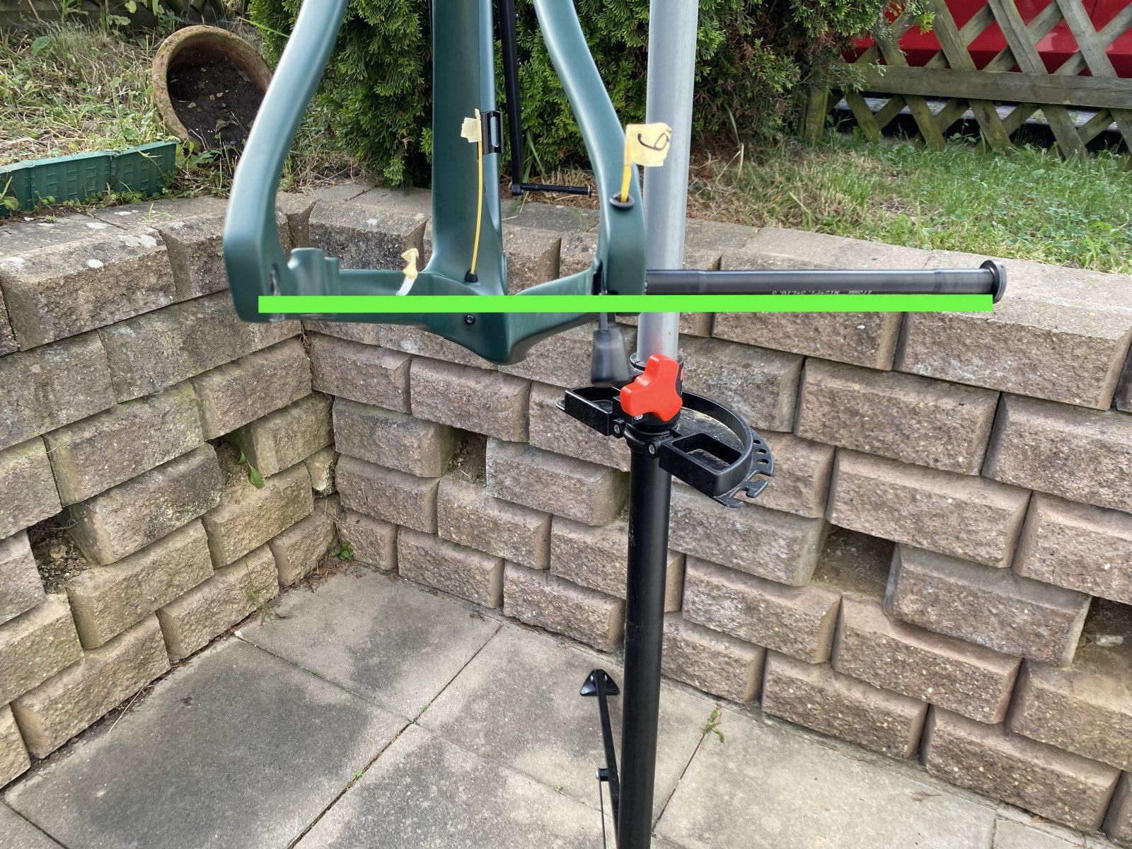

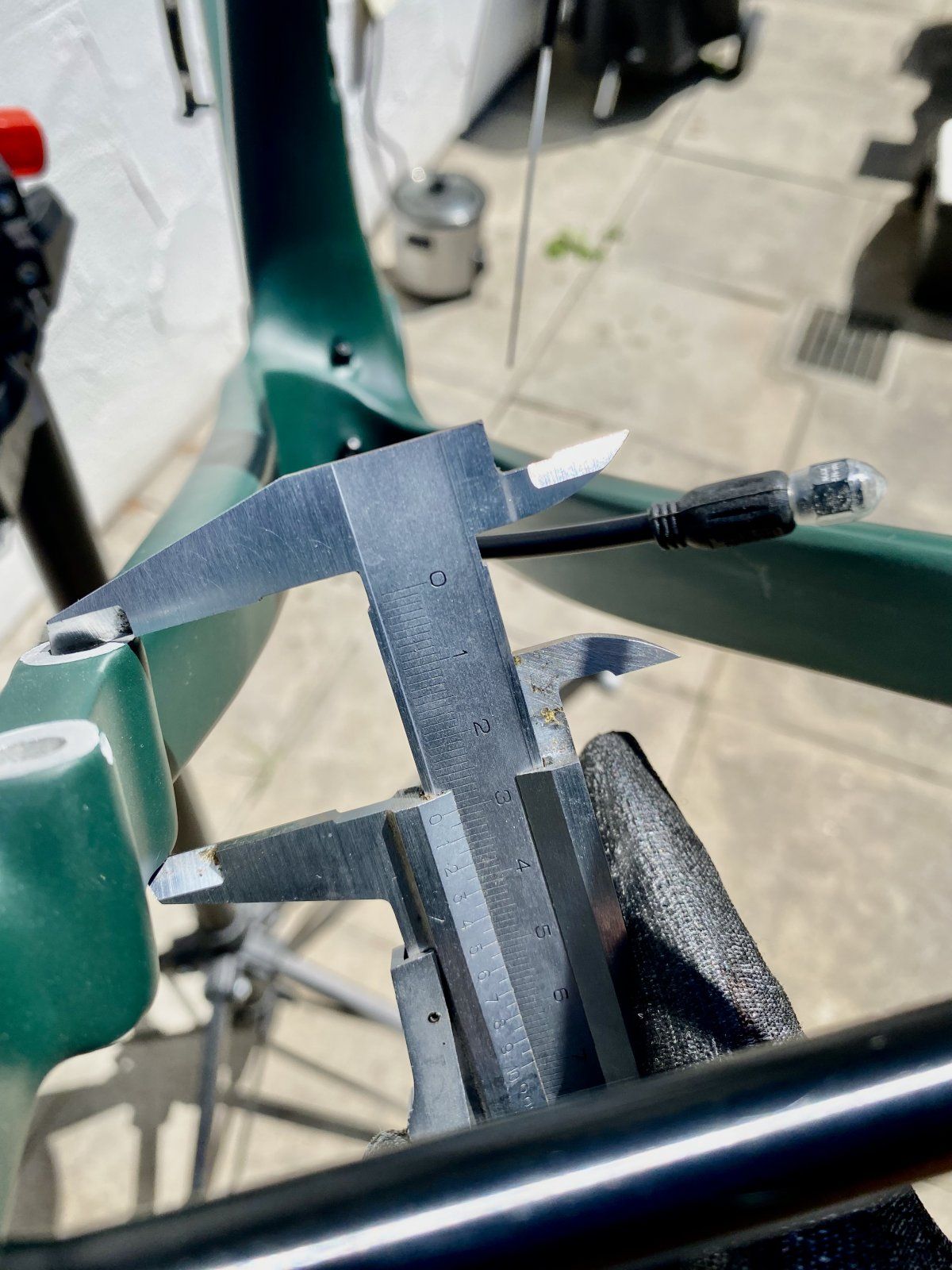

Eine andere Sache die sich testen lässt: Sind die Achsengewinde gerade in den Rahmen eingearbeitet worden? Sollten die Gewinde etwas schräg im Rahmen liegen geht das Gewinde der Steckeachsen gerne kaputt. Getestet wird das indem man die Achsen nach außen stehend einschraubt und dann eine gerade Linie mit dem Innengewinde zieht. Und siehe da, sieht super aus!

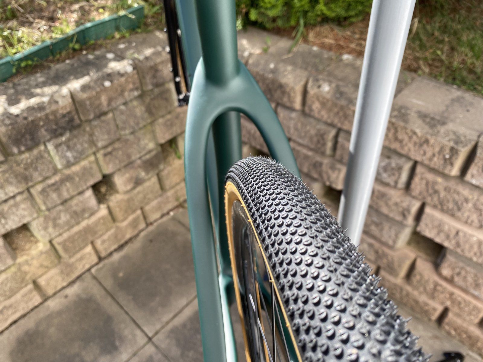

Da ich immer noch auf eine Steuersatzkappe warte probier ich mal ein paar andere Sachen aus. Das hier ist mein erstes mattes Bike. Diese sind natürlich anfälliger für Fettflecken, Fingerabdrücke usw. Daher wollte ich mal das Matt Finish Detailer von Muc-Off versuchen. Kann nicht wirklich sagen ob es gebracht hat. Hat denn jemand Erfahrungen damit oder andere Tipps für matte Bikes?

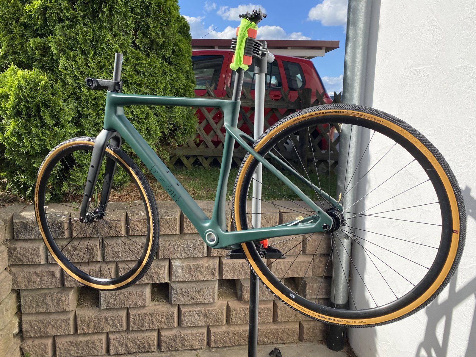

Hier noch ein Bild mit den Rädern, 35mm Schwalbe G-One Allround classic. Wirken fast ein bisschen klein auf dem Bike. Vielleicht mit Schutzblechen dann besser?
Möchte das Fahrrad ja auch auf dem Weg zur Arbeit benutzen daher sind Schutzbleche sicher ein Muss für mich.

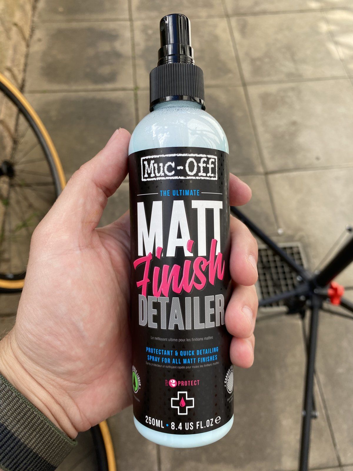

Ich hab das Zeug zur Versiegelung bei meinem 505 damals genommen
https://www.amazon.de/Meguiars-G701...o&qid=1655218261&sprefix=canau,aps,110&sr=8-3
Vielen Dank für den Tipp. War Dein 505 auch matt? Ich habe immer ein wenig Angst das Bike versehentlich glänzend zu polieren.

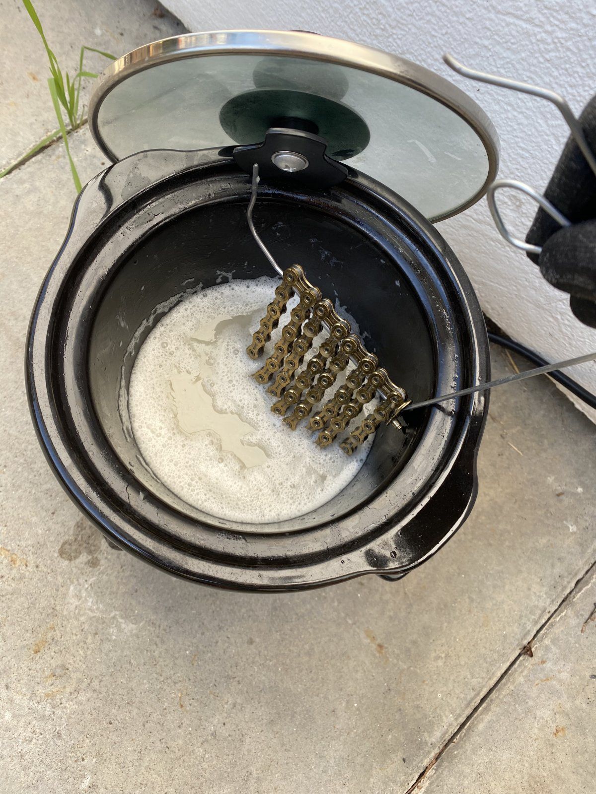

Aber dieses Wachs bringt mich gleich zum nächsten kontroversen Thema: Kettenwachs.

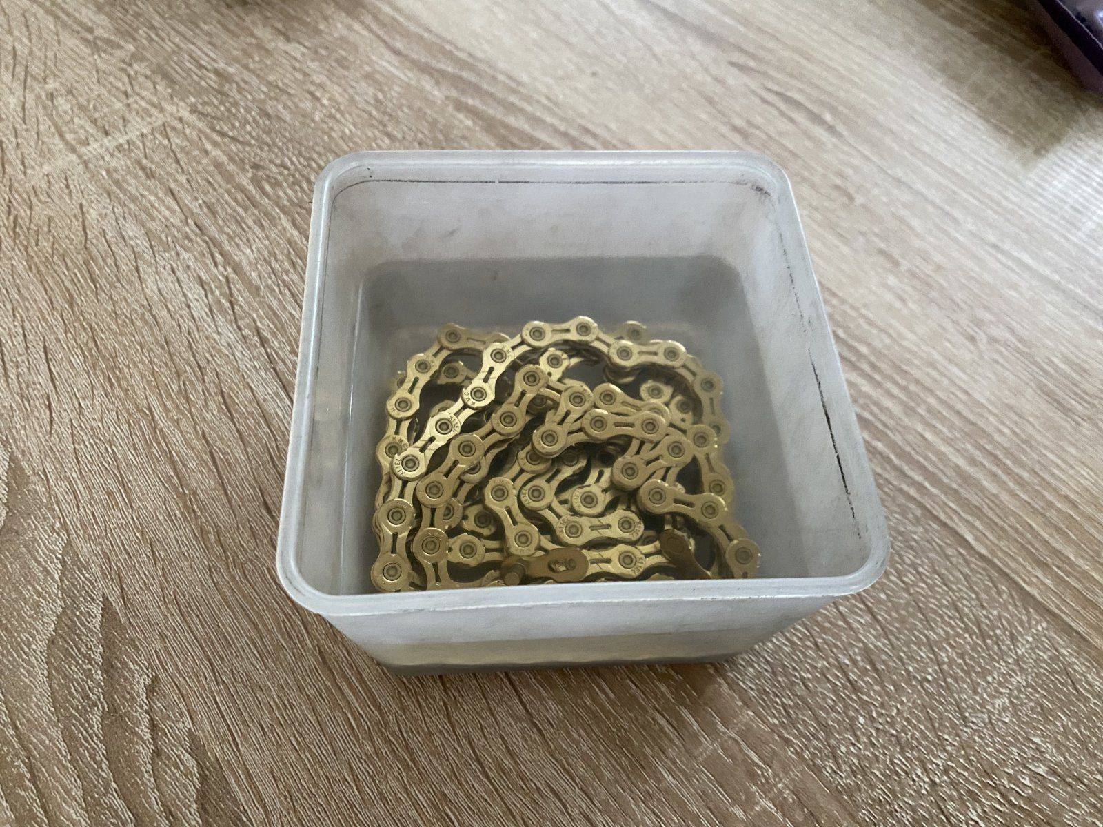

Ich habe vor einigen Jahren angefangen meine Fahrradketten zu wachsen statt zu ölen. Ich behaupte ausdrücklich nicht dass man dadurch ein paar Watt oder so spart, ich fand es nur interessant und die Idee von keinen Flecken an der Wade sprach mich an. Ich bilde mir auch ein dass meine Ketten länger halten, habe aber nur überschlagene, anekdotische Daten dazu.
Ich benutze die klassische Mischung von 50g PTFE Pulver auf 500g Paraffin. Ich wachse meine Ketten ungefähr alle 150-200km.
Zunächst habe ich die Kette komplett entfettet, dabei wurde nacheinander Waschbenzin, Degreaser und Waschspiritus verwendet.
Dann kommt sie in meinen Slowcooker mit der Wachsmischung.
Ich kann mir das Gold gut an dem dunkelgrünen Bike vorstellen. Vielleicht sollte ich noch ein paar andere Goldakzente setzen? Vielleicht Ventile, Flaschenhalterschrauben? Schrauben an den Bremsen/Schaltwerk?

Ich habe vor einigen Jahren angefangen meine Fahrradketten zu wachsen statt zu ölen. Ich behaupte ausdrücklich nicht dass man dadurch ein paar Watt oder so spart, ich fand es nur interessant und die Idee von keinen Flecken an der Wade toll sprach mich an. Ich bilde mir auch ein dass meine Ketten länger halten, habe aber nur überschlagene, anekdotische Daten dazu.

Ja mein 505 war sehr matt mit SprayBike lackiert.
Polieren muss man kaum, soll ja nicht glänzend werden.
Gold passt gut zu grün.
Deine Wachsmethode ist sehr gut und würde ich beibehalten. Hast ja von dem Briten oder Australier von YouTube gehe ich von aus. Reinigen tue ich genauso. Bloß dass mit dem Kette ab und Kette Ran ist mir zu viel Arbeit. Ich habe nach der Reinigung von Kette mit Kettenreinigungstool einfach neu warmes Squirt rauf. Manchmal auch einfach ohne Reinigung falls ein Regen das Wachs runter gewaschen hat.
+1 für Auto Mattwachs. Funktioniert gut an meinem Rennrad. Handcreme und dann direkt das Rad anfingern ist natürlich ein no go. 😅
An meinem 505 habe ich gemischt glossy und matten Lack, da ich damit jeden Tag unterwegs bin spare ich mir da die Wachspolierei. Das matte ist am Hinterbau mittlerweile etwas in Richtung satin gegangen, finde ich aber tatsächlich nicht schlimm, weil im Lack ein Perleffekt drin ist.. der ist dadurch stärker sichtbar geworden.
Mein Lack am Rollenrad leidet glaube ich tierisch.. da ist und bleibt das matte UD matt. Liegt wohl auch am Lack wie sich das gestaltet.

Du willst ja auch 160er Scheiben also mit Adapter verbauen. Hast mal geschaut, ob du die richtige Länger der Schrauben hast?
Ich habe im Carbonda-Thread geantwortet aber auch noch mal hier. Die Schraubenführung für die hinteren Bremssättel is 30mm lang, siehe nächstes Bild. Für meine Shimano RS-405 Sättel bedeutet das 43mm lange Schrauben, egal ob ich einen Adapter verwenden würde oder nicht, so jedenfalls meine Recherche. Die Aufnahme am Carbonda 707 ist aber schon für 160mm Scheiben ausgelegt, der Adapter würde also 180mm Scheiben erlauben.
Echt jetzt? Dann habe ich jetzt einen Adapter über... Aber das ist mir sogar noch lieber, weil sieht viel besser aus!!! Danke für die Infos. 40mm M5 Schrauben sind geordert und sollten somit 1A passen. Danke vielmals!

Das Wachs scheint ja beliebt zu sein. Werde ich mir dann wohl auch besorgen, vielen Dank!
Grundsätzlich wird von solchen herkömmlichen Wachsen immer abgeraten.
Wo es hier ja auch um Licht geht ist das einfach erklärt. Ein Mattlack wirkt nur deswegen matt, da er das Licht nicht (so stark) reflektiert. Dazu wird für die äußere Lackschicht dem Lack ein Mattierungsmittel zugesetzt, wohl Silikat-Partikel. Benutzt du nun ein solch vorgeschlagenen Wachs, glättest du damit unweigerlich (irgendwann) die Oberfläche. Dann ist es bestenfalls nicht mehr so matt, schlimmstenfalls wird es speckig, fleckig oder scheckig.
Auch das Reinigen eines Mattlacks sollte mit Vorsicht vonstatten gehen. Die Spezies von der Autoaufbereitung haben da ein paar nützlich Tipps: Mattlackpflege
Nur diese Spezialprodukte sind exorbitant teuer, aber werden von denen dort favourisiert. Aber egal aus welcher Quelle: kein herkömmlicher Wachs! Dazu braucht man einfach nur Mattlack bei Google eingeben.
Meinen Mattlack-Rahmen reinige ich ggf. mit Spiritus für Fettflecken, ansonsten nur mit sehr viel Wasser und einen wie im Link gezeigten Microfaser Waschhandschuh. Ich lege aber nicht soviel Wert darauf und habe auch schon eher glänzende Stellen.
Es kommt also darauf an, ob du den Matteffekt erhalten möchtest oder dir Konservierung +/- Kostenersprarnis wichtiger ist.
🙄 Es gibt extra Mattwachs, auf das haben @Colt__Seavers und ich verwiesen .....dass ein Wachs für glänzende Lacke kac**e ist, ist jetzt nicht verwunderlich. Polieren wie verrückt sollte man auch nicht.. auftragen nach Anleitung, fertig.
