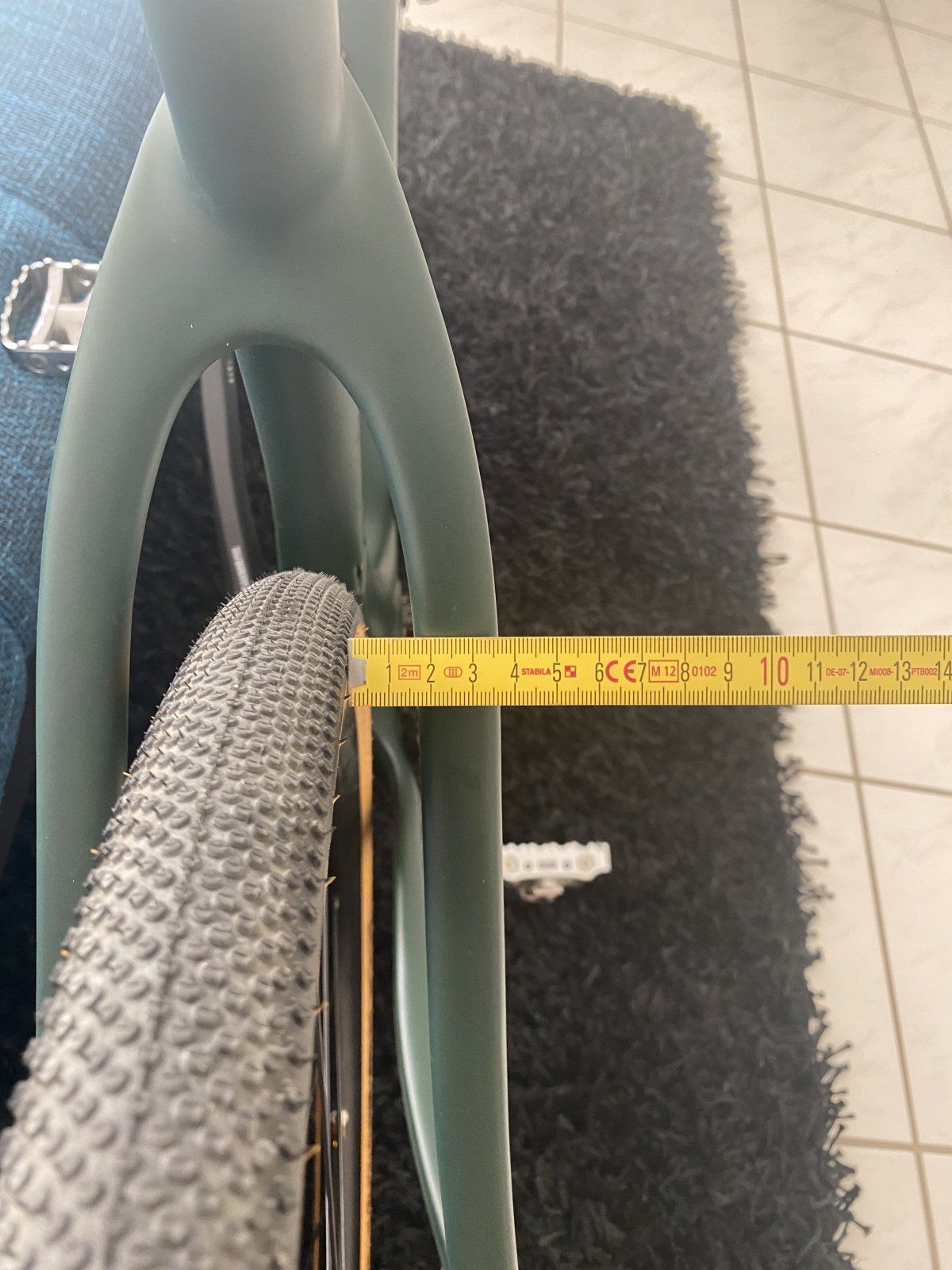

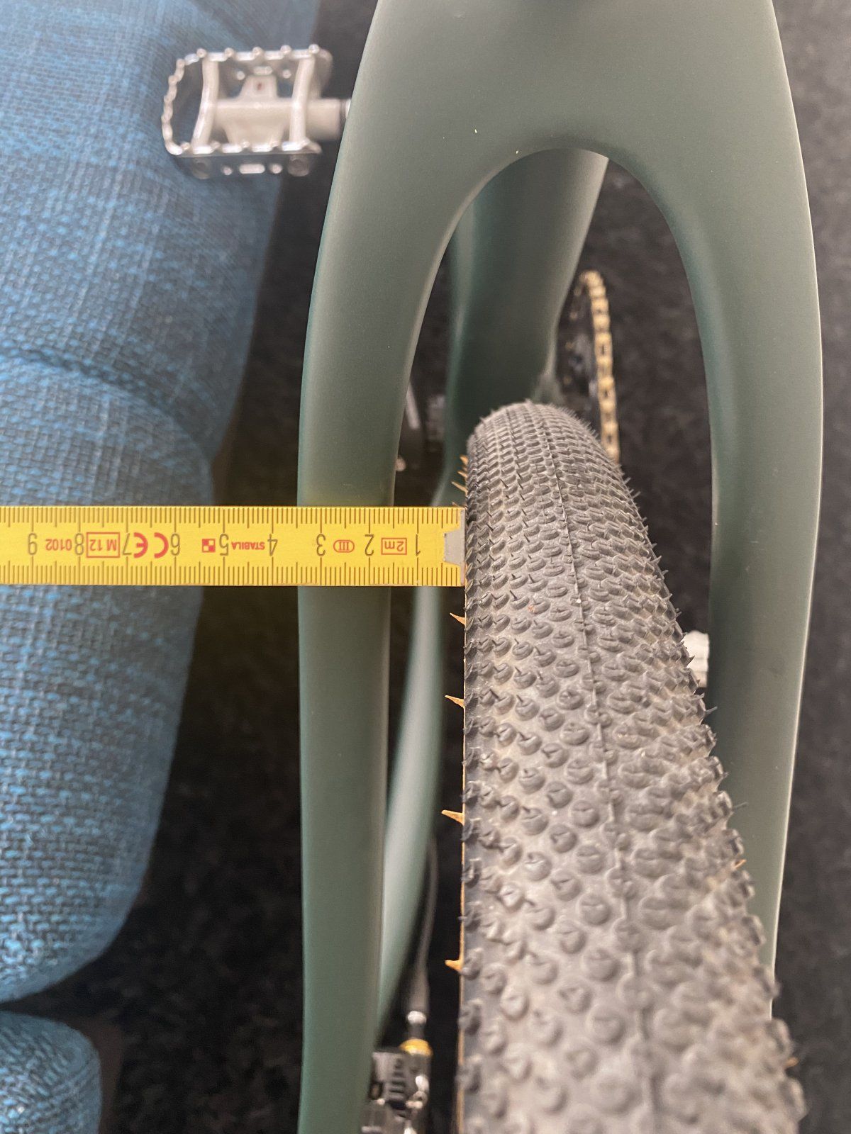

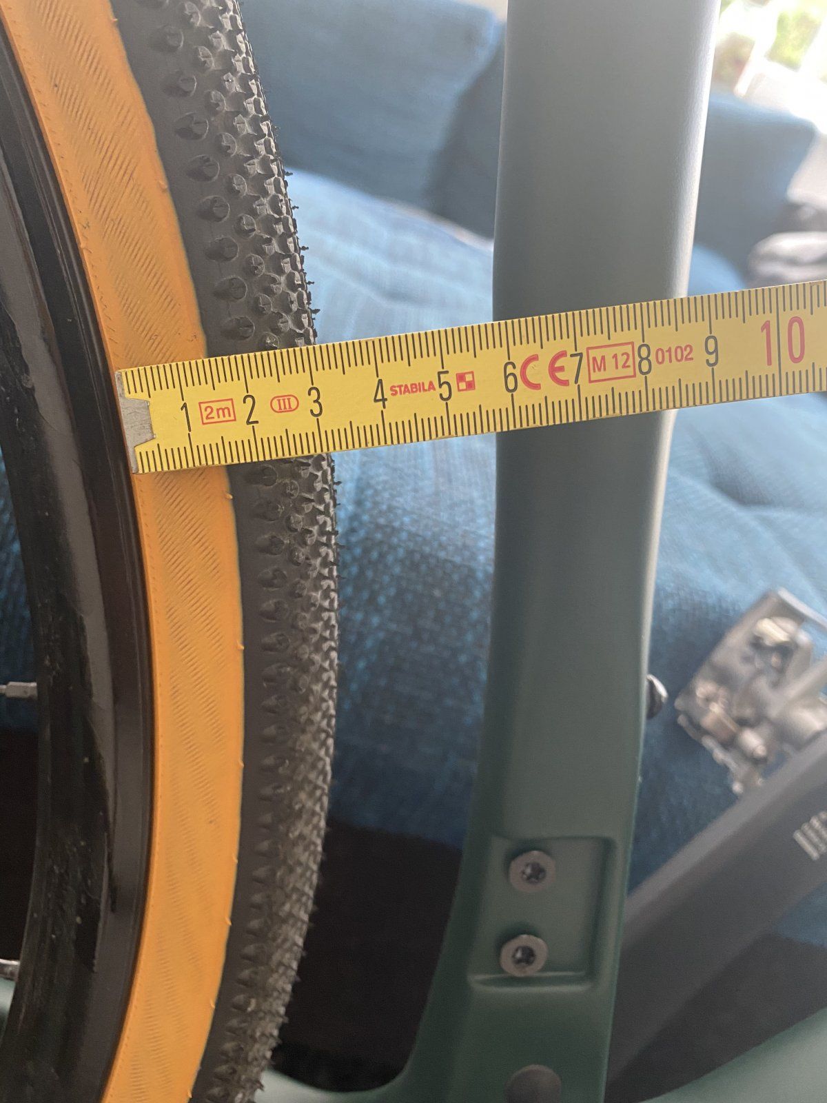

Du baust den 707 doch bestimmt mit 700c Reifen auf oder?
Wenn du deine Räder drin hast, kannst du dann mal die exakte Reifenbreite vorne und hinten messen und dann jeweils exakt den übrigen Abstand zu Gabel, Ketten, Sitzstreben und Sattelrohr. Möchte rausfinden, ob auch noch etwas mehr als 50mm als Slick reinpassen. Beim 696 waren das 52mm sogar mit leichten knobbies die passen.
Oder so geht auch. Lichtes Maß zwischen den Streben (Beispiel 696). Gabel hab ich leider keine hier.
Laut meiner Messung sollten in den 696 hinten sogar Reifen bis 59mm Breite rein können. Dann hätte man noch 3mm beidseitig.

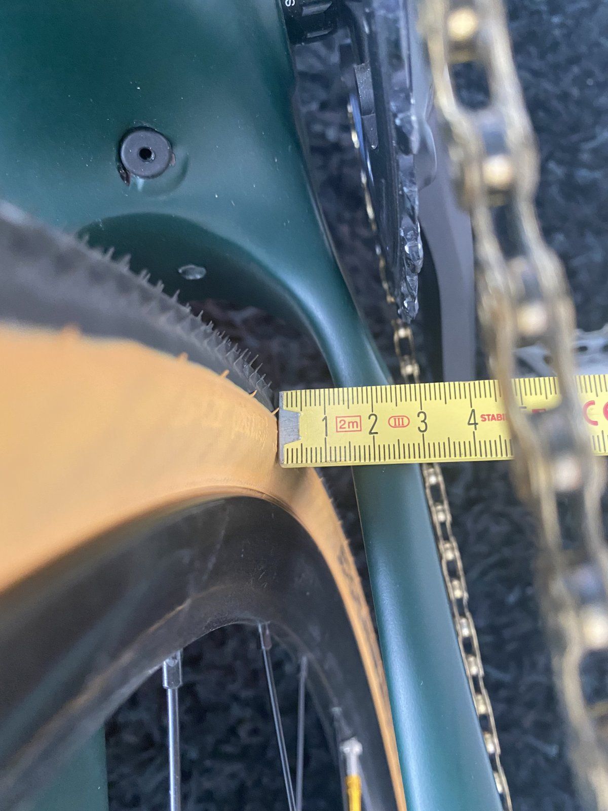

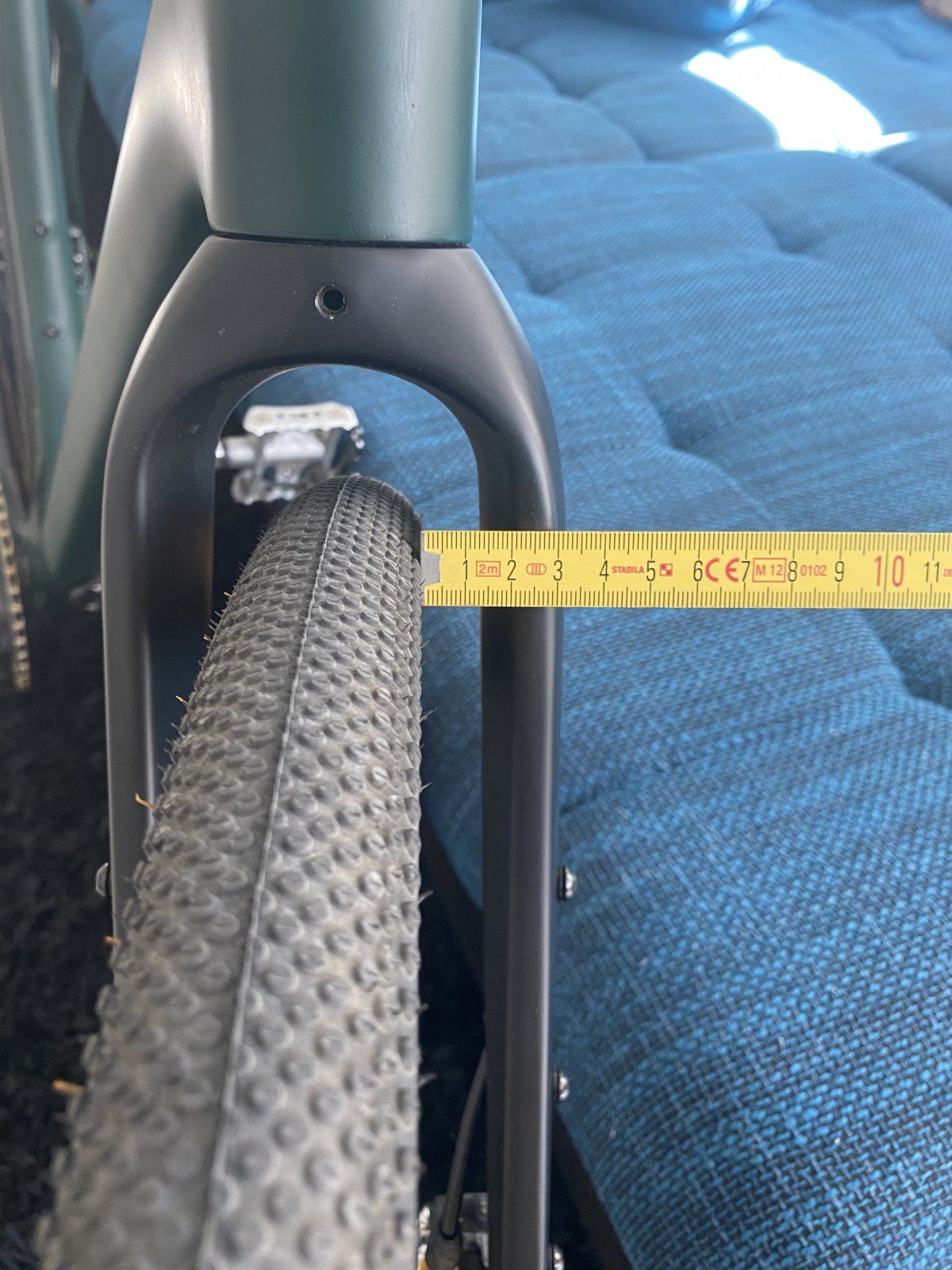

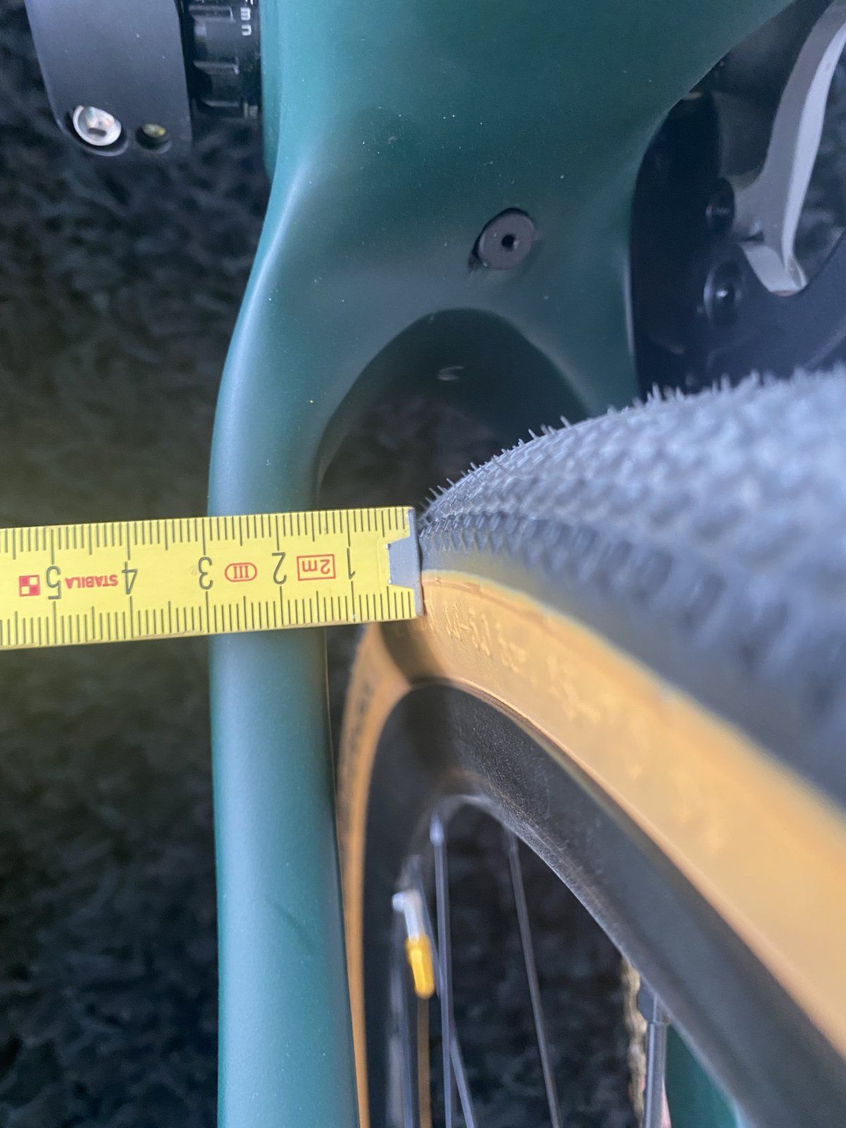

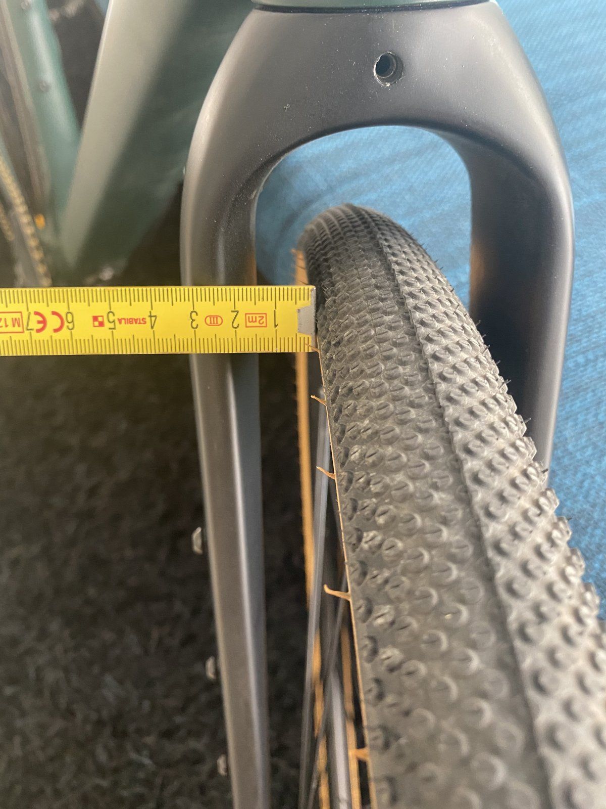

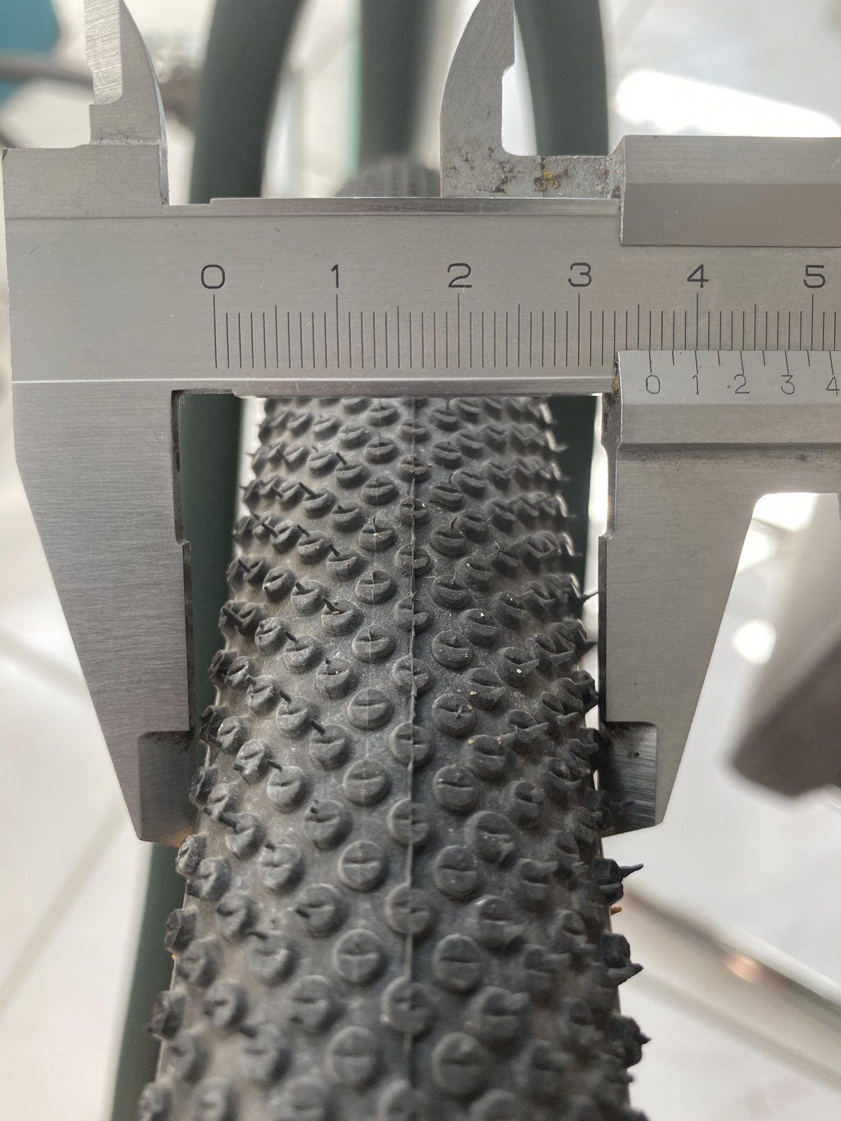

Habe das mal gemessen. Meine Reifen sind ziemlich genau 36mm breit (Bild nur hinten, habe aber beide gemessen).
Zur Sitzstrebe siehe die nächsten zwei Bilder.
Bei der Kettenstrebe ist es etwas krummer, hier die Bilder.
Zum Sattelrohr hier
Und dann noch links und rechts vorne.
Ich hoffe Du kannst deine Antwort hier rauslesen @Colt__Seavers.

Jein. Ist schon mal eine gute Tendenz. Bilder sind. Ur dann aussagekräftig wenn man die Perspektive Seiten kann.
Mir wären die wahren Werte mehr behilflich.
Sieht aber erstmal enger aus als beim 696
Verstehe ich, habe nochmal ohne Reifen nachgemessen. Die folgende Werte sind die Abstände an den Stellen wo mein Reifen am breitesten ist (etwa 18mm oberhalb Felgenrand). Wenn der Reifen weiter von der Felge entfernt ist, sind die Abstände natürlich schmäler.
Kettenstrebe63mm
Sitzstrebe68mm
Gabel66mm
28" Felge zum Sattelrohr59mm
Kettenstrebe63mm
Sitzstrebe68mm
Gabel66mm
Yeah baby! Es gehen 55mm rein. Antelope Hill ich komme!

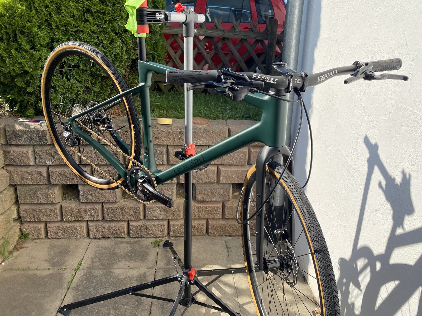

Jetzt mal zu Bremsen und Antrieb.
Zum Antrieb gibt es nicht viel zu sagen, ich habe die Schaltzughülle komplett durch den Rahmen gezogen und im Unterrohr in einen Dämpfer gepackt. Die Kette KMC X11EL Ti-N musste nur um 2 Glieder gekürzt werden für mein 42er Kettenblatt und 11-40 Kassette. Die Kette wäre also vielleicht nicht die richtige Wahl für eine 11-46 Kassette.

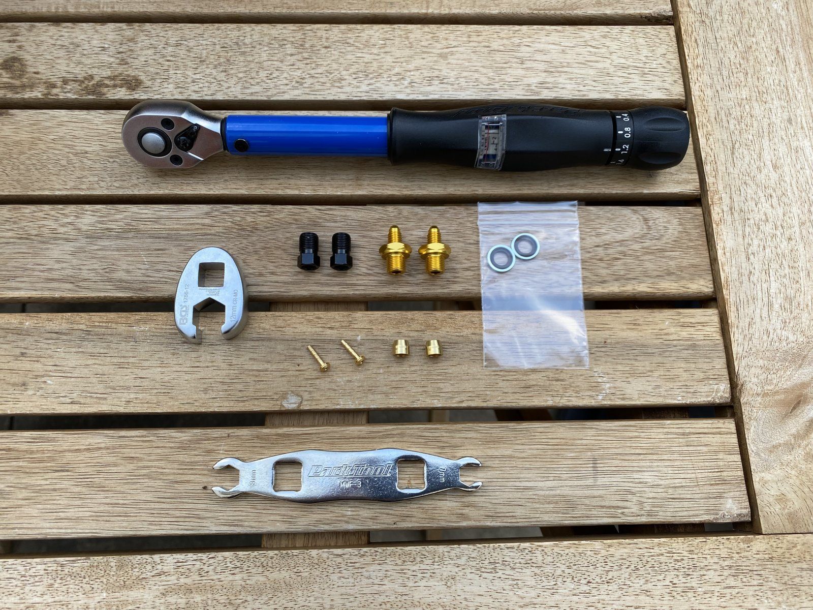

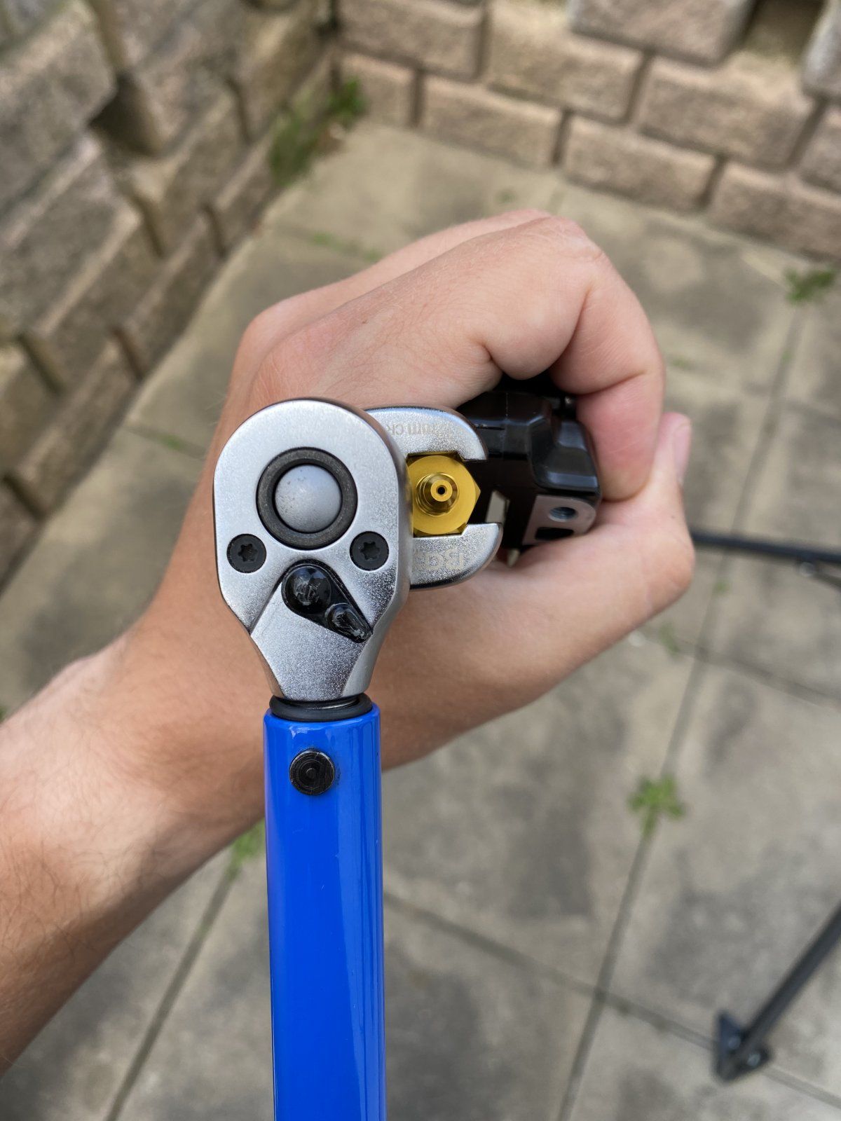

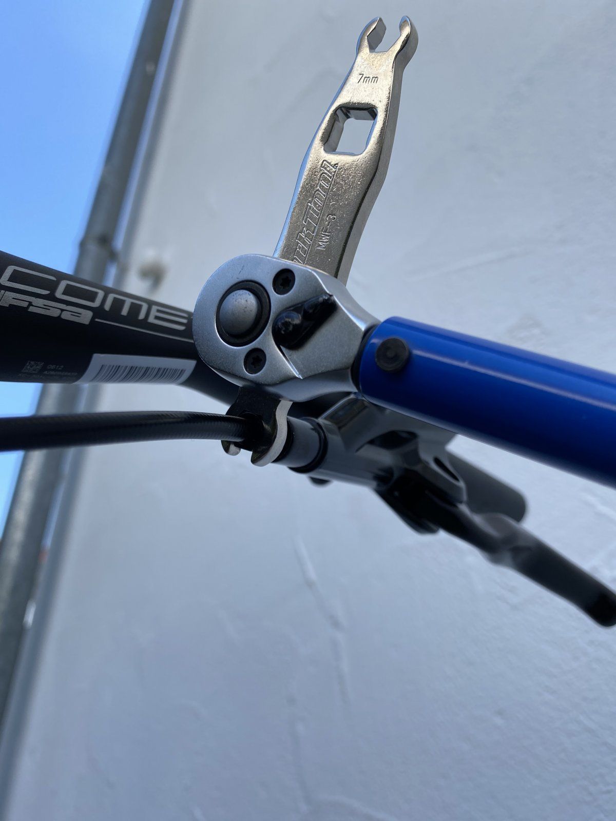

Für die Bremsen habe ich mich ja für das Jagwire System entschieden. Hier konnte ich gleich auch ein paar neue Werkzeuge ausprobieren.
Das Plug & Play System am Bremssattel ist sehr simpel da keine Olive benötigt wird, diese braucht man nur am Bremshebel.
Mit dem neuen MWF-3 lassen sich die Überwurfmuttern schön zum gewünschten Drehmoment angezogen werden. Nicht dass das unbedingt notwendig ist, aber ne schöne kompakte Lösung. Das goldene Reduzierstück von Jagwire passt gut in meine Optik rein.
Ich denke morgen ist das Fahrrad vorerst fertig. Irgendwann mache ich mich noch an die Schutzbleche.

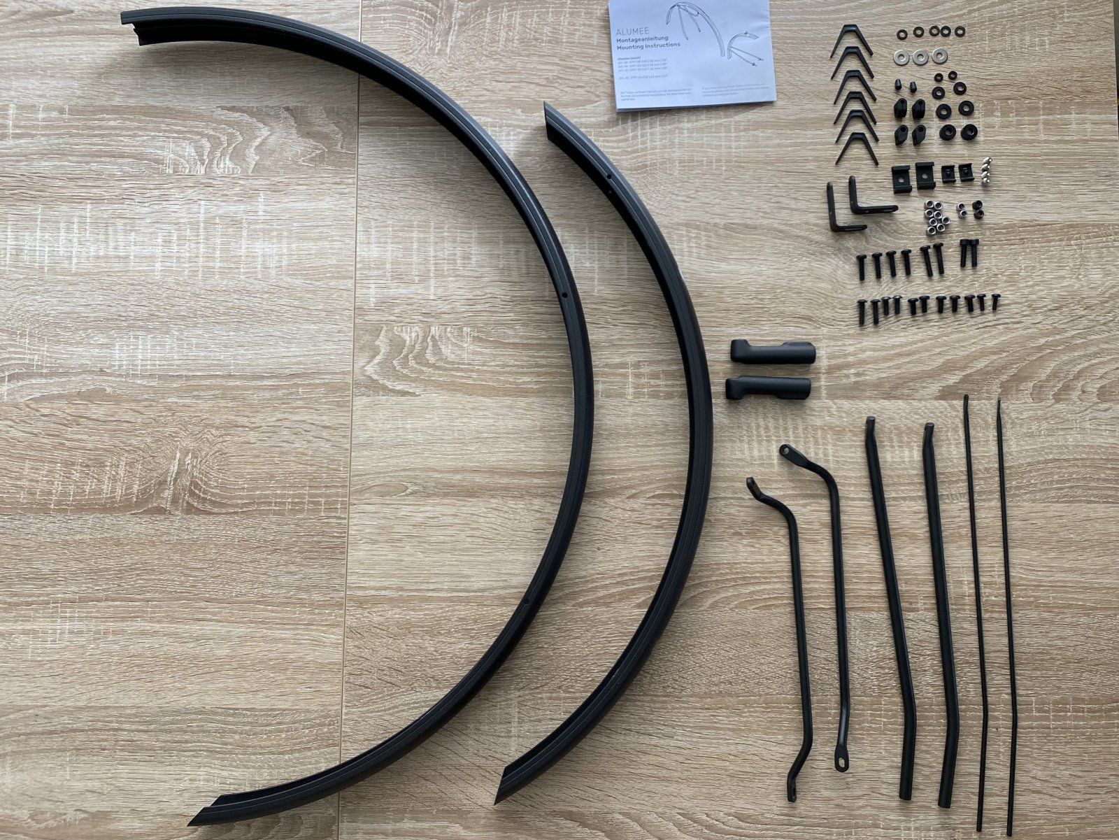

Nun, heute standen die Schutzbleche/Gepäckträger auf dem Plan. Ich habe mir ja die Hebie Alumee besorgt. Ich vermute diese sind Lizenzen des Originals Wingee von Herkelmann, bin mir aber nicht sicher.
Die Schutzbleche und Streben sind aus Aluminium und wirken extrem stabil.
Für den Einbau musste man die Streben um ca. 15mm kürzen.
Die von Carbonda mitgelieferte Sitzstrebenbrücke wirkt sehr stabil und macht einen guten Eindruck.
Dann wurde alles an den Rahmen geschraubt. Das Schutzblech berührt leicht die Kettenstrebe. Dort habe ich dann einen Rahmenschützer aufgeklebt.
Vorne war es dann sehr einfach.
Ich mache später noch komplette Fotos um das Gesamtbild zu zeigen. Bin sehr zufrieden bisher.
