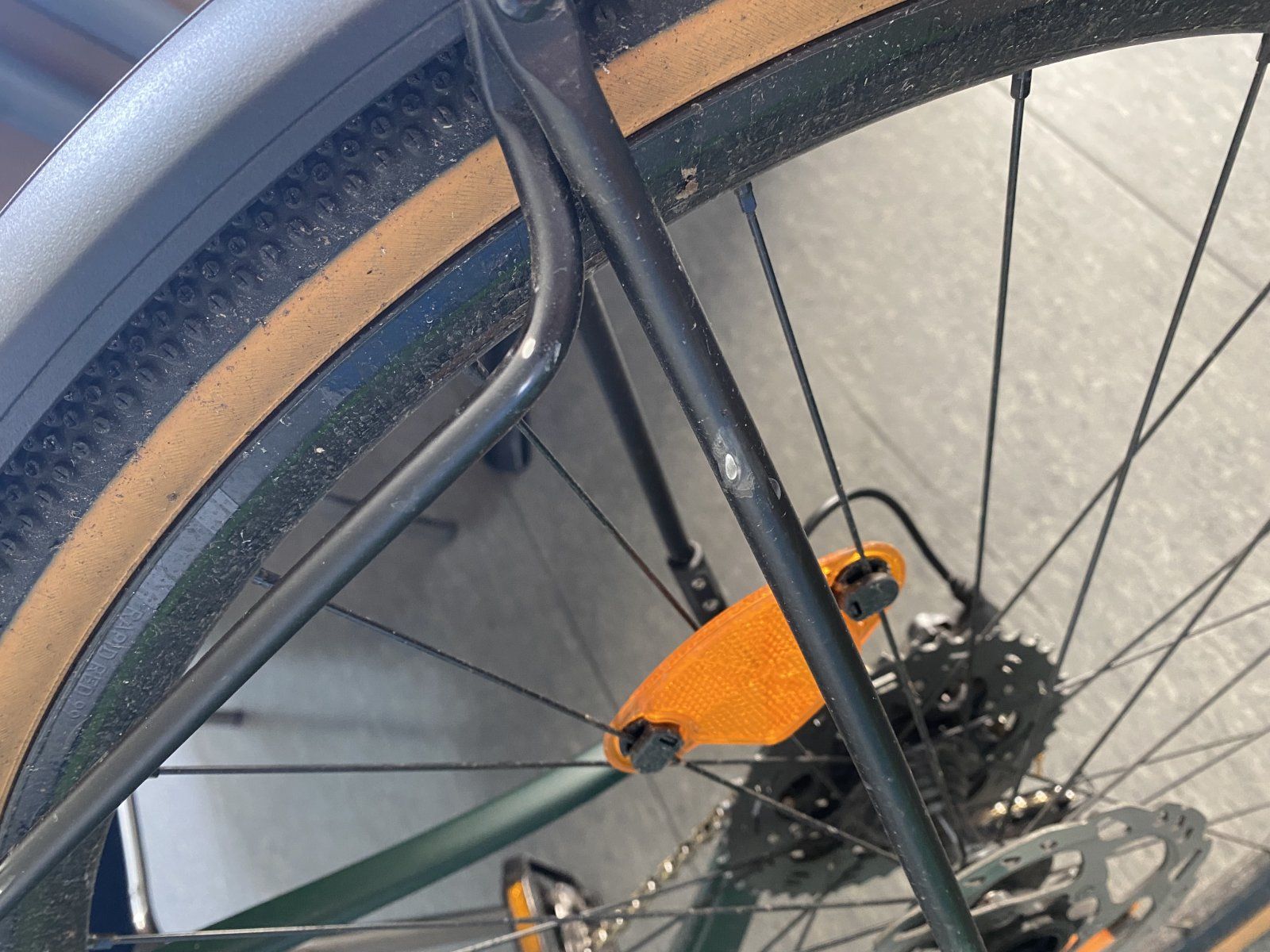

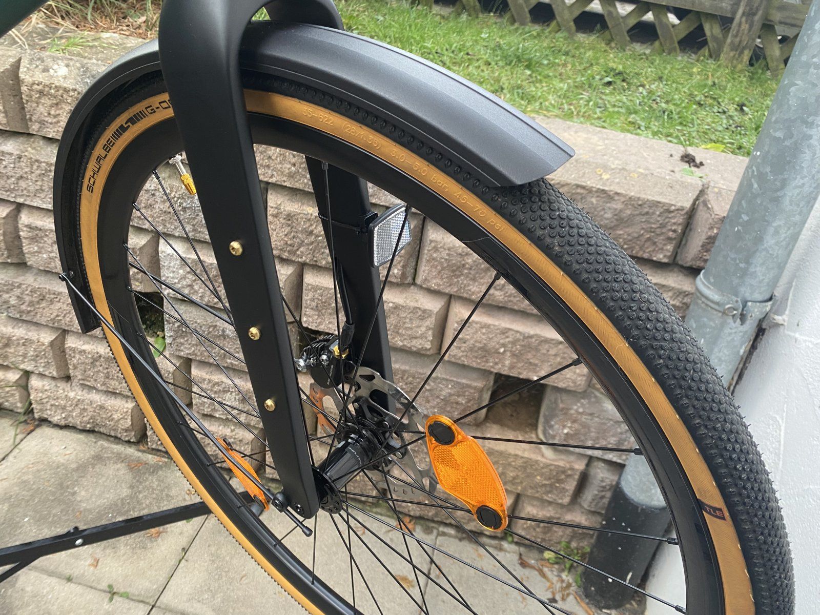

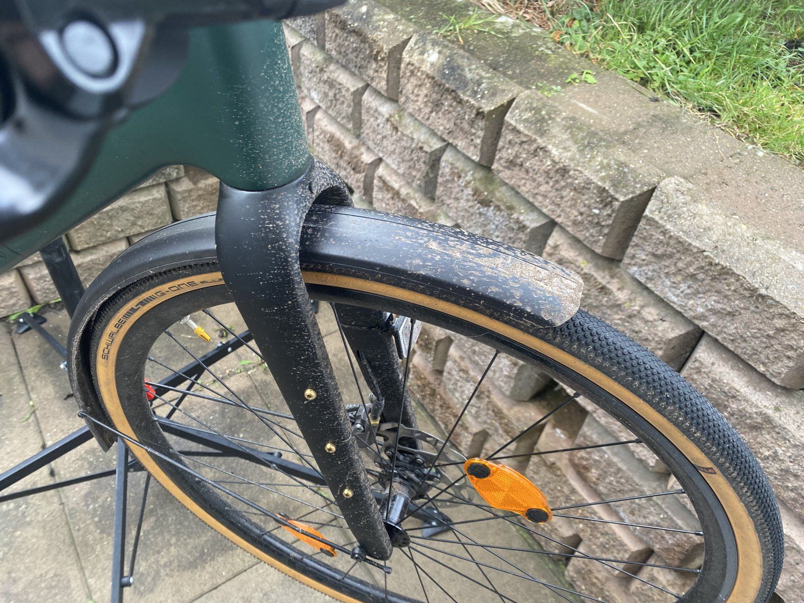

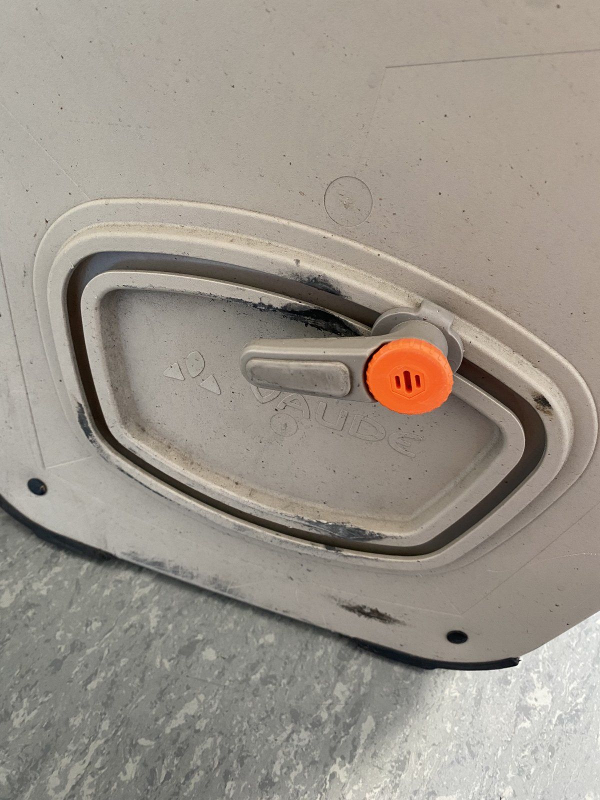

Darf ich dich nach ca. einem halben Jahr nach deinen Erfahrungen mit den Hebie/Wingee fragen? Ich fahre auch einen 707 in M und habe fürs Commuten auch diese Lösung ins Auge gefasst, um mit Hinterradtasche/n (insbesondere wg. Laptop) flexibel zu sein. Die 28 - 40 mm-Variante hätte auch gut gepasst, meintest du? Momentan meine favorisierte Auswahl, da ich die Wingees nur beim Commuten nutzen möchten und da wiederum streckenbedingt nicht breiter als 40 mm fahren werde.So sieht das Bike nun mit den Schutzblechen aus. Auch meine Hinterradtasche hab ich mal angehängt.

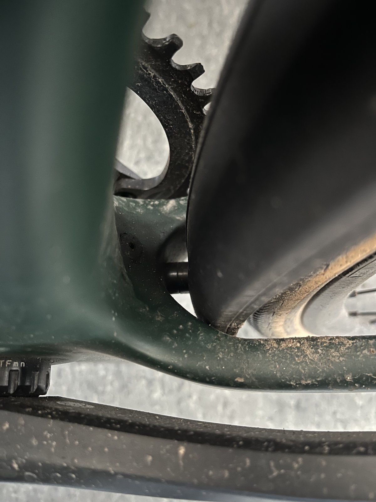

Die kleinere 40mm Variante hat sehr klein im Rahmen gewirkt. Ich fahre selbst 35mm Reifen im Moment und die größere 52mm wirkt genau richtig für mich. Die 52mm sitzt aber recht eng hinten Rahmen, berührt diesen sogar an der Kettenstrebe, dort habe ich einen kleinen Rahmenprotektor aufgeklebt.Die 28 - 40 mm-Variante hätte auch gut gepasst, meintest du? Momentan meine favorisierte Auswahl, da ich die Wingees nur beim Commuten nutzen möchten und da wiederum streckenbedingt nicht breiter als 40 mm fahren werde.
Einziges Bedenken wäre ein 40 mm-Reifen, der dann ggf. etwas breiter aufbaut. Wobei ich vermute, dass 1-2 mm Überstand auf jeder Seite zu vernachlässigen wären, oder?

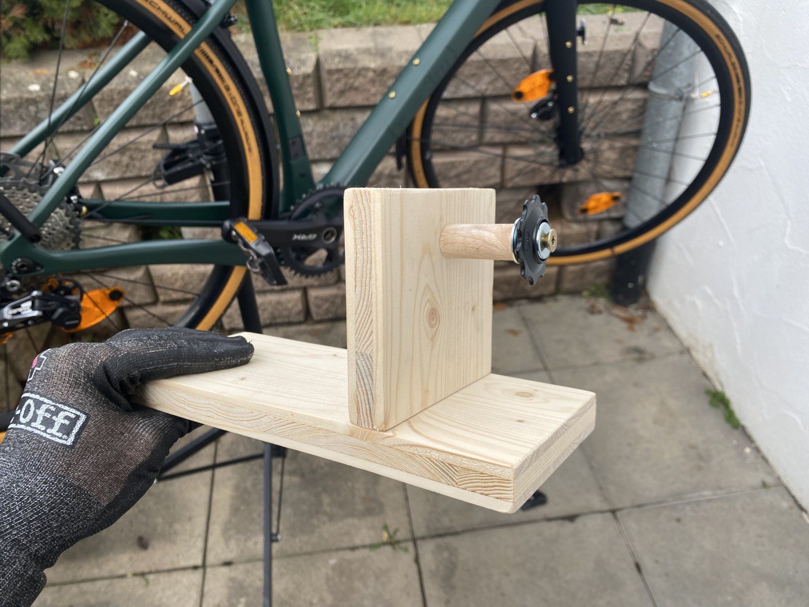

Um die Kette nach dem frischen einwachsen gängig zu machen habe ich mir diese Konstruktion gebaut:

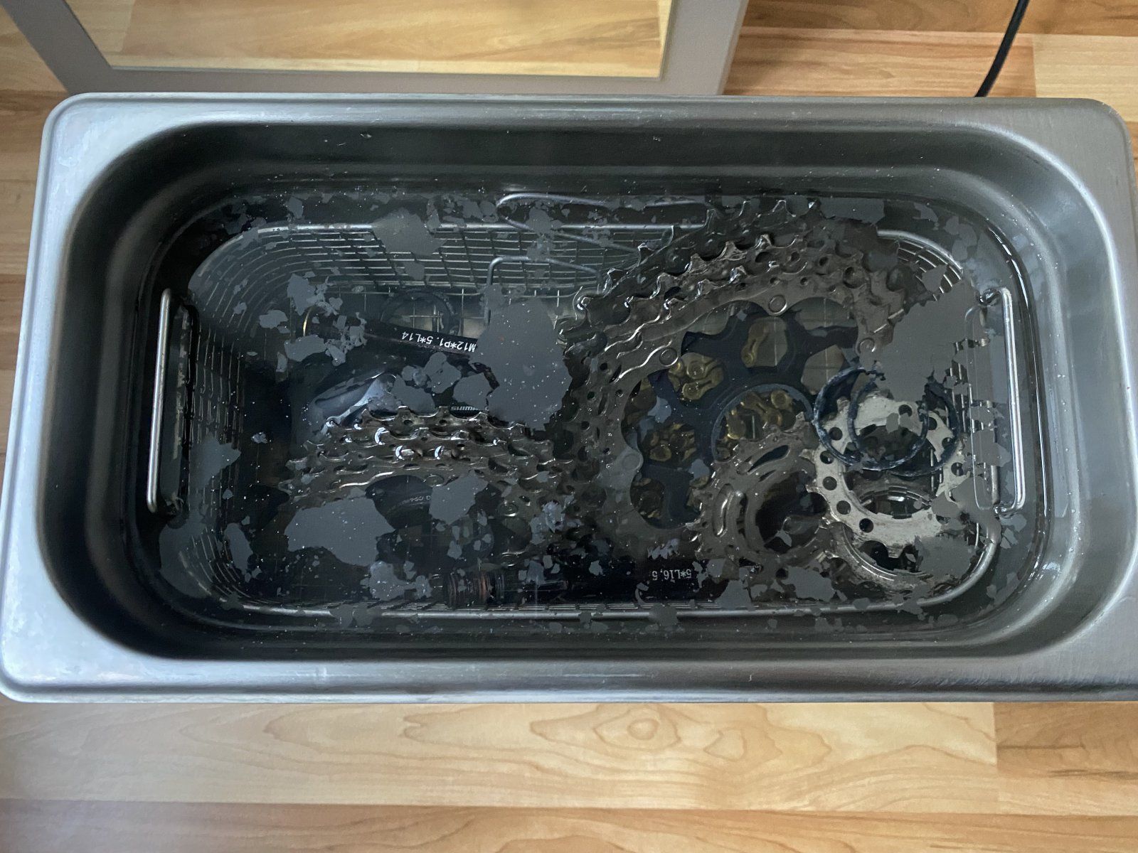

Magst du mir verraten, welcher Ultraschallreiniger das ist und ob du damit zufrieden bist?Bremsscheiben waren noch gut, ein paar Beläge gewechselt, den Rest abmontiert und in den Ultraschallreiniger geworfen.
Ich hab einen von DK Sonic, 6 Liter mit Degas und Heat Function. Funktioniert tadellos und bin sehr zufrieden. Habe diesen aufgrund der Empfehlung hier gekauft:Magst du mir verraten, welcher Ultraschallreiniger das ist und ob du damit zufrieden bist?

Ich konnte meinen gebraucht kaufen, war also um einiges günstiger. Sonst wär es auch nichts für mich gewesen. Mit dem tauschen nehme ich es nicht ganz genau. Die volle Wanne mit Wasser und cleaner benutze ich mehrere male, funktioniert bisher ganz gut.6L >300€? Krass! Aber ich hab gesehen, dass in den 2L und 3L keine große Kassette rein gehen würde...
Aber 6L heißt dass auch immer 6L destilliertes Wasser und Cleaner rein muss.

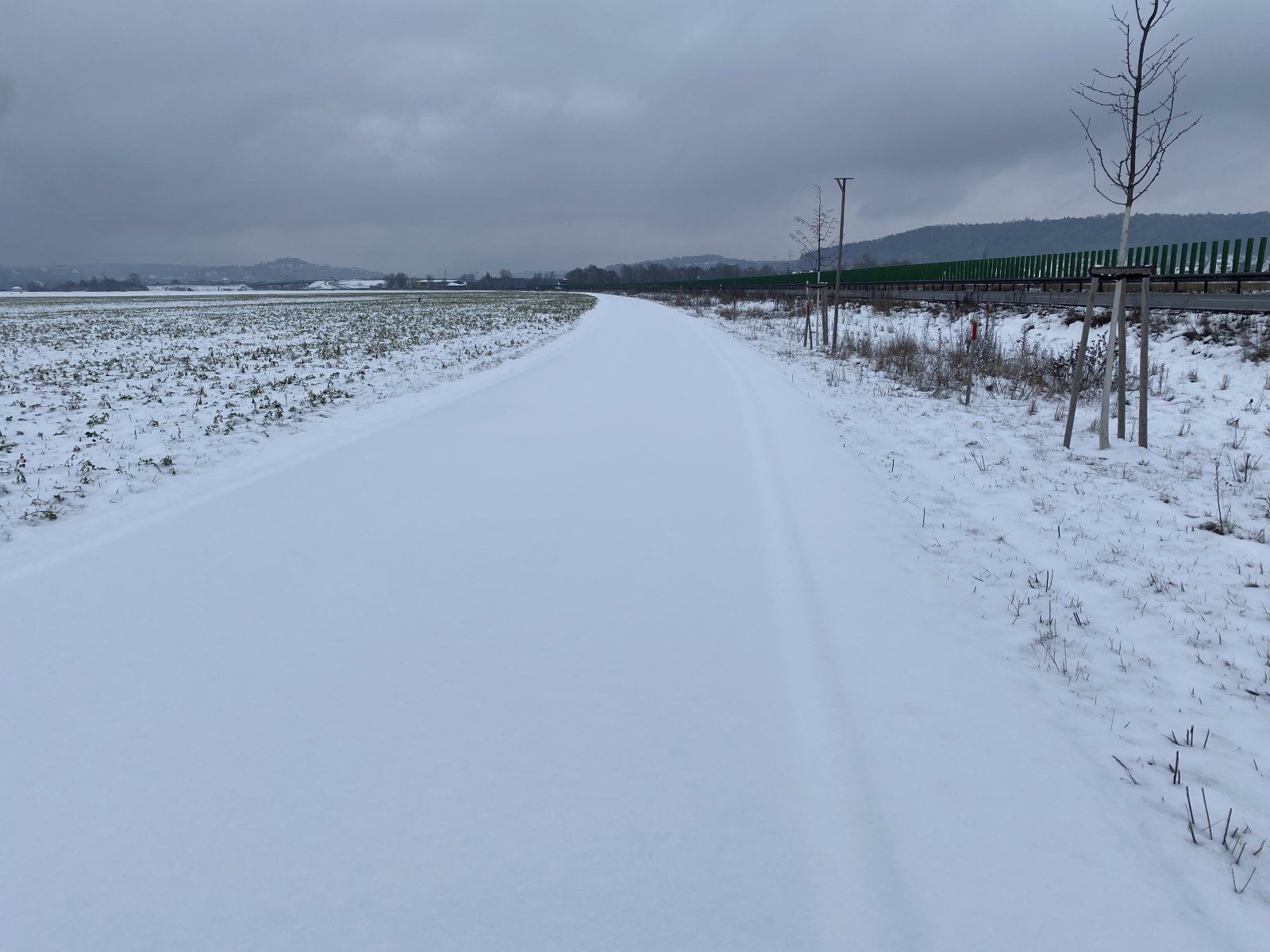

Na ein Tesla bietet dir hier wahrscheinlich sogar Autopilot an...(nein das ist leider kein Scherz. Hat mir ein Kollege auf der Arbeit erzählt, der darüber sehr schockiert war)Kleines Spiel, wer erkennt den Radweg? Leider ist die Räumung der Radwege nicht super bei uns, und kann ja nicht jeder ein sehr fähiges Gravelbike haben ;-)

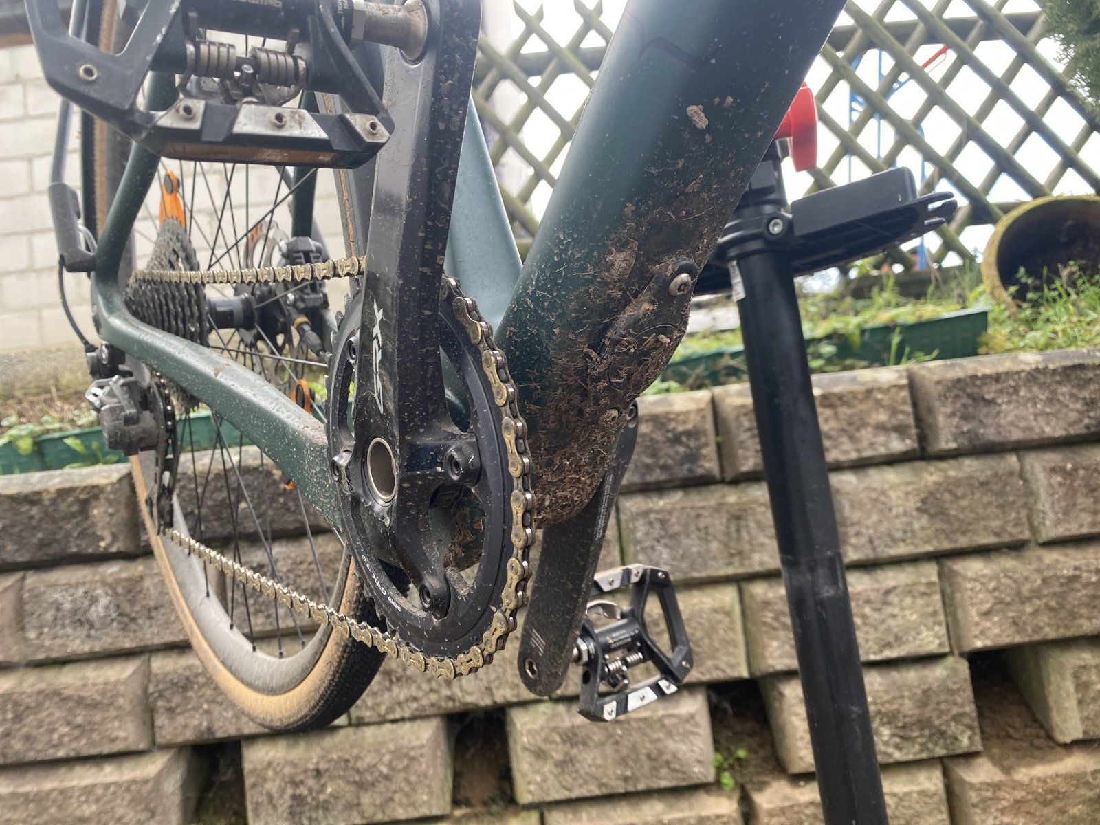

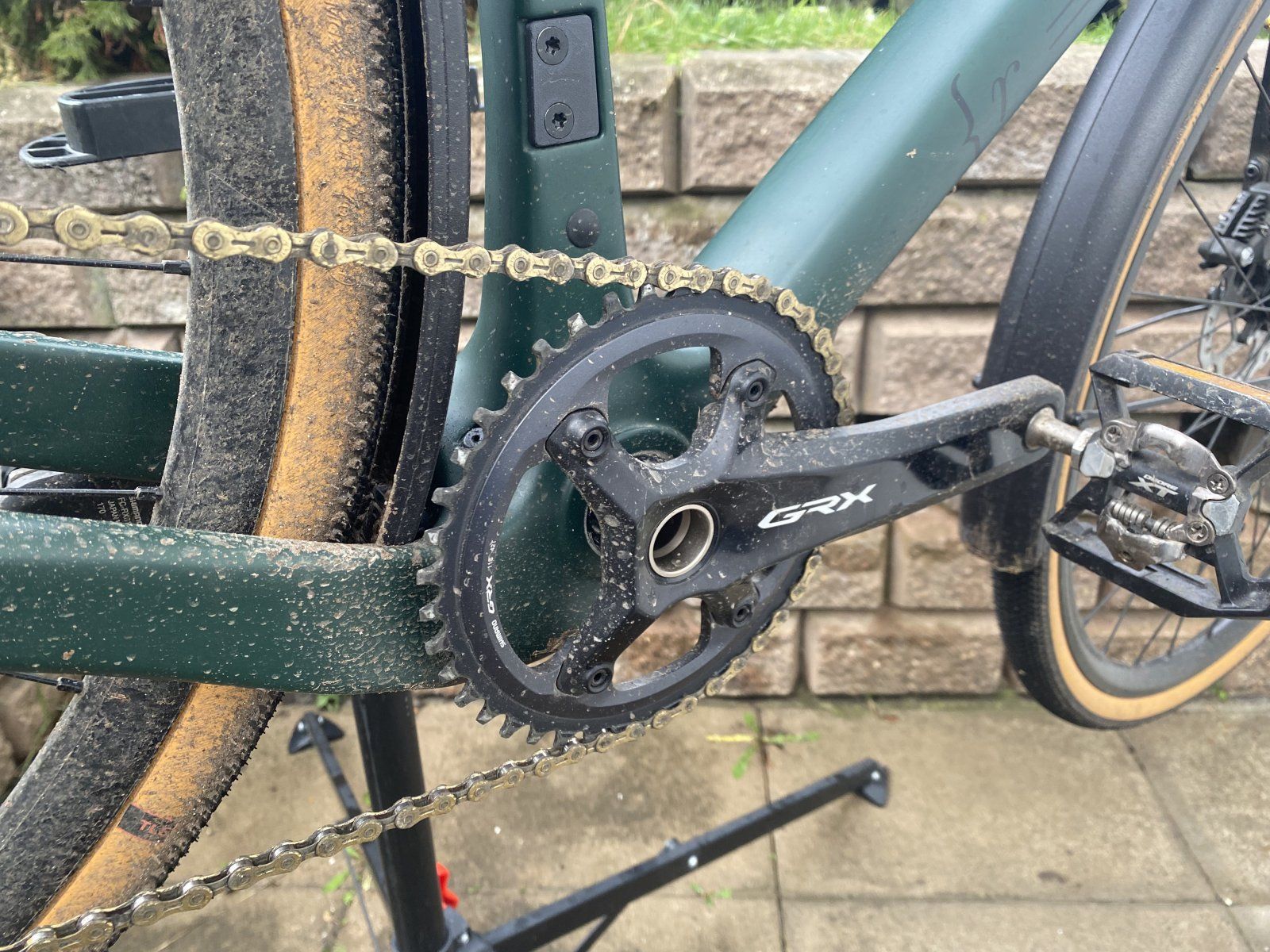

Welches Wachs nutzt du denn und bist du damit für den Dauereinsatz (Commuten), auch bei Schlechtwetter, zufrieden? Wie sind so deine Wartungsintervall bei der Kette?Frohes neues Jahr allen zusammen!

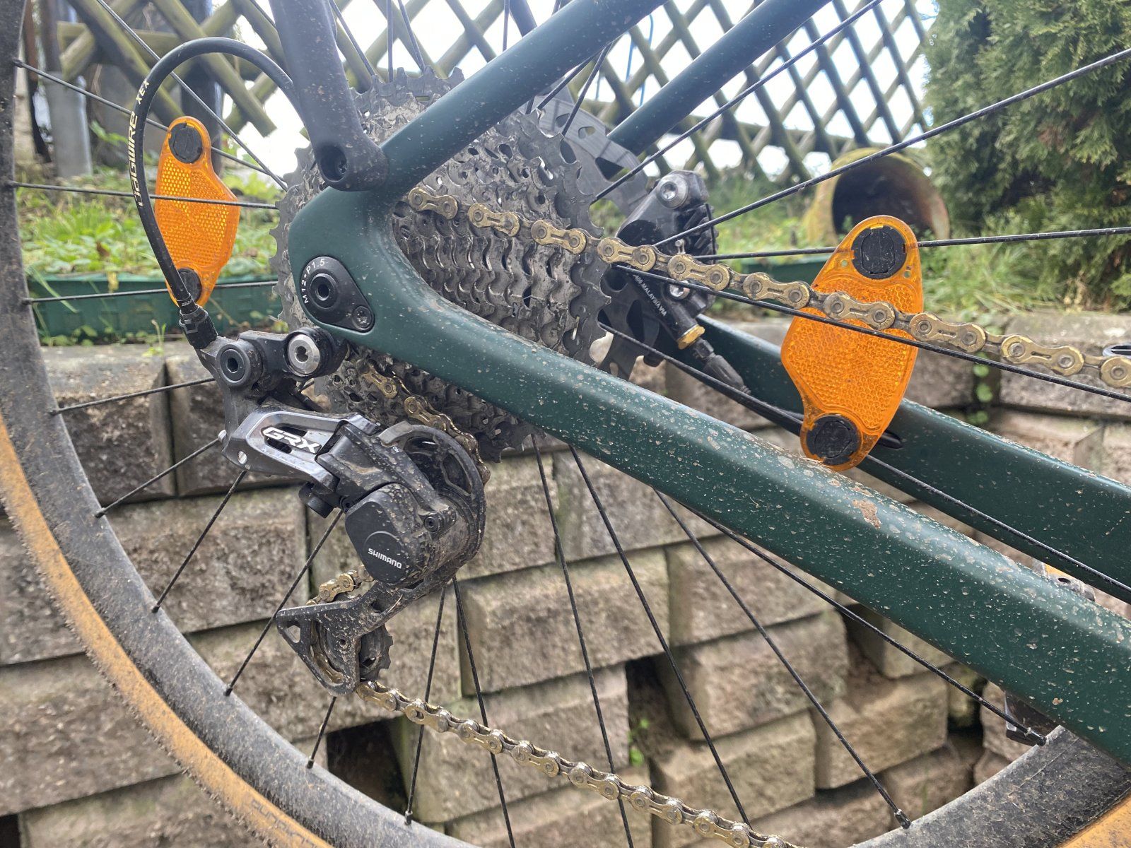

Ich dachte ich nutze mal dieses schöne Wetter und mach mein ersten größeren Service nach ca. 4000km, der Schnee Mitte Dezember hatte dem Bike auch etwas zugesetzt...
Anhang anzeigen 1611485Anhang anzeigen 1611486Anhang anzeigen 1611487

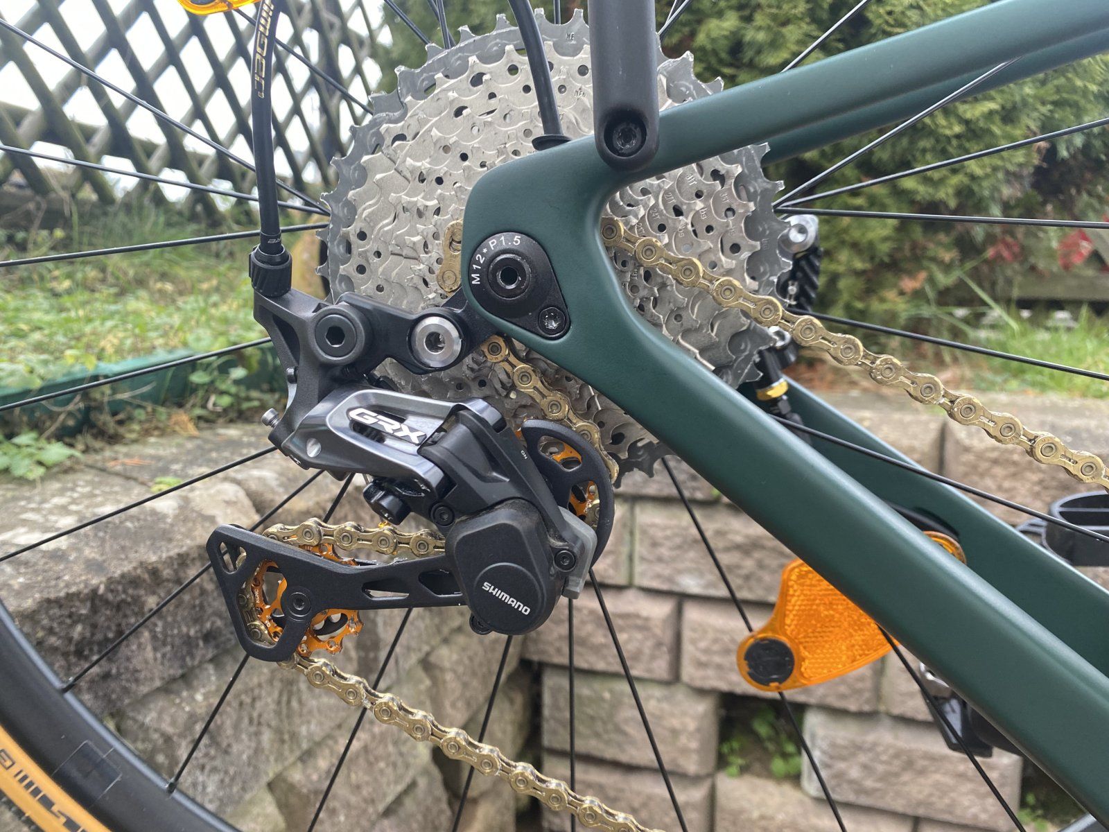

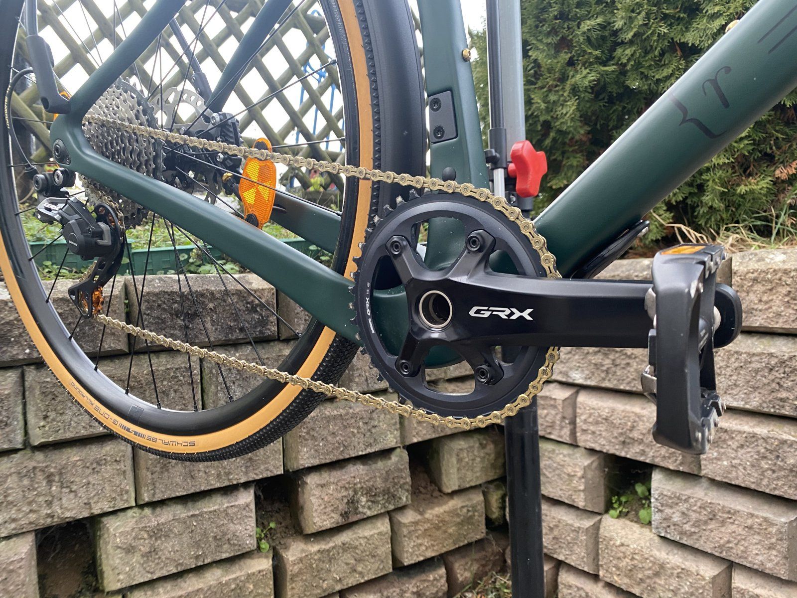

Zu Weihnachten gabs dann auch ein Satz KCNC Schaltröllchen im passenden Gold, leider eher etwas orange..

Tübingen ist wirklich gut wenn es um Fahrradwege geht - in Tübingen. Die umliegenden Dörfer werden ein bisschen vernachlässigt.Ist Tübingen (?) Nicht grün...? Da hätte ich jetzt irgendwo erwartet, dass Radinfrastruktur etwas mehr Liebe kriegt als zB im Kessel Stuttgart..

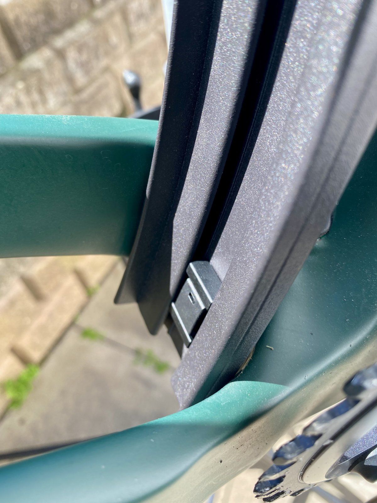

Das sind die 52mm von Hebie. Ich hatte auch die kleineren waren mir aber zu schmal. Auf der anderen Seite sind in der Tat Spacer verbaut, diese lagen den Schutzblechen bei. Es sind genau so viele dass das Schutzblech gerade so die Kettenstrebe berührt und man dennoch das Drehmoment auf die Schraube bringen kann.Ich hätte nochmal eine Frage zu den Schutzblechen. Sieht man ja doch eher selten am 707... welche Breite hast du dir besorgt? Und könntest du vielleicht zu dem zitierten Bild noch eine Aufnahme von der Schutzblechaußenseite machen? Dass man quasi die Verschraubung zum Rahmen sieht? Wurde da ein Spacer eingebaut?
