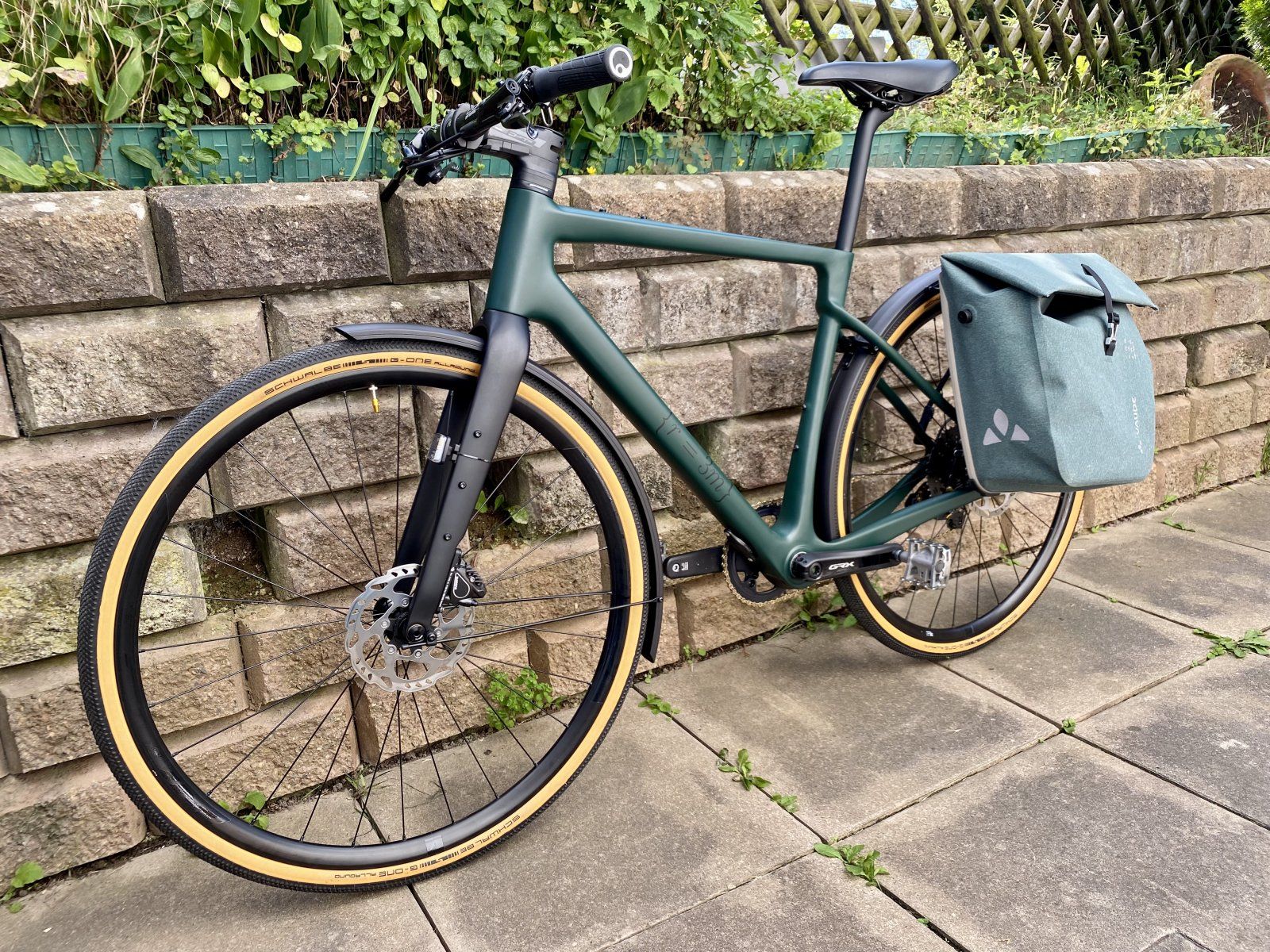

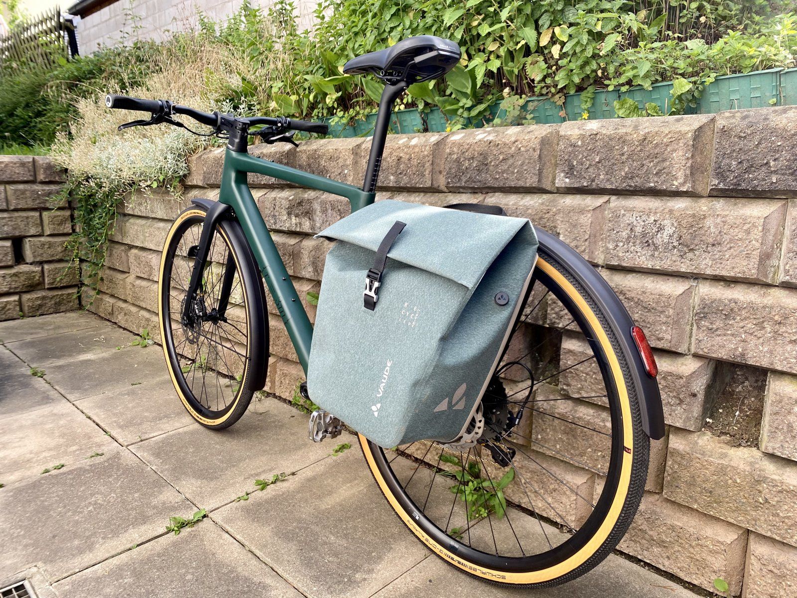

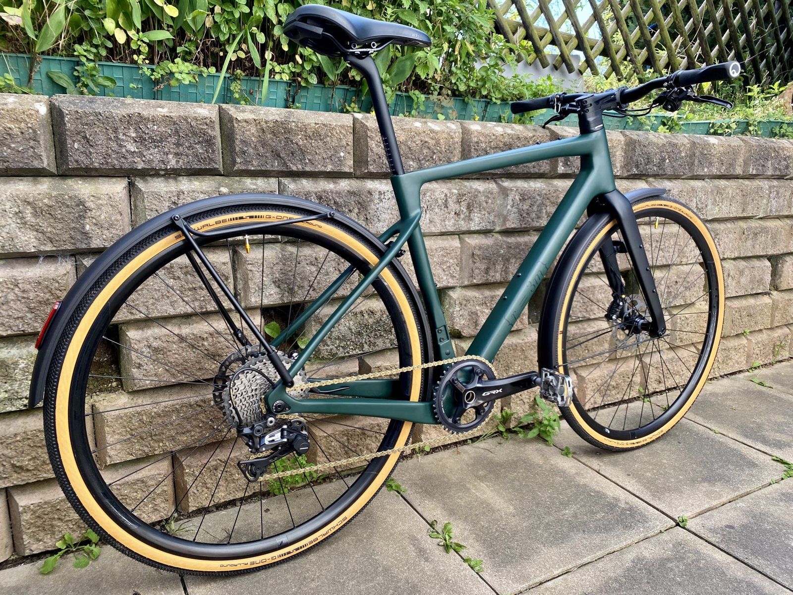

So sieht das Bike nun mit den Schutzblechen aus. Auch meine Hinterradtasche hab ich mal angehängt.
Total gelungen, damit würde ich gerne mit Highspeed zur Arbeit pendeln. 😄
Die Tasche darf man wahrscheinlich nicht zu schwer befüllen oder? Für Klamotten und das Notebook sollte es aber stabil genug sein.
Interessante Alternative zum klassischen Gepäckträger.
Ich habe mit den Wingees schon eine Kiste Wasser auf der einen und die volle Ortliebtasche auf der anderen Seite transportiert.
Also angegeben sind die Halterungen mit 8kg pro Seite. Sie wirken allerdings extrem robust. Auf die originalen hat sich der gute Herr Herkelmann auch mal ohne Probleme daraufgestellt.
Allerdings sind die Halterungen recht weit vorne sodass, zumindest bei meiner Tasche, nicht allzu viel Platz für den Fuß übrig bleibt. Bei großen Füßen könnte das ein Problem sein.

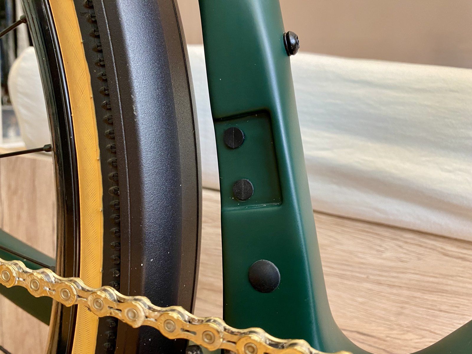

Ich nehme an Du hast die 40er Breite? Die 52er wird man sicher an der Kettenstrebe erheblich bearbeiten müssen damit das passt?
Das sind tatsächlich die 52er, habe die 40er zuerst gehabt und hingehalten und dann gemerkt dass die 52er passen könnten. Das Wingee/Alumee berührt die Kettenstreben leicht, dort habe ich Rahmenprotektoren angebracht. Aber abfeilen musste ich nichts. Mit (viel) größeren Reifen könnte es aber eng werden.

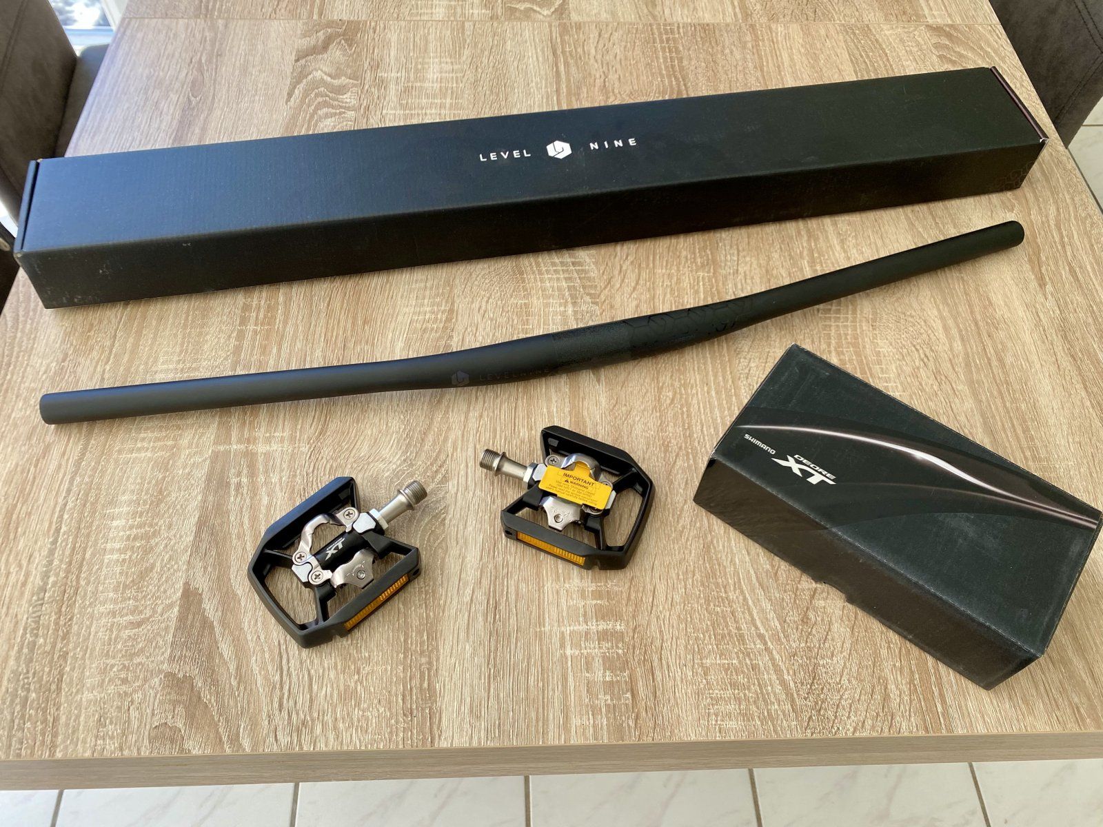

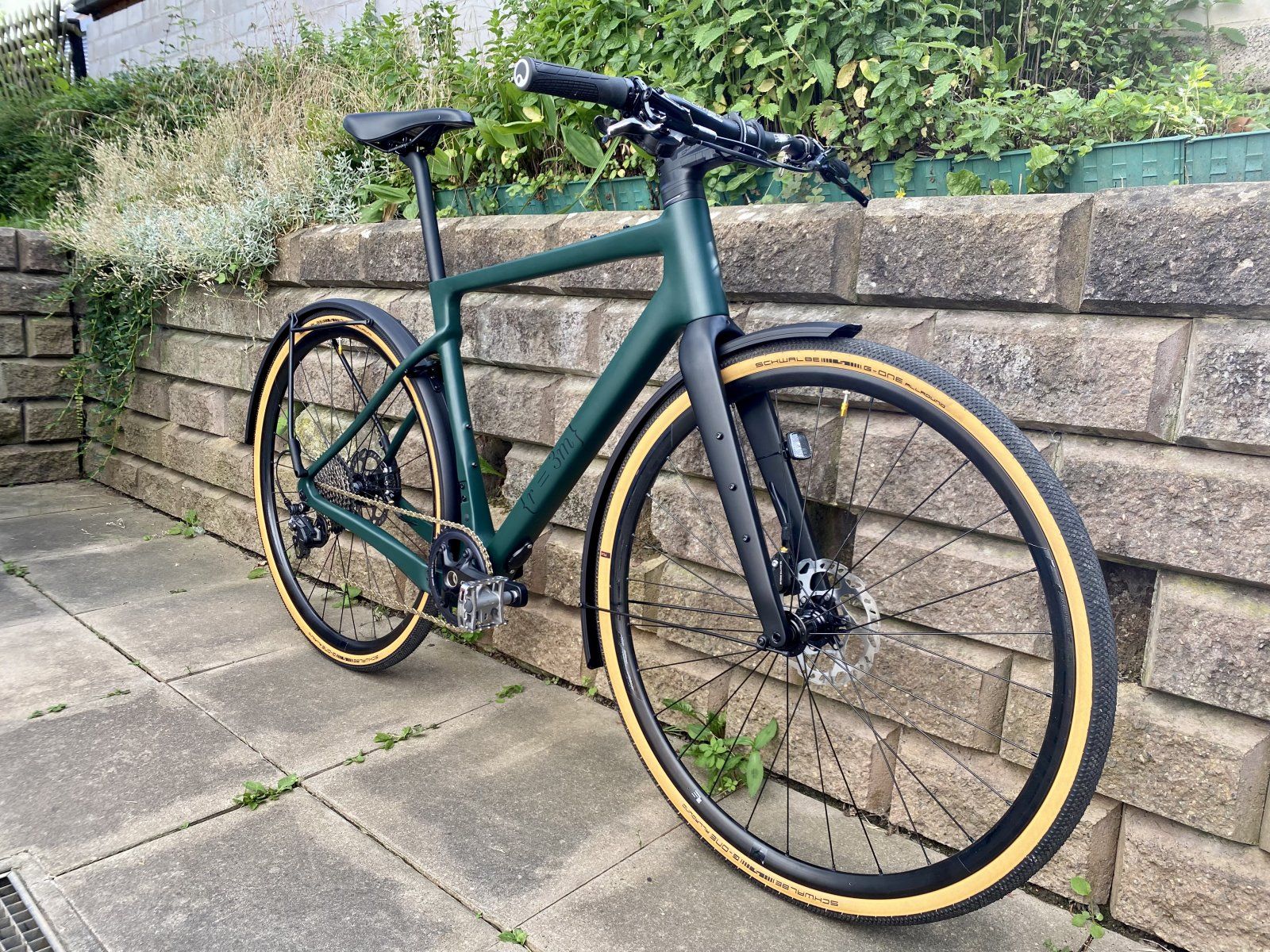

Ich hatte noch ein paar Wünsche bei der Familie offen und habe mal ganz dezent ein paar Teile gelistet. Gestern kam dann die tolle Überraschung!
Der Lenker muss sicherlich gekürzt werden, Momentan 760mm lang. Vielleicht um 60mm oder so um mal auszuprobieren? Länger geht ja nicht mehr nach dem kürzen.
Meister Meister, dreimal abgeschnitten, immer noch zu kurz. :lol: 760 ist ziemlich heftig breit für ein Fitnessbike, das ist ja schon für Mountainbikes breit. Gibt es nicht vielleicht so Schaumstoffgriffe, die man so weit draufstopfen kann wie man will? Sieht dann doof aus, aber ist ja nur zum testen. Oder ein kurzes StückLenkerband wickeln für den Test?
Oder alternativ günstige Alulenker probieren? Da hat man dann hinterher eine Sammlung, die wieder weg muß. Auch doof.

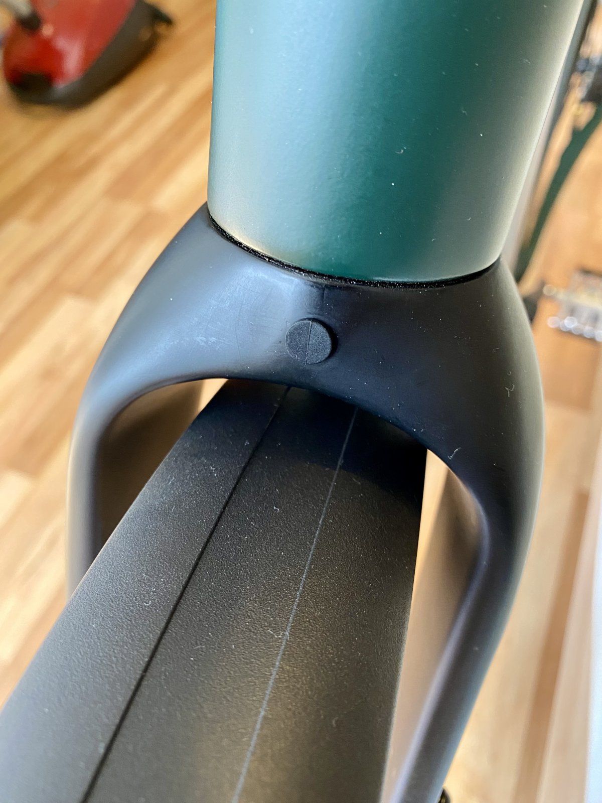

Gestern kam nun auch die vergessene Abdeckkappe von Carbonda mit der Post. Das hat mich leider 7,50€ gekostet (1,50€ Zoll plus 6€ Auslegepauschale). Da ich mich in der Zwischenzeit eh für den FSA Steuersatz entschieden habe ist dieser jetzt übrig. Ich behalte ihn gerne als Ersatzteil, kann ihn aber auch zum Selbstkostenpreis abgeben sollte jemand Interesse haben.

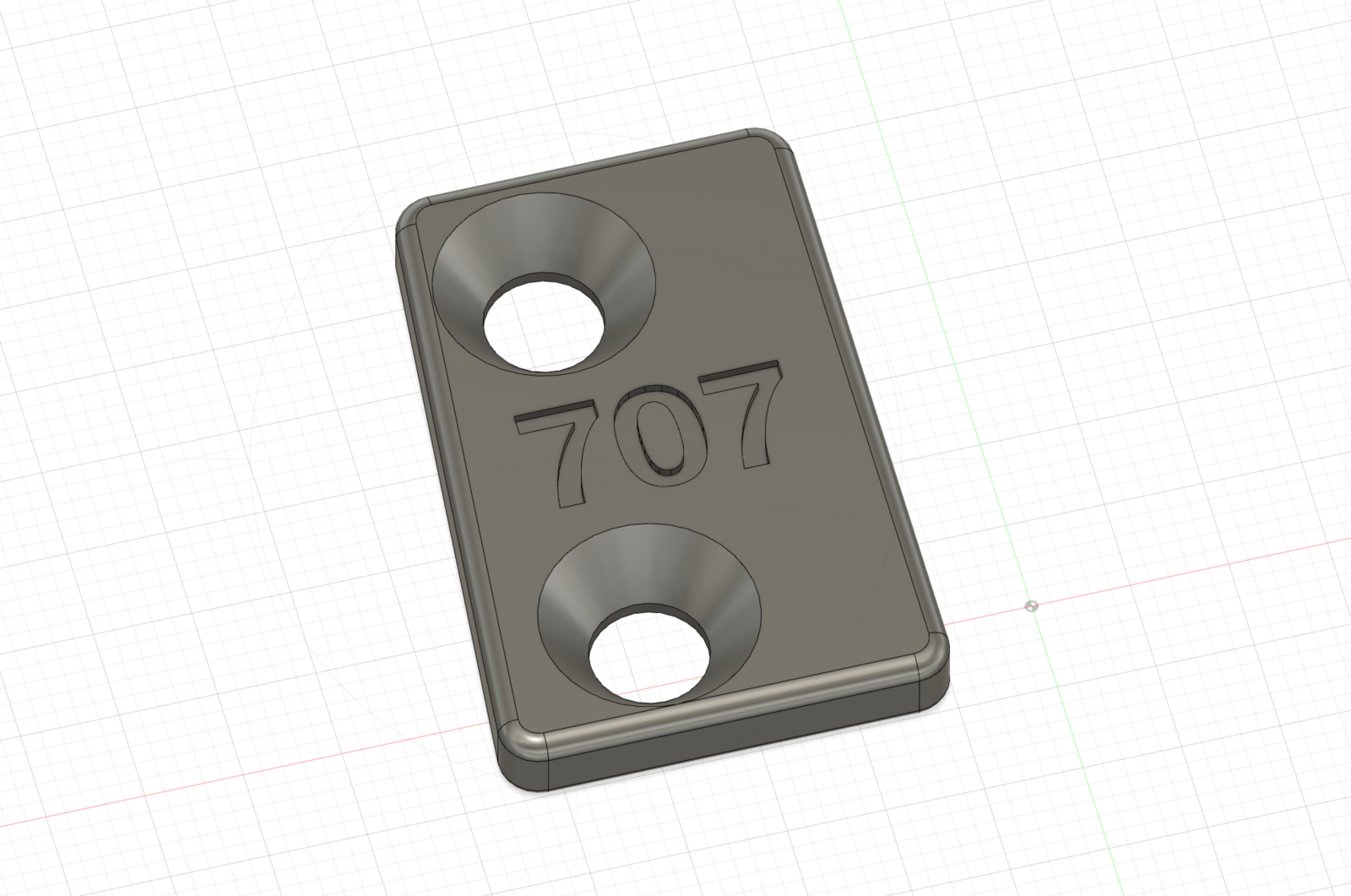

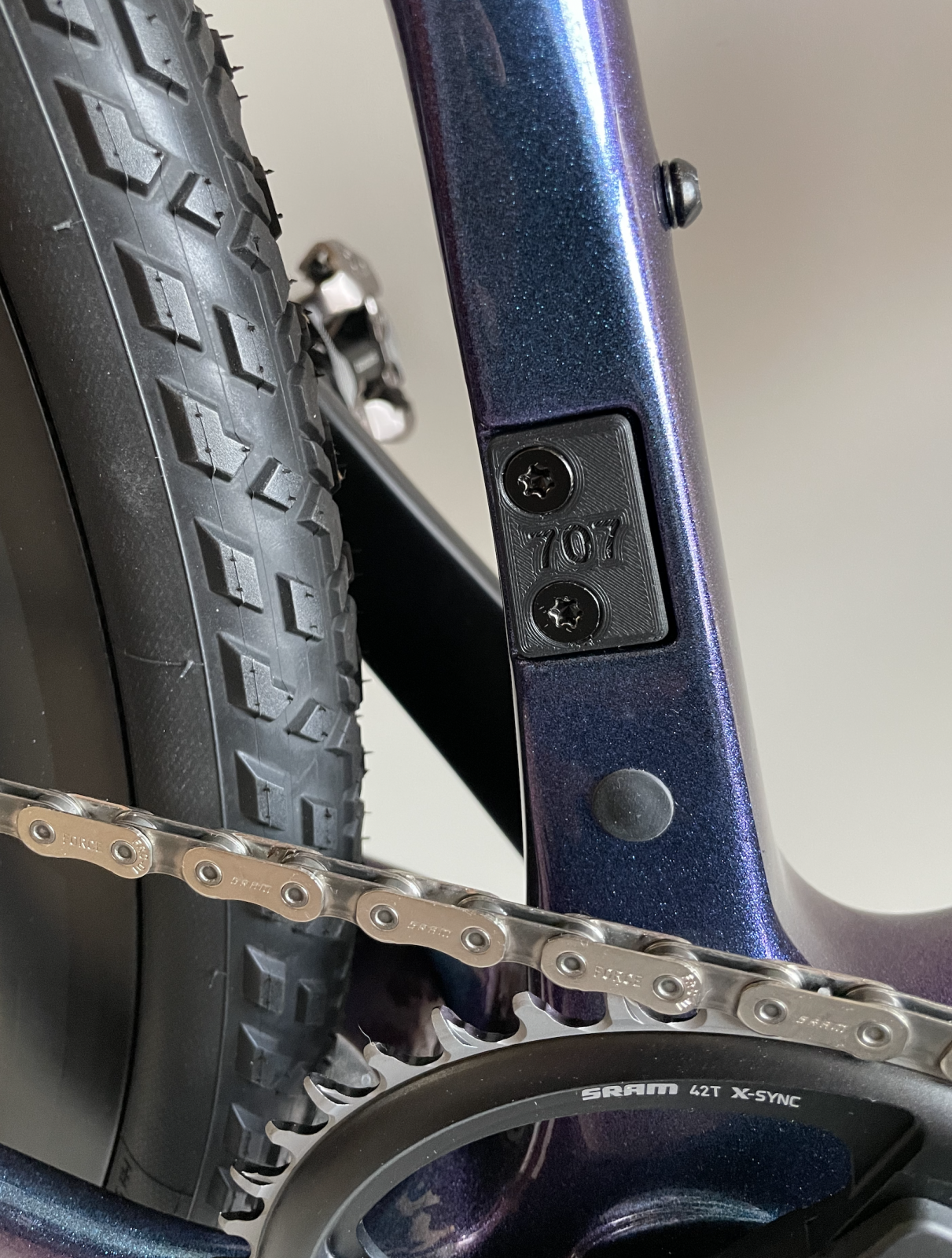

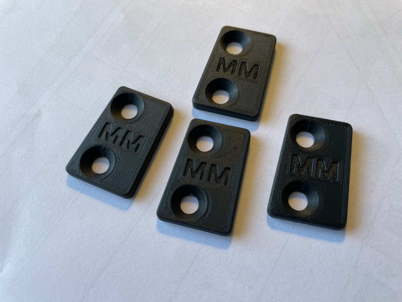

für die Umwerfer Aussparung müssen wir uns echt nochmal nach einer gedruckten Option umgucken.
Ich hatte mir da letztes Jahr mal ein Kopf zu gemacht, ist noch nicht perfekt aber wem der 95% Ansatz ausreicht - dem kann ich das STL file gerne zukommen lassen. Vielleicht bessere ich auch noch einmal etwas nach wenn größeres Interesse besteht ;-)
Hatte mit unterschiedlichen Oberflächen und Text experimentiert.
Sieht doch super aus! Ich würde eins nehmen, lass doch gleich paar mehr drucken. Aber vielleicht wäre es noch schicker ohne Schrauben, einfach mit 3M VHB Tape angeklebt. Die Klebeschichtdicke könnte man im Druck berücksichtigen.
würde mich freuen wenn du mir das File zuschicken könntest. Grüße!
