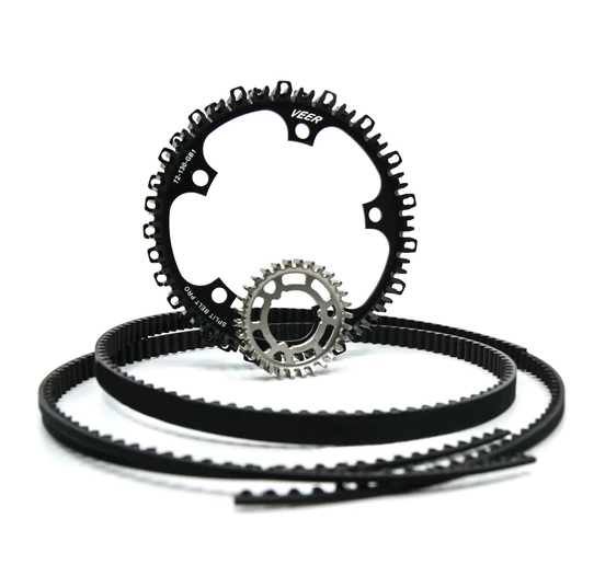

ne ja, das argument mit der hinterbausteifigkeit spricht schon deutlich gegen den riemen... wie gesagt, ich bin noch am überlegen was ne schlaue idee is. hab aber eben wieder ne runde mit der karre gedreht, fettere reifen wären wohl das naheliegendste 🤔
