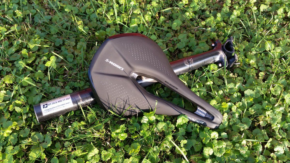

Mit mehr oder weniger Lieferzeit endlich eingetroffen:
...nachdem ich innerhalb von knappen zwei Wochen einen Speedneedle, Speedneedle Marathon und einen Tune Kommvor gehimmelt habe, musste ich mir etwas anderes Suchen. Das Bruchverhalten war auch ganz unterschiedlich (und lief komplett ohne Bodenprobe ab). Zwo Mal ging der Riss zum Gestell hin, am Marathon von der Flanke, an der Needle von ganz hinten. Der Kommvor (der eigentlich nur eine RR Freigabe hatte) hat dann -Bodenwelle im Sitzen sei gedankt- einen Riss an der Spitze davongetragen.

Mit mehr oder weniger Lieferzeit endlich eingetroffen:Anhang anzeigen 629495
Zusammengesteckt ist das Sworks schonmal. Ich müsste nur mal Bilder machen.
Hast du Bilder von den defekten Sätteln?
