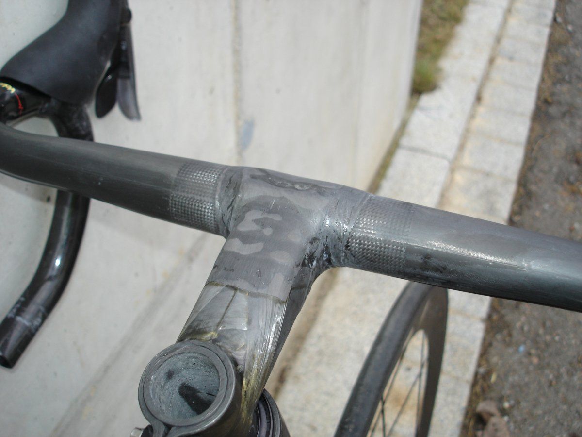

Fassen wir mal die letzten beiden Monate zusammen. Ich habe ein Rennrad mit Übergewicht aufgebaut. Die Waage blieb bei 5,2kg stehen, was nicht nur eine Beleidigung mir gegenüber ist, sondern auch drastischere Maßnahmen erfordert. Ich habe den Aufbau also gleich wieder zerrupft. Und den AX Vorbau abgeflext und den Lenker anlaminiert.
Und Wer jetzt einen Schreikrampf ob dieser Blasphemie bekommt: Das war nurn AX Vorbau. Preiskategorie gut und günstig. Also weniger guter Vorbau, aber günstig gekauft, und durch Basteln bekannte Schwachstellen eliminiert. Leider brachte das nur knapp 30g, so hab ich den zugehörigen Speedneedle und die tune Stütze verkauft und werde da auch noch was selbst laminieren müssen. Damit käme ich rechnerisch auf 5075-5050g. Dann noch leichte Schnellspanner und die Züge innen verlegt. Fertig.

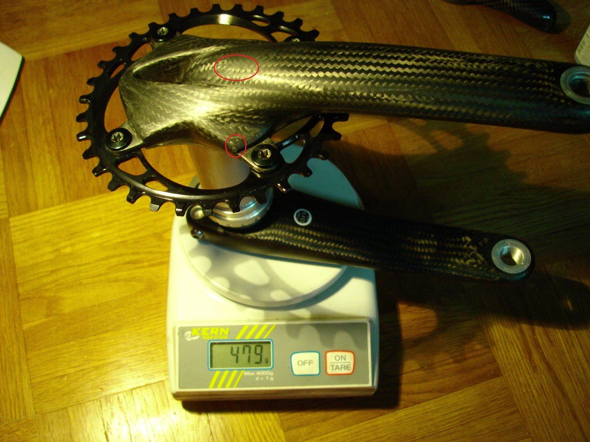

Kurbel für 190€ aus Egay Kleinanzeigen. Ebenfalls kosmetisch aufgehübscht und repariert:
Wiegt samt Innenlager/Schrauben/32AB Blatt:

Wurde grade noch darauf hingewiesen, dass man an dem Bild - so abgrundtief schlecht es auch in Szene gesetzt sein mag- auch was erkennt. Von der Kosmetikbehandlung nämlich:
Kleiner Kreis. Man sieht drei Blässchen. Da habe ich mit Polyesterharz kleine Steinschläge in der Kurbel, die das Harz haben abbröckeln lassen wieder aufgefüllt. Und das schleifen vergessen. Wichtig beim nachmachen ist, dass man das Harz möglichst dünnflüssig bekommt, damit es in die Hohlräume komplett eindringt. Luftblasen/Lufteinschlüsse mit feinen Nadeln rausfummeln nicht vergessen.
Großer Kreis: Die matt schimmernde Stelle wurde großflächig (~1Centmünze) aufgefüllt und das Polyesterharz fein verschliffen. Beim Schleifen um die Reparaturstelle großzügig mit Panzertape o.ä. abkleben, so wird der Rest der Oberfläche nicht verhunzt.

Kurbeltechnisch handelt es sich um eine Clavi 3fach mit 104/64LK. Da gehören auch noch 4 Unterlagscheiben für die Kettenschrauben drauf, die ich noch noch nicht gefräst habe. Wird aber aus CFK werden. Und die Kurbel wird auch noch leichter gemacht.
