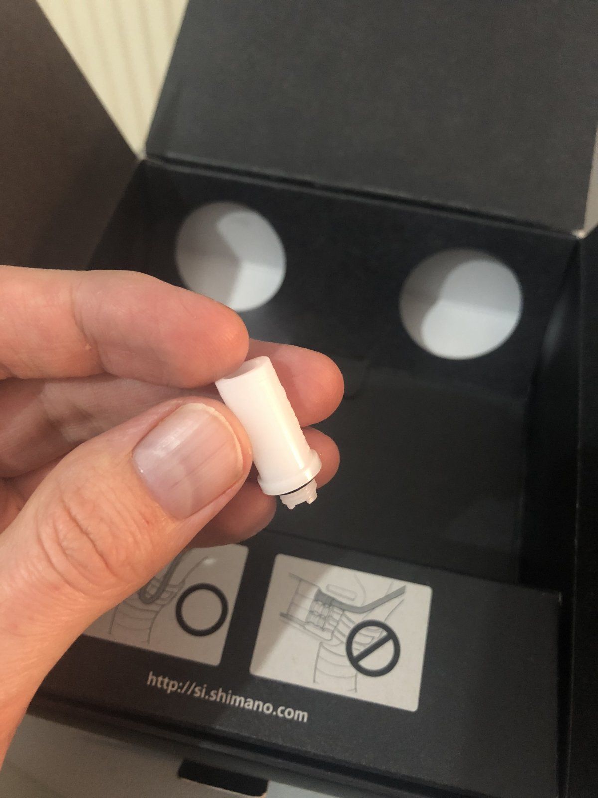

Was ist das denn schon wieder? Man braucht einen Adapter um das Shimano Bleeding Kit an STIs anzubringen? 😩 Ich habe doch gerade erst die Außenhülle bestellt und dacht ich habe nun alles. Noch nie so viele Einzelbestellungen abgesetzt! Und warum sagt mir das keiner? Seid ihr alle nur zum Spaß hier?

War der nicht bei den STIs dabei? Habe mich letztes Jahr über diese vermutlich sinnfreie Neuerung bei meinen 105-STIs auch geärgert, aber der Adapter befand sich immerhin im Lieferumfang.
Die STIs hat er gebraucht gekauft, wenn ich das richtig verstanden habe. Das Zubehör hatte der Verkäufer dann vermutlich vergessen oder es wurde vom Fahrradhersteller/-händler beim Erstkauf nicht mitgeliefert.
Korrekt. Entweder der Verkäufer hats vergessen oder für sich behalten. Auf jeden Fall hatte ich es nicht auf dem Schirm.

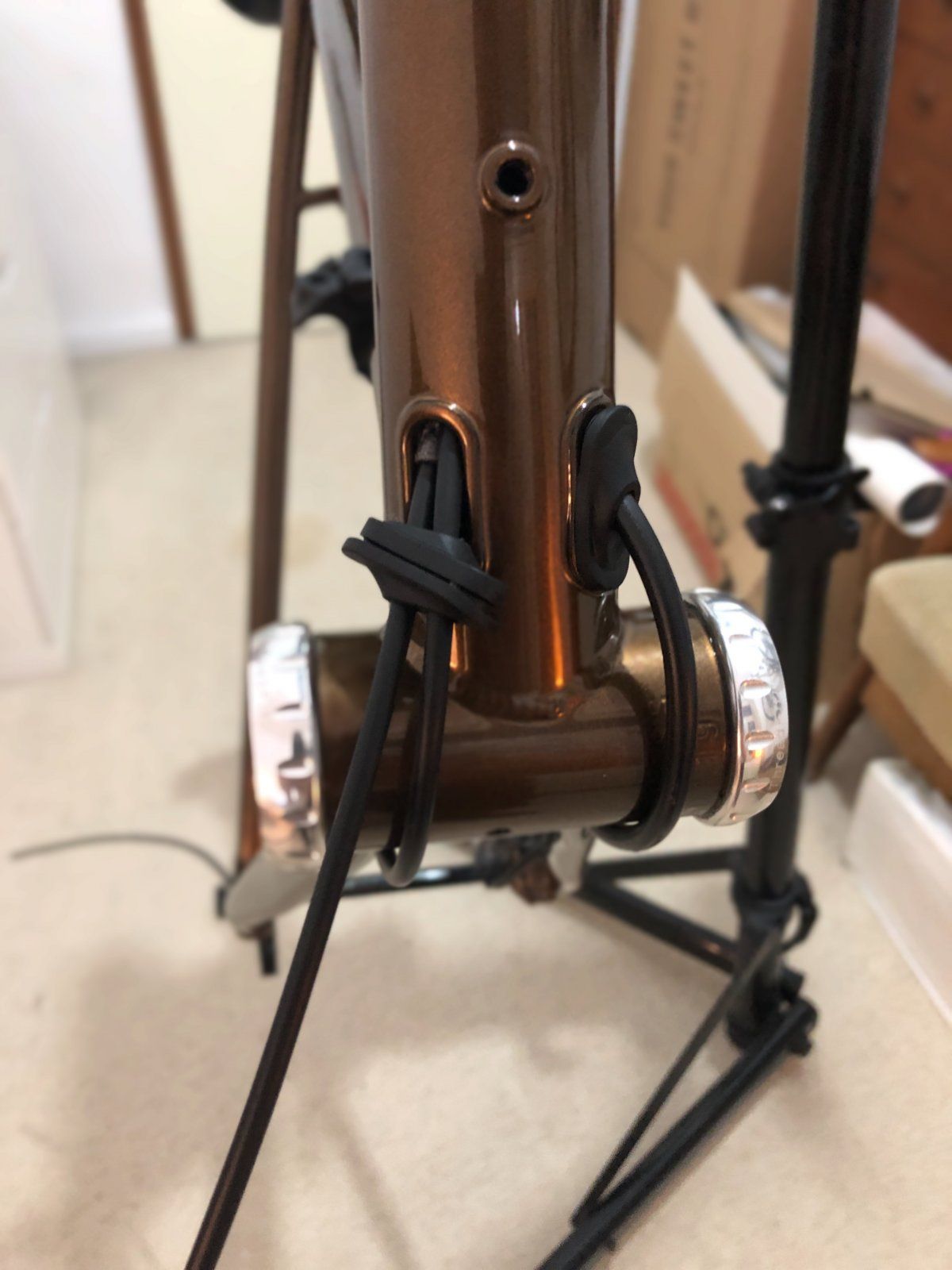

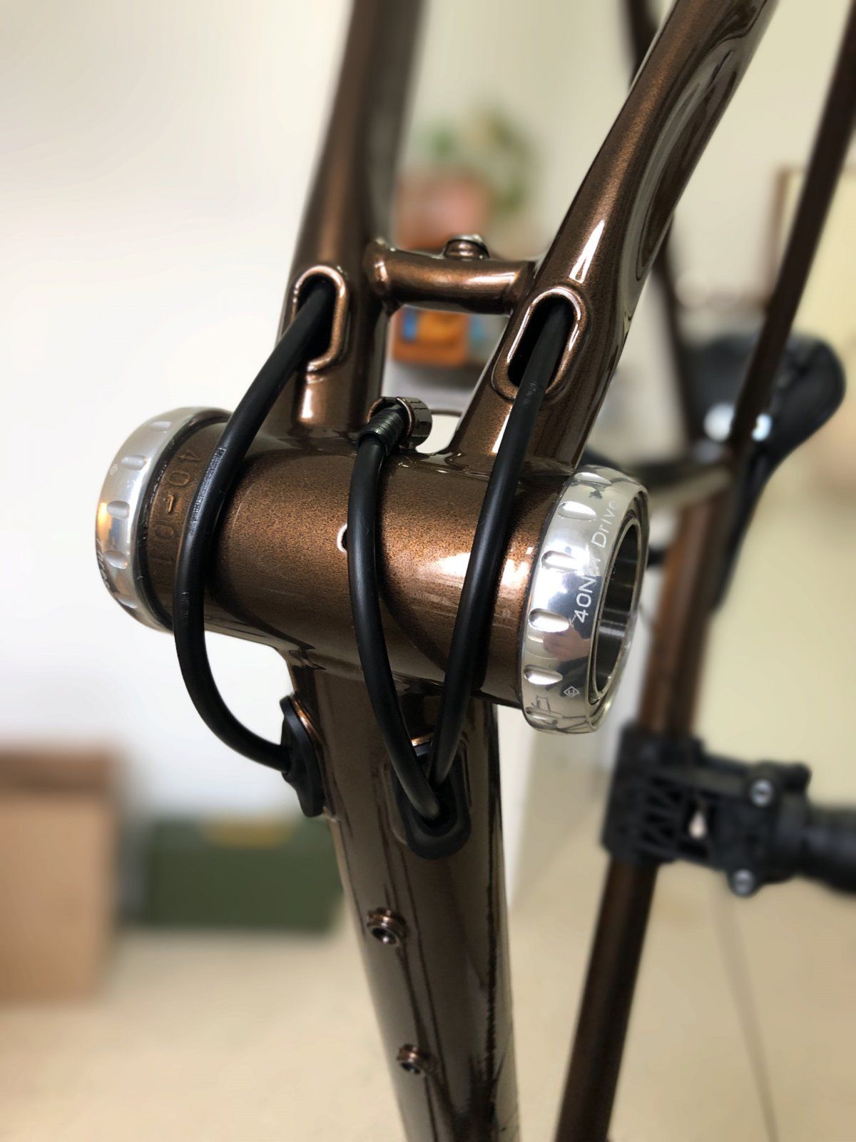

Gestern Abend geschlagene 3 h damit verbracht die paar Kabel/Leitungen in den Rahmen zu prügeln und die Bremsen anzuschließen. Wobei das Verlegen bzw. Installieren dieser Gummi-Kabeleinlass-Dinger eigentlich sogar etwas einfacher war als gedacht. Nur bei den unteren Auslässen an der Kettenstreben habe ich aufgegeben.

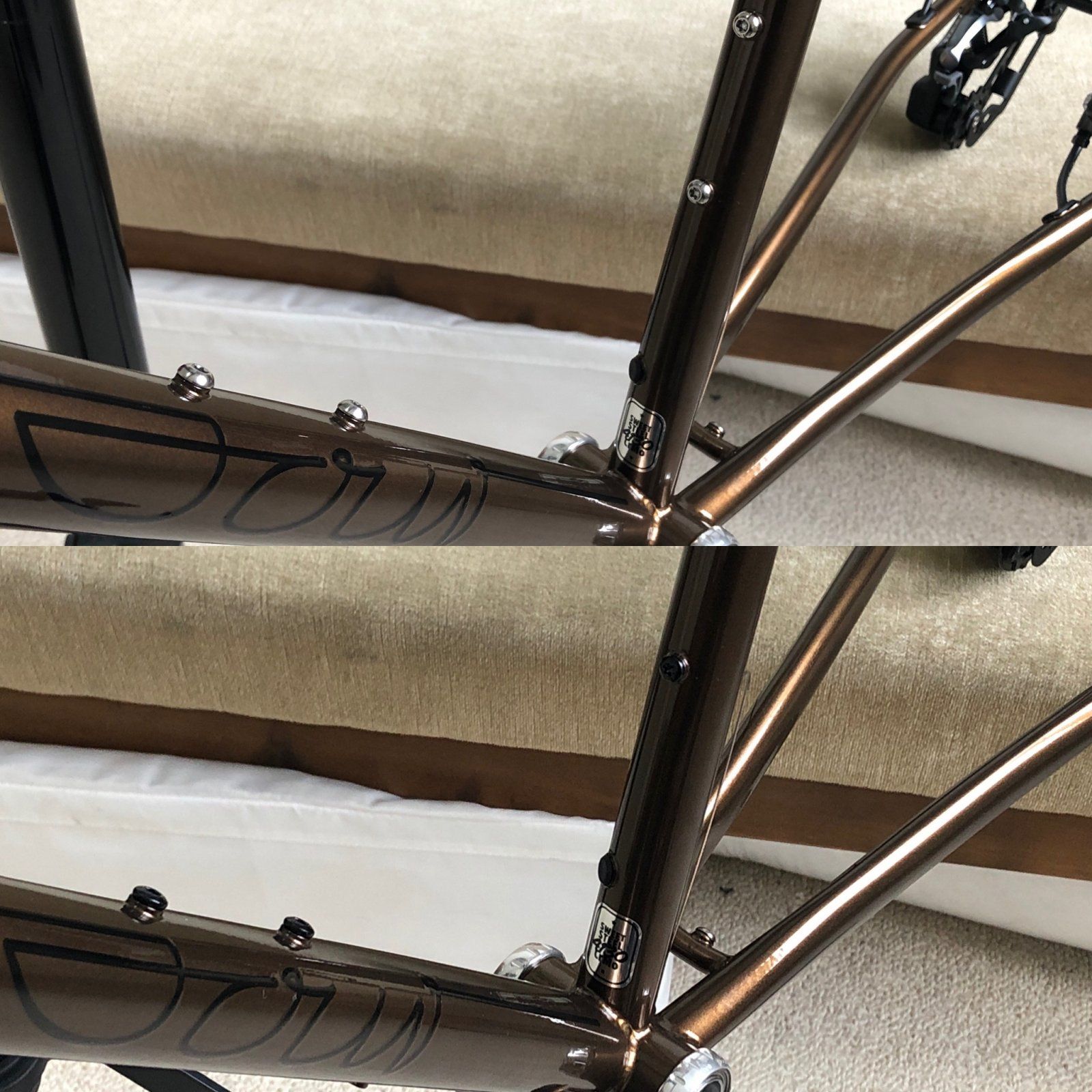

Mit den ellenlangen Flaschenhalter-Schrauben die ab Werk verbaut sind, hätte ich die Kabellage im Unterrohr übrigens nicht reinbekommen. Jedenfalls nicht mit Klapperschutzschlauch. Ohne Schrauben gings gut. Hab die Gelegenheit genutzt und gleich mal gegen Titanschrauben getauscht. Hab den Hype ja nie verstanden aber die sehen schon geil aus! In echt noch mehr als auf Fotos.
Heute Abend dann Bremsen befüllen und entlüften. Eigentlich ja easy. Bin trotzdem gespannt ob es tricky wird alle Komponenten komplett leer sind. Bis auf die gebrauchten STI, da sind vielleicht ein paar Tröpfchen drin irgendwo.
Tatsächlich habe ich gerade bemerkt, dass die Spannung auf der Außenhülle so groß ist, dass die Endkappe sich einige mm aus der Aufnahme herauszieht (weil das Kabel sich gerade ausrichten will). Ich hab mal ein Auge drauf. Aber wird wohl okay sein. Der Innenzug läuft problemlos aus der Aufnahme.
