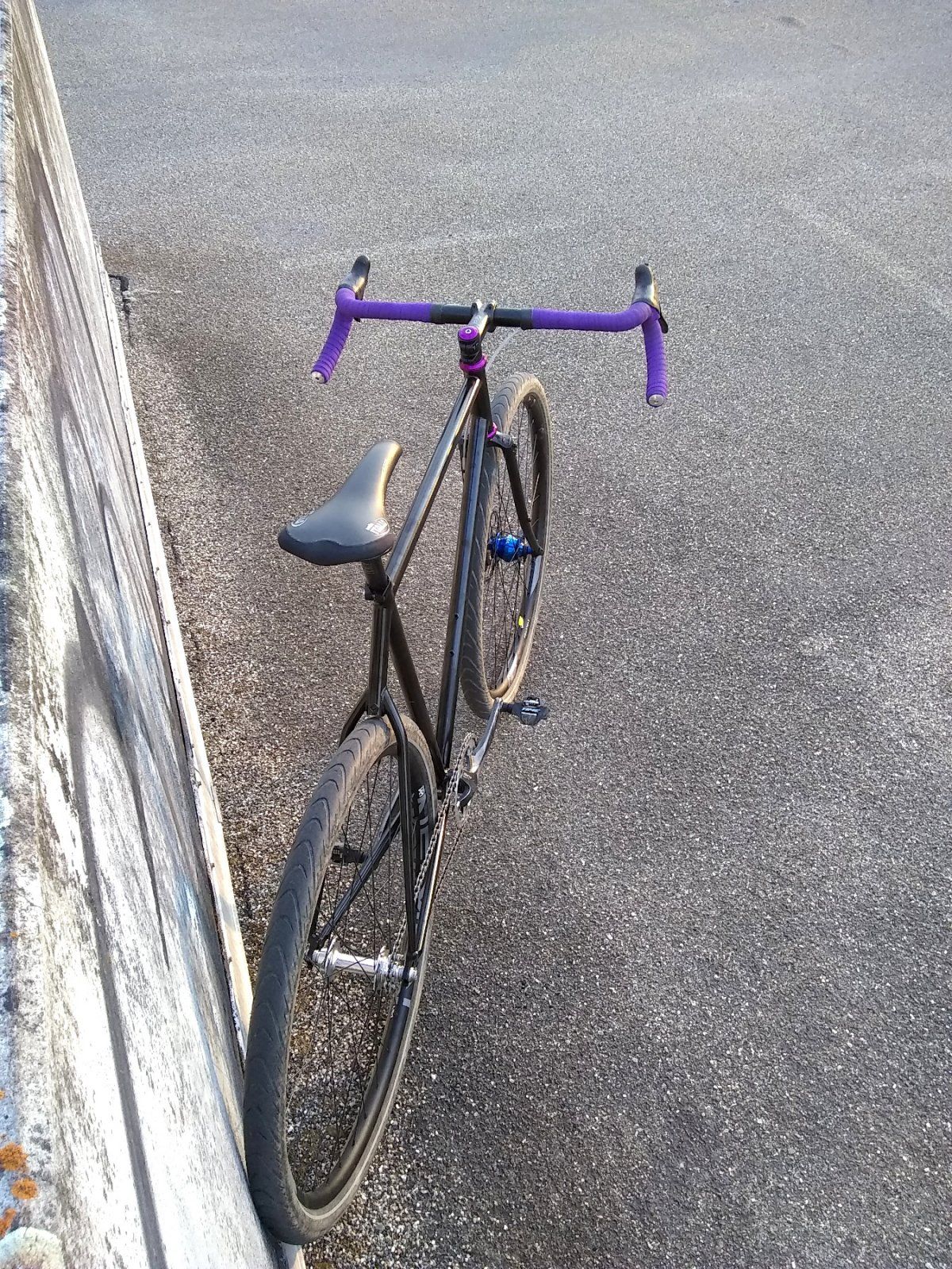

Oha, da bin ich ja mal gespannt, wie das mit meinen Quadratlatschen passt... 58er Rahmen, aber 48er Schuhesattelklemme wieder schwarz, die war beim rahmenset dabei. entgegen der ankündigung habe ich sie gewogen und es war die leichteste (20g) aus vier (salsa die schwerste, vor hope) und der klemmbereich ist nicht zu dünn. optisch finde ich die salsa aber ungeschlagen und gutes klemmen hat man inklusive.
hat zufällig jemand eine salsa schraubklemme in schwarz oder orange 30.0?
haken schlagen macht mit dem rad richtig laune. ab und an schleift es halt etwas

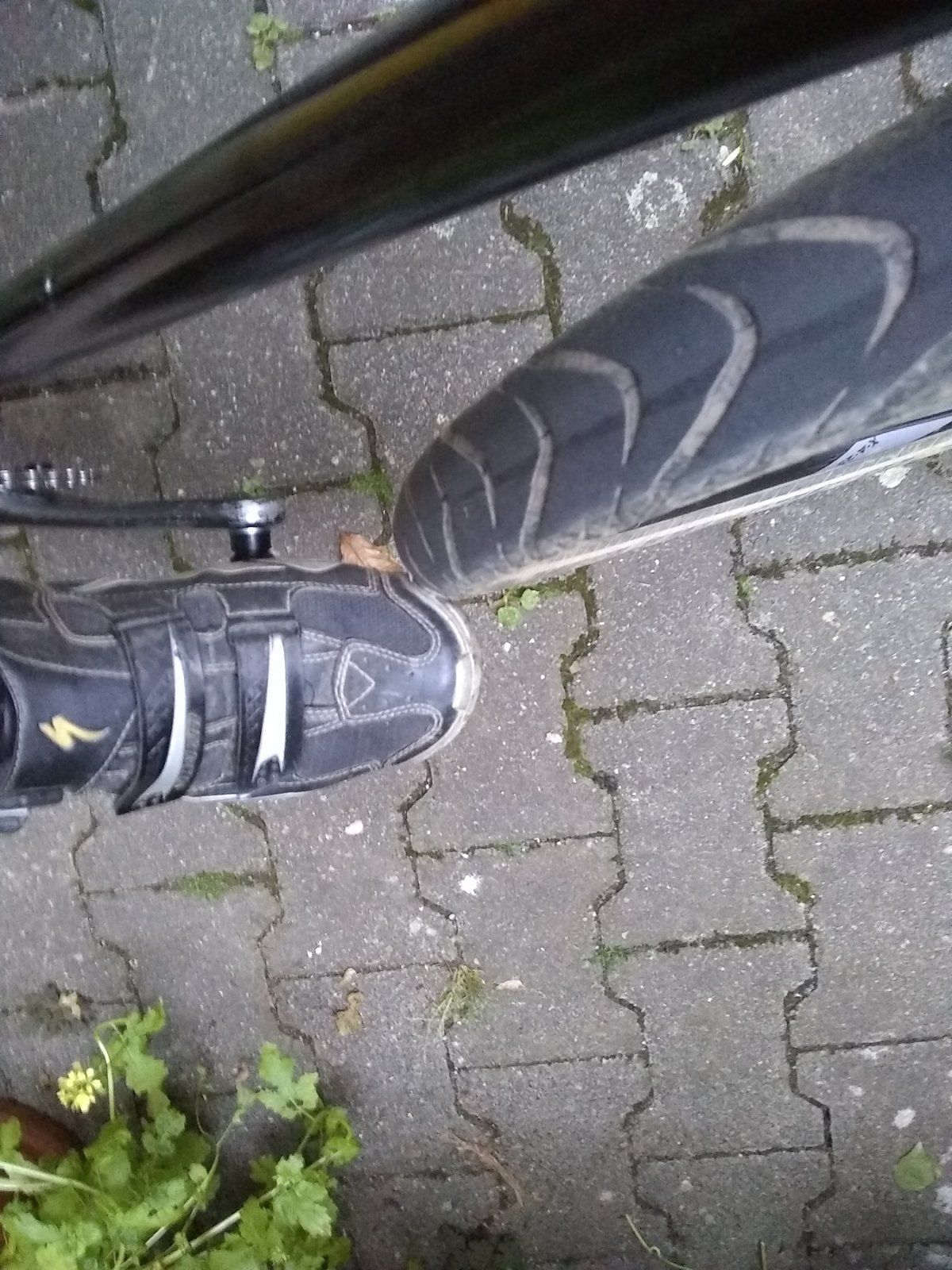

mit den specis kein problem, aber die northwave carbon schuhe haben spikes eeeeeek

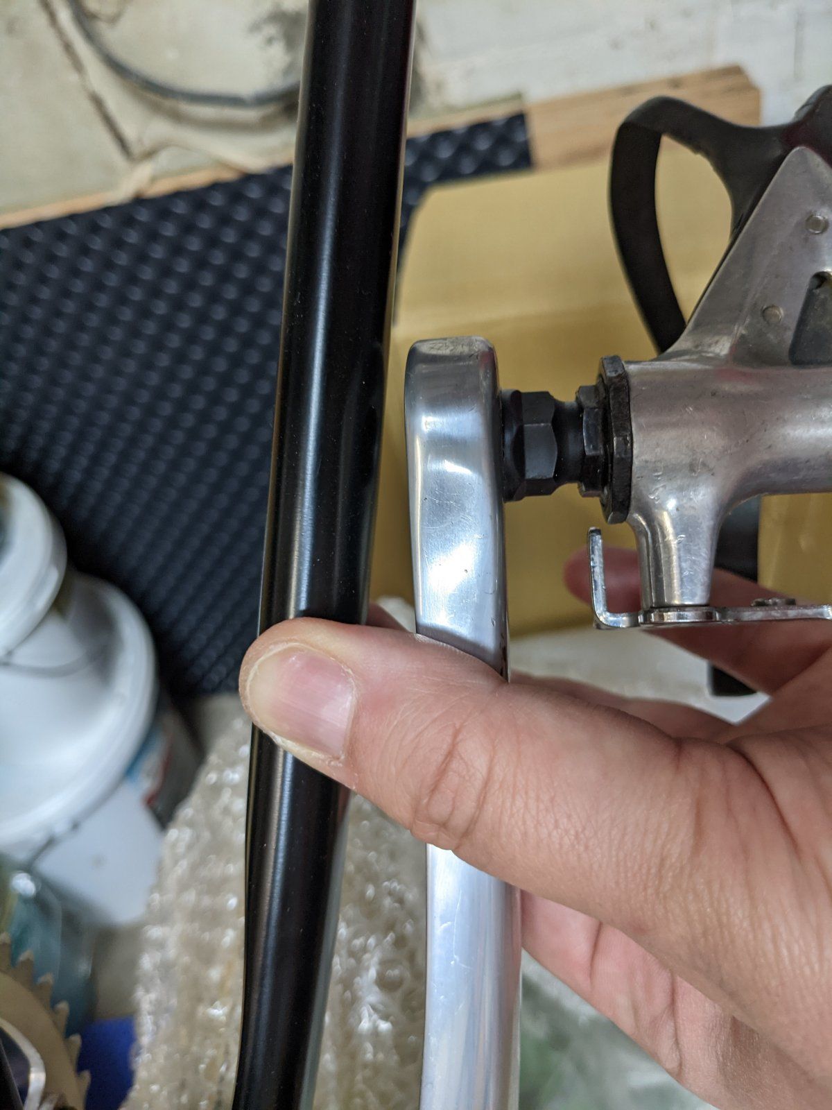

bin nicht sicher, ist aber mind. 172,5. probleme bis jetzt keine. das tretlager ist aber auch ok von der höhe, nicht wie beim steamroller...@a.nienie sage Mal, wie lang ist eigentlich die Kurbel die du da hast? Hattest du mit der irgendwelche Aufsetzen? Frage, weil ich für meinen Build gerade eine Dura Ace Fc7700er eingeplant habe, die hat aber 175 statt der angegebenen 170mm. Gerade am überlegen das ich mich nicht doch noch nach einer 165er umschaue![]()
Top, danke für die Antwort, dann probier ichs erstmal mit der 175mm DA-Kurbelbin nicht sicher, ist aber mind. 172,5. probleme bis jetzt keine. das tretlager ist aber auch ok von der höhe, nicht wie beim steamroller...
ist das eine ht2 kurbel?Top, danke für die Antwort, dann probier ichs erstmal mit der 175mm DA-Kurbel(wenn die Räder endlich ankommen würden....
Ne, old-school octalink. Kettenline auf dem äußeren Blatt sind ungefähr 48mm.ist das eine ht2 kurbel?
sehr cool. bin gespannt, ob die passt. habe hier noch eine ultegra octalink mit dem geilen, langlebigen dura ace lager, aber ich befürchte, es könnte eng an den kettenstreben werden...Ne, old-school octalink. Kettenline auf dem äußeren Blatt sind ungefähr 48mm.
Bei mir passt sie gut. Lager hat meine ich 109.5mm, und zZ ist ein 44er Blatt montiert. Ich mach dir nachher Mal ein Photo, ich glaube da ist so 1cm Platz zu den Kettenstreben. Ich mag die älteren Dura Ace/ultegra Kurbeln, die sehen halt noch nicht ganz nach Raumschiff aussehr cool. bin gespannt, ob die passt. habe hier noch eine ultegra octalink mit dem geilen, langlebigen dura ace lager, aber ich befürchte, es könnte eng an den kettenstreben werden...
Okay. 1cm war etwas sehr optimistisch, sind eher so 4mmBei mir passt sie gut. Lager hat meine ich 109.5mm, und zZ ist ein 44er Blatt montiert. Ich mach dir nachher Mal ein Photo, ich glaube da ist so 1cm Platz zu den Kettenstreben. Ich mag die älteren Dura Ace/ultegra Kurbeln, die sehen halt noch nicht ganz nach Raumschiff aus![]()
Okay. 1cm war etwas sehr optimistisch, sind eher so 4mmAber passt (die Pedale sind eher Platzhalter gerade, die kamen mit der Kurbel.

Alter, wenn ich deine Schlappen sehe. Du stehst dir selbst im Weg. Mach dir doch ein paar Backsteine ans Farrattbeleuchtung drangefummelt.

die sind natürlich nicht so geschmeidig, aber ansonsten ausgesprochen unauffällig. und sie waren da.Alter, wenn ich deine Schlappen sehe. Du stehst dir selbst im Weg. Mach dir doch ein paar Backsteine ans Farratt
