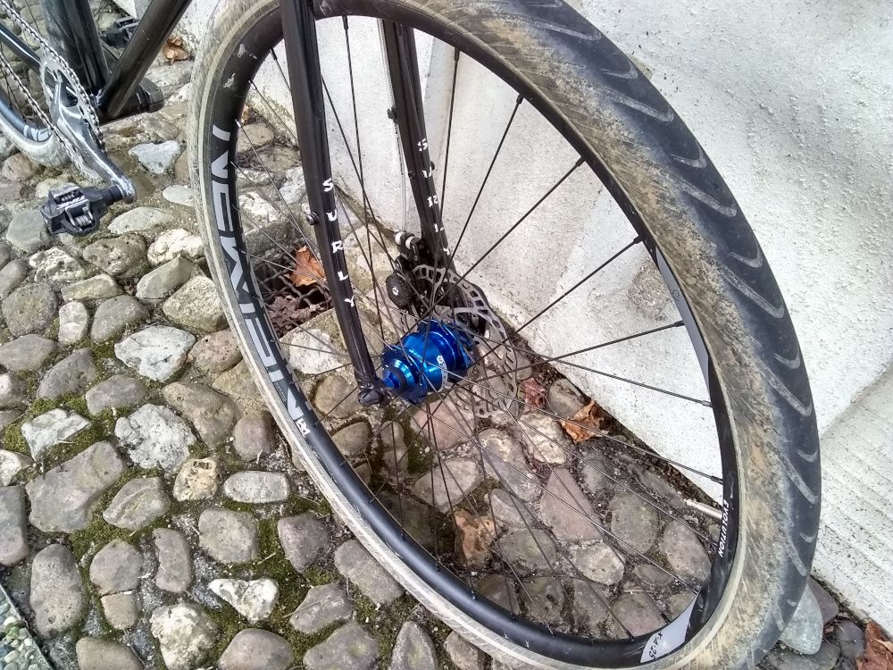

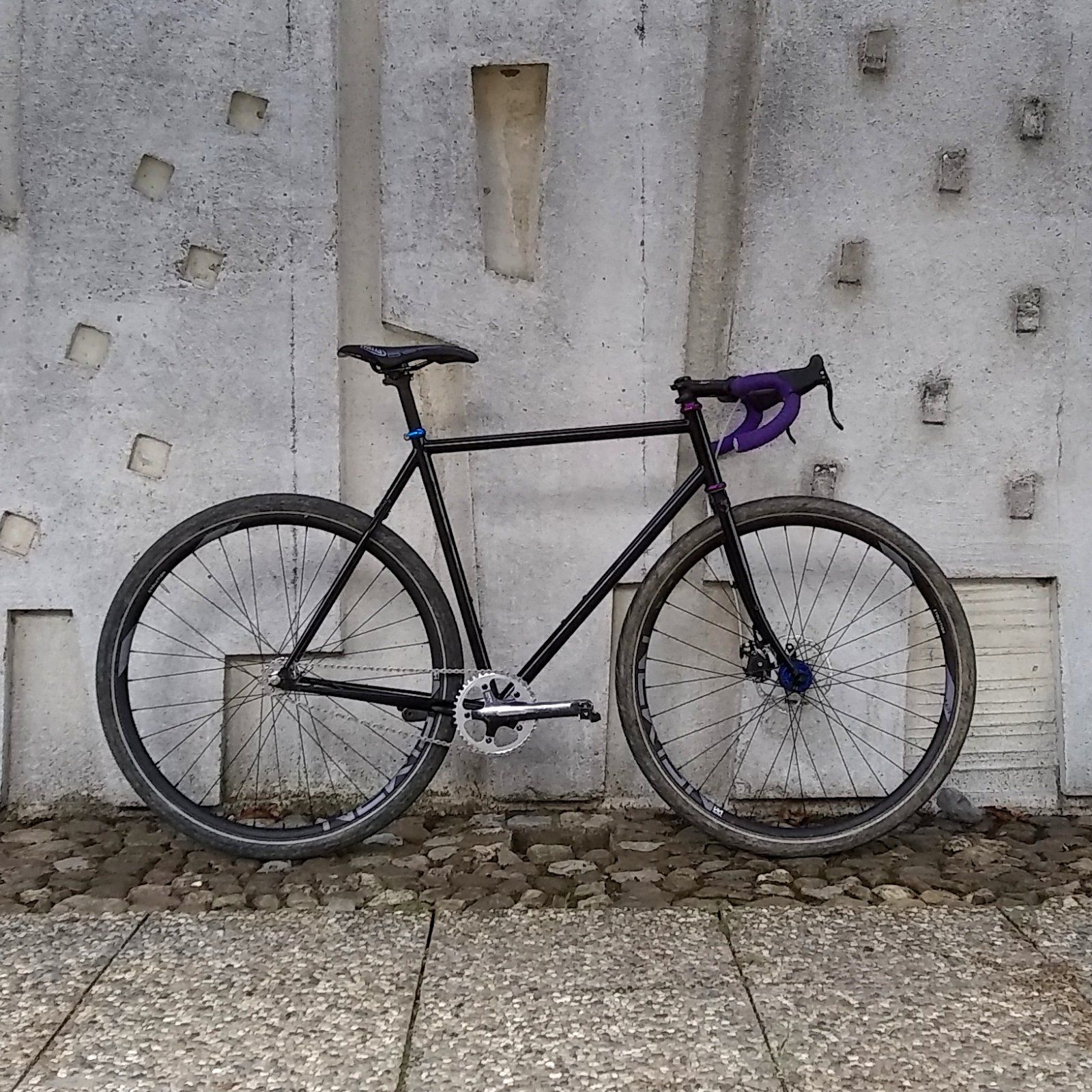

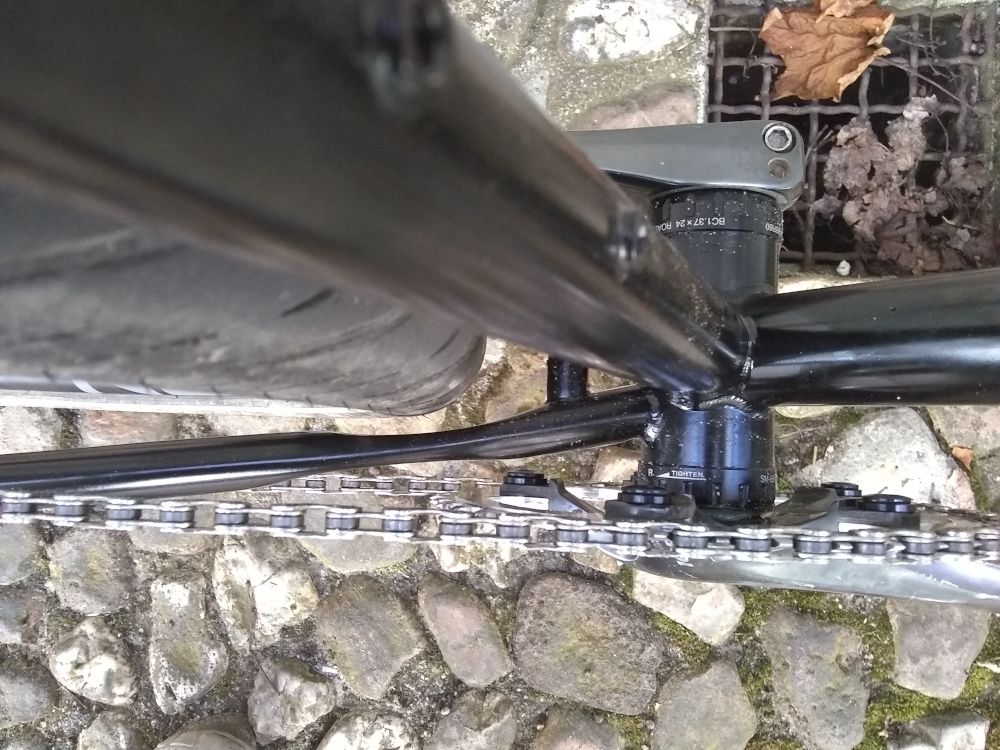

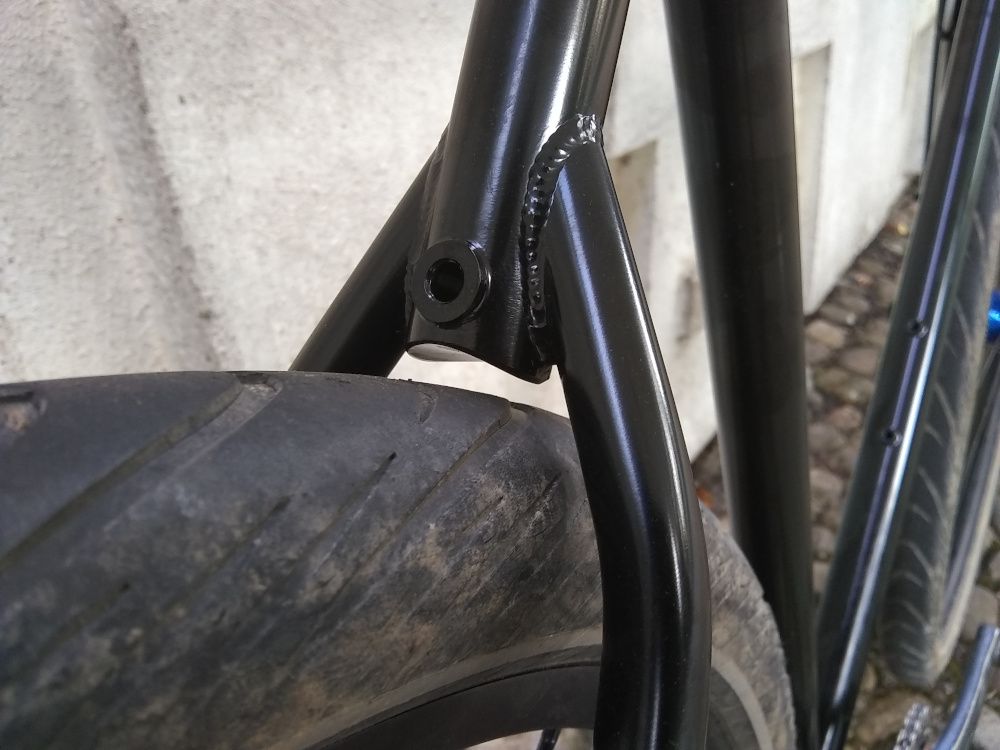

mit teilen aus dem lager aufgebaut. teilziel erreicht: passt bis auf kleinigkeiten auf anhieb.
der platz für reifen ist recht großzügig.
aktuell 29x2.0 schwalbe irgendwas slicks.

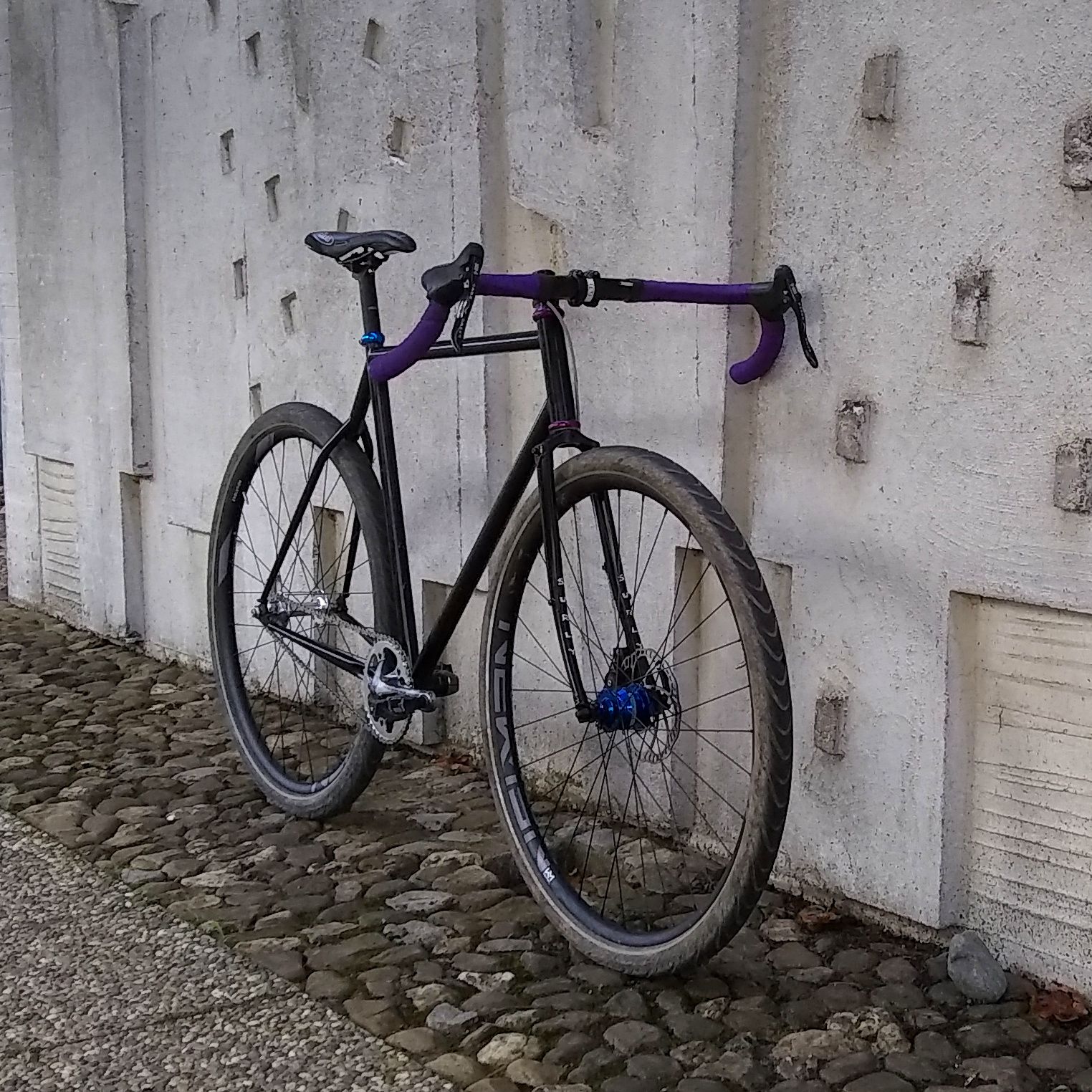

engstelle ist am monostay/wishbone.

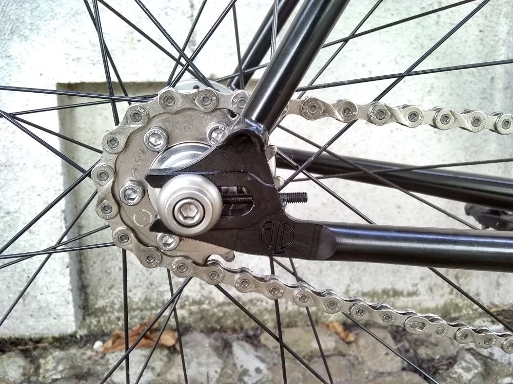

wenn die kette sich etwas gelängt hat, zeihe ich den raceking 29x2.0 auf.
der nabendynamo ist aktuell noch arbeitslos.

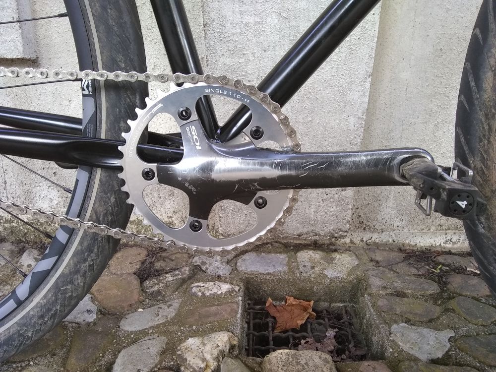

kurbelfrage nicht final geklärt, aber es ist genug platz. auch für ein 42er blatt auf 45er kettenlinie...
aktuell 40er blatt auf ca. 52er kettenlinie. 16T ritzel hinten.

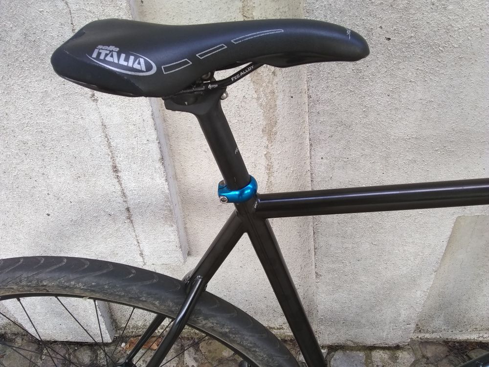

sattel kann noch etwas nach hinten.

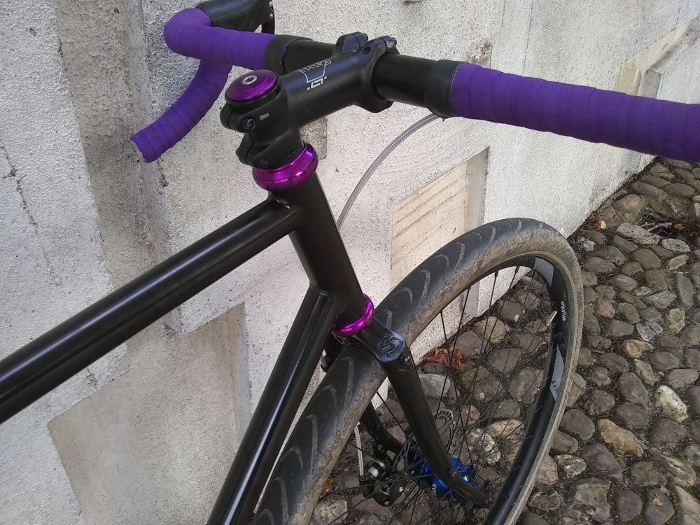

lenekrband passt null, war aber noch so gewickelt. den bremszug der hinterradbremse habe ich einfach abgeknipst.
zug vorne ist recht straff, das kommt im nächsten step.

Doch so dicke schlappen, geilo. Squid gibt ja maximal 43c an, 29x2.0 ist schon echt ne Ansage!
Schick mit den Drops 8-) Wie passt das mit der Geo so? Und die Straggler-Gabel fügt sich gut ein!
habe beim zusammenbau etwas gezittert. der sprung zwischen dem 54 und 56er ist recht groß. vor allem stand ich gestern mit dünnen schläppchen ziemlich am oberrohr auf. mit radschuhen kein problem.
aber wie geschrieben, passt auf anhieb gut. hatte die wichtigsten werte von meinem day one übernommen. zur geo: für mich recht unauffällig. geht gut in den crosshop, obwohl ich die achse recht weit hinten habe.
oberrohr könnte etwas länger sein. fußspitzenkontakt mit den pellen ist gegeben, aber nicht tragisch. ob die originalgabel mehr vorlauf hat muß ich noch checken.
front könnte einen hauch tiefer, aber ich lass das erstmal so.
technisches: schon lange keinen so reibungslosen aufbau gehabt.
verarbeitung ist wirklich gut. alle gewinde laufen geschmeidig. beim sattelrohr bin ich mir nicht sicher, wie genau das ist. die stütze ging eher locker rein. aber bis jetzt rutscht da nichts. ist noch trocken montiert, weil ich nicht wußte ob die stütze mit setback bleibt. die brauche ich aber wohl bei dem sitzwinkel von 73grad...
