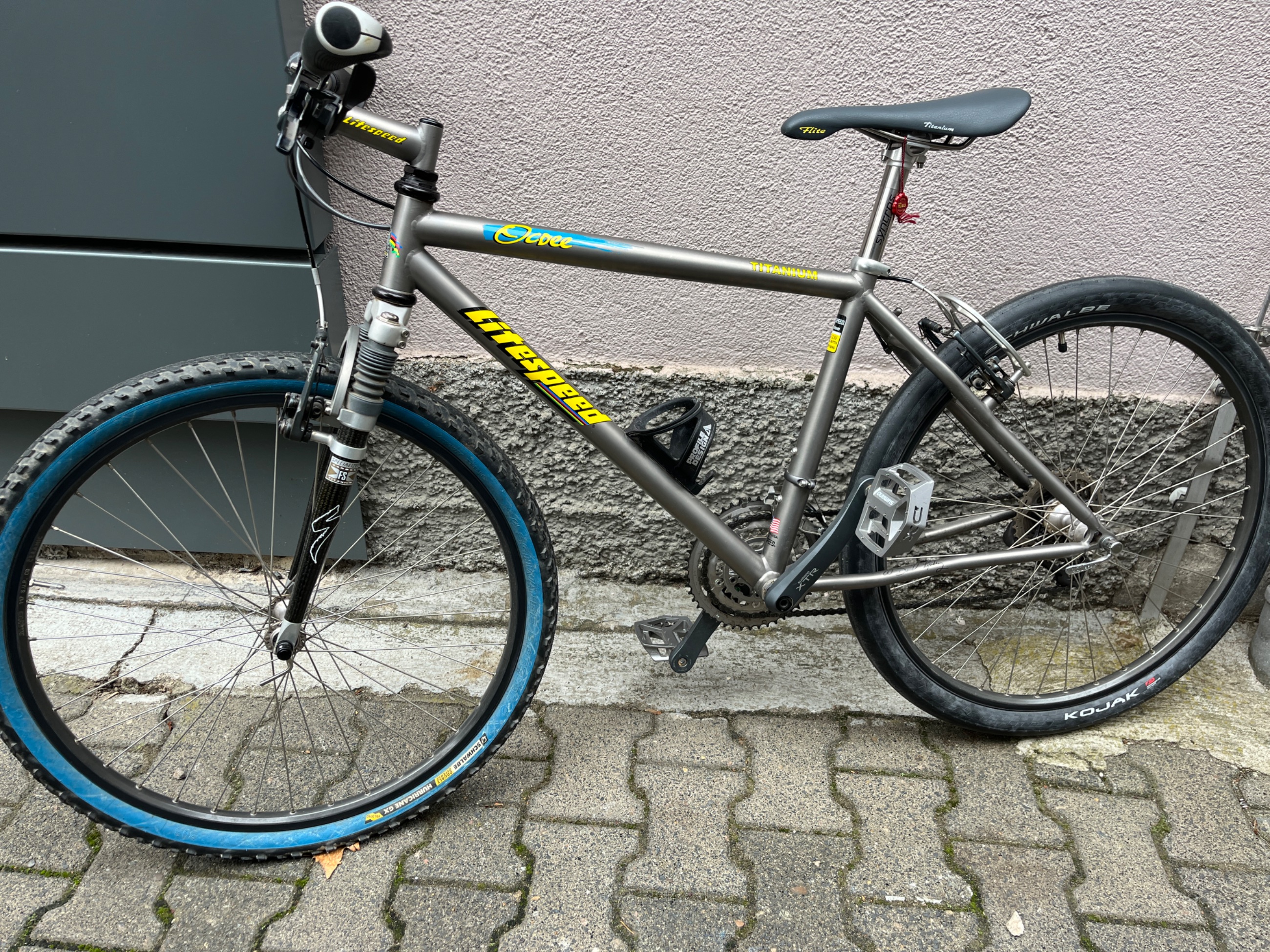

Zuhause angekommen hier die Fotos der Bestandsaufnahme, Dokumentation des Fundzustandes :
Auf dem Rahmen ein Aufkleber des Bikeshops Velodrom in Karlsruhe. Ob die für den Frankenstein Aufbau verantwortlich waren?
Lt. Google Maps existiert der schon lange nicht mehr, ich werde es wohl nicht mehr erfahren.
Hinterreifen platt, unterschiedliche Felgen und Reifen, vorne eine moderne Gabel und Scheibenbremse, hinten V-Brake. Moderne Kurbel. Umwerfer und vordere Schalthebel fehlen.
Was für ein wilder Mix. 😵‍💫🥴
Aber der Rahmen macht einen guten Eindruck, darum ging es mir. :daumen:

Bevor ich es zerlege war ich ja neugierig wie es sich überhaupt im Kaufzustand fährt und wie mir die Rahmengröße passt.
Also habe ich es fahrbereit gemacht, Luft auf den Hinterreifen gegeben, Pedale montiert und dann eine Proberunde gedreht.
Die silberne Sattelstütze wurde kurzerhand gegen eine schwarze Tune getauscht die noch im Regal lag.
Was soll ich sagen, falls jemand mal auf die Idee kommen sollte eine V-Brake Felgenbremse mit einer hydraulischen Scheibenbremse zu kombinieren, dem kann ich sagen, dass ist keine gute Idee. Echt nicht.
Beide Bremsen sind so unterschiedlich, anderer Druckpunkt, Dosierung, andere Bremswirkung. Einfach alles anders.
Das stört mich sehr schnell, da ich normalerweise immer mit beiden Bremsen gleichzeitig bremse, das kann man hier aber vollkommen vergessen.
Die Rahmengröße passt mir gut, aber die Bremsen gehen gar nicht zusammen.

Bei der Gruppe liegt die XTR M95x nahe die mir von der anthrazit farbenen Optik an dem Rahmen gut gefällt. Die M952 hatte ich in gutem Zustand gefunden, zunächst auch mit den passenden V-Brakes.
Canti vs V-Brakes ist ja hier in der Klassikecke schonmal gerne ein Reizthema, ich gebe zu das ich das recht liberal und nicht so verbissen sehe. Seht es mir bitte nach.
Das der Canti-Gegenhalter hinten ungenutzt ziemlich traurig aussieht gebe ich aber offen zu.
Als Sattelstütze hatte ich eine Syncros Ti die ganz gut passt wie ich finde, hier sind die Logos schon abgerubbelt, aber vorerst lasse ich es mal so.
Als Sattel einen schwarzen Flite Titanium in der Kevlar Version.
Da Silber meiner Meinung nach nicht besonders gut mit Titan aussieht wollte ich einen dunklen Laufradsatz haben.
Fündig wurde ich hier im Forum bei Captain Canada @atzepenga, vielen Dank dafür (ist schon was her) bei dem ich die
Mavic Ceramic Felgen mit Hügi 240 Naben fand.
Aufgezogen habe ich dann den Race King der mein Lieblingsreifen ist, da ich auch viel auf befestigten Wegen unterwegs bin.
Falls noch jemand ein Paar gut erhaltene ältere Race Kings abgeben möchte, bitte gerne melden. :winken:
Der Race Face Ti Vorbau war schon gesetzt ihn wieder zu verwenden.
Da das Litespeed Logo mehrere Farben beinhaltet, hatte zuerst die Idee, farblich auch diese Farben irgendwo wieder zu verwenden.
Andererseits möchte ich aber auch keine Kirmesbude zusammen bauen. Wenn überhaupt sollen Farben eher sparsam eingesetzt werden, zumindest so der Plan.
Bei den Zügen habe ich mich dann aber für meine Verhältnisse etwas getraut und sie in Gelb genommen, passend zum Gelb im Litespeed Decal. Ob das so für immer bleiben soll wird sich noch zeigen.
Im Gegensatz zu den anderen Komponenten die ich entweder schon im Regal hatte oder die ich relativ kurzfristig finden konnte, gab es bei der Gabel ein zeitliches Beschaffungsproblem.
Ich brauchte auf jeden Fall einen langen Gabelschaft, da die Sitzposition schon auf längere Touren ausgelegt sein soll, und ich leider keine 20 mehr bin ;-)
Ich hatte eine Idee für eine Gabel welche aber etwas Geduld bei der Umsetzung erforderte. Soviel sei verraten, die Wunschgabel hat einen austauschbaren Schaft.
Da ich das Rad aber in der Zwischenzeit fahren wollte musste eine Übergangslösung her.
Die Auswahl der Gabeln die ich noch auf Vorrat hatte war sehr überschaubar, daher fiel die Wahl auf eine Z1 Bomber o_O, da sie einen ausreichend langen Schaft hatte. Hier passt sogar das Baujahr 96 und die Einbauhöhe sieht für mich auch richtig aus, aber natürlich ist so ein Brocken nix dauerhaftes.🤪
Aber für die Zeit zu überbrücken meine Wunschgabel zu finden funktionierte sie, man kann halt damit fahren. :ka:
Beim tragen des Bikes merkt man allerdings das enorme Gewicht der Downhillgabel welches das Bike nun frontlastig macht.
Den neuen Lenker hatte ich ebenfalls noch im Regal, er war zwar wieder ein Riser, aber diesmal breiter und mit Shim, dadurch war die Montage am Vorbau ohne Probleme möglich.
So sah es nach dem ersten Aufbau aus, den Spacerturm bitte ich zu entschuldigen.
Die Züge sind noch zu lang, das ist mir nachher dann auch aufgefallen.
