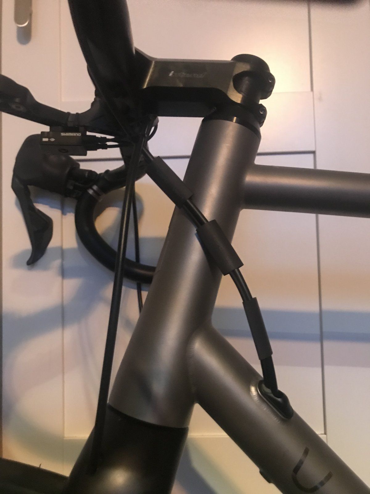

Einzig die hydr Leitungen müssen noch dran. Aber Shimano hat bei der GRX mal wieder was neues probiert, andere Überwurfmuttern
Was soll der Sch….
Nun steht die Karre hier und will raus aber…

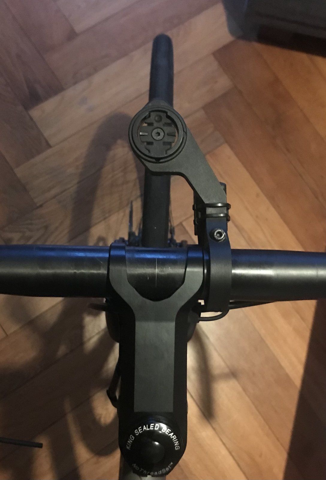

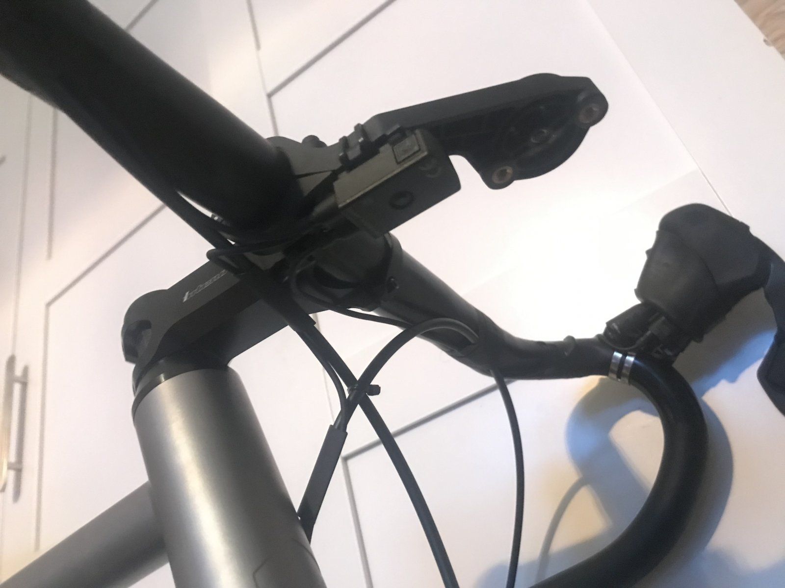

Und weil die hier voll im Blick steht, kann ich mich mit den DI2 Verteilerbox an der Navihalterung nicht anfreunden. Dazu der „Kabelsalat“ unterm Vorbau.
Und die Kurbel und das KB wollen mir auch nicht so recht gefallen. Das BSA30 Lager passt am schlanken Ti-Gehäuse auch nicht wirklich. Da kommt dazu, das die 30er Welle plus Kabel im Tretlagergehäuse schon recht eng kuscheln.
Also mal wieder neue Teile bestellt
Is eh grad Dreckswetter…
Na das Teil hatte ich halt schon hier.Warum verbaust du den externen Verteiler? Es gibt doch auch die internen Verteiler und Junction!?
Oder schon bestellt?;-)
Du meinst das Loch für die EW-RS910 ? Das ist meist mehrere cm vom Lenkerende weg da wo eh weniger Kraft eingebracht wird.Na das Teil hatte ich halt schon hier.
1. Idee war, das Teil im Vorbau zu „verstecken“ aber dann wäre das mit dem Ladeanschluss immer son Gefummel.
2. Idee hab ich dann am Tune-Porteur gesehen, das es unter der Navihalterung auch ganz gut aussehen kann.
Soo hässlich und auffällt ist es ja auch nicht, aber man sieht es eben.
Ich will das so clean wie möglich, also jetzt den internen bestellt. Jetzt muss ich mich nur durchringen den Carbonlenker anzubohren![]()

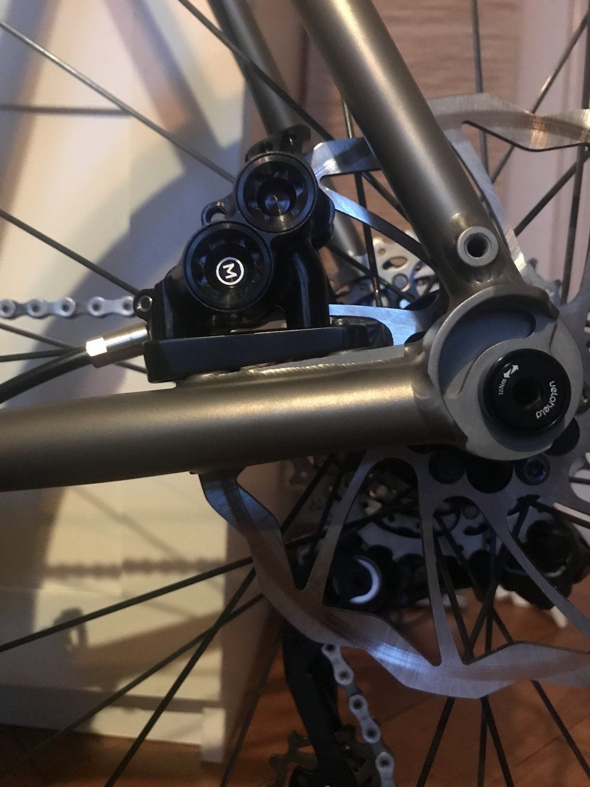

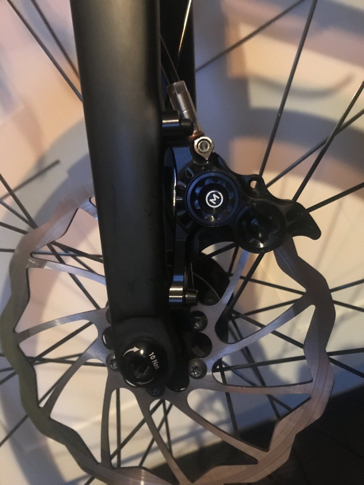

hope rx4+ bremssättel
optisch sehr hübsch und deshalb genau meins, aber die teile befüllen bzw entlüften...
juut hat geklappt und vorn hab ich nen super druckpunkt. aber hinten
befüllt, verschlossen und dann die belagdummies vorgepumpt und nix. habs nichtmal geschafft das die sich berühren. also nachgefüllt und offen vorgepumpt. ok jetzt gehen die kolben soweit raus das ich sowas nie nen druckpunkt hab. dann versucht die kolben zurückzudrücken, nee denkste...
nach nen weiteren versuchen mit vor, zurück,... nen setup gefunden das fahrbar ist.
aber druckpunkt ist hinten ähhh nee, also nicht so wie vorn und nicht so wie ich das will...egal fahrn
dann komm ich heim und der bremssattel vorn leckt, eine dichtung der kleinen kolben ist nicht ok und da verliere ich öl. das darf doch alles nicht war sein. fazit: vorn undicht, hinten zu weich --> schnautze voll

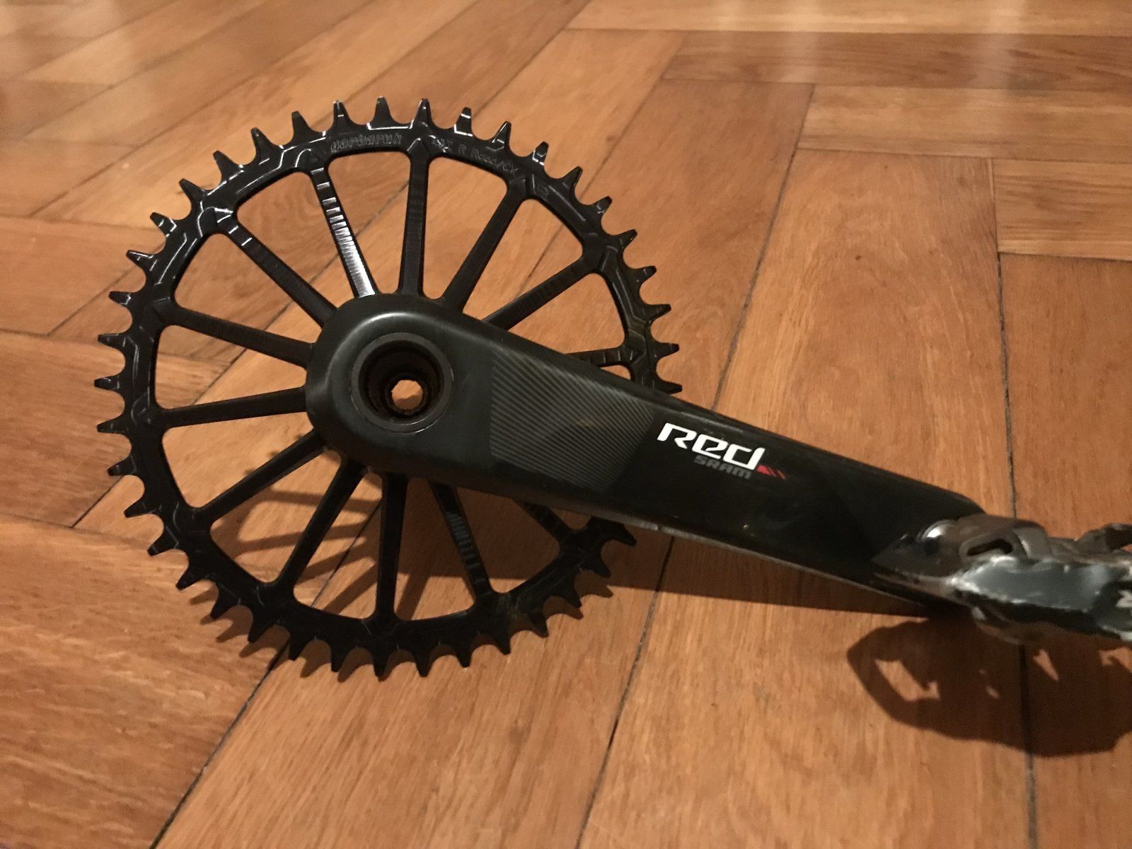

Offensichtlich habe ich einen ähnlichen Geschmack.New Kurbel Day
Uih, das ist nen ziemlich wilder Mix@ONE78 was für ein LRS ist das (& in welcher Naben/Speichenkombination)?

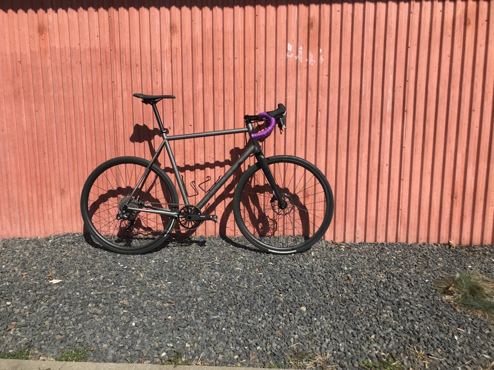

Ist das noch die Moquai Gabel? Lässt du die jetzt drauf? Passt ganz gut!Heute war dann endlich mal
Ja ist die. Ich mache morgen mal ne längere Runde und teste mich dann voran. Andere Reifen, Laufräder, Sättel, …Ist das noch die Moquai Gabel? Lässt du die jetzt drauf? Passt ganz gut!
. Da kann es auch mal ruppig werden. Grip ist bisher unkritisch, für Brandenburg muss das auch nicht viel können

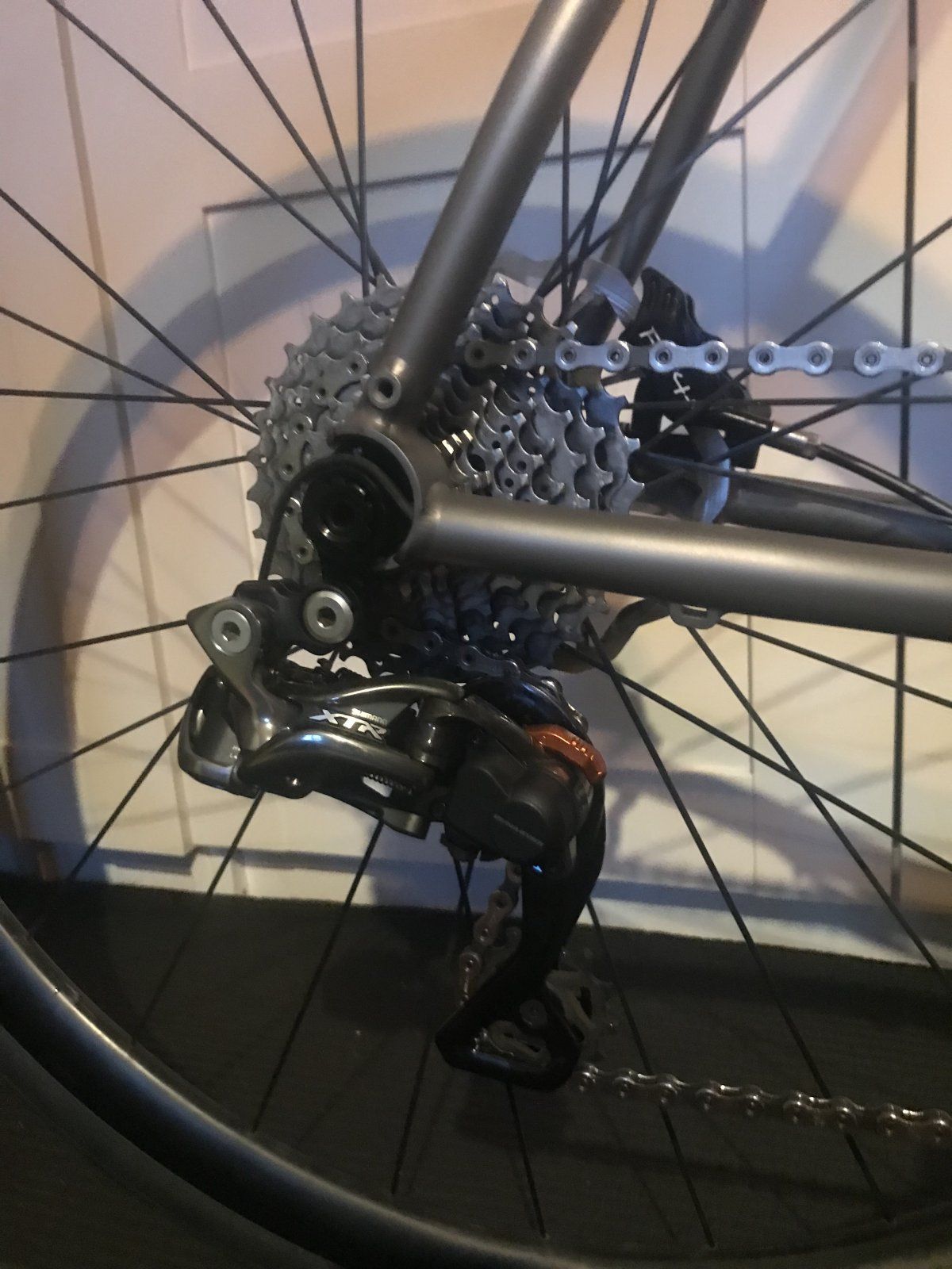

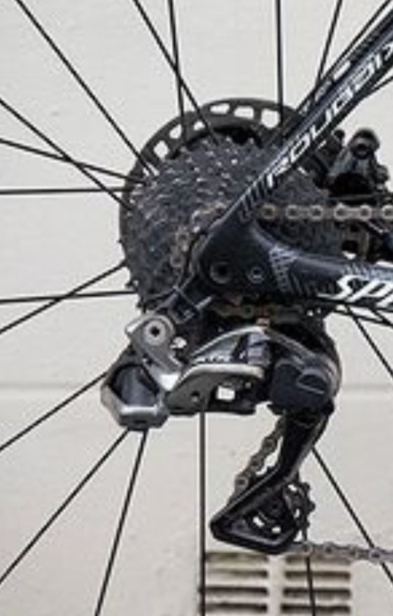

Da würde ich mal bei Veloheld anfragen. Die werden ja wissen, wer die Rahmenbauteile liefert. Aber 'nen richtigen Vorteil bringt dir so ein Schaltauge ja eigentlich nicht.
Nein, es ist einfach nur ein Directmount-Schaltauge. Damit spart man sich dieses Teil:sollte ein(e Art) Goatlink sein
https://www.wolftoothcomponents.com/products/goatlink
