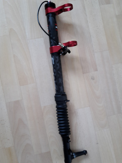

1303g Geht doch nichts über die leichten Leftys! Allerdings muss die Gabel noch einen Umweg über den Service machen, der Lockout ist leider defekt.

Beim Lockout sieht es nach einer kaputten Dichtung aus. Allerdings verpasse ich der Gabel lieber einen komplett Service, dann hab ich wieder ne Weile Ruhe. Bin mal gespannt wie sich so ein Hardtail wieder anfühlt. Nach 5 Jahren nur Fully hab ich nun erstmals wieder ein HT zur Hand.
Will nicht drauf rumreiten - Welche Dichtung kann denn am Xloc getauscht werden?
Ansonsten wird der "Service" nur entlüften und nach 2 Wochen stehst du dann wieder mit einem gesperrten lockout da. Das hat dann auch nichts mit dem Gabelservice zu tun.

Heute ist das letzte Paket mit Teilen gekommen. Leider hängt die Lefty noch im Service, hoffe das ich mitte Woche den Aufbau fertig machen kann. Da ich allerdings übernächste Woche mit HT Feeling trainieren wollte, kann ich auch die Lefty meiner Freundin zeitweise leihen :P

Ganz schön hart das Teil. Mein hintern war Fully verwöhnt... Lenker Position muss ich noch etwas anpassen, eventuell brauch ich auch wieder was mit mehr Backsweep, fühlt sich zumindest komisch an. Bei der Gabel war wie vermutet eine Dichtung im Lockout hinüber, sollte jetzt auch wieder passen.

Mit dem Faltenbalg darfst Du aber eigentlich nur eine 160er Scheibe fahren, es freut mich übrigens, dass meine Spinnerei, den Vorbau unter der oberen Brücke zu montieren, die ich vor zig Jahren mal hatte, sich so großer Beliebtheit erfreut. :D
