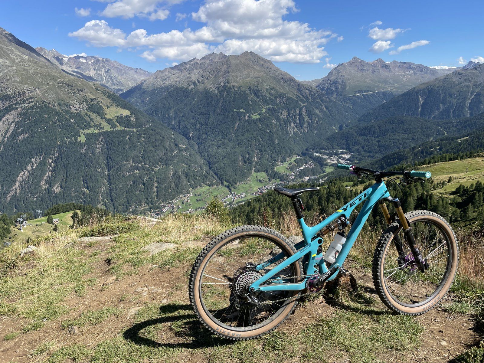

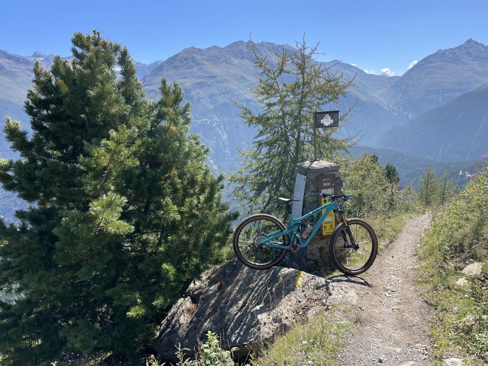

So, 3 1/2 Tage Sölden sind rum, ca. 230km Trails aller Art und grob 23.000HM vernichtet. Unterm Strich muss ich sagen, das Yeti taugt voll und ganz, mehr braucht‘s nicht.

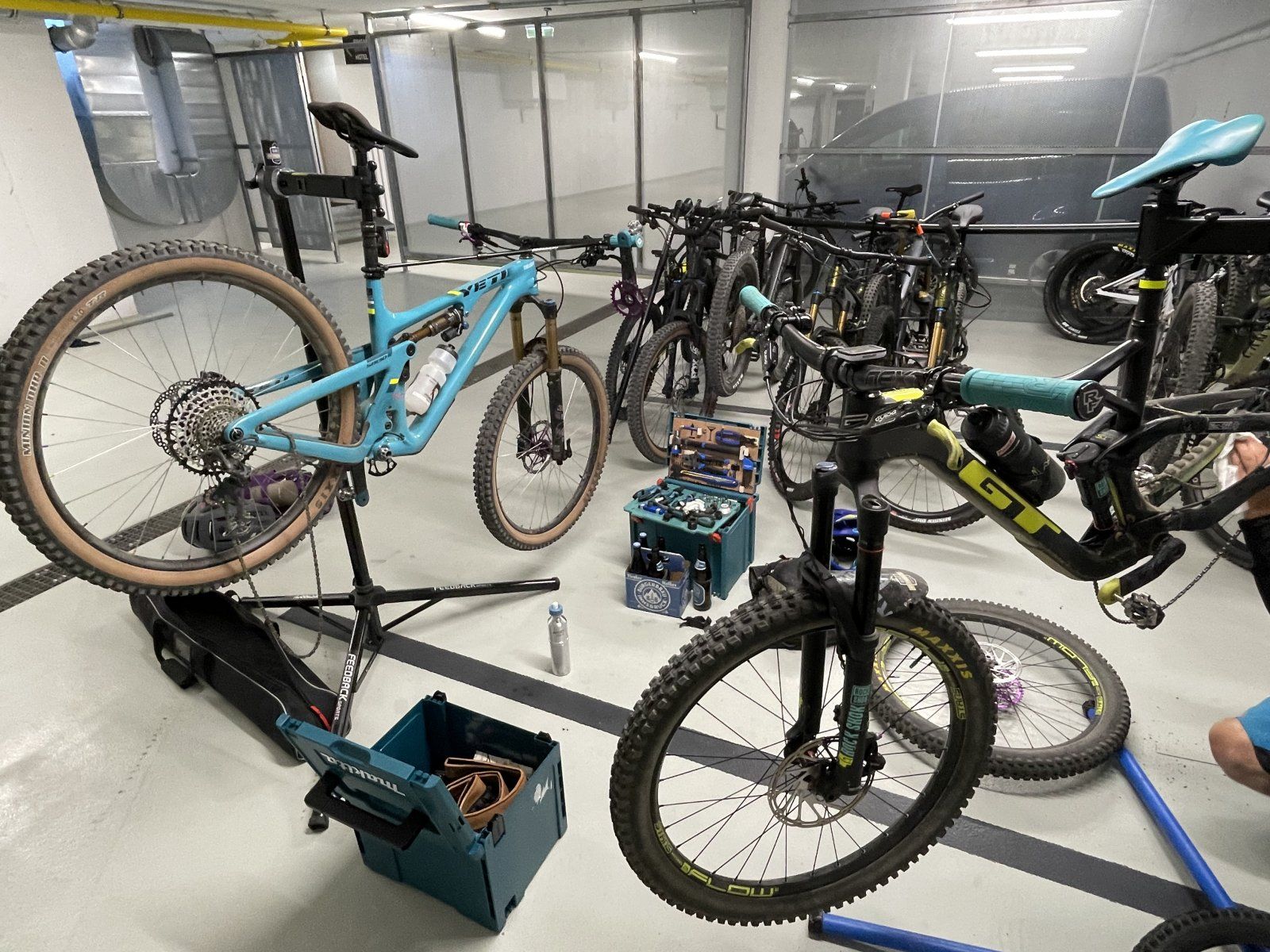

Einzig die Prozedur des Fettens des Infinity Links nervt etwas…

Was nervt dich denn am Infinity Link bei der Wartung?
Naja, alle paar Betriebsstunden den Bolzen am Link rausschrauben, Hinterbau hochziehen, dabei ziehts dann die Bremsleitung und die Schaltzughülle durch die geschlossene Kabelführung (da ist natürlich kein Dreck drin der ordentlich schmirgelt ), dann das Fetten mit der fummeligen Fettpresse sowie dem zähen Fett und hernach die ganze Prozedur wieder andersrum zum Zambauen.
Das wäre vermutlich konstruktiv auch mit EINEM zugänglichen Schmiernippel möglich gewesen. So ist’s halt aufwendig.

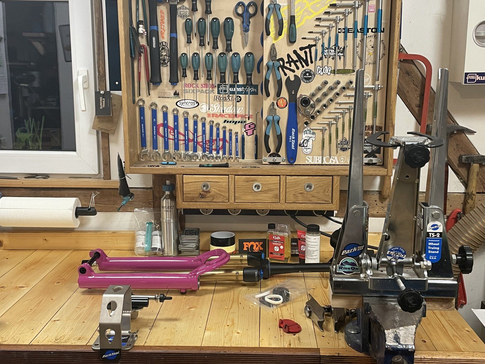

Fast ein viertel Jahr ist vergangen. Nächste Woche kann ich hoffentlich nochmal das Gabelproblem angreifen. Die arbeitet mir persönlich immer noch zu harsch. Um Armpump entgegenzuwirken habe ich mal ein Luftfusion tuningkit bestellt, das vergrößert die Negativkammer, soll ein feinfühligeres Ansprechverhalten bei linearerer Kennlinie bewirken… mal schaun, ich hoffe es kommt vor dem nächsten Bikeurlaub in zwei Wochen.
Ich werde berichten.
Bisher habe ich noch die Sattelstütze gegen eine Vecnum Nivo getauscht, da ich mir mit 150mm Verstellweg sauber was angehauen hatte. Leider nicht nur einmal. Die neue Stütze hat fast 200mm Verstellweg, das sollte reichen.
Auch eine 36, richtig? Meine hat das auch. Spricht butterweich an, aber wehe man ist aus der ersten Hälfte mal raus. Dann hämmert es einem die Arme durch.
Der Sitzdom wächst mit den Rahmengrößen mit. Ich habe da mit meinen 125mm keine Probleme, aber das ist beim Upsizing sicher ein Thema.
Ja, eine 36. Ich bin gespannt, wie sich das tuning auswirken wird, hoffentlich muss ich mit dem Setup nicht komplett von vorne anfangen, dafür ist mein Zeitfenster zu klein…

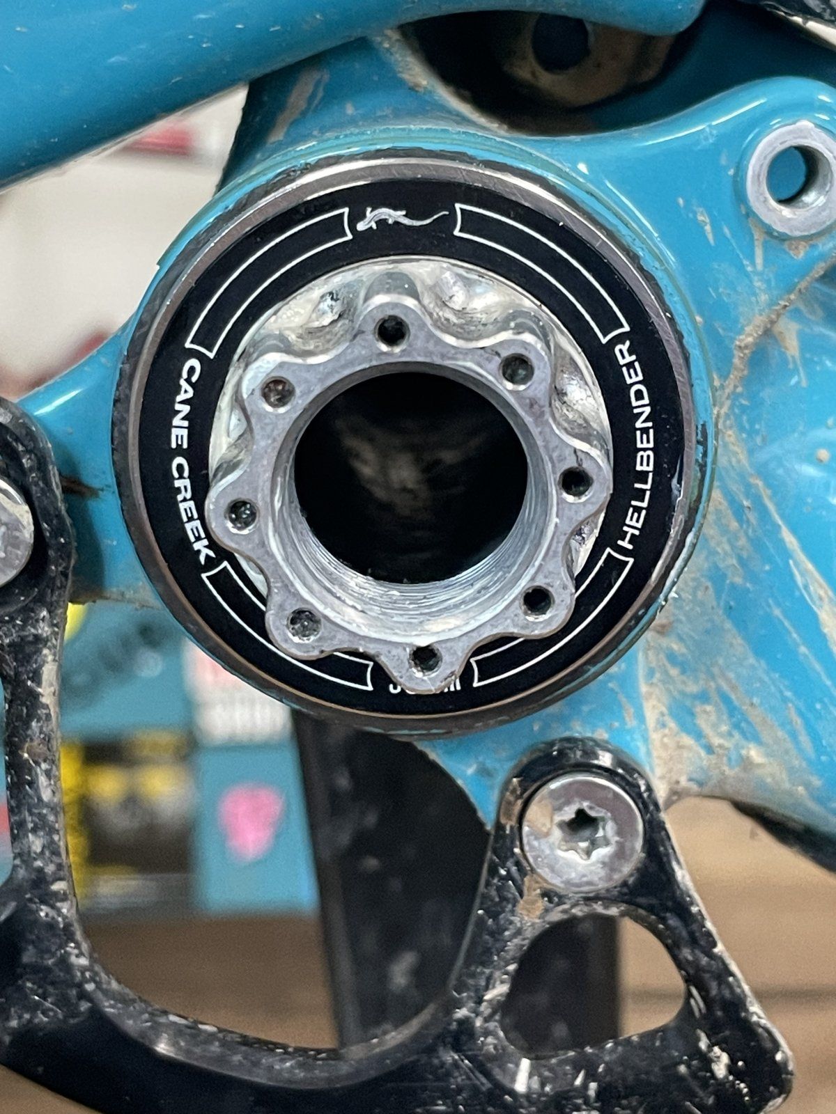

Heute noch ein Höllenteil eingebaut:
Hoffentlich hält das länger als die 600km die das letzte Lager eines anderen Herstellers geschafft hat…

Das hört sich spannend an :daumen:
Ich habe bisher mit Hope gute Erfahrungen gemacht, war allerdings neben dem Waschen noch nicht oft im Regen. Etwas mehr als 4000km läuft es aber sehr sauber bisher.

Hope wäre eine Alternative gewesen, aber nicht lieferbar. Die Cane Creek gelabelten Lager werden bei Enduro bearings gefertigt, ist im Regelfall auch nix schlechtes…
Hope hatte mir GoCycle empfohlen, die habe ich dann auch bei beiden Rädern verbaut.
