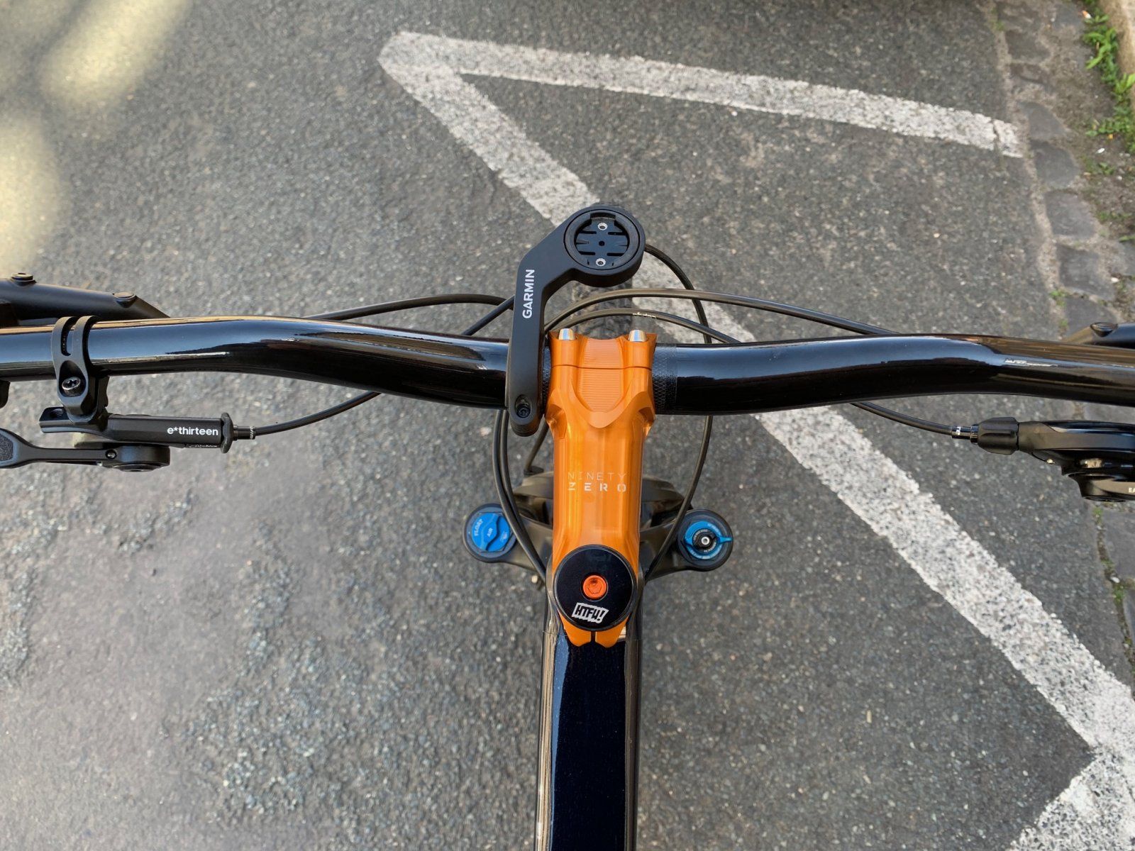

Und nochmal wieder was umentschieden. Nach etwas Spielerei mit den einschlägigen Tools und einer Probefahrt mit einem 80er mit 0 Grad aus der Restekiste hab ich mich in Sachen Vorbau doch für 90 statt 70mm entschieden. Der Reach wächst dabei im Vergleich zum 70er mit 6 oder 7 Grad ja gar nicht so gewaltig. Schaut zwar etwas staksiger aus jetzt, aber erste Probefahrt in Zivilkleidung fühlte sich schon mal noch nen Tick besser als vorher an.

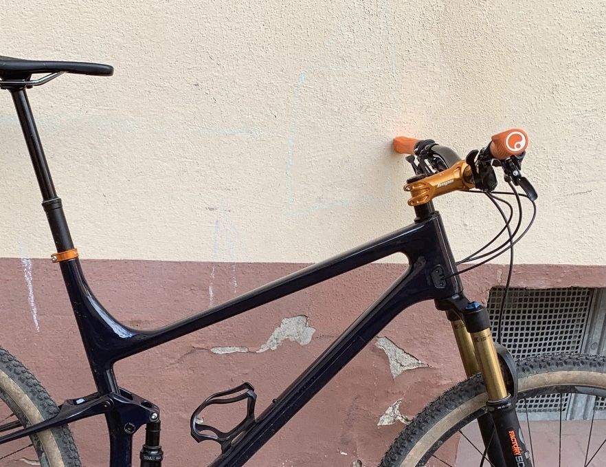

So langsam dürfen jetzt mal die Laufräder kommen. Seit Wochen krieg ich regelmäßig Meldung, dass sie ab 31.5. lieferbar sein sollen. Ich hab aber schon so ne Ahnung, was dann am 31.5. gemeldet wird 🙄
Das zweite Bild sieht irgendwie nach "eine Rahmengröße zu klein" aus. Dabei ist der Rahmen für XL doch schon recht groß 🤭
(Ich war auch leicht schockiert, als ich mal gesehen habe, wie riesig ich über meinem Bike aussehe... dafür, dass mir viele zu L statt XL geraten hatten)
Ich bin halt wirklich ziemlich lang, va die Gräten 🤷🏻‍♂️ .
Nen Spacer kommt vielleicht noch raus, geh das immer erstmal defensiv an.
