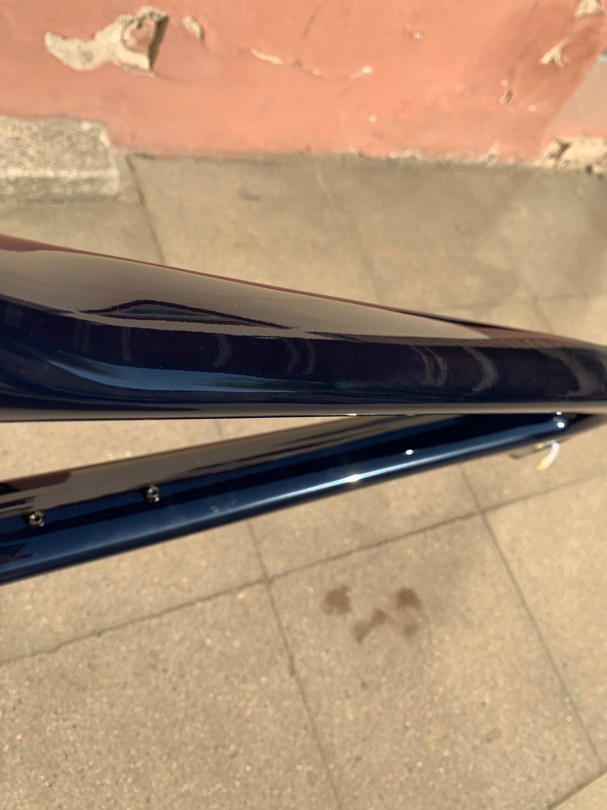

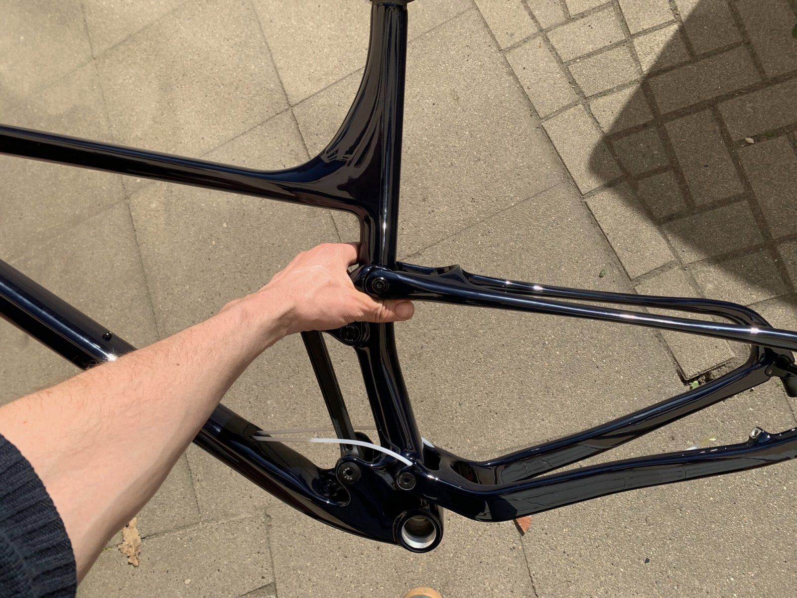

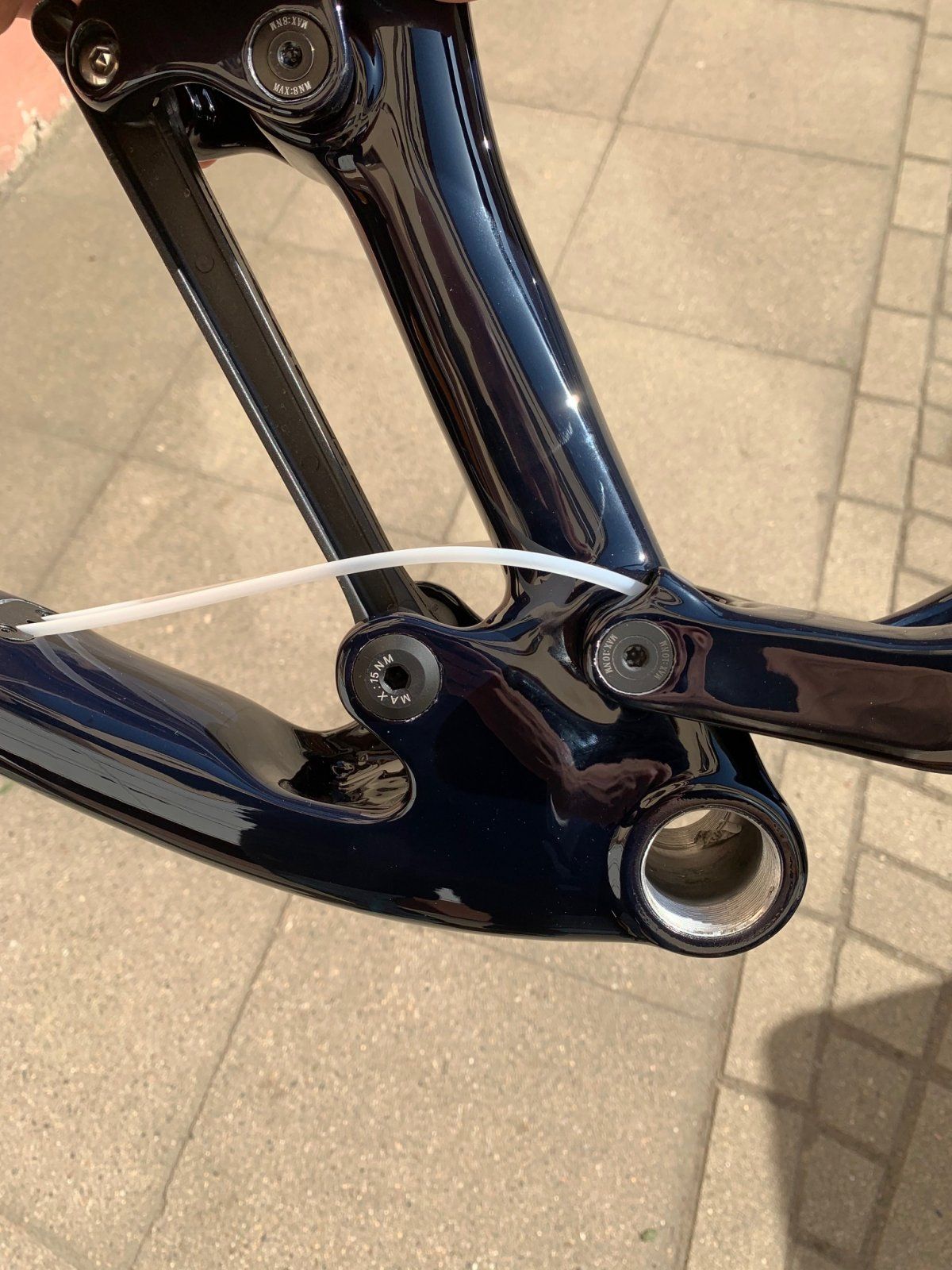

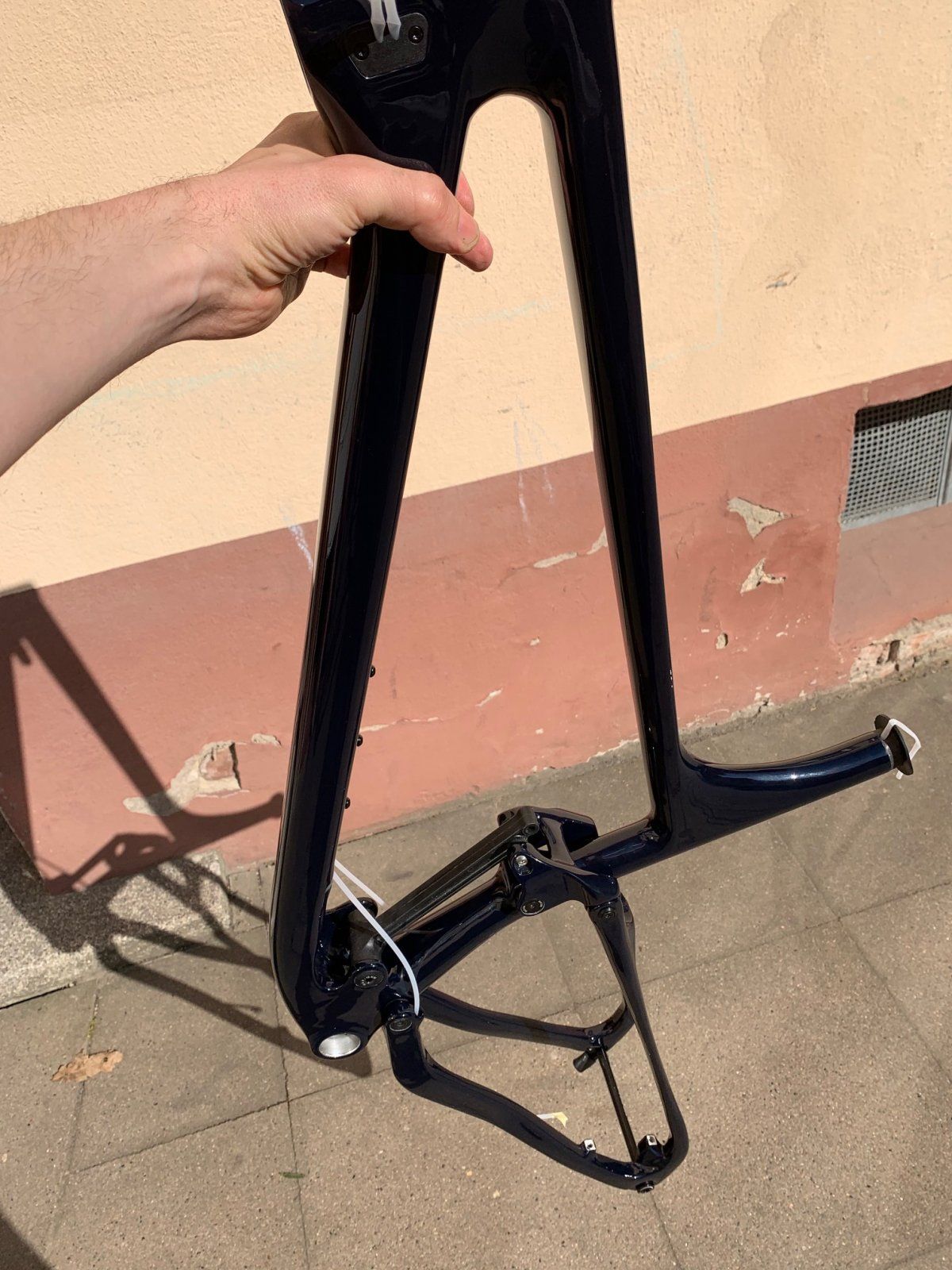

Alles schaut heil aus, Verarbeitung soweit ersichtlich ordentlich, Farbe genau wie gewünscht (is ein sehr dunkles Blau, erkennt man auf Fotos oft nicht so gut. RAL 5004 um genau zu sein.). Jetzt bräuchte ich nur noch Zeit...
Ein paar schnelle Pics aus der Hüfte:

Farbe ist top, bei der Verarbeitung scheint es rund um die Lager kleinere Sachen zu geben, aber vielleicht sieht das auch nur auf den Bildern so aus.
Viel Freude damit auf jeden Fall...
Spontan is leider sehr selten drin derzeit. Und wenn, is längste Zeit Kinder-Bespassung angesagt 😉
Das um die Lager hatte ich genau so erwartet, weil schon bei einigen anderen gesehen. Man muss halt ein paar Abstriche machen (namhafte Hersteller kriegen allerdings auch manchen Murks hin). Ansonsten scheint mir der Lack tadellos. Jetzt hoffe ich, dass das auch für alle Maße gilt...

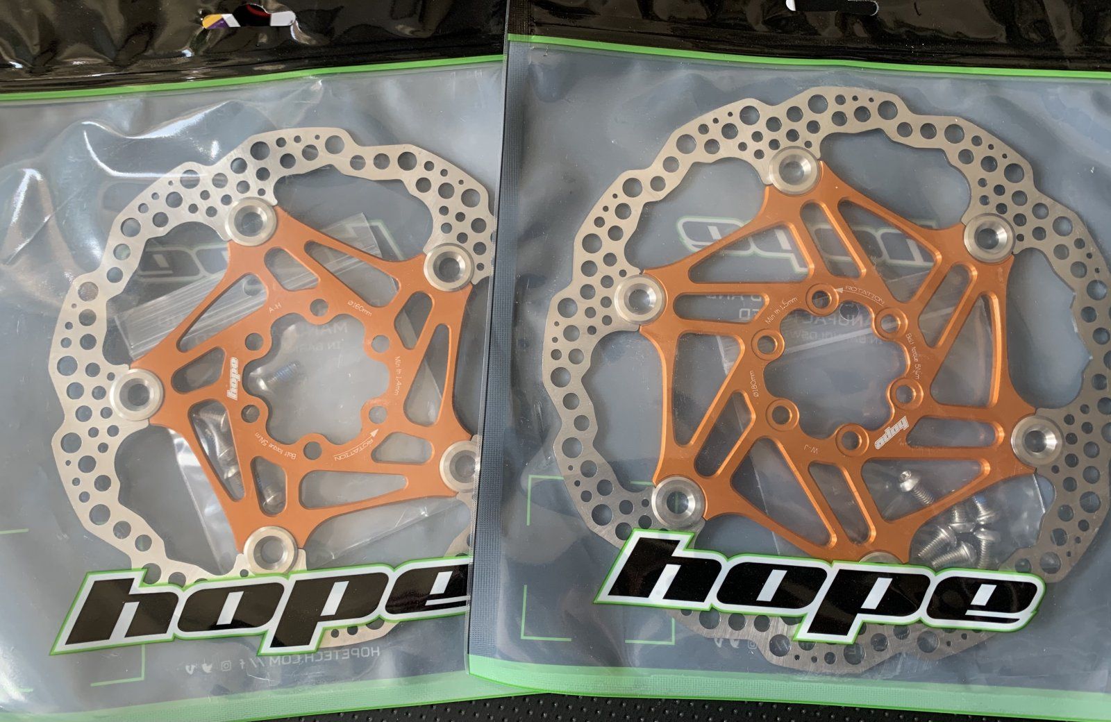

wieso könnten die Scheiben nur an Hope Naben passen?
Stimmt, wurd etwas missverständlich jetzt. Bei ersterem gings ja darum, dass man an Shimano-Sätteln meist etwas feilen muss, damit sie Hope-Scheiben schlucken.
Das zweite bezog sich nur auf die Farbe, sprich: womöglich weichen mir die Orange-Töne von Scheibe und Nabe zu sehr voneinander ab. Mal sehen...
Hatte mal irgendwo anders ein Foto von meinem Spark RC gepostet, zum Thema Lack rund um die Lager (glaub beim roten Löwen) - oben beim Umlenker auch nicht sauber, unten beim Dämpfer okay. Immerhin ein 4.500,- Rahmenset (mittlerweile bekanntlich 6.000,- - 7.500,-).

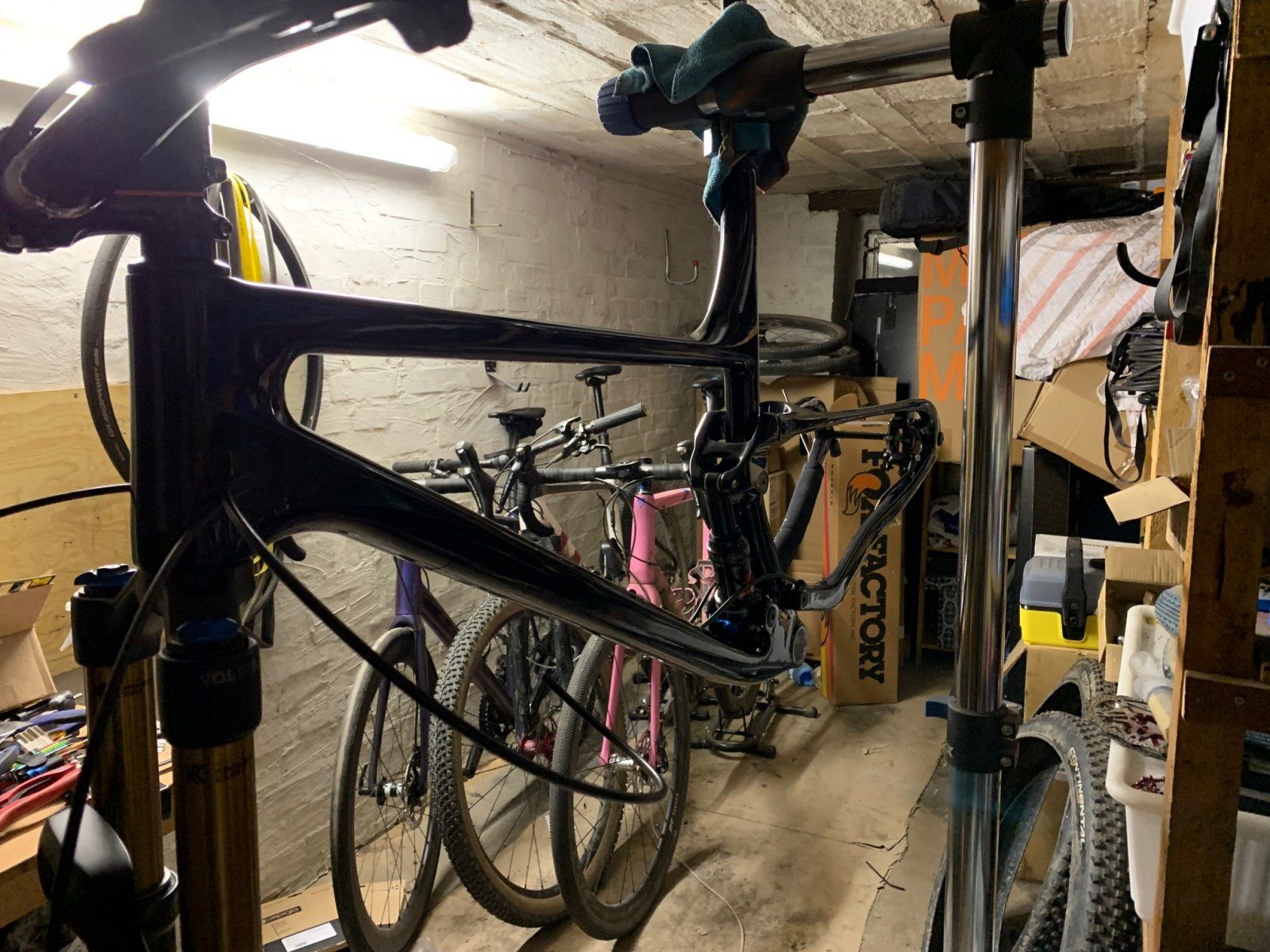

Mit Familie muss man morgens fahren und nachts schrauben. Ärgernis des Abends: Ich Depp hab nicht dran gedacht, dass ich für nen BSA 30-Lager ja nen anderen Schlüssel brauche als für meine dünneren Rennrad-Teile früher. ...Na ja, auf die 3 Tage kommt’s jetzt auch nimmer an 💁‍♂️

Seufz. ein bisschen ist der Wurm drin. Bis auf das Lager bin ich eigentlich durch, musste aber jetzt feststellen, dass die Hinterradbremse offenbar im Eimer ist. Kein Plan, was es ist, ich kann normal Öl reingeben, ich seh nix undichtes, aber sie baut absolut null Druck auf. Sowat nervt mich ja an...

Genau das hatte ich auch, ohne Quatsch. Ich hab bestimmt 4 mal neu durchgespritzt bei der M9000, immer scheiß Druckpunkt. Sollte also gleich sein wie bei dir. Lösung war bei mir das Bike wirklich komplett senkrecht hinzuhängen. Das ging mit meinem Montageständer nur indem ich den Rahmen im Dreieck beim Steuerrohr angehängt habe. Dann kam nochmal mächtig viele Luftblasen raus.
  • Dann Becher senkrecht
  • Von unten komplett Durchspritzen, sodass Becher recht voll
  • Dann unten Spritze ab
  • Dann unten aufmachen sodass es nach unten läuft (auffangen unten und nicht Becher leerlaufen lassen)
  • Wahlweise auch mit Hebel Druck aufbauen und unten kurz auf und gleich wieder zu, das paar Mal wiederholen. Becher nie leer laufen lassen.
