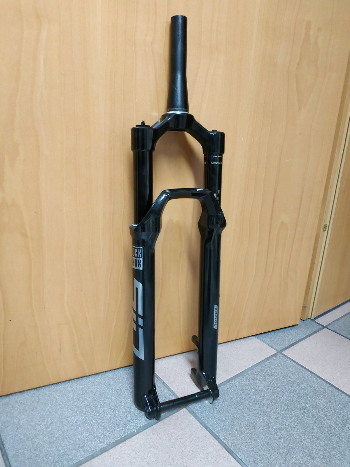

eBay Kleinanzeigen 👍
1518 Gramm mit Achse und Kralle
120mm 44er Offset
Hatte ich zwar schon geschrieben.
Aber ein Bild davon schadet auch nicht 😉
Und, wie lang ist der Schaft?^^ Das ist leider der Punkt, der gebrauchte Gabeln bei großen Rahmengrößen schnell ausschließt.
Der Schaft ist 157mm "lang".
Ich habe den Rahmen in der Größe M bestellt.
Steuerrohr 105mm + 5mm für die Abdeckung des oberen Steuerkopflagers + 40mm Vorbauhöhe.
Bleiben also rechnerisch 7mm für Spacer.
Wird knapp, sollte aber passen.
Da ich die Pike mit 120mm verbaue, werde ich wahrscheinlich keinen Spacer unter dem Vorbau benötigen.

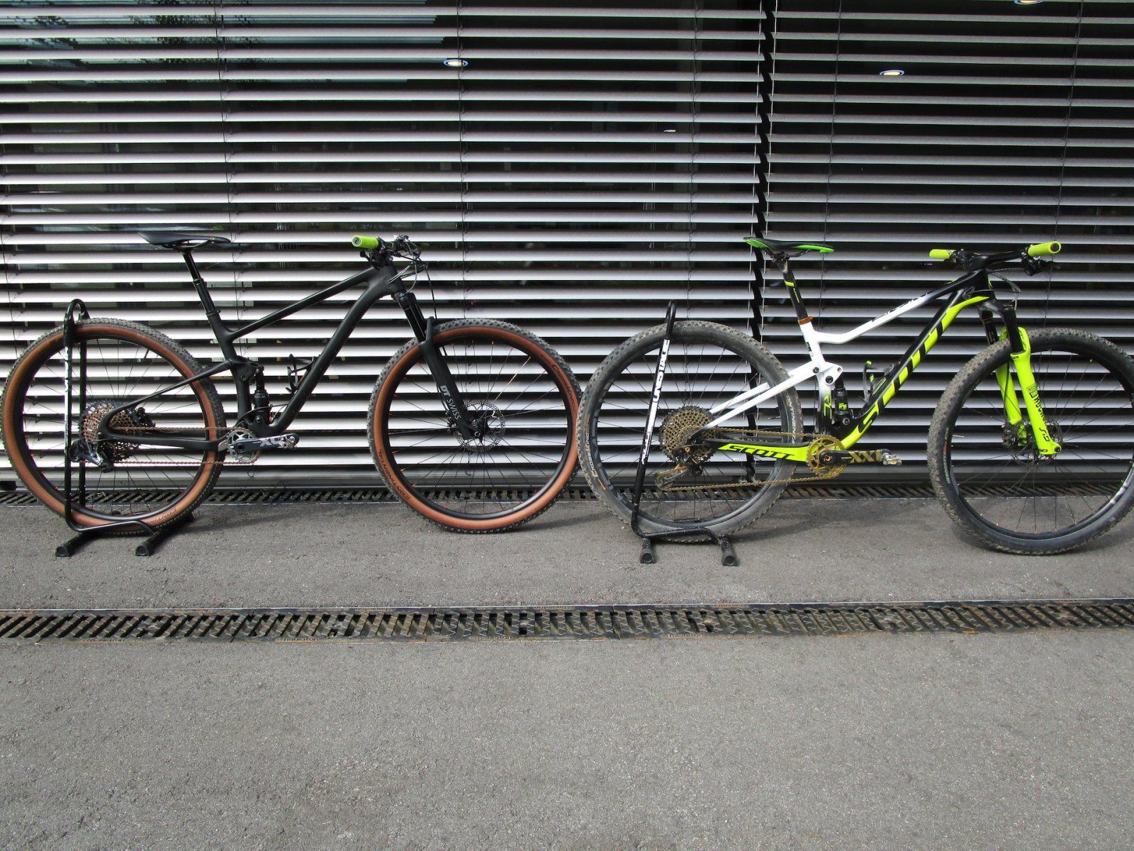

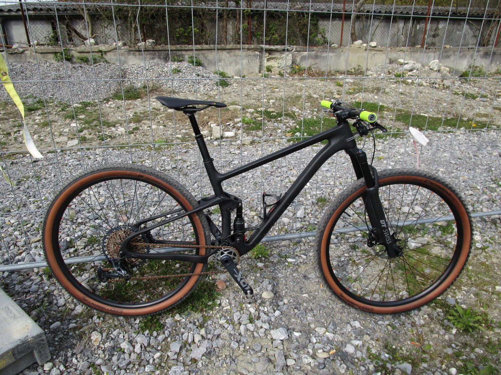

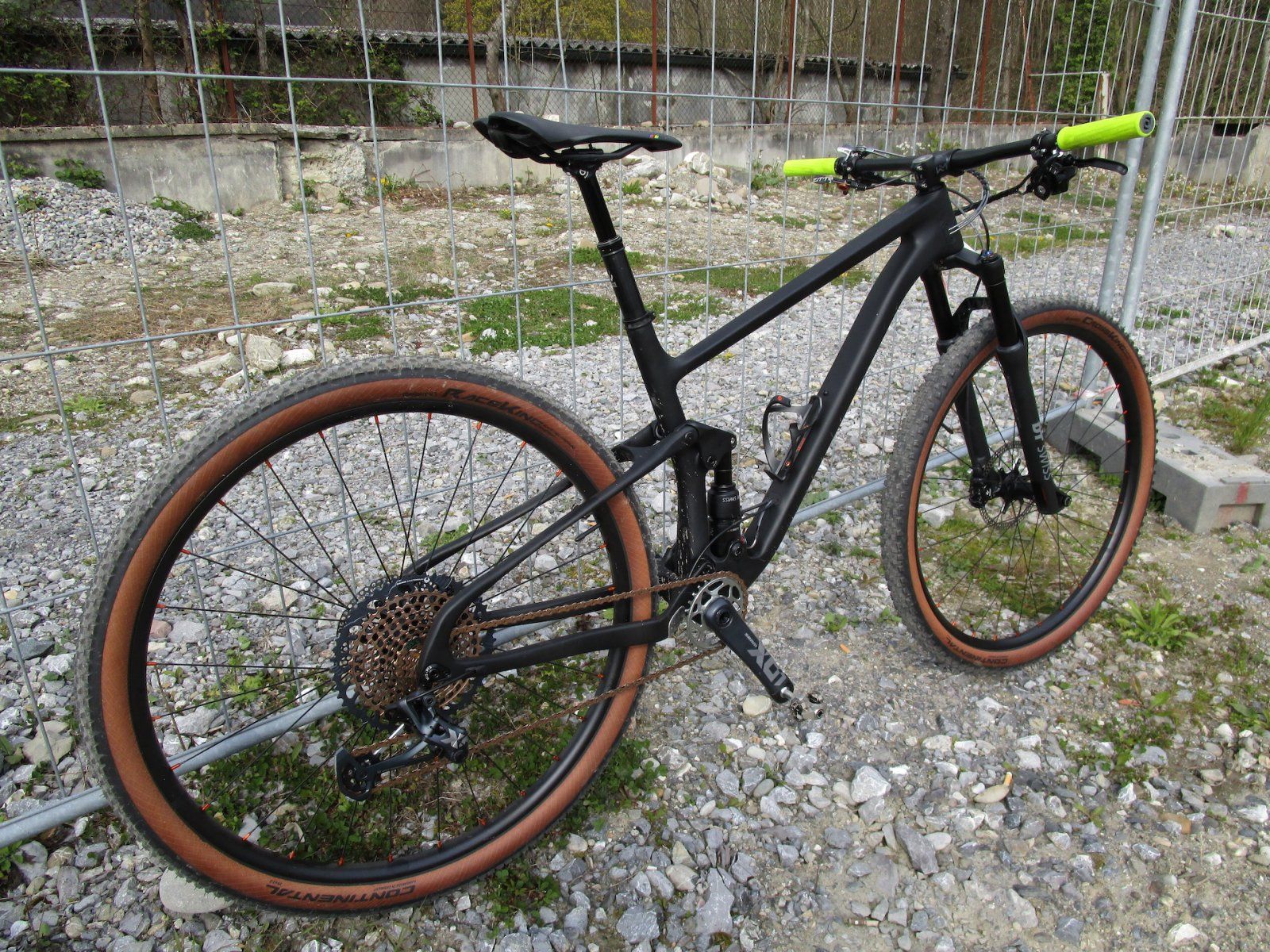

11,4 kg inklusive Pedale.
Der schwere Laufradsatz (Newmen Evolution 30) ist eine freundliche Leihgabe von einem Kollegen.
Mit dem Elite Laufradsatz und Tubeless sollten 11,0 kg möglich sein.
Hm, irgendwie finde ich das fast ein bissl zu "schwer"... der LRS, klar, aber sonst? Ich habe mit der BY exakt 10,4 kg, also auch mit dem eher schweren DT Swiss Zeugs. Mit einer SID Ultimate und normaler Carbon-SST wären locker 10 kg drin gewesen. Ist denn das XT-Zeugs so schwer? Sonst hast Du ja nur Bombenteile drauf... was haut denn da so rein?
