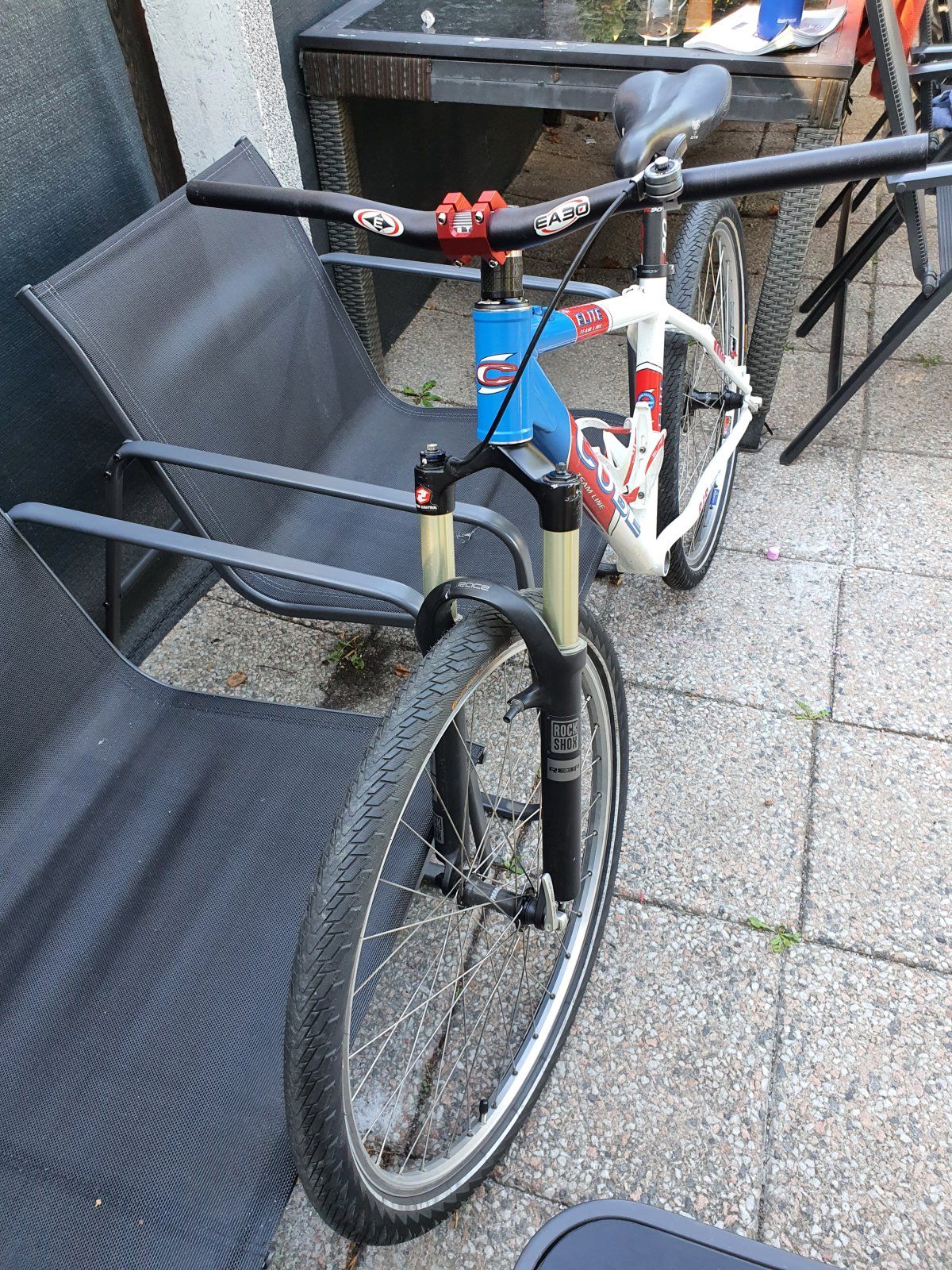

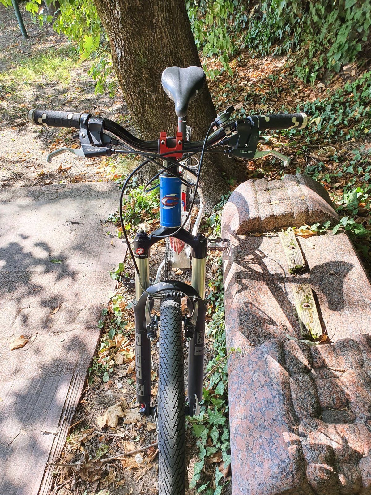

So sieht es per heute nun aus:
Ja, Gabelschaft bedingt nen kleinen Spacerturm, aber sie mag es eh höher an der Front, bleibt also mal.

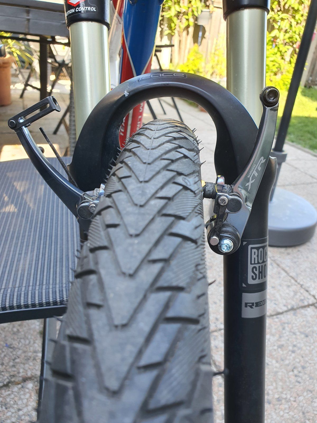

Die in meiner Erinnerung vollständige XT Gruppe lässt tatsächlich die V Brakes vermissen. Na egal, da hab ich ja noch den Mix aus XTR 951&960. Da fehlen allerdings die Sockelschrauben. Schräubchen hab ich ja zum abwinken, aber kann ich da beliebige nehmen? Oder hat jemand welche für mich?
ST-M739, passt.

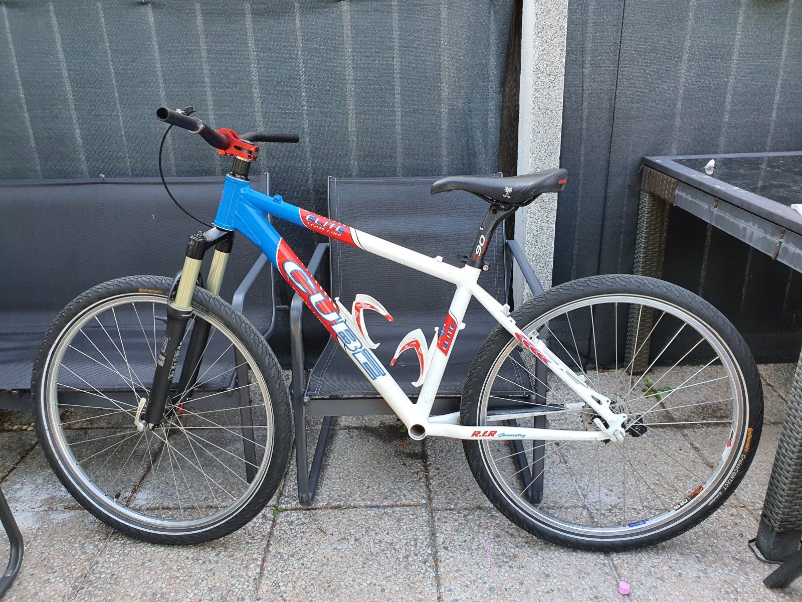

Next: der Umwerfer. Ich hab 3 oder mehr davon, aber nicht einen in 34,9mm! :eek:
Läuft ja...
Gut, erstmal die Kurbeln dran. Hm, BB-UN 71 in 68x125mm. BB-UN51 in 73x112mm.
Ich stelle fest: ich brauche 68x107 :lol:
Könnte natürlich auch eine der FRM CU2 dran spaxen. Da brauch ich dann allerdings die Kettenblätter...
Oder kann ich (also sie) die Kombi vorn 1-fach und hinten 739 8-fach fahren 🤔

Aber what shalls, wie gesagt nehme ich einfach die 951/960 Kombi, die ich eh nicht zu nem guten Kurs loswerde.
Die Canti Bolzen dafür gibt's noch für 2,90 das Stück im Netz, allerdings sind die Versandkosten für die paar Schräubchen unvernünftig, also werde ich einfach irgendwelche M6 Zylinderkopfschrauben nehmen. Habe ich eh zum Saufüttern, da suche ich mir ein paar nette raus.

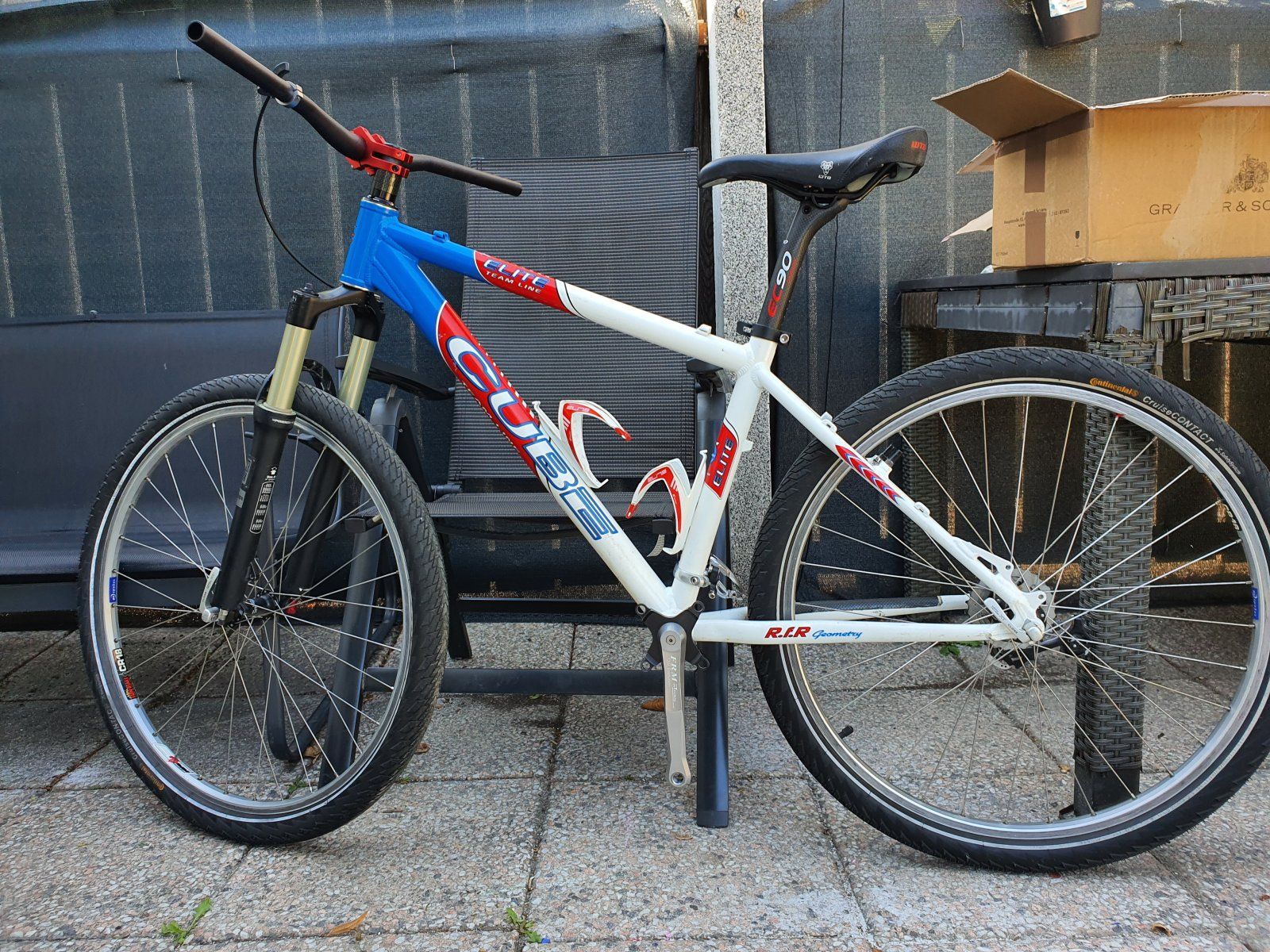

Bei Sockelschrauben wurde ich auch fündig, passen jedenfalls...
Und dann hab ich mal die FRM ran gehalten. Sieht irgendwie nicht so harmonisch aus in meinen Augen :ka: irgendwie zu filigran?
Vielleicht geh ich doch eher auf XT 3x8...
Hab dafür tatsächlich noch n BB-UN51 68x112 ausgegraben. Macht dann +2,5mm an der Kettenlinie; mal sehen, ob das was ausmacht.
