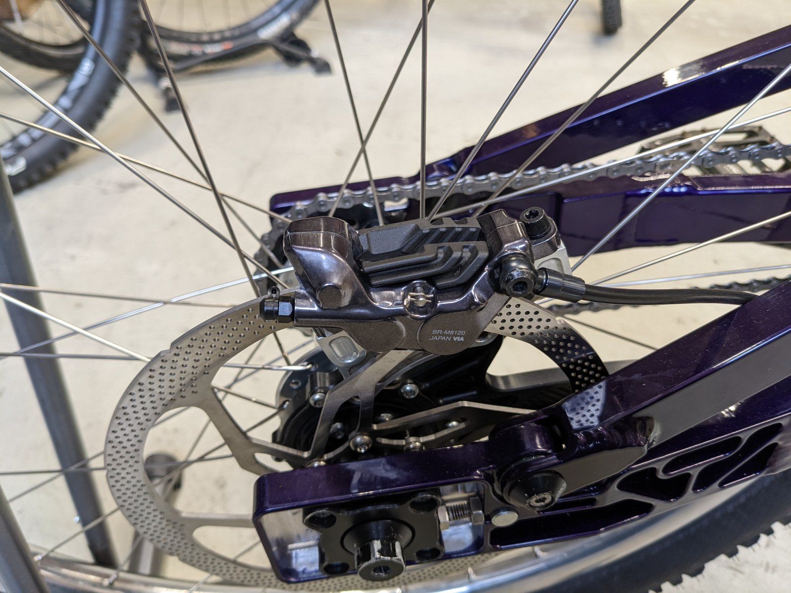

Zugeingang für die Vario. Die Führung der Bremsleitung über das Gehäuse der Gboxx ist wie bei allen anderen Nucleons.
