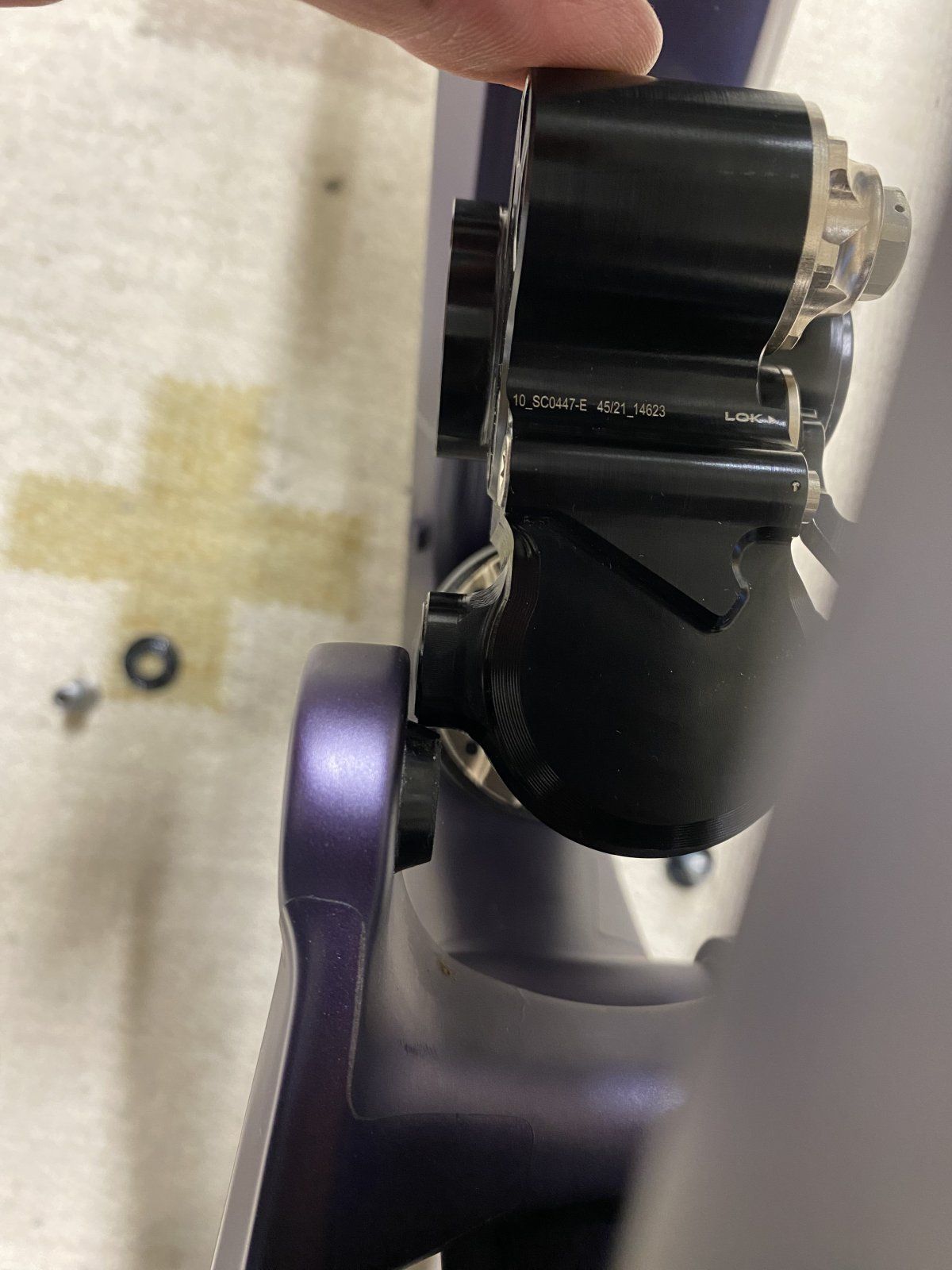

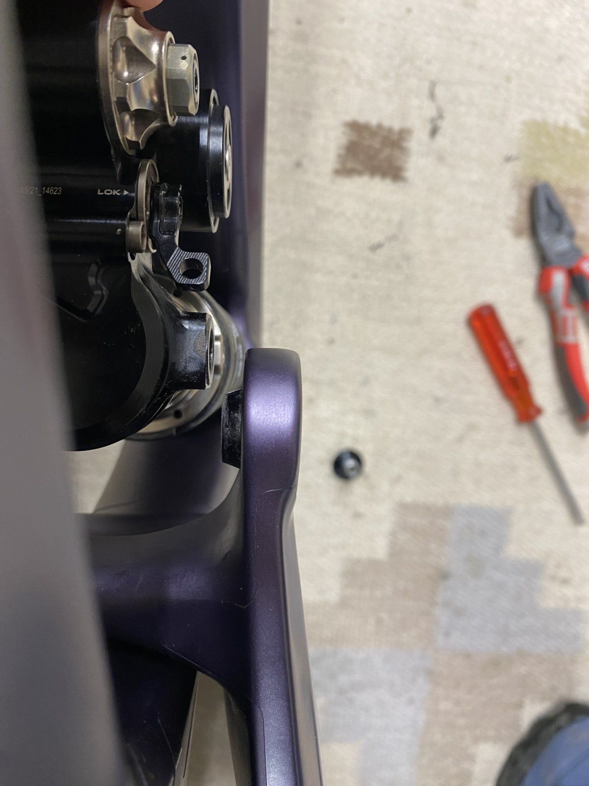

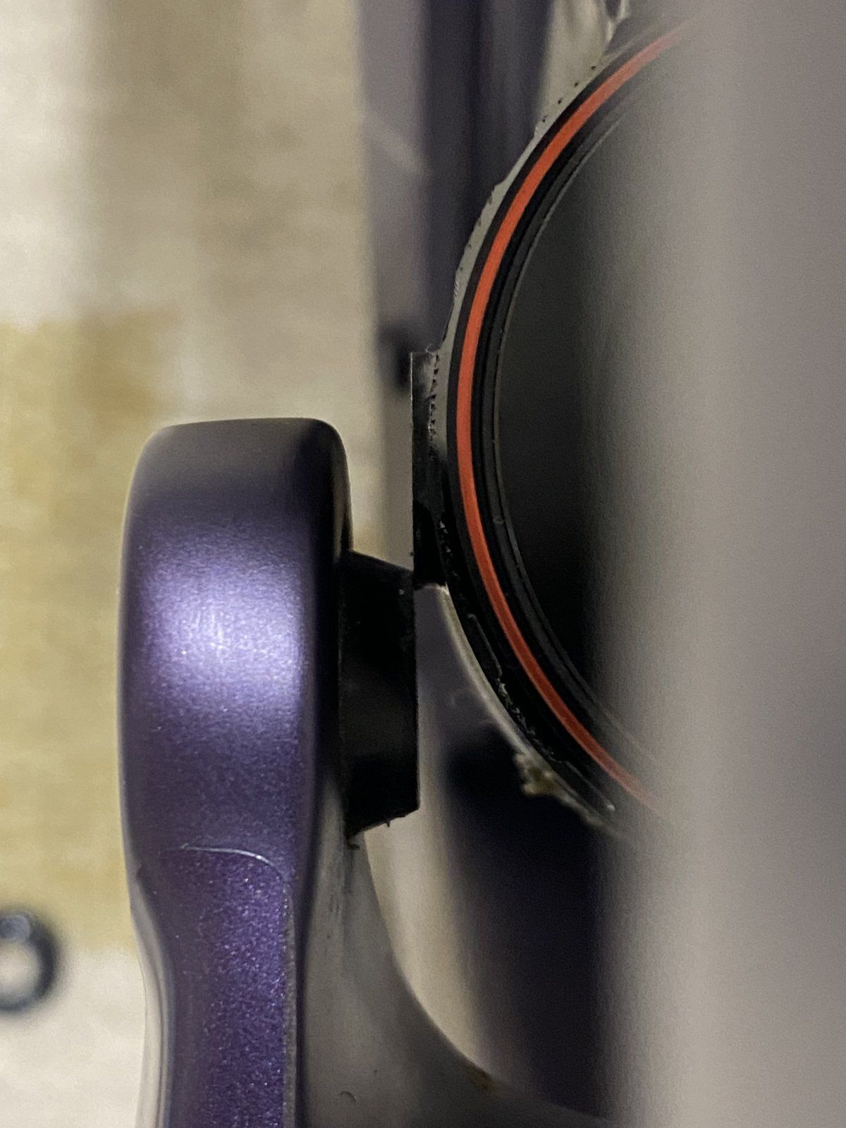

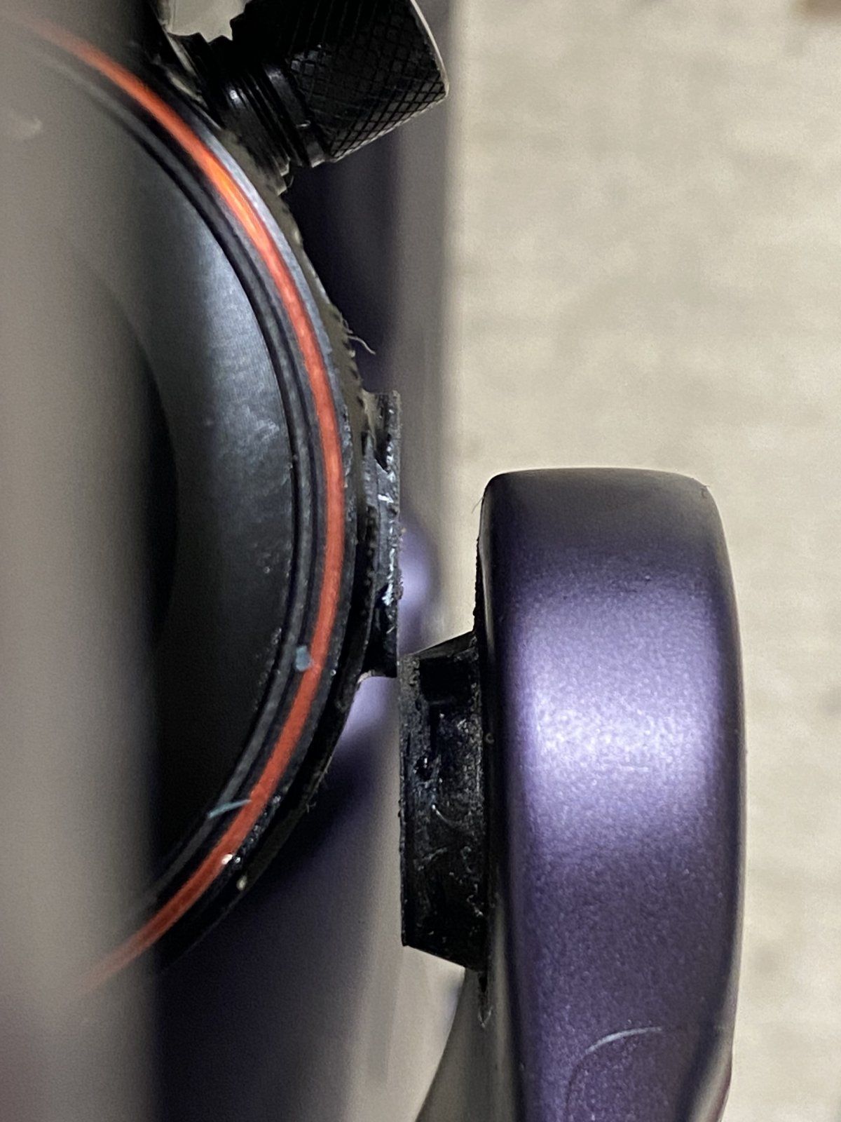

Wo sind die Passscheiben?
Wenn du die NDS montiert hast, bleibt auf der DS ein Spalt?
Hast du 0,1er Passsscheiben da?
Dämpfer ist unten fest. Beide Buchsen sind gleich dick. War auch nicht anders zu erwarten bei Huber.
...aber vielleicht die aufnahme am rahmen nicht sauber ausgerichtet. die differenz muss nicht zwingend vom rocker kommen. schwierig aber rauszukriegen ob es unten schon schief anfangt....
aber jetzt nochmals einen schritt retour, der dämpfer ist def. in ordnung wo auf den bildern montiert ist? nicht dass dieser die differenz verursacht.
Und wir beginnen bei 0 :D
Eine Querbelastung auf den Dämpfer durch den Rahmen im Verlauf des Federwegs kannst du nicht dadurch ausschließen, weil der Dämpfer ohne Luft oder ohne Feder smooth läuft.
Das würde er auch mit Querbelastung noch hinreichend smooth machen.
Hast du denn jetzt schonmal, wie viel weiter oben vorgeschlagen, geprüft, ob du bei eingefedertem Hinterbau und komprimiertem Dämpfer auch keinen Versatz hast? Also Dämpfer einseitig demontiert und geschaut, wie gut es fluchtet?
Dann hast du dein Ergebnis, ganz ohne Video.
Aber das wäre wieder einmal zu einfach, nicht? :D
Ich meine auch schon berichtet zu haben, dass auf jedem Punkt des Federwegs die Trunnion Schrauben gleich fluchten.
Davon abgesehen ist es ja jetzt schon fast „bewiesen“, dass der Aria das Problem ist. Ist ja nicht nur bei mir.
Was komisch ist, ist dass wenn ich eine Trunnion Schraube drin habe, muss ich auf der anderen Seite richtig fummeln um sie rein zu schrauben.
Das darf nicht so sein! Kein Wunder, dass der Dämpfer nicht hält. Würde den Rahmen einschicken und dann verkaufen. Der Spire Thread ist ja auch komplett voll mit irgendwelchen Problemen.
Ich wage zu bezweifeln, dass das außerhalb der Toleranz ist. Das ist ja gerade einmal ein mm oder so. Oder täuscht das und es ist mehr?
Das wird bei vielen Rahmen so sein, wenn man genau hin schaut.
Die Frage wäre eher:
Bleibt das über den Federweg bei diesem geringen Versatz oder ist es tiefer im Federweg mehr?
Wie sehen die Huber Buchsen und das Dämpferauge aus? Durch das (konisch zulaufende) Design der Huber-Spacer und den Buchsen ohne Kragen sollte man Schleifspuren am Dämpferaugen sehen, wenn sich der Dämpfer zu sehr verwinden muss.

Das ist definitiv nicht in Ordnung. Workaround könnte sein:
Passende DVO Buchse besorgen für unten und die beiden Spacer so beschleifen, dass das Lagerauge auf der Aluachse seitlich hin und her rutschen kann (nur 1 bis 2 mm). So werden die Querkräfte minimiert.
Alternative: den Actofive P-Train Rahmen gibt's derzeit in deiner Größe im Warehouse sale. Du wolltest doch eh mal Dresden besuchen oder? :awesome:
