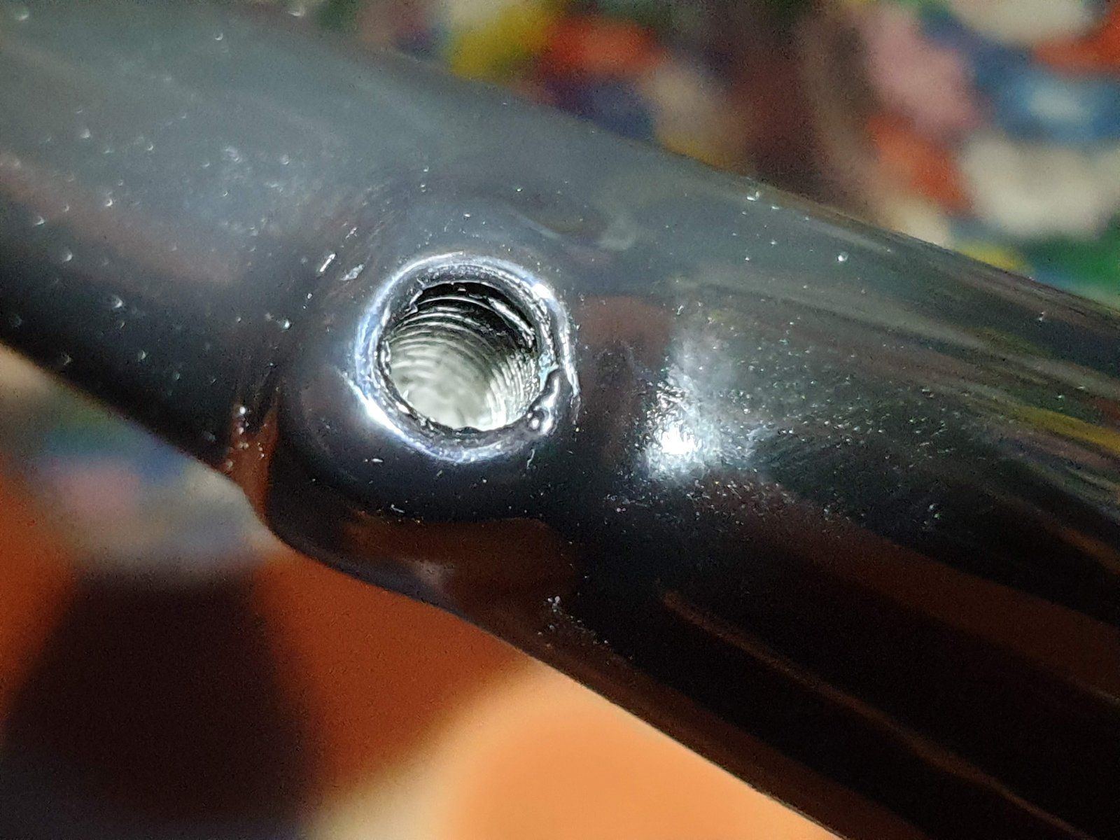

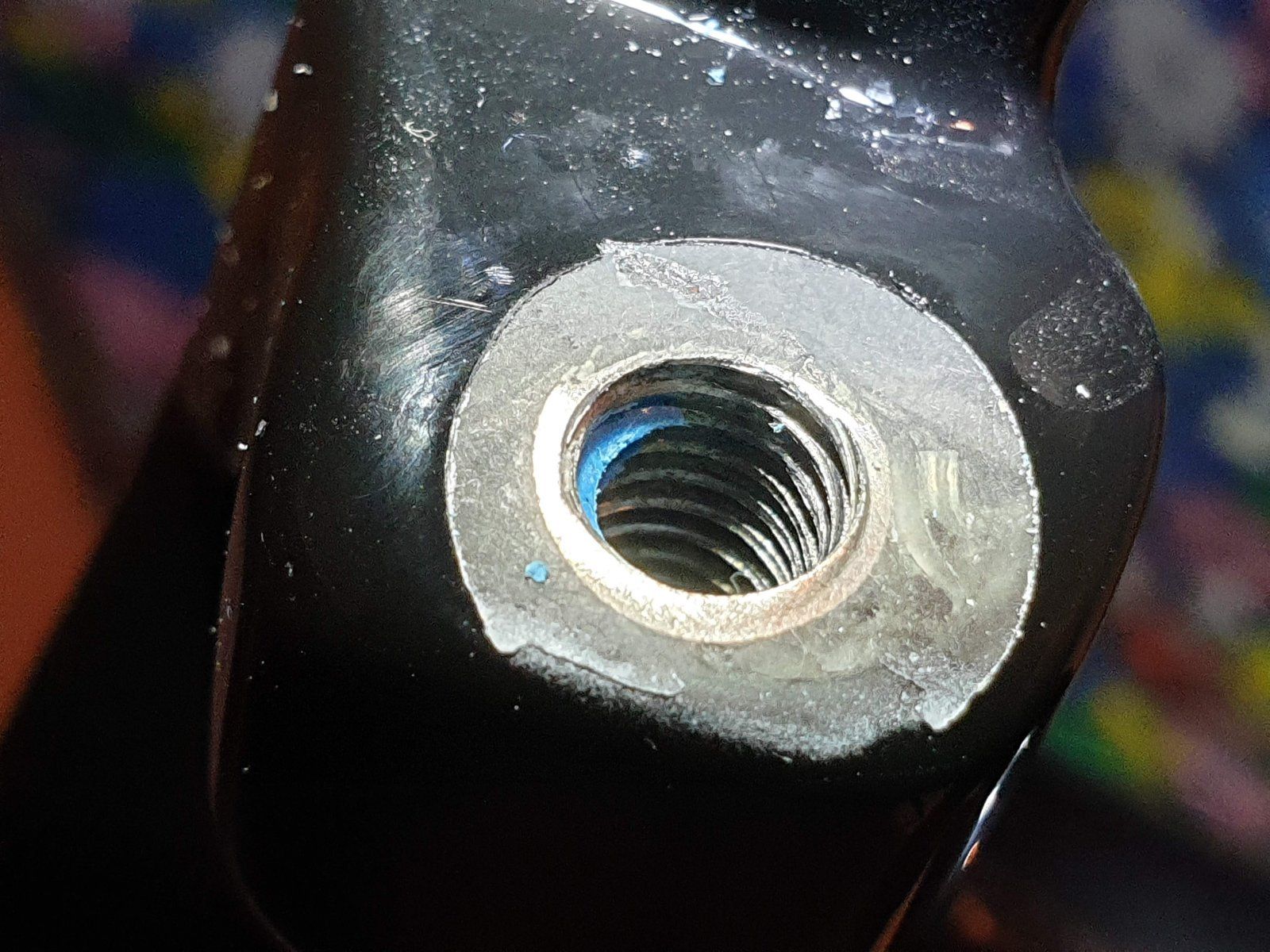

Es könnte auch Klarlack im Gewinde sein. Diesen Grat, den man sieht, ist nicht Teil des Alugewindes, das ist der Teil Schraube, glaube ich. Ich habe das mit Verdünnung gereinigt. Das Gewinde ist frei und intakt.
Meine Schraube sind aber leider ohnehin zu lang selbst mit Unterlegscheibe. Mal schauen wo ich die gekürzt bekomme.

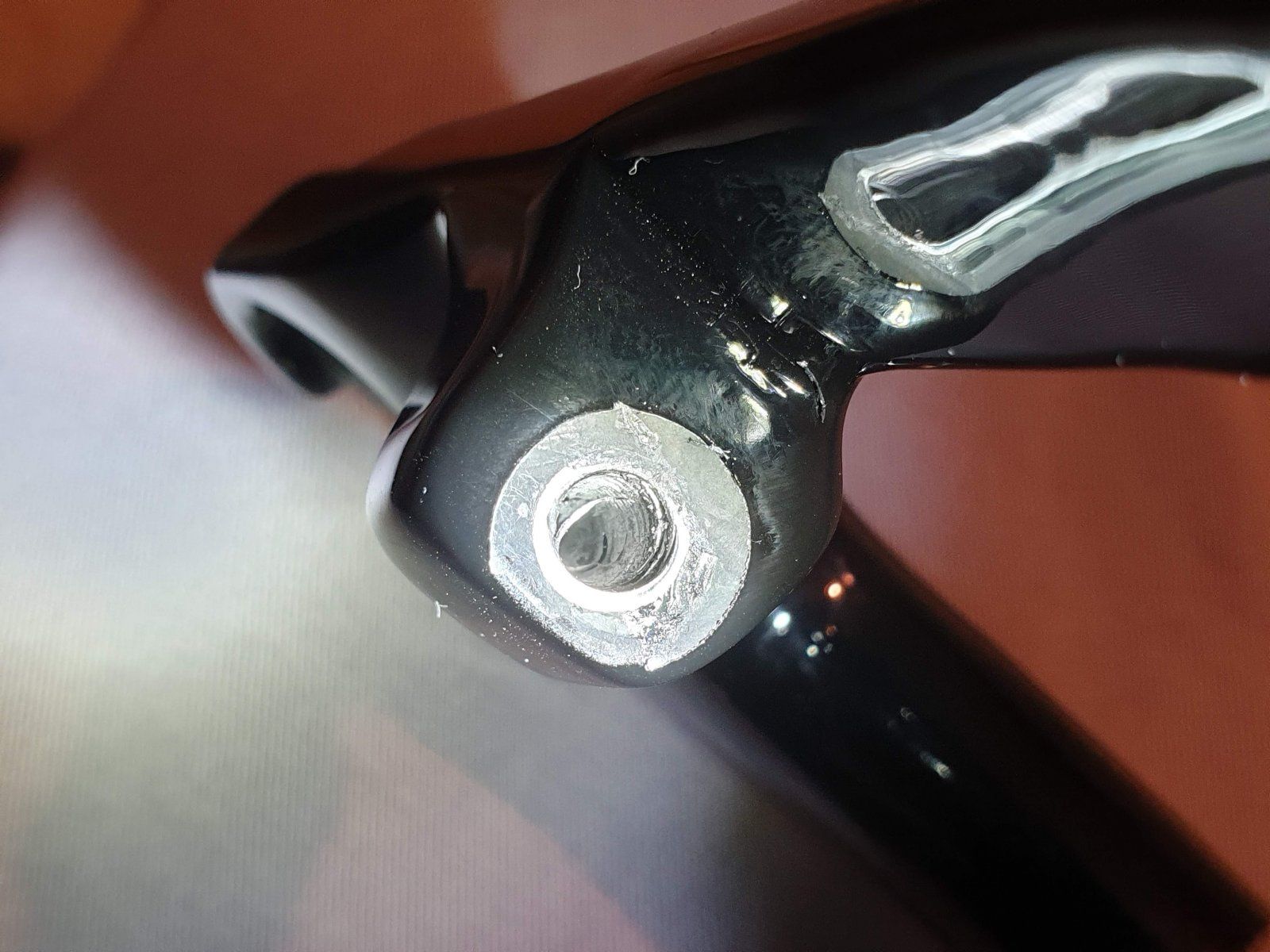

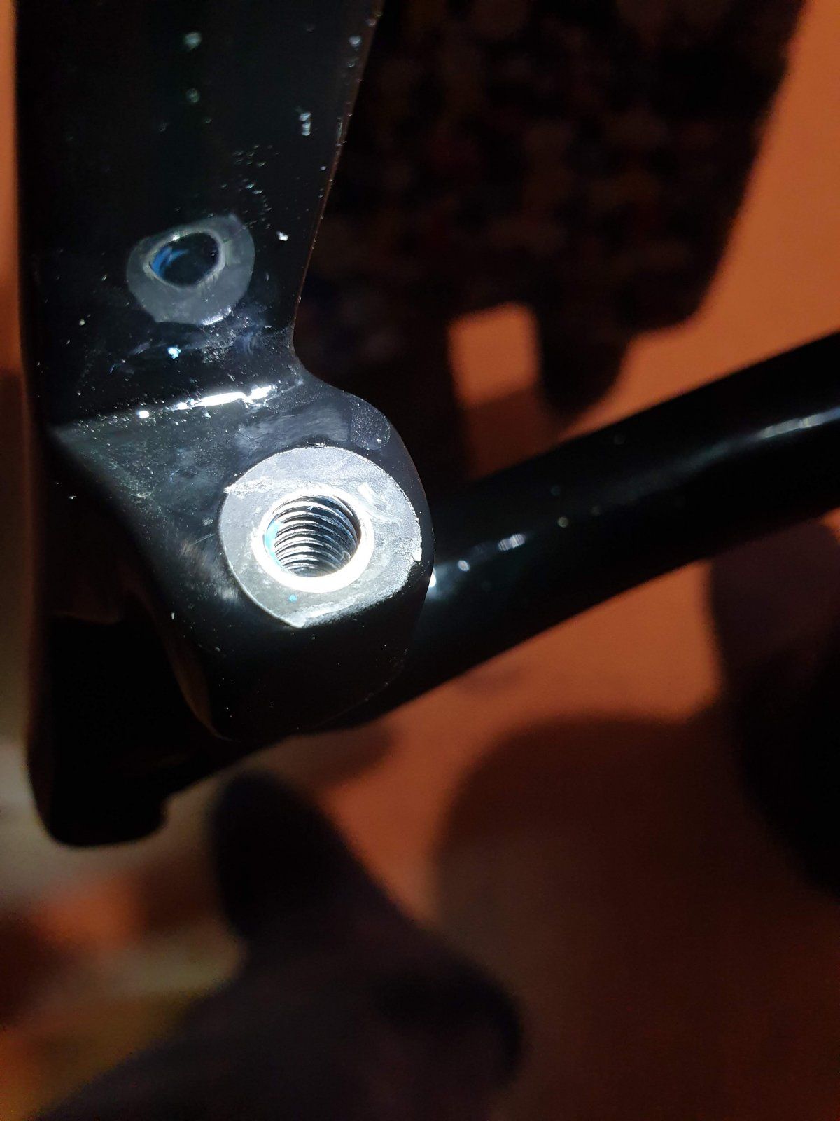

Das Postmountgewinde für den Bremssattel sieht ja furchtbar aus!
Ich würde in solchen Gewinden immer erst Mal mit einem Gewindebohrer etwaige Lackreste entfernen. Und dann das Sackloch unbedingt aussaugen! Danach dann mit einer normalen Stahlschraube die Einschraubtiefe überprüfen.
Auf dem Foto sieht es auch so aus, als ob die Gewindeansenkung zum Einführen der Schraube fehlt. Das kann tödlich für ein Gewinde sein, unbedingt händisch leicht ansenken! Geht auch mit einem Kegelsenker für Maschinenantrieb.
Das vorher von @scale007 angesprochene Problem von Titanschrauben in Alugewinden, kann man hier mit Montagepaste umgehen. Selbige zart auf das Gewinde der Titanschraube aufbringen.

Am PM Sattel solltest du das Gewinde sauber nachschneiden , und leider kann bei solchen Rahmen wenn das Gewinde schon so aussieht als 2 Problem oft dann noch eine nicht plane PM Bremssattelaufnahme dazukommen - VR Gabel ebenso.
Das solltest du vorher auch prüfen solange der Sattel noch ohne Bremsleitung ist.
Einfach Hinterrad mit Bremsscheibe einbauen, und danach Bremssattel sauber probe befestigen.
Blick von hinten sollte zu sehen sein ob sich Bremssattelspalt und Bremsscheibe zu einander plan sind.

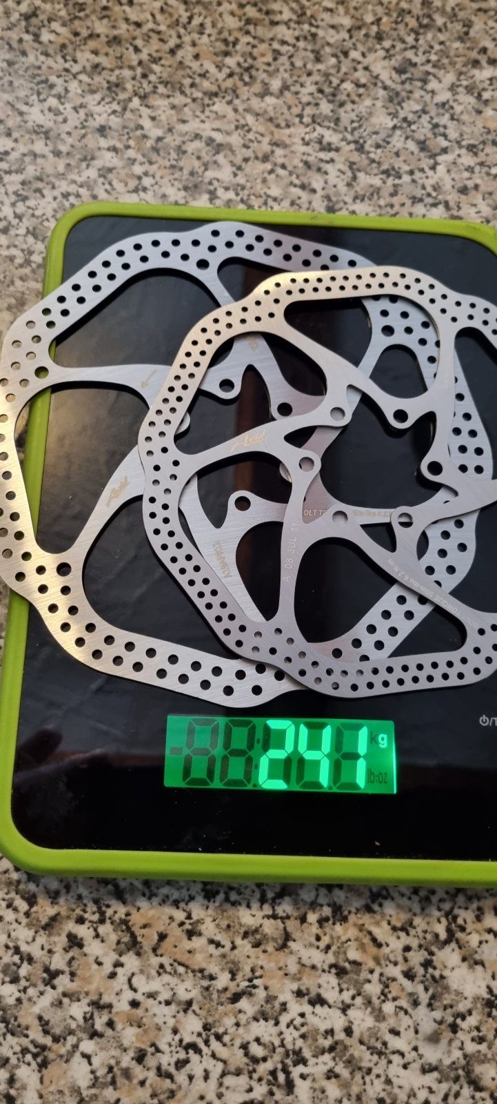

Bremsscheiben
würde bei deinem Gewicht und der zu erwartenden Funktion keine von deinen Scheiben ( XTR, Ashima ) in Verbindung mit Magura benutzen!!!
Vorherige Empfehlungen
Die Trickstuff Dächle sind gute Scheiben alternativ deutlich günstiger und mit Magura Bremsbelägen fast noch besser funktionierend ( dazu gutes Gewicht ) sind die Alte Avid HS1 Bremsscheiben 160 - 180 mm

und leider kann bei solchen Rahmen wenn das Gewinde schon so aussieht als 2tes Problem oft dann noch eine nicht plane PM Bremssattelaufnahme dazukommen - VR Gabel ebenso.
Kann ich leider nur bestätigen!
Mein Scott Rahmen war zum Glück sauber, aber die Gabel...! :eek:
An der Gabel hatte ich es anfangs gar nicht bemerkt, dass die Auflageflächen der Postmountsockel nicht im Winkel waren, weil ich damals zuerst mit 180er-Scheibe und Avid-Adapter unterwegs war. Dieser Adapter ermöglicht mit seinen Konvex-, Konkavscheiben wunderbar einfach einen Winkelausgleich. @Raumfahrer, man beachte, mit Titanschrauben: ;)
Funktioniert halt blos mit 180er Scheibe auf PM6-Sockel.
Erst später, als ich auf 160er Scheibe zurück ging und der Adapter entfiehl, bemerkte ich den Fehler. Mir half dann nur noch eine nigelnagelneue Schlichtfeile, ein kleiner Anschlagwinkel und gutes Augenmaß beim Feilen (hab' ich zum Glück aber mal gelernt :p).

Bremsscheiben

Super! Danke Dir für deinen Beitrag. Ich schaue Mal, ob ich diese alten Avid Scheiben finde!

Probehalber habe ich Mal die VR Bremse angeschraubt. Die Schrauben konnte man ohne Kraft mit den Händen vollständig eindrehen. Da sehen auch die Aufnahmen anständig planiert aus (abgesehen von so einer kleine Ecke Lack, die aber einfach zu entfernen ist). Ich denke, die Gabel ist hier unproblematisch.
Im Gegensatz zu dem Rahmen. Hier ärgere ich mich echt, dass die den so beschissen losschicken. In keines der beiden Gewinde lassen sich M6 Schrauben einfach eindrehen ohne Werkzeug geht es nicht und die vordere Aufnahme ist einfach rund lackiert. Hier muss man auf alle Fälle nacharbeiten.
So schlimm wie auf dem ersten Fotos ist es aber dann doch nicht. Ich glaube es ist grade noch gut gegangen. Man sieht aber deutlich das die Titanschraube sich nicht richtig in das Gewinde eindrehen konnte, wahrscheinlich wegen dem angefrästen, scharfkantigen Gewinde, wie Armin schon erwähnt hat.
Bitte mach die Gewinde anständig flott (Ansenken/Nachschneiden) und versuche nicht sie durch Reinwürgen einer Stahlschraube in Gang zu bekommen: Damit wird ein Alugewinde auch leicht zerstört.
Die eher geringe Mehrausgabe der Werkzeuge lohnt sich in jedem Fall, die beiden Werkzeuge kann man immer mal auch an anderer Stelle brauchen. Die Werkzeuge bekommst du auch preiswert in jedem Baumarkt.
Planen der Sattelauflageflächen durch Lackabschaben kommt sicher auch gut.
Allerdings weiß du dann auch noch nicht, ob die Auflageflächen parallel zur Achse laufen. Von daher ist der Vorschlag von @Dr4g0n eigentlich am einfachsten.
Ist das auf dem letzten Bild eigentlich eine Postmount-Auflagefläche? Wenn ja, da nützt Lackabschaben wohl auch nichts mehr - ab zur nächsten Fahrradwerkstatt. Sparste dir das Werkzeug. :D
Naja, das Werkzeug kostet nur 7€. Die Werkstatt nimmt wahrscheinlich so eher 100€ oder 1000€ ich komme mit dem aktuellen Stand der Inflation nicht mehr hinterher.
Nein, Planen der Auflageflächen (da stellt sich der richtige Winkel mit dem speziellen Fräswerkzeug automatisch ein) und Gewindenachschneiden darf nicht so viel kosten. Allerdings ist das Fräswerkzeug der Werkstatt teuer.
Beim Selbermachen fehlt leider noch die Winkelüberprüfung.
der gewindeschneider ist vllt so teuer … aber das tool zum plan fräsen def. nicht
