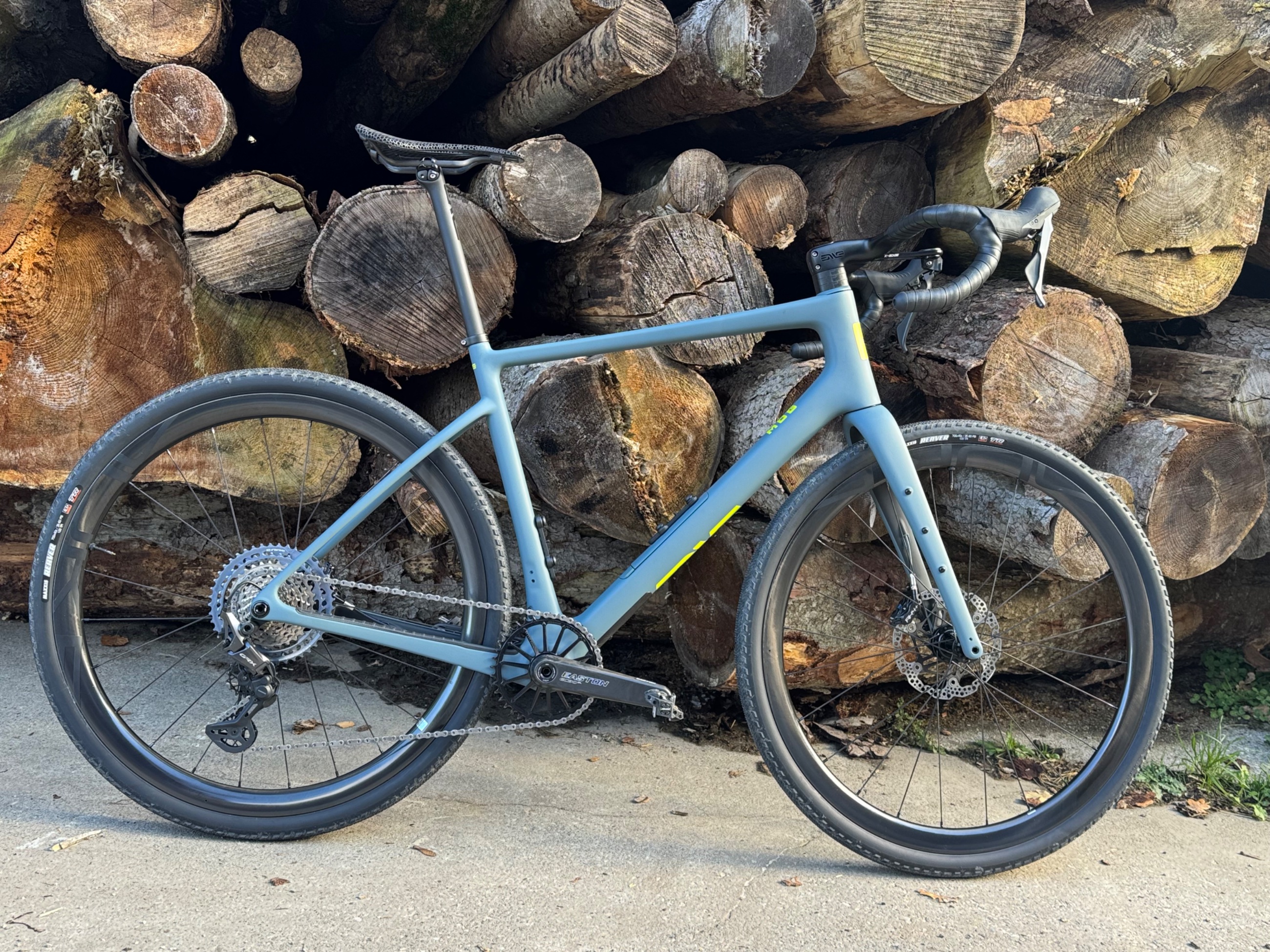

[A]ufbau meines neuen: ENVE MOG

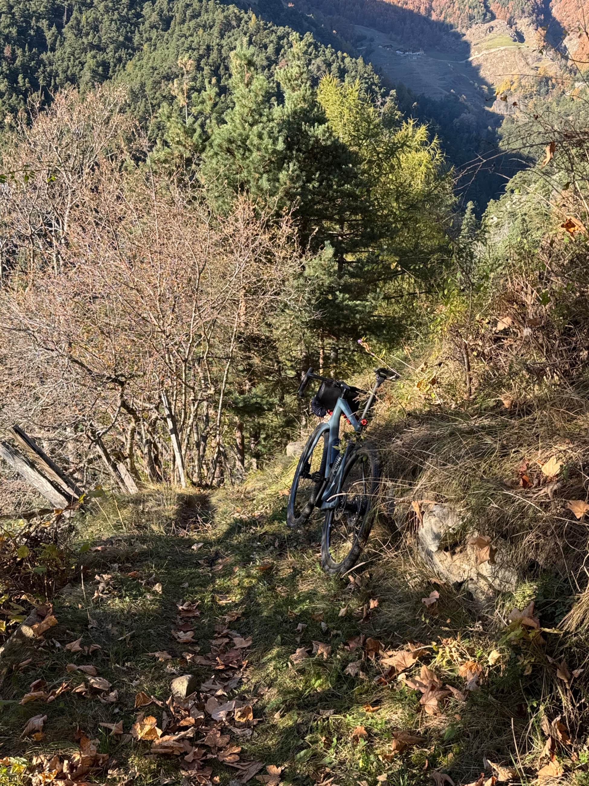

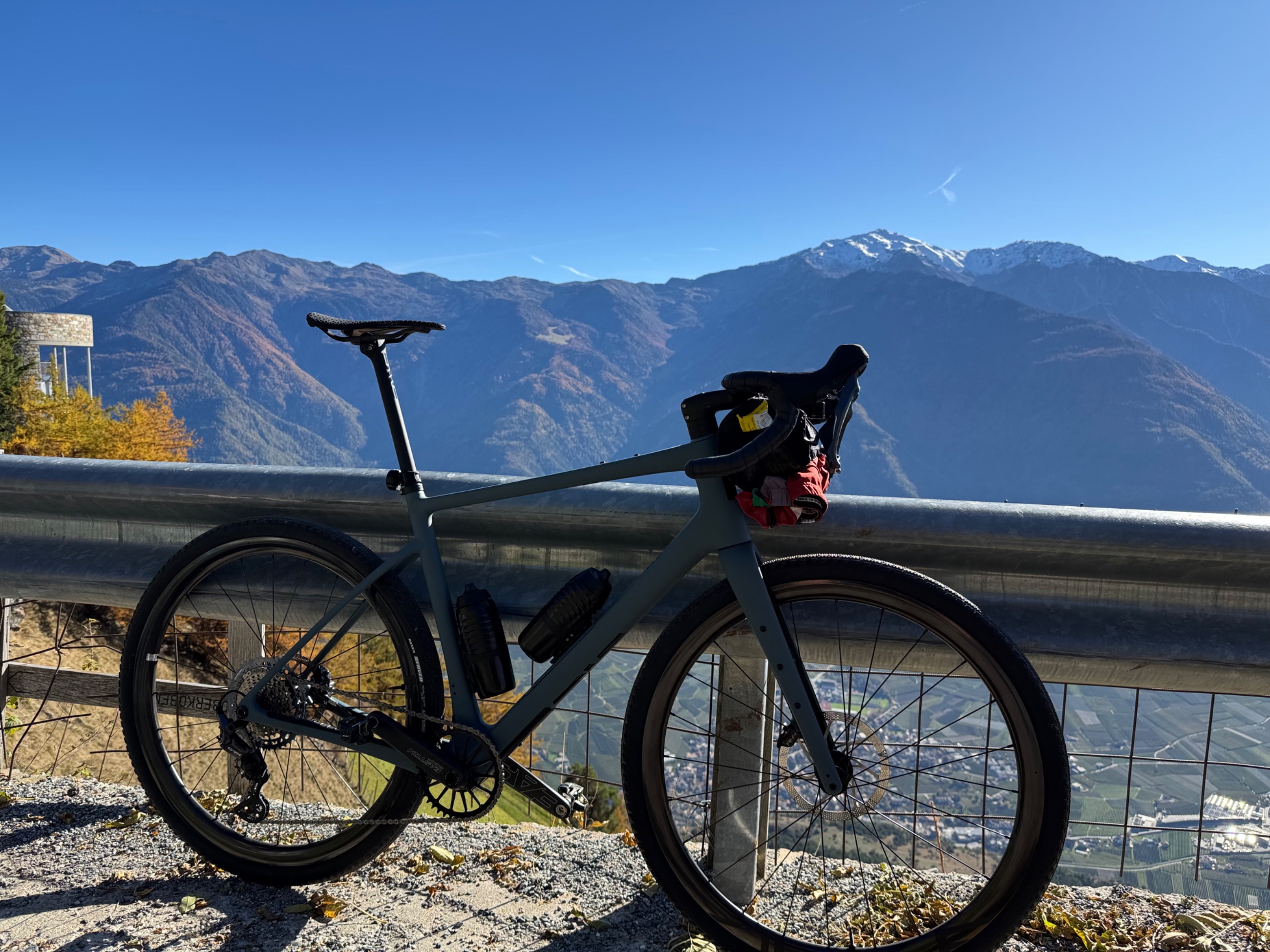

Vielen Dank. Zweiter Tag nach St. Martin rauf 1200 hm
Das macht so Laune mit dem Radl, bekomme das Grinsen nicht
mehr aus dem Gesicht

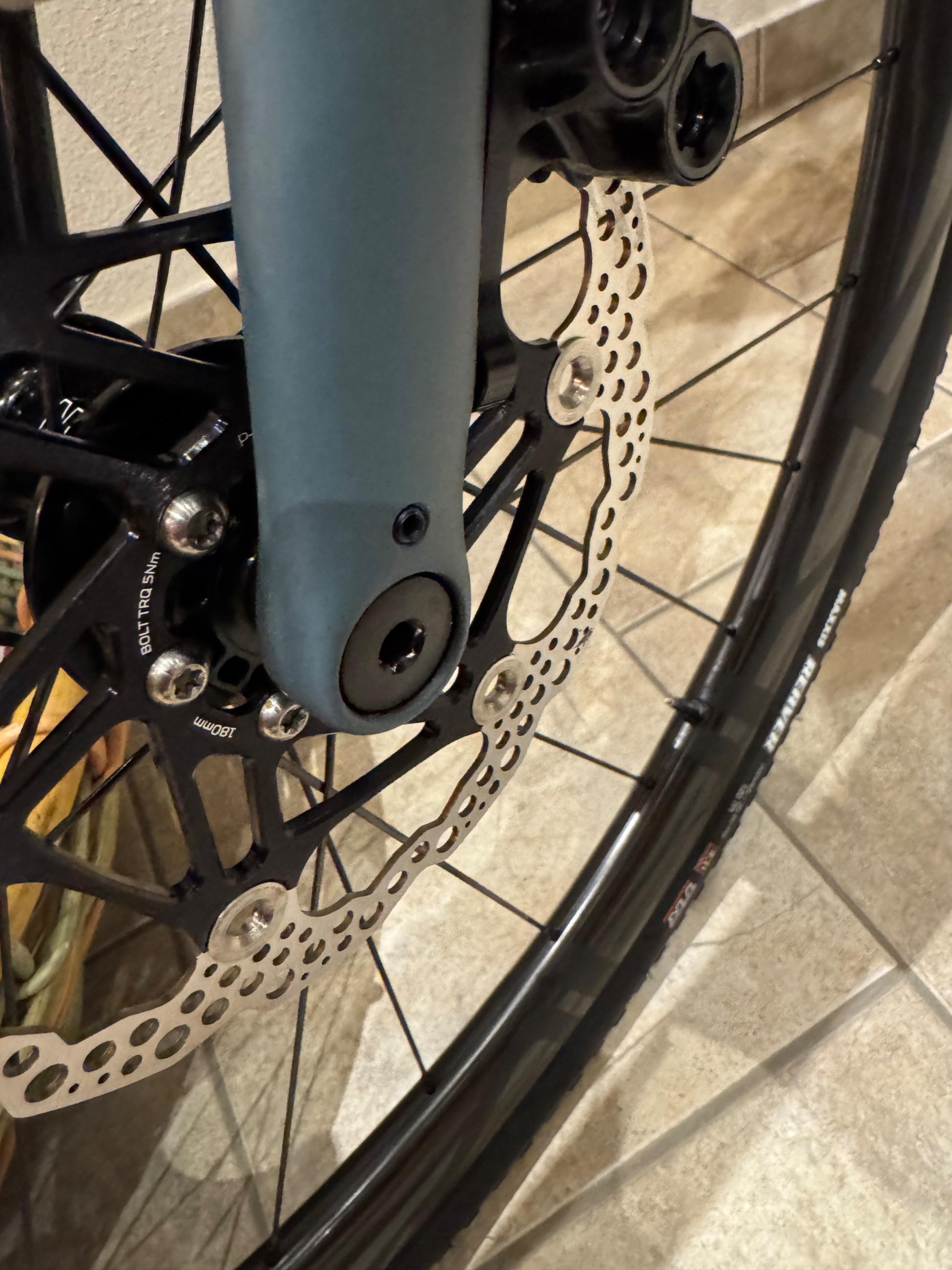

Habe vorne jetzt eine 180er montiert was auf den langen Abfahrten dieses Wochenende durchaus von Vorteil ist

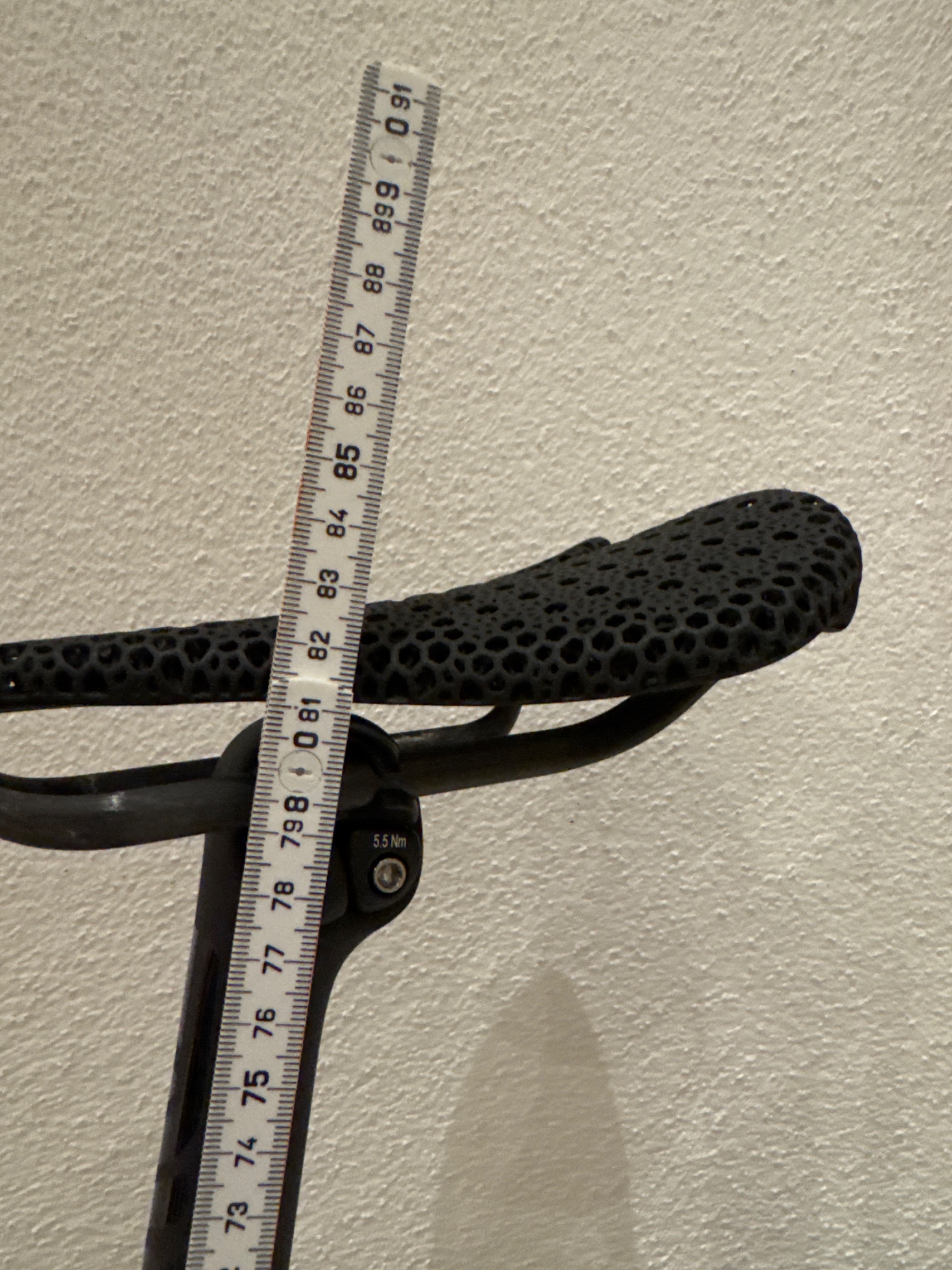

Feines Teil - aber 82,5cm Sitzhöhe bei 86cm Schrittlänge sind nicht kompatibel. Normalerweise wirst du eher bei 76-77cm landen. Bin selbst 187cm groß mit 87cm Schrittlänge und sitze zwischen 770 und 775 mm Sitzhöhe.
Schönes Rad :)
Sag mal, hat das Mog einen Lenkeinschlagbegrenzer? Falls nicht...kann das problematisch werden (Lenker haut ins Oberrohr? Leitungen reissen hab?)
Schönes Rad :)
Hallo und Danke erstmal
Wie Zett78 schreibt hat es keinen. Bei mir geht der Lenker genau mittig zum Oberrohr und wird durch die innen verlegten Kabel begrenzt das sich nichts berührt
Jetzt erst gesehen und darauf nochmal meine Schrittlänge vermessen. Sind wohl doch 88cm. Weiß nicht wieso ich die 86 im Kopf hatte. Das ändert aber nichts an der Sitzhöhe. Stelle diese immer so ein wenn ich sitze untenstehendes Pedale mit dem Absatz aufsetzen und das Bein durchgedrückt. Komme damit am besten zurecht.
Die Methode finde ich auch gut, das Becken sollte halt nicht kippen.
Normalerweise rechnet man die Schrittlänge x 0,885 und erhält die Sitzhöhe. Wäre auch bei 88cm Schrittlänge nur bei rund 78cm - aber wenn du dich wohlfühlst, dann paßt es ja.
TLDR; Gib' auf Deine Achillessehne acht!
Das Gefühl, mit 83,5 cm am besten zurecht zu kommen (bei SL 92), hatte ich auch lange Jahre. Dann kam eine „Rapha Festive 500“ entlang des Weges, und ich zog mir eine Tendinitis (Achillessehnenentzündung) zu. Ich bin heilfroh, dass ich die wieder los geworden bin und habe danach auf die wohlmeinenden (und teils fachkundigen) Empfehlungen gehört, meine Sitzhöhe zu vermindern.
Nach einer Analyse sitze ich auf 81,5 cm und die Achillessehne bleibt seit 5 Jahren unauffällig; auch bei der Vätternrundan kein Murren.

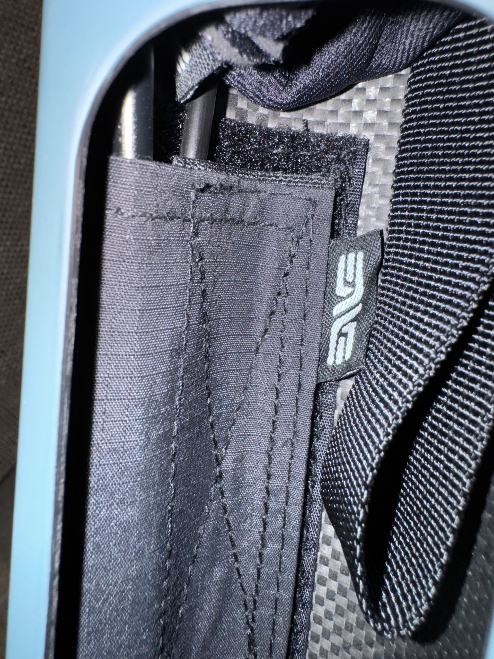

Das war ein Grund für den Rahmen alles recht klassisch und dennoch innenverlegte Züge, runde Sattelstütze sowie UDH und Staufach
