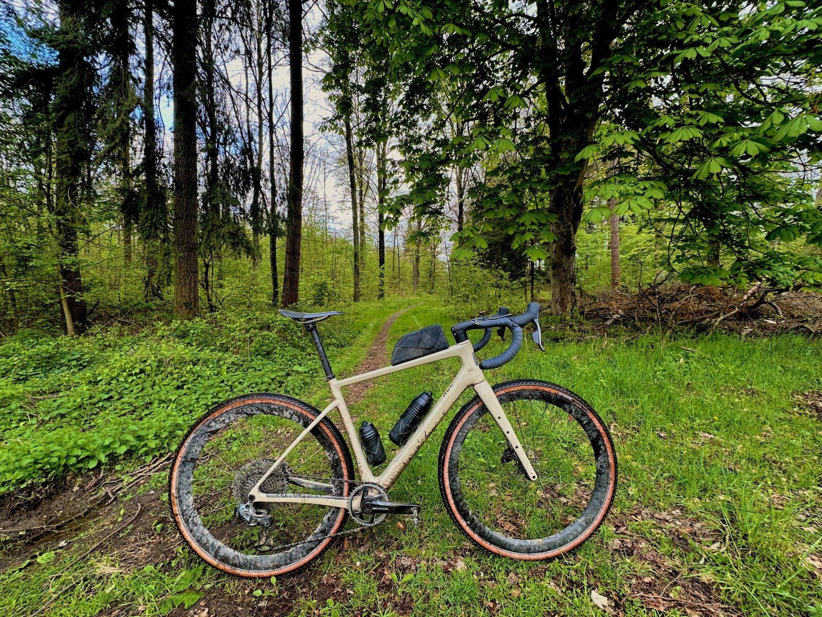

Die Sattelposition sieht wirklich mehr als seltsam aus!
Sattel solltest du aber schnell ändern, weil er nicht lange halten kann…
Die Sattelposition hängt ja eher vom Knielot ab. Wäre blöd, wenn dein Knie dann Zicken macht. Aber auf jeden Fall ein spannendes Rad.
Trotzdem sieht die Montage vom Sattel für mich weder gut (egal) noch auf Dauer haltbar aus.
Sattel hält jetzt seit 2000 km. Bisher keine Ermüdungserscheinungen. 🙂

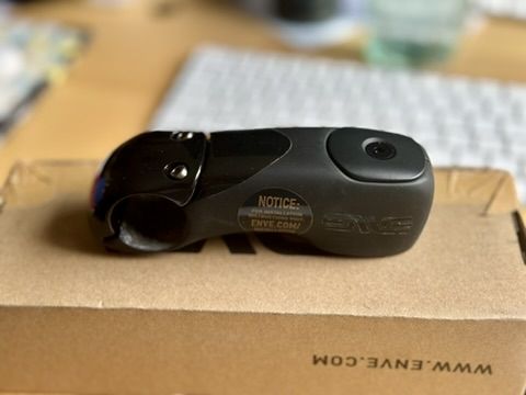

Endlich ist der kürzere Vorbau da und wird heute direkt verbaut. Das bedeutet auch, dass die hier so gehasste Sattelverschiebung nach vorne der Vergangenheit angehört. 🙂

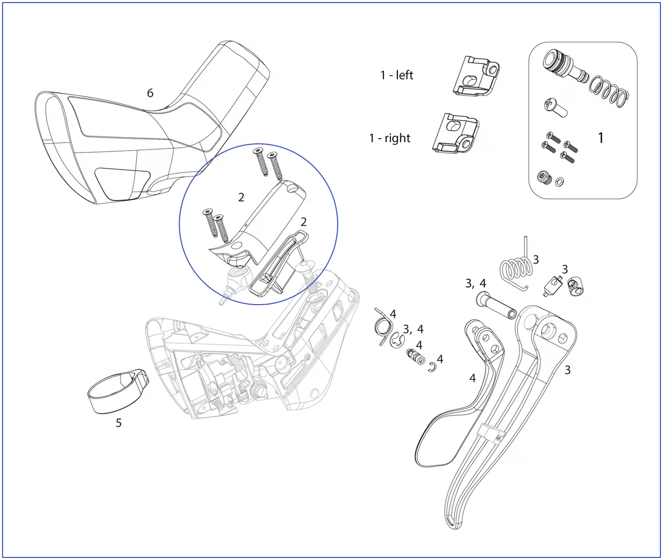

Hi,
kannst Du etwas zu der von Dir getroffenen Lösung dieses Problems schreiben? Ich habe seit geraumer Zeit augenscheinlich das gleiche Problem bei einem Rival-STI (immer wieder "schwitzt DOT unter der Gummiabdeckung aus") und schiebe es seit geraumer Zeit vor mir her, die Lösung dieses Problems anzugehen.
Gekauft habe ich seit Ewigkeiten einen neuen AGB-Deckel sowie insbesondere eine neue Dichtung und hoffe eigentlich, das Problem damit in den Griff zu bekommen.
Bist Du ähnlich vorgegangen oder hast Du direkt den kompletten STI getauscht? Über Deine Erfahrungen bzw. eine kurze Rückmeldung dazu würde ich mich freuen.

Meine Recherchen haben leider ergeben, dass es für die neue Force Bremse aktuell keinen Ersatzdeckel oder -Dichtung gibt. Eigentlich wollte ich nur den Schalt-Bremshebel kaufen, der war aber überall ausverkauft. Da ich nur zwei Wochen bis zu einem Rennen hatte, habe ich wohl oder übel ne komplette neue Vorderbremse gekauft. Will jetzt das abmontierte Ding mal reklamieren - danke für die Erinnerung. 🙂

Ich war mir ziemlich sicher, dass ich die in den Griff bekomme. Hatte ja eine gute Position gefunden, nur war die eben 3 cm zu weit vorne im Verhältnis zum Tretlager. Somit war das mit 3 cm kürzeren Vorbau ein leichtes den Sattel auch 3 cm zurück zu schieben.

Ich hatte auch das „es sifft DOT aus der Hood“ Problem und kaum Bremskraft. DOT war hauptsächlich entlang der Bremsleitung sichtbar, aber auch entlang der AGB Dichtung. Ich hatte erst Deckel und AGB unter Verdacht. Letztlich war aber der Anschluss der Bremsleitung undicht und ich musste die Bremsleitung wechseln.
