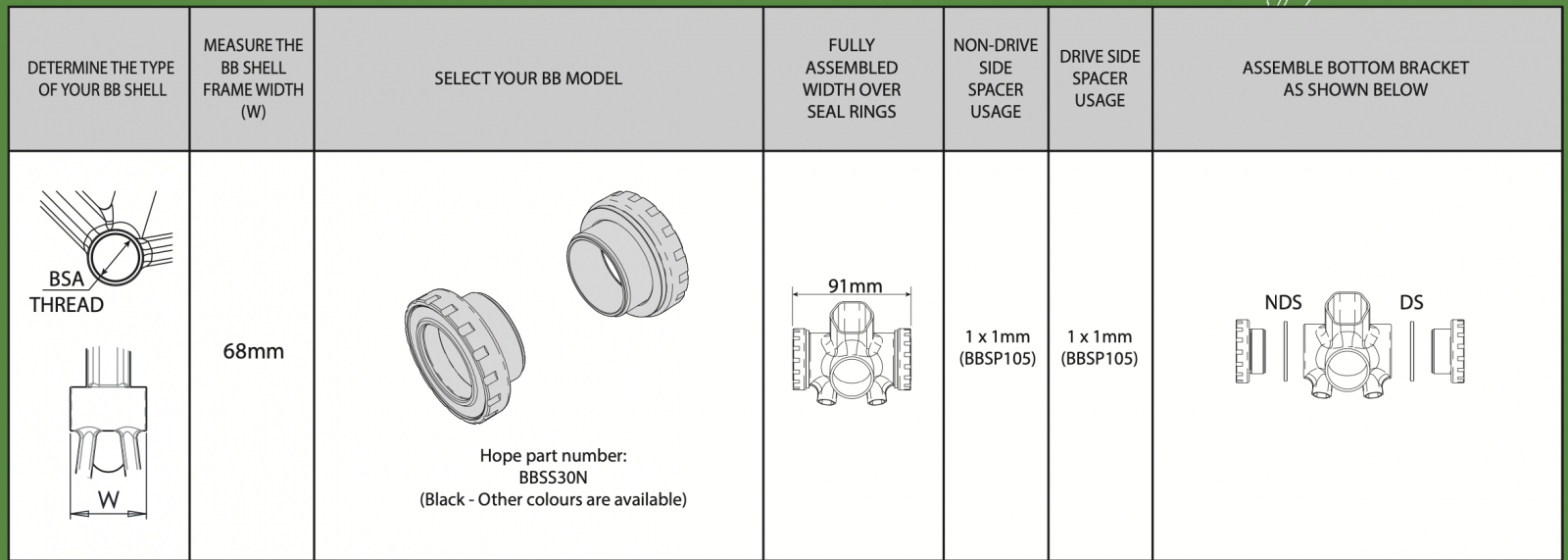

Das einzige was mir noch Kopfschmerzen bereitet, ist das Tretlager.
Hope sagt Non Drive Side und Drive Side 1 mm Spacer:

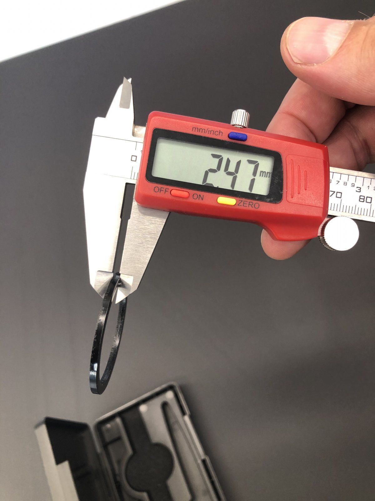

Dumm, denn dabei war aber nur das hier, und zwar 3 mal:
Ich hab nachgeschaut: Jenny hat einen davon verbaut, und zwar an der Drive Side. Bei zwei verbauten 2,5 mm Spacern lässt sich die Kurbel nicht mehr drehen, wenn man sie ordentlich anzieht. Den Spacer auf die Non Drive Side hauen bringt nicht, da sich sonst Das Kettenblatt zu weit in Richtung Kettenstrebe bewegt.

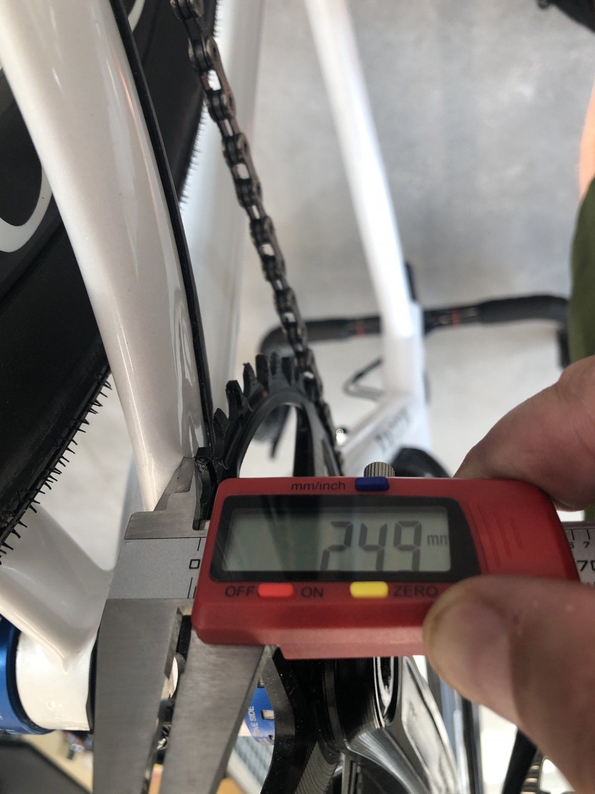

Aber nur bedingt, denn die Clearance des Kettenblattes ist:
Und da laut Jenny der Preload Ring gerade mal einen Tick gedreht wurde, um das Wellenspiel zu regulieren, denke ich, dass es eine gute Idee wäre, irgendwo zwei 1mm Spacer aufzutreiben und das Ganze neu zusammenzupuzzlen. Dann blieben dem Kettenblatt immer noch 3,5 mm und auf der Non Drive Seite hätte man sogar 1,5 mm mehr (da mehr Turn im Preload Ring).
Was denkt ihr?
ja genau. die 1x2,5mm haben zwei negative folgen
1. unsymmetrisch
2. 0,5mm zu lange shell
--> 2x 1mm besorgen.
Aber deine KB clearnce wird dann auf 3mm schmelzen. Ziemlich eng beim Wiegetritt. Pack auf jeden Fall Schutzfolie (Helitape) dazwischen.
Die 1x 2,5mm NDS und 2x2,5mm DS sind Shimano HTII Vorhaben. Wieso Hope hier andere macht, wahrscheinlich breitere/Dickere Cups/Lager
Dann habe ich wohl das MTB Innenlager erwischt.
Könnte besser sein momentan, würde sich aber mit der 2x 1 mm Variante verbessern
wenn Du die breite der jetzt verbauten hope lagerschale messen würdest, könnte ich den vergleichswert liefern des verbauten roadlager liefern.

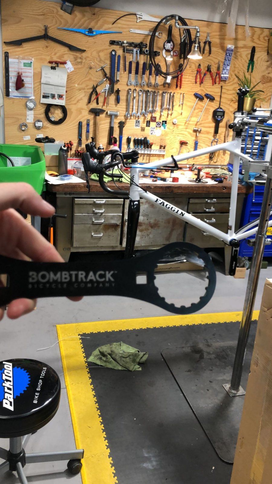

So, nach ewigem Rumtelefonieren habe ich zwei 1 mm Spacer gefunden: Bei BikemarketCity in Wilmersdorf. Also hingerast, geholt und dann zurück zum Schiffbauerdamm, wo Jenny dann nochmal das Tretlager neu zusammenpuzzlen musste. Und jetzt klappt es endlich:

Kettenblatt Clearence hat dafür wie erwartet abgenommen, aber ist noch vertretbar:
