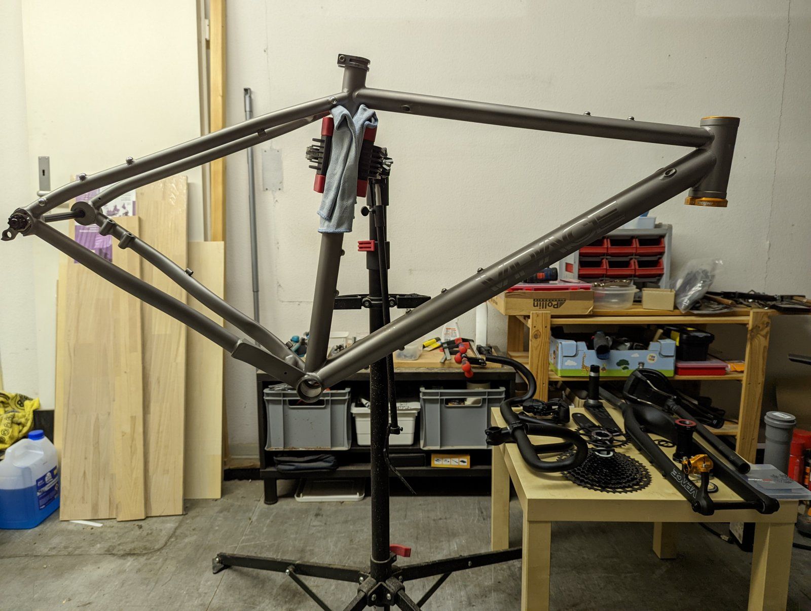

Es ging heute mit großen Schritten voran. Der Rahmen ist gekommen. Und zwar mit Gabel und Steuersatz. Nicht so schön verpackt wie bei Sour aber absolut sicher.
Jetzt genug mit der Geheimhaltung, es ist ein VPace TMX:
Ich bin wirklich zufrieden. Titan fühlt sich wirklich nochmal deutlich anders an als Stahl, Alu und Carbon. Die Lagerschalen waren sogar schon eingepresst und mir gefällt das Orange super. Den Monk in mir stört das hier etwas, wird aber später wegen Matsch oder Lenkerrolle selten zu sehen sein:

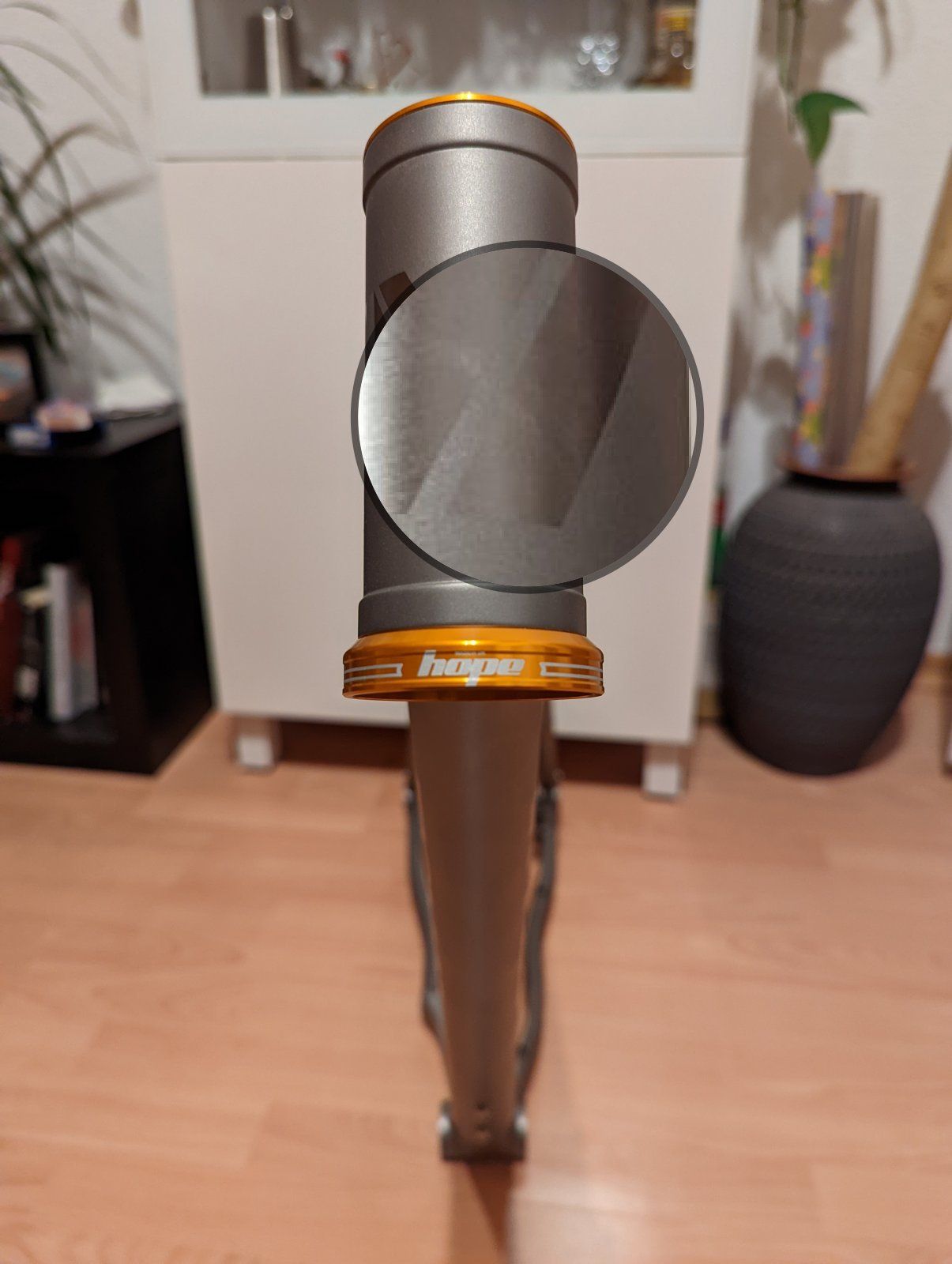

Wer sieht es auch?
Ich konnte es mir nicht nehmen lassen und habe direkt mal mit dem Aufbau angefangen:

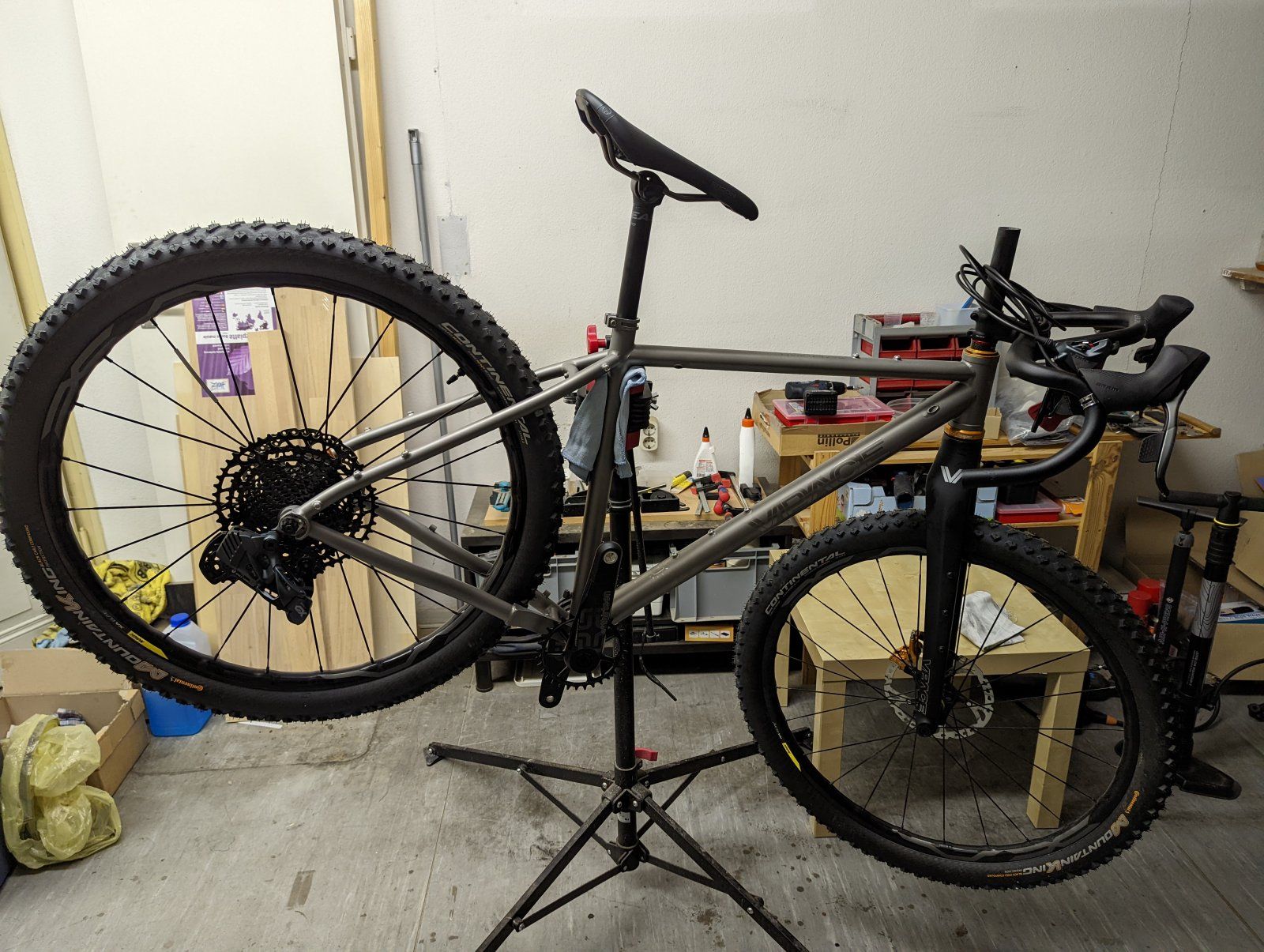

Und so sieht es jetzt aus - ein Frankenstein mit meinen 650B Reifen vom Fully (und alter Bremsscheibe hinten):
Der Aufbau lief bisher relativ problemlos. Nur die Kurbel ließ sich nicht montieren. Das erklärt wohl, warum sie so im Paket rumgepurzelt ist. Ich vermute, dass es sich um einen Rücklaufer handelt, der kaputt war. Deshalb war dann wohl auch kein Siegel am Karton.

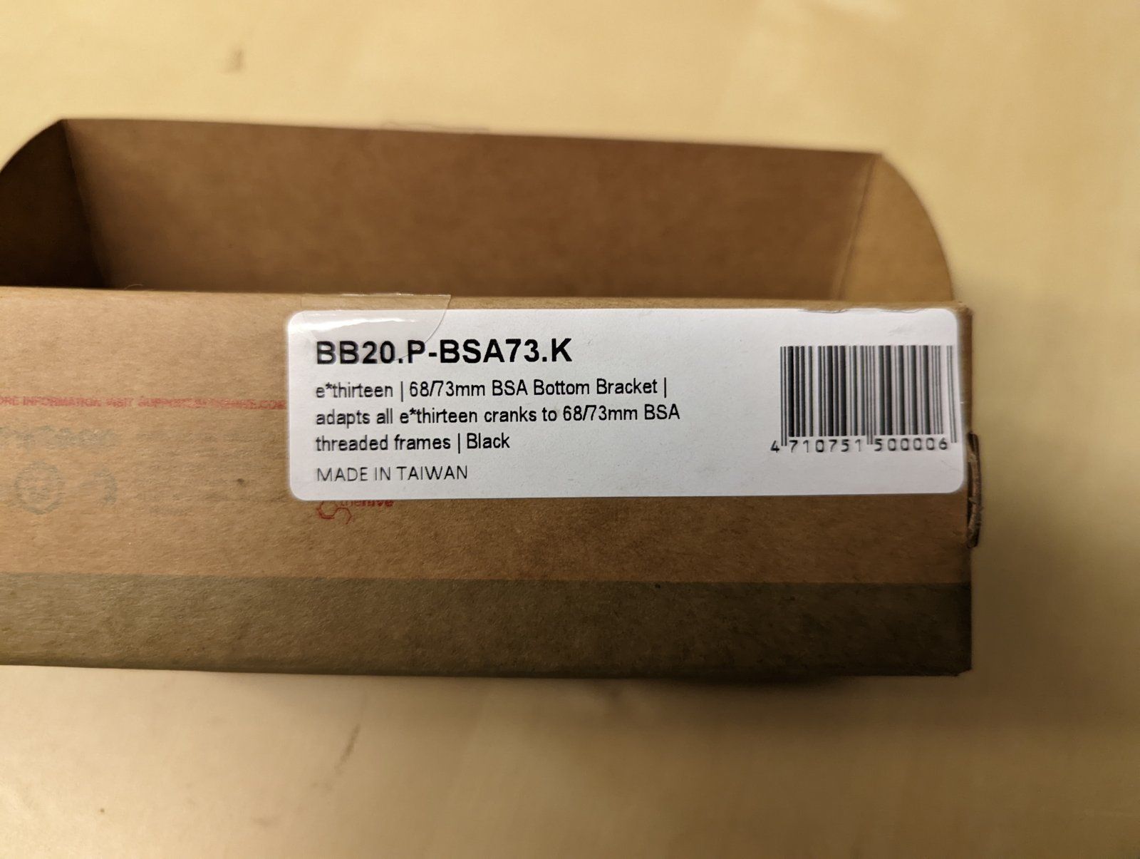

Sorry für den Doppelpost, aber ich habe den Fehler gefunden. Es ist wie erwartet. Es gibt zwei Innenlager von e*thirteen für BSA68:
  • e*thirteen 68/73mm BSA Innenlager - BSA-68/73-30 (BB20.P-BSA73.K)
  • e*thirteen 68mm BSA Innenlager für 30mm Achse (BB2UNA-101)
Weil das erste etwa 5€ günstiger ist, habe ich natürlich das gekauft. Es wird von Bike-Discount, Bike Components und R2 auch folgendermaßen beschrieben:
"Kompatibilität: Alle e*thirteen 68/73 mm Kurbeln"
Folgendes steht auf der Packung:
Irgendwie hätte ich da dann erwartet, dass das mit der XCX Gravel und 68mm BSA passt. Aber nein, ich brauche doch das BB2UNA-101 und darf dann keine Spacer nutzen. Wenn die Kurbelarme damit aber noch etwas näher an die Kettenstreben kommen, wird das ganz schön eng. Einen Trittfrequenzsensor bekomme ich so definitiv nicht mehr montiert.

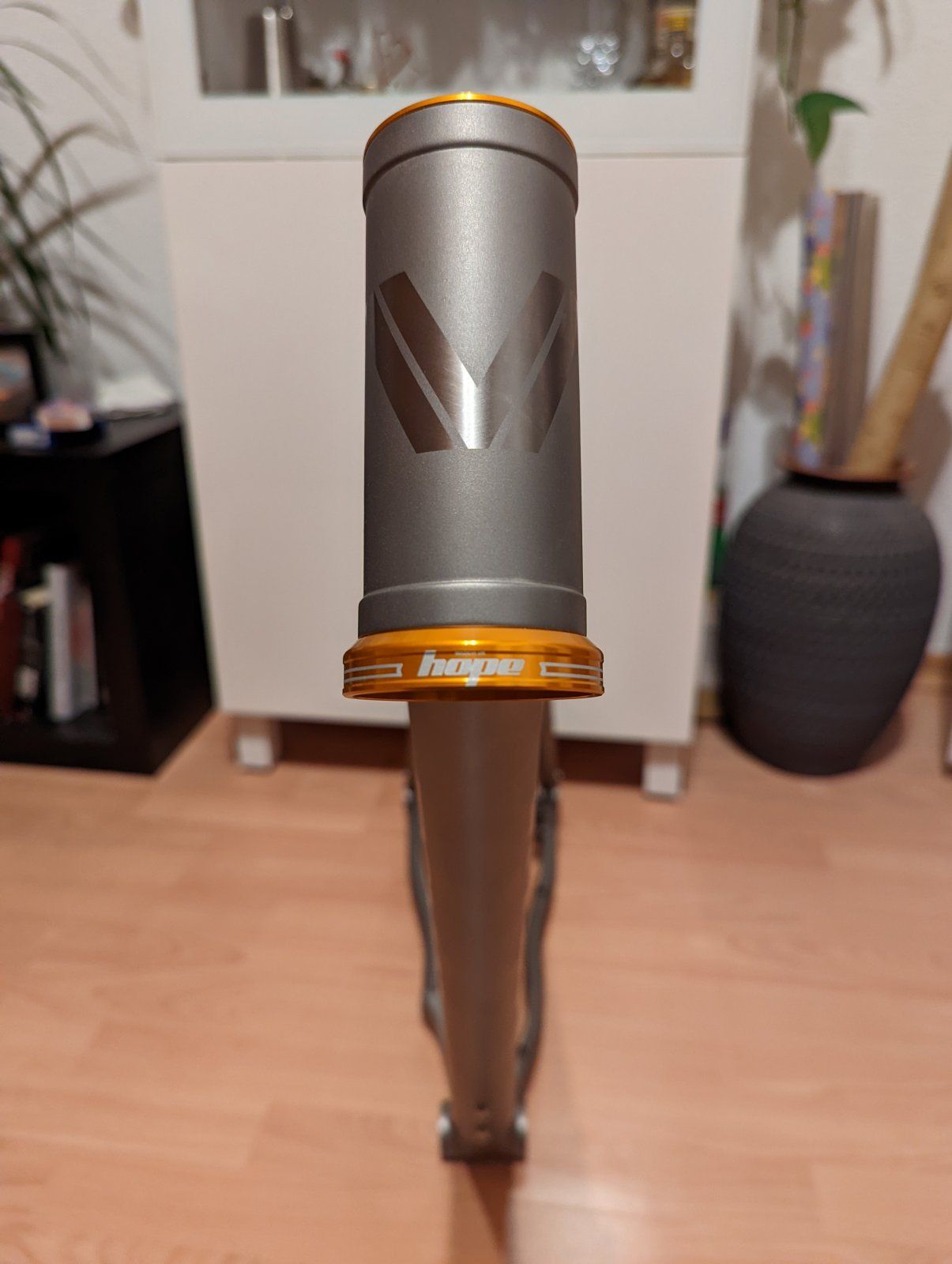

Meinst Du den Streifen auf dem Logo?
Ne, das ist nur eine Spiegelung oder beschlagen, weil der Rahmen frisch aus dem Karton gekommen ist.

Abgesehen davon ist das Hope-Logo nicht in einer Flucht mit dem Rahmenlogo...
Richtig. Leider ist das Hope Logo gerade und das Rahmenlogo nicht. Die MechanikerInnen bei VPace sind also nicht verantwortlich sondern eher der Hersteller des Rahmens, falls dieser auch das Finish gemacht hat.
Ist mir aber egal. Ich bin eher froh darum, dass keine Platte mit Logo verbaut ist. An die Platten bekomme ich nämlich keine Rahmenschutzfolie dran und die Platte sieht bei meinem Purple Haze wegen der Lenkertaschen mittlerweile schon echt schlimm aus. Hier kann ich ganz normal den Rahmen schützen.
Ok, ist mir gar nicht aufgefallen. Aber wenn man es erst einmal bemerkt hat, dann nervt es natürlich schon ein wenig.
