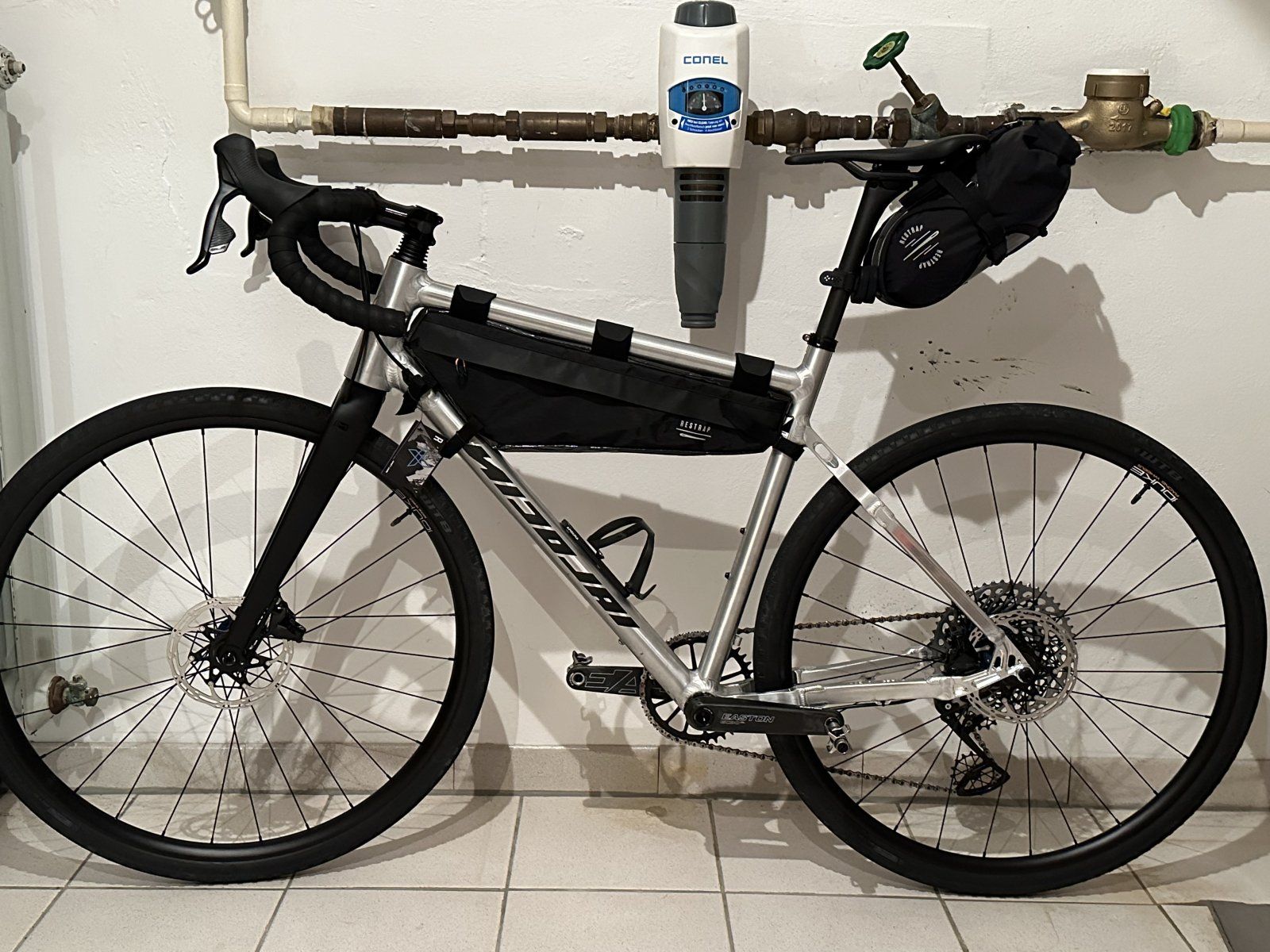

Mal den Lieblingsladen vom Käpt'n ausprobiert

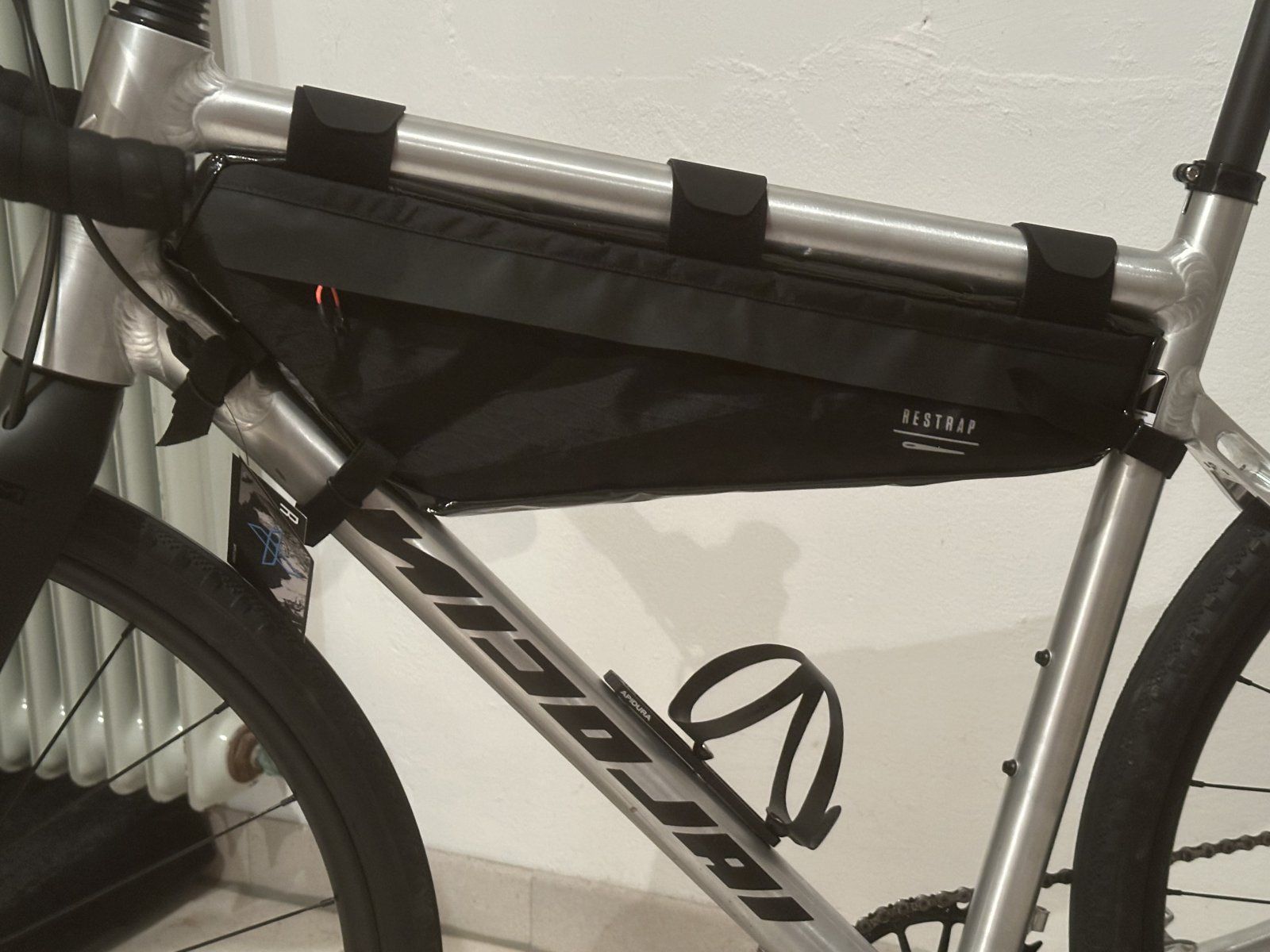

Unter der Bestellnummer ist natürlich kein hochprozentiges kölsches Produkt zu finden, sondern eine Transportlösung für div. Geraffel auf Touren.

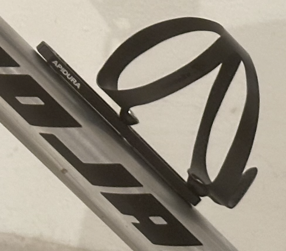

Die Tasche passt wie angegossen zum Argon und da sie auch nicht viel zum Gewichtskonto beiträgt gab's noch ein dazu passendes Täschchen am Heck dazu.
Flaschenhalter musste natürlich weiter nach unten versetzt werden. Dafür gibt es bei EYB aber auch eine schicke Lösung, hätte ich nur gleich 2x bestellen sollen...

Sehr schön, gefällt gut 👌

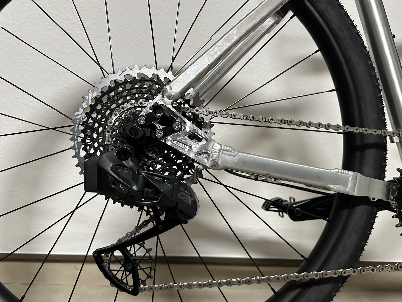

Watt is denn da mit dem Übergang Gabel/Steuerrohr? Hast du nicht noch irgendwo ne Gabel mit größerem Durchmesser liegen?:love:
Woran liegt das eigentlich, dass der Übergang jeder Gabel beim GX so unharmonisch daherkommt? Ist der Durchmesser des steuerrohr so groß? Kennt jmd eine Starrgabel die da ggf besser passen könnte ?

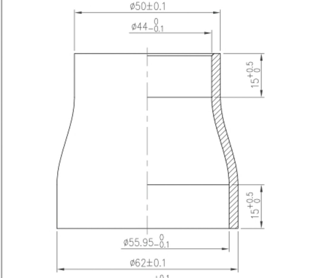

Nicolai verbaut ein Zs56, das können schonmal 62mm Durchmesser am Steuerrohr sein (keine Ahnung wieviel es hier genau sind):
Viele Gabelköpfe haben aber nur einen Durchmesser von 52mm, die Gravelgabel hier von Columbus zum Beispiel:
Ich glaube Enve war dicker am Gabelkopf🤔
Wenn du eine passende Gabelkrone gefunden hast, muss aber auch noch die maximale Einbauhöhe von 430mm passen:

Vpace zB wäre damit raus:
https://www.vpace.de/vpace-29-carbongabel-boost-cfk29-62-mm

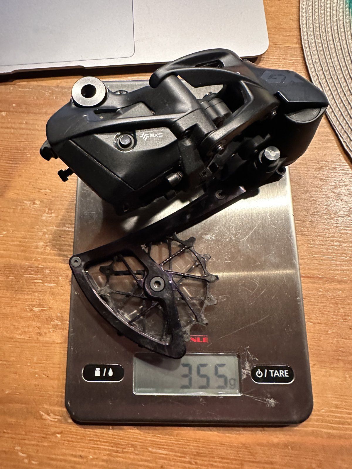

Die Sattelstütze war erst ungewohnt, ja. Muss aber mittlerweile feststellen, dass ich sie doch ganz hübsch finde ;)

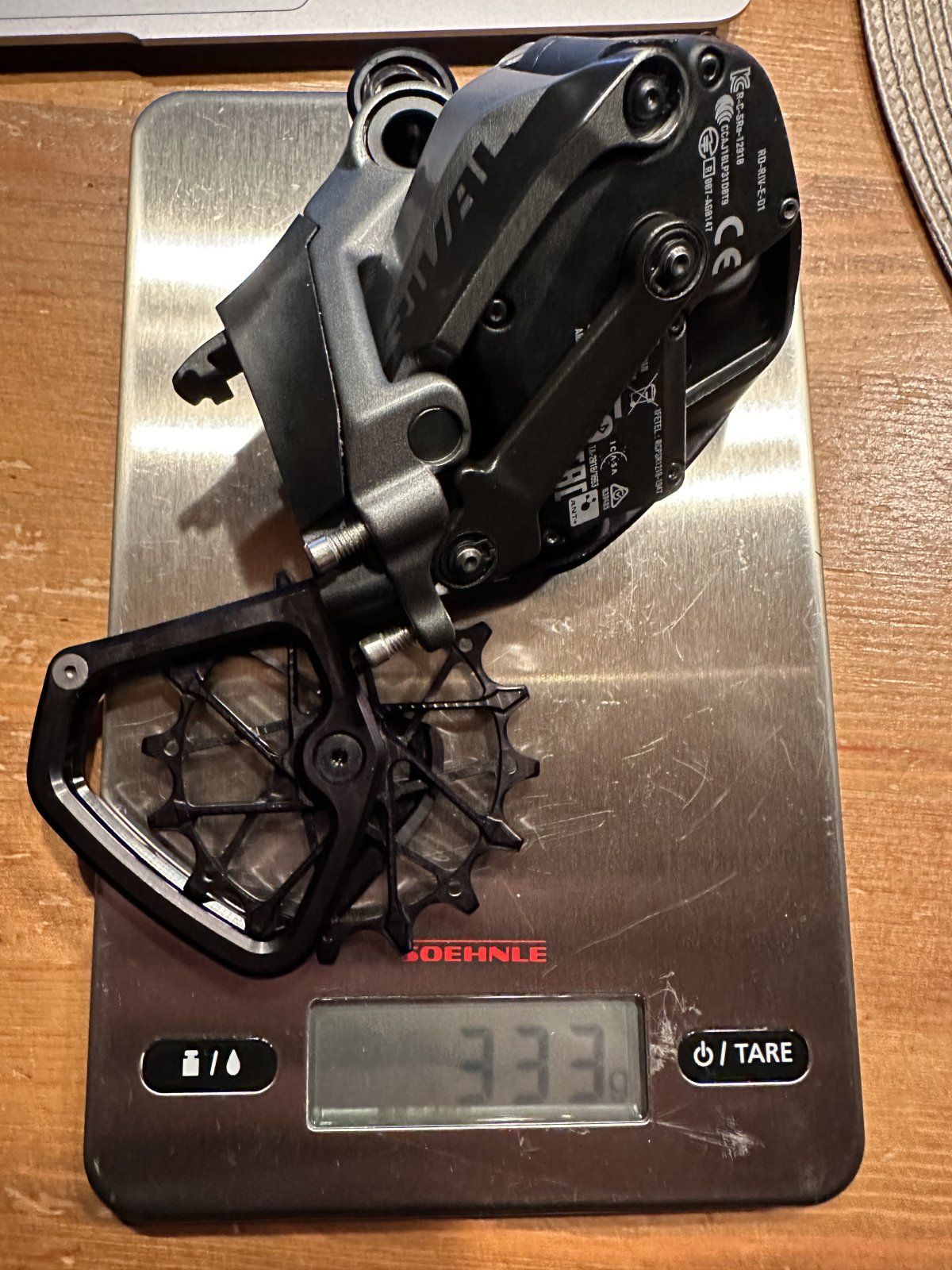

Der Preis für das Rival Schaltwerk ist mega! Problem ist nur folgendes:
vorher
nachher (noch nicht eingestellt)
Hab zwar auch günstig gekauft, aber nicht so günstig wie bei Fahrrad.de.
Was ein Krampf übrigens! Zum Nachmachen würd ich das aus zweierlei Hinsicht nicht empfehlen.
1. Nach der Garbaruk Anleitung hab ich es nicht hinbekommen den neuen Käfig zu montieren, erst eine Anleitung von Absolute Black lies mich da durchsteigen...
2. Wenn man schon ein getuntes GX AXS hat, ist die Gewichtsersparnis natürlich nicht 100 Gr. sondern 22 Gr...
Wenn das Gewicht egal ist (was es in diesem Fall ja eigentlich ist, ich aber nun mal ein Light im Namen habe), tut es ein stinknormales, unmodifiziertes GX für weniger Geld natürlich auch ;)
Das Gute ist natürlich (und das war ja auch der geheime Plan), dass ich jetzt wieder ein AXS Schaltwerk (und Remote) für mein Cotic übrig habe.

Richtig gut! Interessiere mich momentan auch sehr für den Umbau eines Road AXS mit garbaruk käfig. Ich finde Optik & Gewicht spricht gegen GX und für den Road Umbau. Preislich ist ja beides auf ähnlichem Niveau (~250€).
krass, wie schwer der original GX Cage ist :oops:
Gib mal Bescheid wie sich die Lösung technisch schlägt.
Das umgebaute Rivaruk ;) verhält sich ganz normal, ausser das es etwas lauter ist (aluröllchen), aber auch das ist normal.

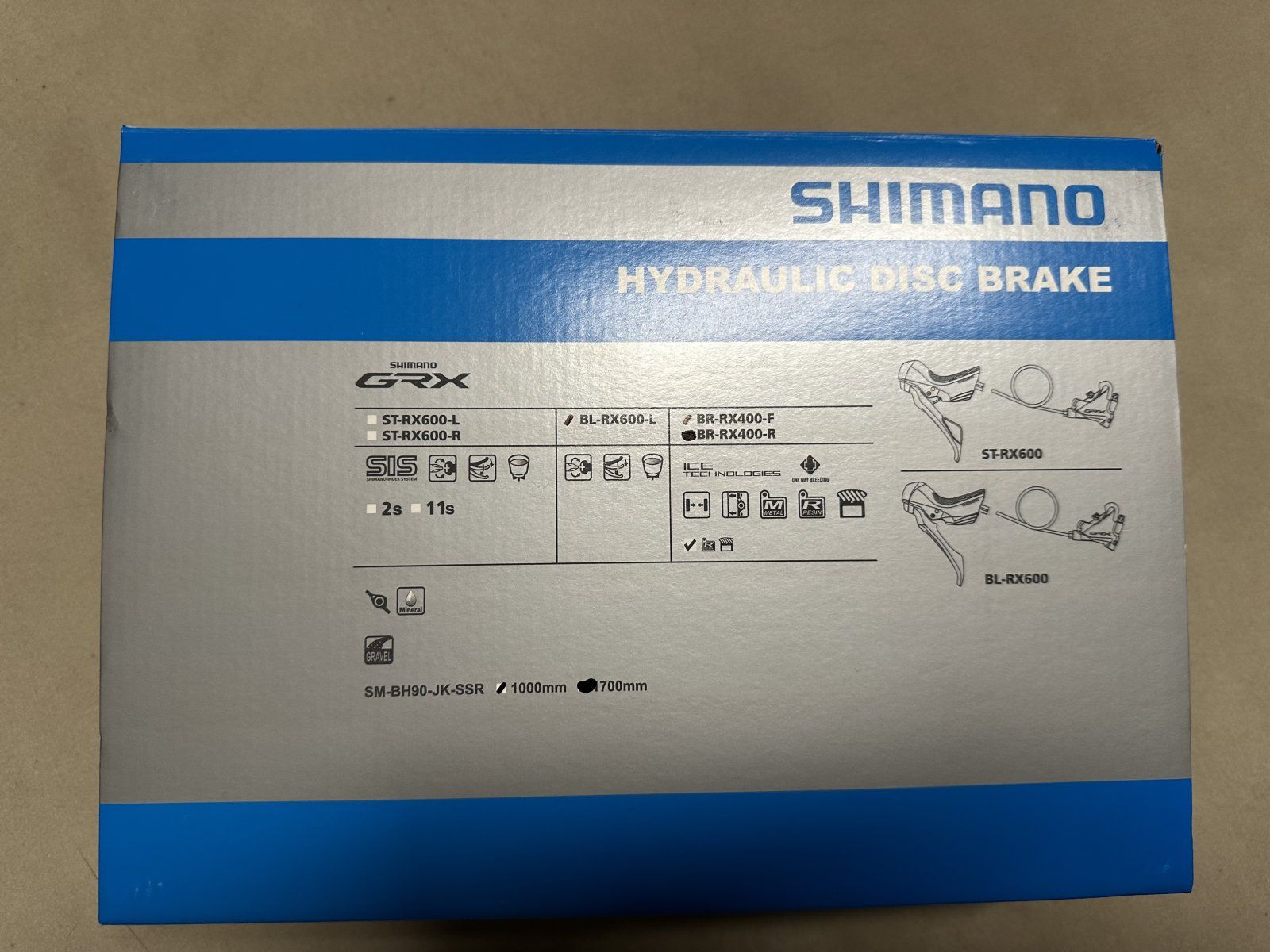

Mal was anderes. Irgendein kuhler Tühp mit zu viel Zeit und Fotoapparat hatte die Tage nen Schnäppchenlink gepostet. Und da ich ja bekanntermaßen ein Bremsenjunkie bin, hab ich nun das hier liegen
Kennt ja jeder, nix besonderes, deshalb muss Kartonfoto reichen.
Was mir aber beim 1. Begrabbeln direkt aufgefallen ist, ist das die Hebel sehr gut in der Hand liegen, besser als die SRAM Hebel mMn.
Werd die SRAM AXS natürlich nicht gegen die GRX tauschen, die waren eher hier für bestimmt
