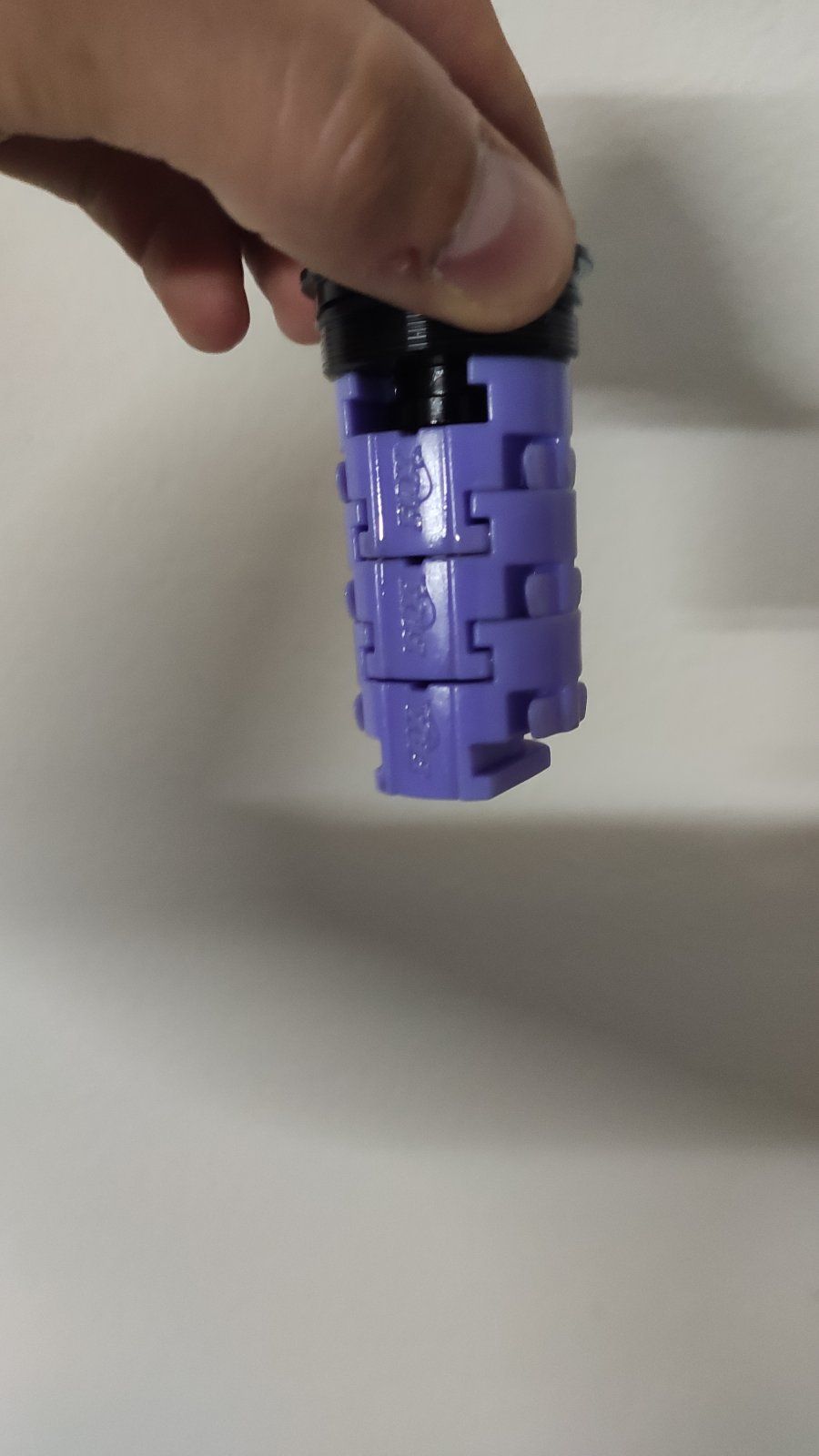

Hatten die eBike Gabeln vom Fuchs nicht auch dickere Wandstärken und die Kartuschen von der Gabelgröße drunter drin? Irgendwie sowas hab ich noch im Kopf. Würde mal tippen das ähnliches dann für Marzos gilt.
Ja die Vermutung kam im anderen Thread. In der Tech-doku gibt es auch eine Liste mit 34er luftschäften für die 36er Gabeln. Was die These stützen würde.
Einfach mal aufmachen und schauen was für ein Tokem rein käme. Dann weisst dus
War eben schnell im Keller.
Da ich immernoch nicht geklärt hatte welche spacer in der Gabel sind, um sicherzustellen ob die Wandstärke anders ist als zur normalen z1, hab ich eben nochmal kurz danach gekuckt.
Es sind Lila farbene spacer verbaut, laut der Tabelle oben müsste dann alles zur z1/36er fox passen.

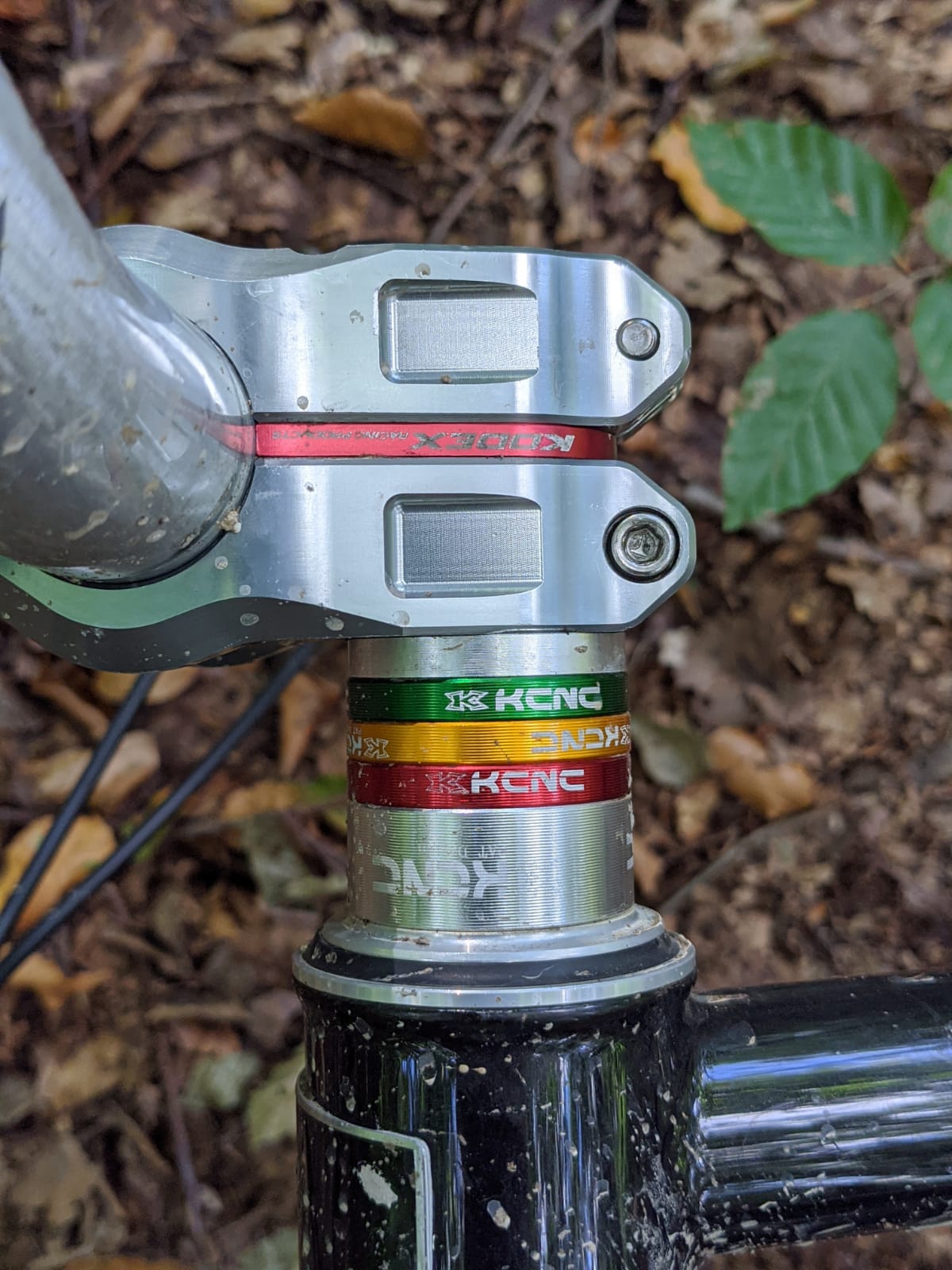

Frage an die Design-Experten hier im Thread:
Ich hab mir überlegt die Spacer unter dem Vorbau in einer anderen Farbe als schwarz zu machen. Ich brauche eh neue, da durch den längeren Schaft der neuen Gabel mehr verbaut werden können und ich nur noch einen gefühlt 1kg schweren riesigen Aluring von nem Teckingbomber zur Verfügung hab.
Jetzt zur Frage, welche Farbe würde zu dem Grün des Rahmens und zum Gun-Metal des Vorbaus passen?
Hatte bisher an silber oder auch wieder gun-metal gedacht. Purple würde meiner Meinung nach auch zum Rahmen passen, aber wenn ich nur die Spacer in der Farbe hab schaut das denke ich ein bisschen verloren aus..
Regenbogen <3

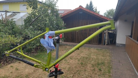

Ich hab mich entschieden das Moxie zu verkaufen.
Mir ist es letzten Endes einfach eine Nummer zu groß (werde mir wahrscheinlich wieder ein Moxie aufbauen aber die Größe kleiner)
Hier ein paar Eckdaten zum Rahmen:
Pipedream Moxie MK/MX2
Größe Longer
Farbe Vivid Green
Auf Seite 3 sind ein paar Bilder zu finden.
Derzeit ist es noch aufgebaut kann aber bei ernsthaftem Interesse jederzeit zerlegt werden und dann würd ich auch nochmal Bilder machen. Fotos im derzeitigem Aufbau (in erster Linie vom Rahmen) kann ich auch jederzeit gerne bereitstellen.
Schreibt mir einfach direkt bei Interesse :)

Hier sind die Bilder vom "nacktem" Rahmen mit Cane-Creek 40 Steuersatz.
