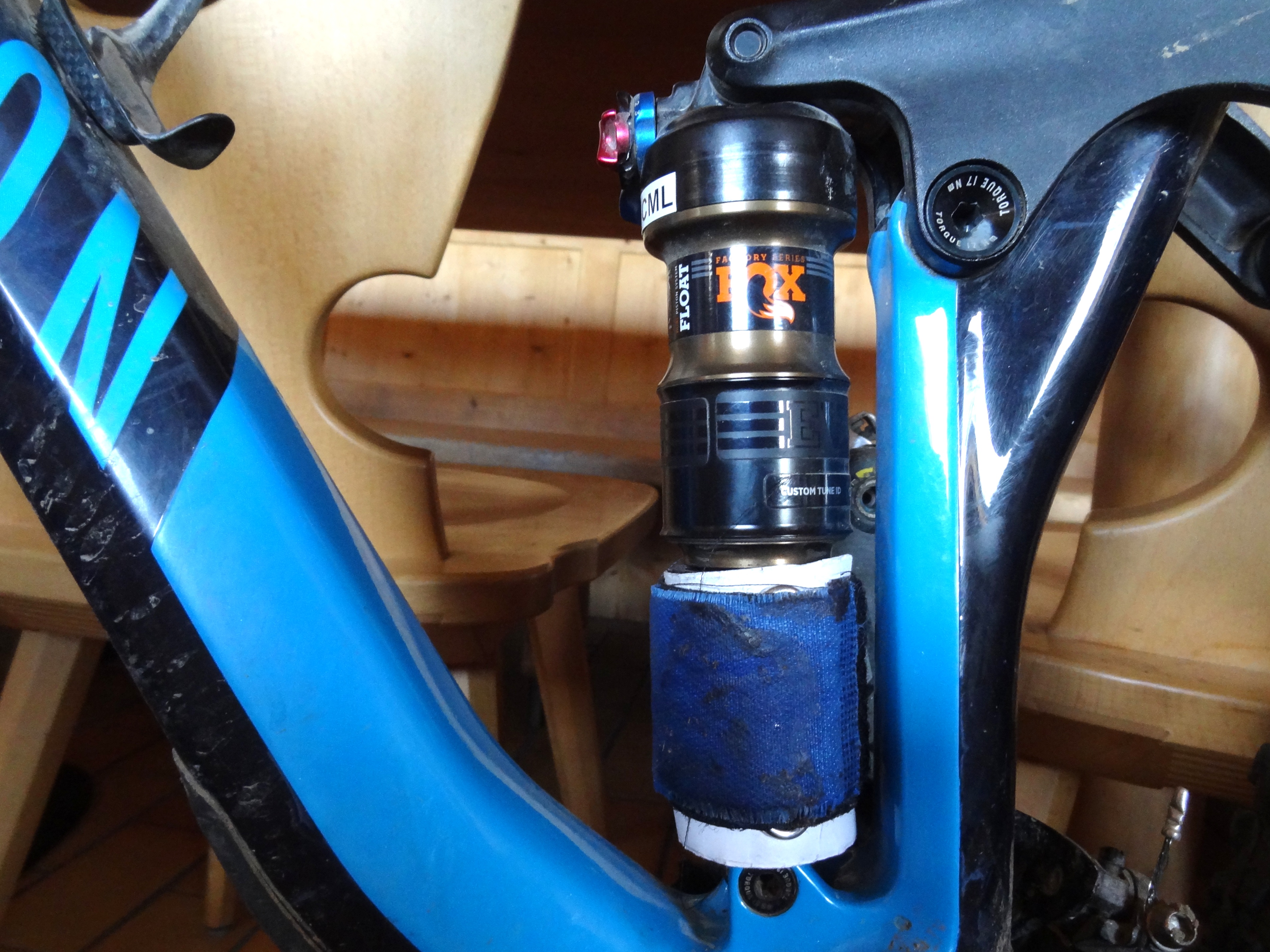

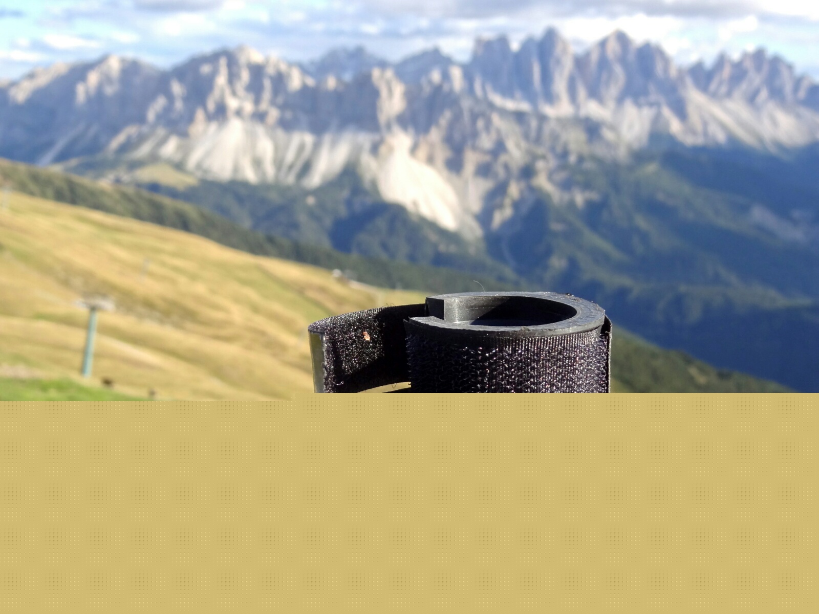

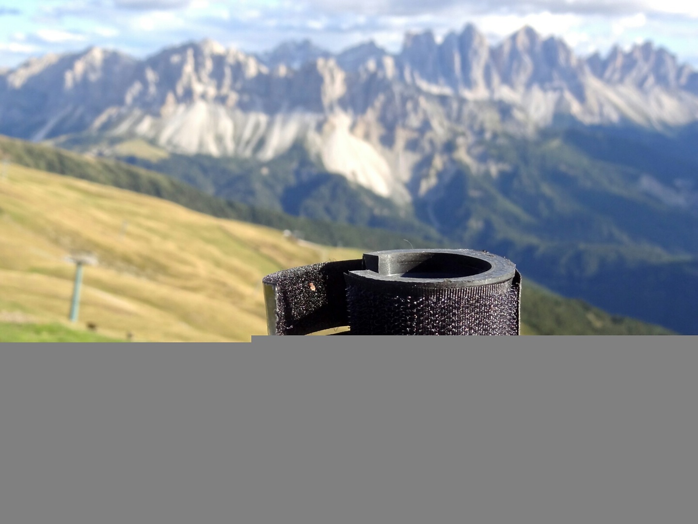

Ein Stückerl Gummirohr aus dem Baumarkt mit ein bisserl Klettverschluss...
... ergibt einen erstaunlich wirksamen Lockout: kaum vier Millimeter Sag bei 100kg-Uphills, völlig unabhängig vom Luftdruck, immer noch geringfügig flexibel, relativ leicht und in ner knappen Minute hingefrickelt. Macht man ja auch nicht ständig sondern allenfalls vor langen Uphills, also ein bis zwei Mal pro Tag. Damit kann ich gut leben... besser als mit siebenundzwanzig weiteren Dämpferwechseln, die doch alle keine wesentliche Veränderungen bringen.
Rifugioplosenmontagabendseptemberlivecam.
pass auf, daß es dir nicht die lauffläche vom dämpfer zerscheuert! etwas bewegung ist ja immer noch drin und durch den klett wird das gummistück an den kolben gepresst. also vor montage alles mit nem lappen o.ä. von fett und dreckresten säubern.
aber die idee ist mal wieder pragmatisch stuntzi-like, gefällt mir! :daumen:
keep ist simple ist hier im forum ja leider meist unbekannt bzw. verpönt :rolleyes:
Hmm... stimmt... putzen ist angesagt. Oder vielleicht noch ein dünnes Fleece zwischen Gummi und Dämpfer. Auf die Reibung kommts ja da nicht an, halten tut der Gummi nur von oben nach unten auf Druck.

... die neuen Fox-Float-DPS-2016-Dämpfer schon dran. Über mangelnde Druckstufe kann ich mich nicht beschweren, bergab ist alles wunderbar. Specki fühlt sich damit an, wie ein neues Bike. Und den Sag bergauf hab ich jetzt ja auch halbwegs im Gummigriff.
