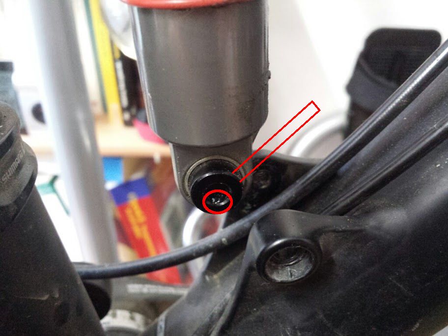

Hoy. Erster Post, extra registriert um das zu posten... Da war doch im Thread die Rede vom Einsacken der Hinterradaufhängung beim Bergauffahren, das hat mich ein bissi beschäftigt. Ich weiss nicht wie der Aufbau beim Canyon ist, mein Felt/Rock Shox schaut so aus:
...diese Hülse unten könnte man doch zu einem Exzenter machen.... Ich habe schnell das exzentrische Loch darin gezeichnet, und auch einen Hebel zur Bedienung, um die Idee zu verdeutlichen. Aussendurchmesser der Hülse ist ca. 13mm, innen ca. 5.5 (für M5 Bolzen, also etwas grosszügig, ginge auch kleiner) . Wenn man am Rand noch ein wenig Material lässt, könnte man durch Drehen der Exzenterhülse um 180° das Federbein um ca. 5-6mm verstellen. Ob das reicht weiss ich nicht, aber es würde recht elegant und mit geringem Aufwand beim Umbau und Bedienung funktionieren. Bergauffahren, nach vorne geklappt, runter, nach hinten. Meinungen?

Wie soll das gehen ohne zum Werkzeug zu greifen? Der Bolzen auf dem die Gleitlagerbuchse des Dämpfers dreht wird fest eingeklemmt, die Spannkräfte der Schrauben müssen so hoch sein, dass die Reibung zwischen Bolzen und Rahmen groß genug ist dass sich da nix bewegt. Wie willst du ihn dann mit dem Hebel bewegen? Zudem verhinderst du damit nicht das Durchsacken sondern änderst die komplette Geometrie. Zumal ich die 5mm eher optimistisch ausfallen.
Wenn du in einen 13mm Bolzen (12,7 um genau zu sein) mittig eine 5,5mm Bohrung setzt behälst du 3,2mm Wandstärke. Sagen wir mal 1mm Restwandstärke reicht, dann kann ich die Bohrung 2,2mm aus der Mitte setzen. Wären dann bei 180° Drehung 4,4mm. Dummerweise hast du dann in keiner Stellung die originale Geometrie. Die erreichst du nur in 90°-Stellung der Buchse. Somit bleiben dir nur 2mm. Ok, du könntest die untere Position nutzen wenn du oben auch einen Exzenter rein baust um den Versatz bei Exzenter "unten" auszugleichen. Bleibt aber trotzdem das Klemmproblem.
In der jetzigen Konfiguration wird die Buchse vom Bolzen eingeklemmt, ja. Das ist jetzt - wie man schon anhand der primitiven Skizze wohl sieht - kein fertig ausgearbeitetes Konzept sondern eine Idee. Die genaue Methodik bleibt der Phantasie des Leser überlassen. Zur Arrettierung des Bolzens fallen mir jetzt ad hoc 3 Methoden: Schraubensicherung (wohl zu schwach), ein Bolzen mit längerem Gewinde der auf der anderen Seite rausschaut und mit einer Kontermutter gesichert wird, und zuletzt ein Splint. Oder man nimmt alle 3. Problematisch hierbei wäre wohl dass der Bolzen "arbeiten" würde, und bei viel Spiel klackern oder gar einen Ermüdungsbruch erleiden könnte. Wäre dann natürlich in der Praxis und im Detail durchzutesten. Bolzen zu arretieren und die Buchse trotzdem rotieren zu lassen wäre jedenfalls schon auch ohne gröbere Veränderungen an restlichen Komponenten möglich. Und letzten Endes: auch wenn es Werkzeug braucht... Einen Inbus hat man wohl eh dabei, Bolzen lockern - Hülse drehen - Bolzen festziehen, das ist jetzt auch keine sonderlich komplizierte Operation, oder?
Das ist mir bewusst. Man könnte aber durch die Luftdruckanpassung die Geometrie wieder auf das Original herannahen und die veränderte Kennlinie hinnehmen, oder oben auch eine Exzenterbuchse (unbeweglich) verbauen um den Unterschied in Nullposition auszugleichen. Ich muss hierzu sagen: ich beanspruche keine Kompetenz bei der Feinabstimmung der Fahrwerke, da ich keine wirkliche Erfahrung damit habe. Mein Federbein habe ich auf max druck aufgepumt damit das Rad beim Treten nicht wippt, und beim Geländefahren nehme ich hin was das Fahrwerk liefert.
5mm gingen wenn man weniger als 1mm Wandstärke annimmt. Laut Deiner Rechnung fehlen eh nur 0.6mm, also 0.7mm Wandstärke... Ok,ob die Buchse dann hält ist eine andere Sache. Die Originalgeometrie kriegt man auch bei einer 90° Stellung der Buchse nicht, da dann das Federbein schräg steht und die Kennlinie eine andere ist. Ich gehe davon aus dass die Originalgeometrie ohnehin ein wenig Veränderung vertragen könnte (nochmal: hier habe ich keine tiefe Kompetenz). Alles ist ein Kompromiss, und es könnte durchaus sein dass der User eine (hoffentlich geringfügig) suboptimale Geometrie hinnimt, um beim Klettern eine vorteilhaftere zu bekommen.
