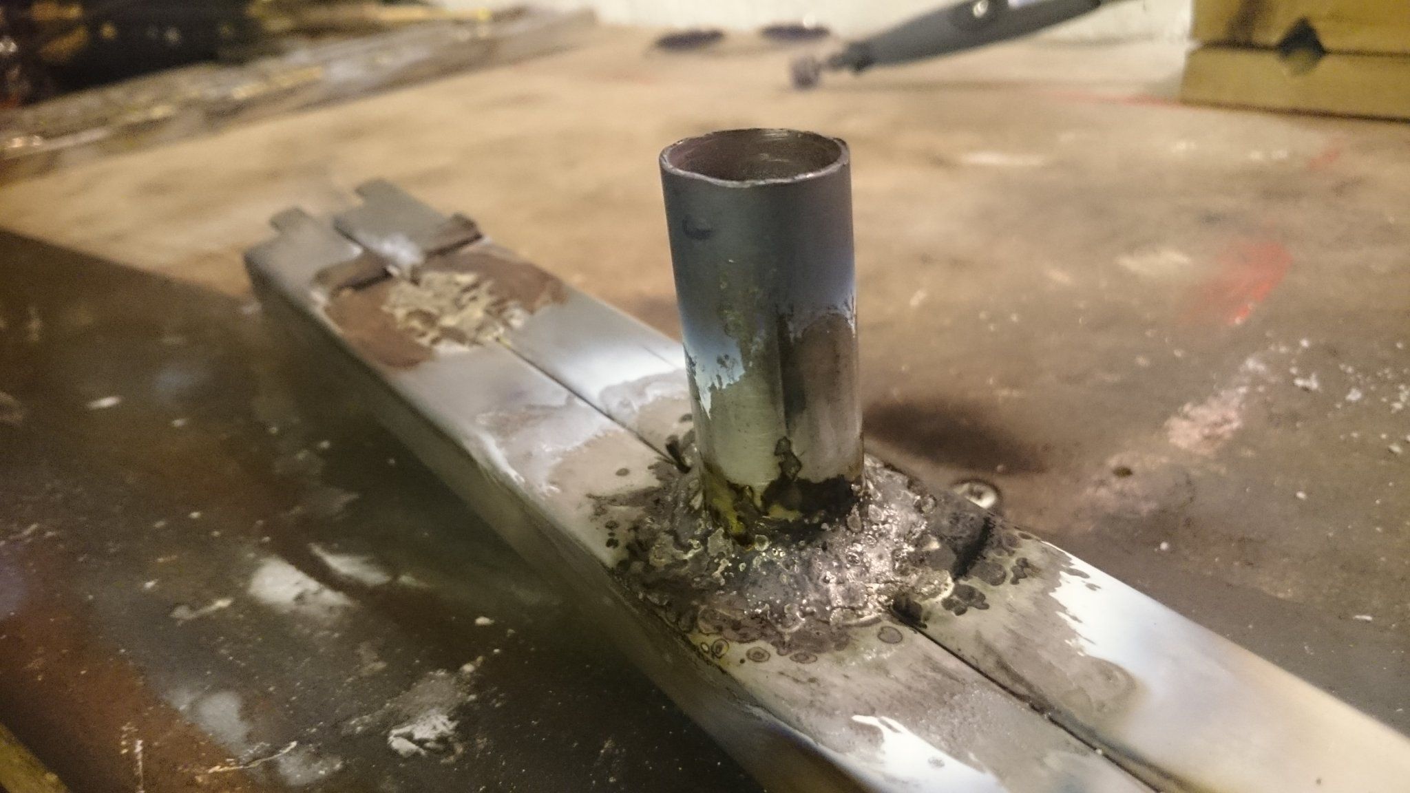

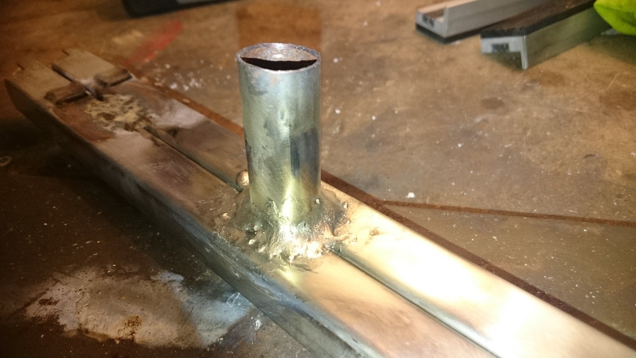

Diesmal mit Neusilberlot so dass das Lot nun auch auf dem Edelstahl besser benetzt hat. Jedoch ist es dort irgendwie immernoch hartnäckig und tendiert irgenwie zum Teil immernoch dazu eher wulstig zu werden anstatt schön auszulaufen. Könnte das eventuell auch dem Edelstahl selbst (keine Ahnung was das für einer genau ist) oder am Flussmittel liegen?
Hier zwei Bilder. Das Erste direkt nach dem löten und das Zweite gewaschen.

Mal dran denken welche Wärmeaufnahme und Wärmeleitfähigkeit Stahl und Edelstahl hat.
Ok hab ich gerade mal gegoogelt.
Edelstahl V2aA - 21 W/(meter*kelvin)
Baustahl - 50 W/(meter*kelvin)
Somit heißt das, dass Baustahl wesentlich schneller heiß wird als Edelstahl. Gut zu wissen. Danke! Ich lerne jeden Tag wieder was dazu.
Gruß Stefan
Nicht ganz, dieser Wert gibt an, wie schnell die Wärme im Material weitergeleitet wird. Die spezifische Wärmekapazität verschiedener Legierungen schwankt in der Regel nicht viel.

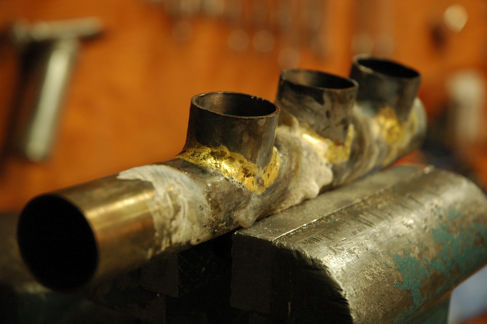

- Hitzekontrolle, Flammenführung, Lotführung am flachen Blech üben. Solange, bis das sitzt und man die Parameter im Griff hat.
Hier sieht man breit / schmal / stark fließend / teigiger usw. Alles üben und ausprobieren. (Das Foto ist nicht von mir sondern wahllos bei google rausgesucht. Stammt glaube ich aus dem Selberbruzzler thread)
