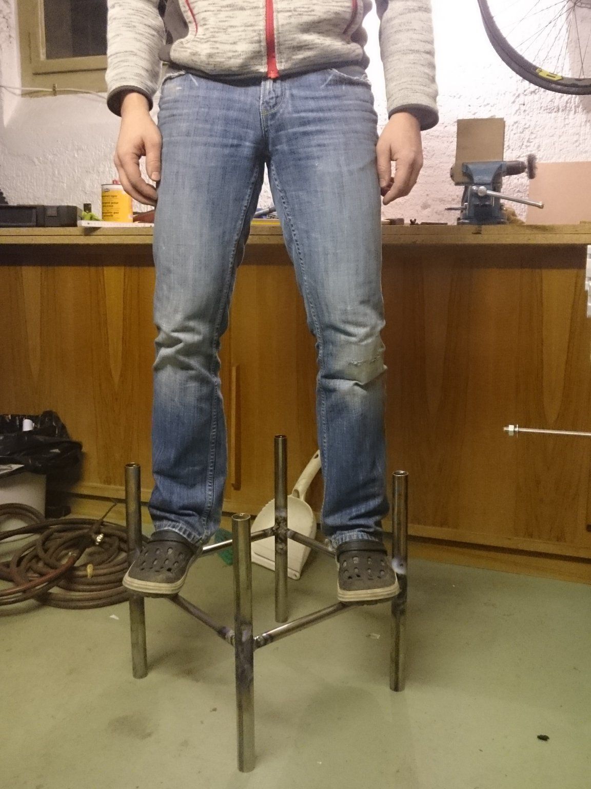

Also da bin ich schon wieder. :cool:
Ich hab mir gedacht, warum nicht mal was nützliches machen, anstatt nur Rohre fürs Altmetall zu verbraten. Somit hab ich mich an meinem ersten Möbelstück versucht. Für den Anfang mal ein Untergestell für nen Hocker.
Hab mir noch nen Dremel besorgt. Das erleichtert die Sache schon erheblich.
Krass ist der Verzug durch das löten den ich festgestellt habe. Das Teil hatte innerhalb der ganzen Konstuktion ziemlich Verzug, was ich wieder richten konnte und die Standbeine sind auch recht erbogen. Die Enden der Standbeine hat jeweils oben und unten nach innen gezogen aufgrund der Hitzeeinwirkung in der Mitte. Kann man das minimieren, indem man das Rohr rund herum heiss macht anstatt nur dort wo man lötet?
