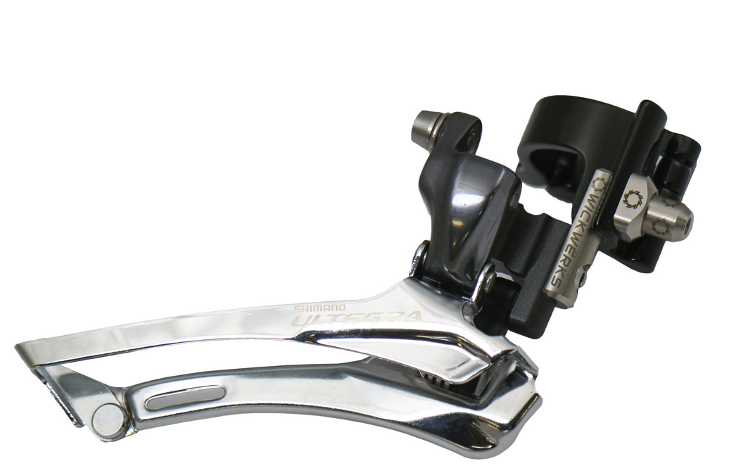

Einen wunderschönen guten Tag, ich baue mir momentan mein erstes Carbon Rennrad auf. Ich bin gerade dabei den Antriebsstrang aufzubauen und bin jetzt beim Umwerfer stecken geblieben. Der Rahmen hat einen Anlötsockel und den Umwerfer kann ich nicht tiefer montieren. In der tiefsten Stellung hab ich so 9mm Abstand. Eine Überlegung war etwas Material am Langloch abzutragen aber da wären auch nur optimistische 3mm rauszuholen. Gibt es da alternative Umwerfer die Tiefer Sitzen oder was sind eure Ideen und Tipps. Für Vorschläge bin ich sehr dankbar. Es handelt sich um ein GRX 810 KFDRX810F UMWERFER und das Kettenblatt ist die GRX 600 46-30.
