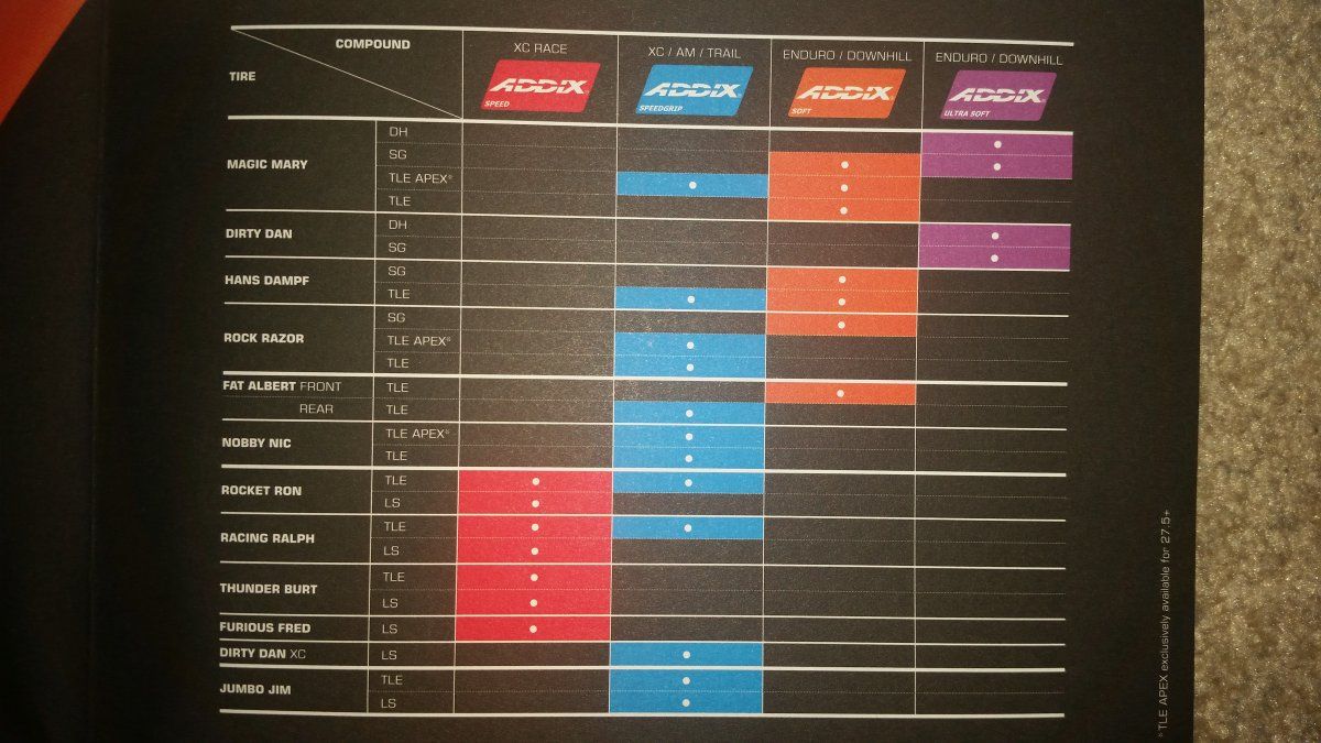

Hallo Leute,
habe da recht brauchbaren Schwalbe-Flyer, es lässt sich recht einfach entnehmen, welche Mischung die "alten" ablöst.

Die 1 Bild verwirrt mich total.
Dann wäre ja blau schneller als rot :confused:
Und überhaupt bei orange steht Enduro/Downhill, der Hans Dampf eignet sich aber nicht für Downhill.
Oder wenns so gemeint ist, dass bei Rollwiderstand weniger besser ist - wäre orange besser als blau.
Trink nen Kaffee, schau dir an, welcher compound jeweils die 100% Raute ist und dann läuft das schon :)
(Tipp: es ist nicht immer der gleiche!)
Und ja, rollWIDERSTAND heißt, dass weniger besser ist.
Schwalbe schreibt ja aber von rollEIGENSCHAFTEN, also sollte ein Wert der hierbei über 100% liegt besser als der Referenzwert sein. Sonst macht das ja alles keinen Sinn
Lange Rede kurzer Sinn: blau rollt schlechter als rot
Blau ersetzt aber pacestar, weil es alles besser macht und dabei nur minimal schlechter rollt.
Gibt für alles oberhalb von XC ja eh keinen Reifen in rot. Also stellt sich die Frage ja sowieso nicht :)

Woran machst du das Fest, wenn die Angaben für blau sich auf pacestar als Referenz, die für orange sich aber auf trailstar als Referenz beziehen?
Blau und orange lassen sich nicht vergleichen und das ist vom Marketing sicher auch gewollt.
Der Vergleich zwischen orange und blau ergibt sich erst wenn man pace and trailstar in relation setzt
Ich glaub zwar zu 99%, dass du hier trollen möchtest... o_O
Extra für dich von Schwalbe für den Hans Dampf:
Soft: rollt schlechter - hat mehr grip auf straße - hat mehr grip im gelände - verschleißt schneller
speedgrip: rollt besser - hat weniger grip auf der straße - hat weniger grip im gelände - hält länger
Zusammen mit den Rautendiagrammen ergibt sich also:
Blau (Speedgrip) ersetzt Pacestar. Kann alles besser als Pacestar AUßER, dass es etwas schlechter rollt. Rollt dennoch besser als Orange (Soft), hat aber dafür weniger Grip
Orange (Soft) ersetzt Trailstar und kann alles besser als Trailstar. Rollt schlechter als Blau, hat dafür aber mehr Grip.
Kann man nur hoffen, dass du noch nicht zu viele Bier intus hast um diese 'komplexen' Zusammenhänge zu verstehen :D

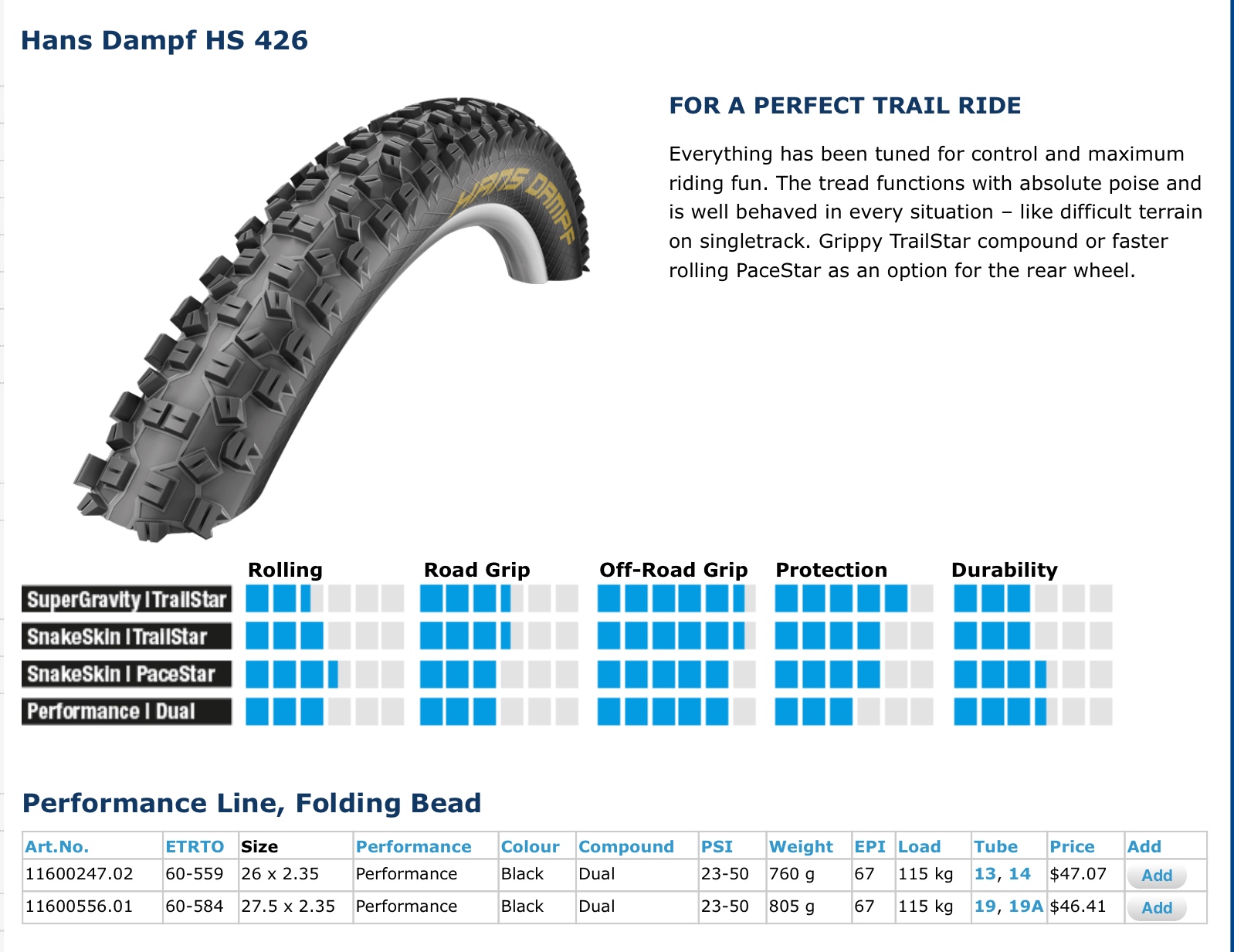

EDIT: so und um meine Karma Punkte auf Level 100 zu bringen:
Bike-Components bzw. deren kognitiv benachteiligter Praktikant hat beim Abschreiben einfach Mist gebaut. Trailstar und Pacestar haben und hatten nie die gleiche Punktzahl, hier die offizielle Schwalbe version:

Das Bild hab ich gesucht...
Jetzt hab ichs verstanden (glaub ich) :D
